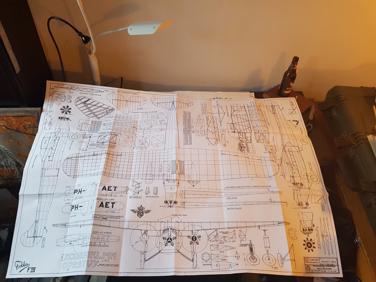

Fokker FVIIa

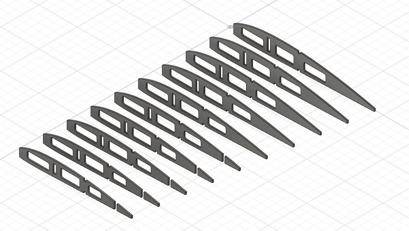

Inmiddels wat meer tijd voor de bouw van dit toestel. Althans het ontwerpen eerst. Ik heb de rib tekeningen klaar voor de vleugels en kan dus een 3d model gaan maken voor de ribben.
Alleen is er wel twijfel ontstaan. Wordt het toch de FVIIa of toch de 3 motorige versie. 3 motorig wil mooi op elektro. Ook is de spanwijdte van 100 cm wellicht wat teveel. Gewicht dan onder de 200 gram is best een opgave..
Maar eens nadenken nog...
De prestaties van het profiel maak ik mij niet druk om. Het komt van een toestel af dat het erg goed doet met dat profiel op schaal...
Als ik wat verder ben in t ontwerpen dan zal ik het profiel delen. Wie weet werkt het bij voorbaat al niet als ik alles uittekenen.
Weer beetje een het proberen geweest in het CAD programma. Opzich tevreden, het gene dat ik eigenlijk wil krijg ik nog niet voor elkaar helaas.
