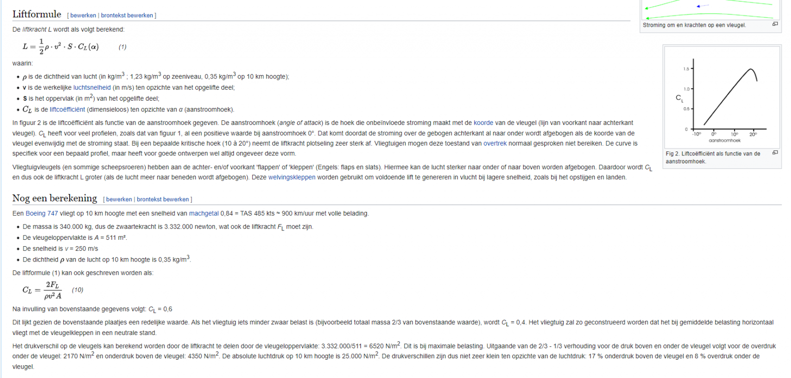

    Hier is wel iets van een uitleg: https://www.rc-network.de/threads/thomas-maier-boeing-777-200-im-maßstab-1-16-2.800043/#post-7631630
    Even vertaald met Google:
    Maar het lijkt mij nog steeds een aanname. Ik zou in zo'n uiteenzetting iets met het Reynolds nummer verwachten, toch?

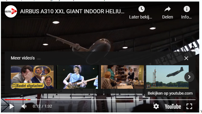

    Hij schijft op YouTube: Zu sehen ist das größte Indoor Flugzeug der Welt!
    Dat is onzin: het is een Zeppelin met vleugels eraan . . . (gewicht 350 gram).

    Dit is overigens tegenstrijdig. Eerst wordt er vleugelvolume genoemd en dan oppervlak.

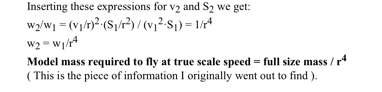

    Interessante verhandeling!
    En het leuke is dat na een ellen lange berekening dit de uitkomst is:
    Met mijn beperkte kennis van de aërodynamica lijkt mij dat de hoch4 formule physisch volledig correct is. Nb afhankelijk van vleugel oppervlak en snelheid in het kwadraat.

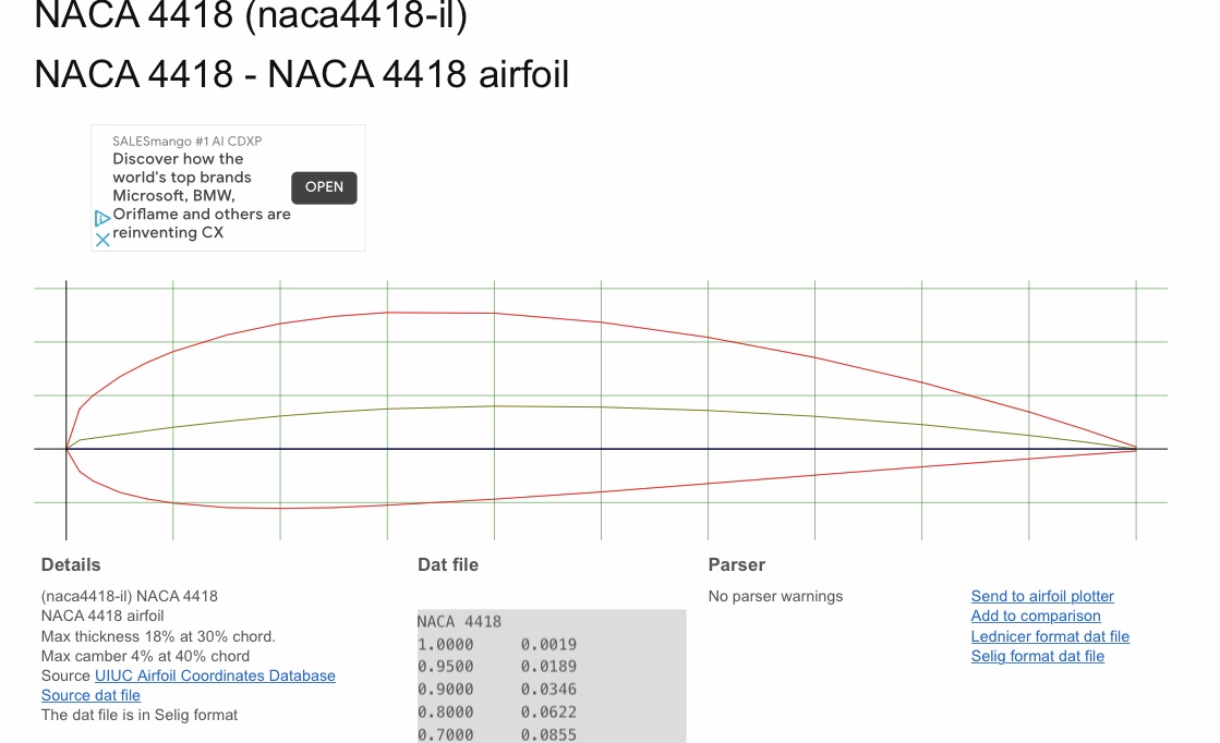

    NACA2418? Dit profiel heeft 2 % welving. Ik denk dat ik beter af ben met wat meer welving - is meer lift - of zelfde lift bij lagere snelheid.
    Dus ik zie mogelijkheden in een NACA4418. Zelfde dikte -18% en dus goed op schaal en een vlakke onderkant- dus beter als het GOE413.

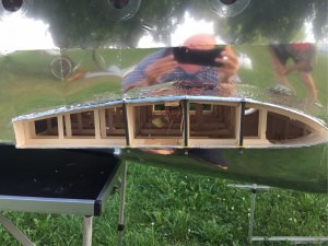

    Nog even terug naar de profielen die Thomas gebruikt. Ik heb alleen een foto maar nog geen onderbouwing. Lijkt een profiel met geringe dikte en welving. Daar gaat mijn theorieo_O

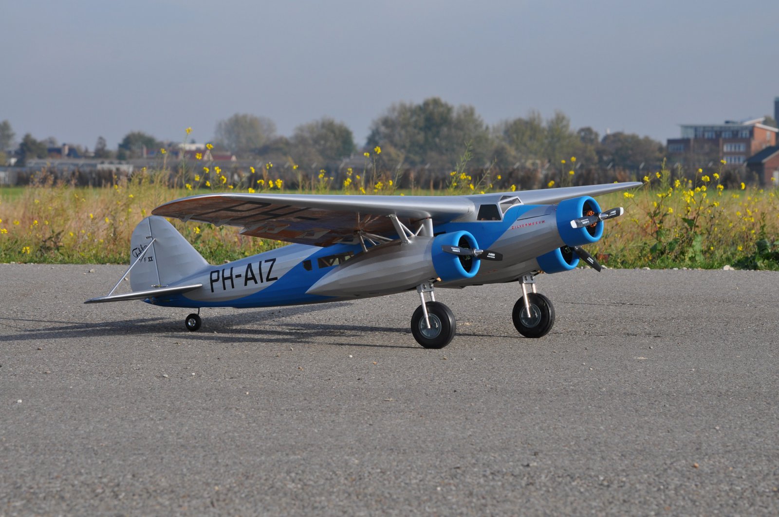

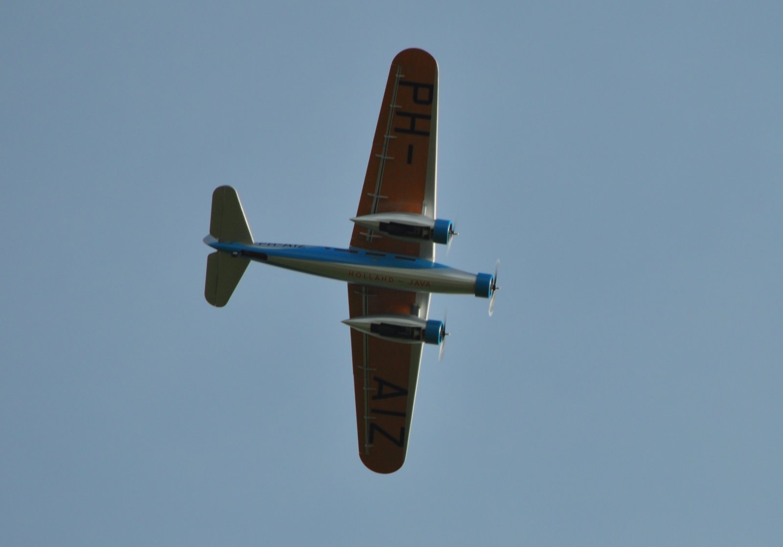

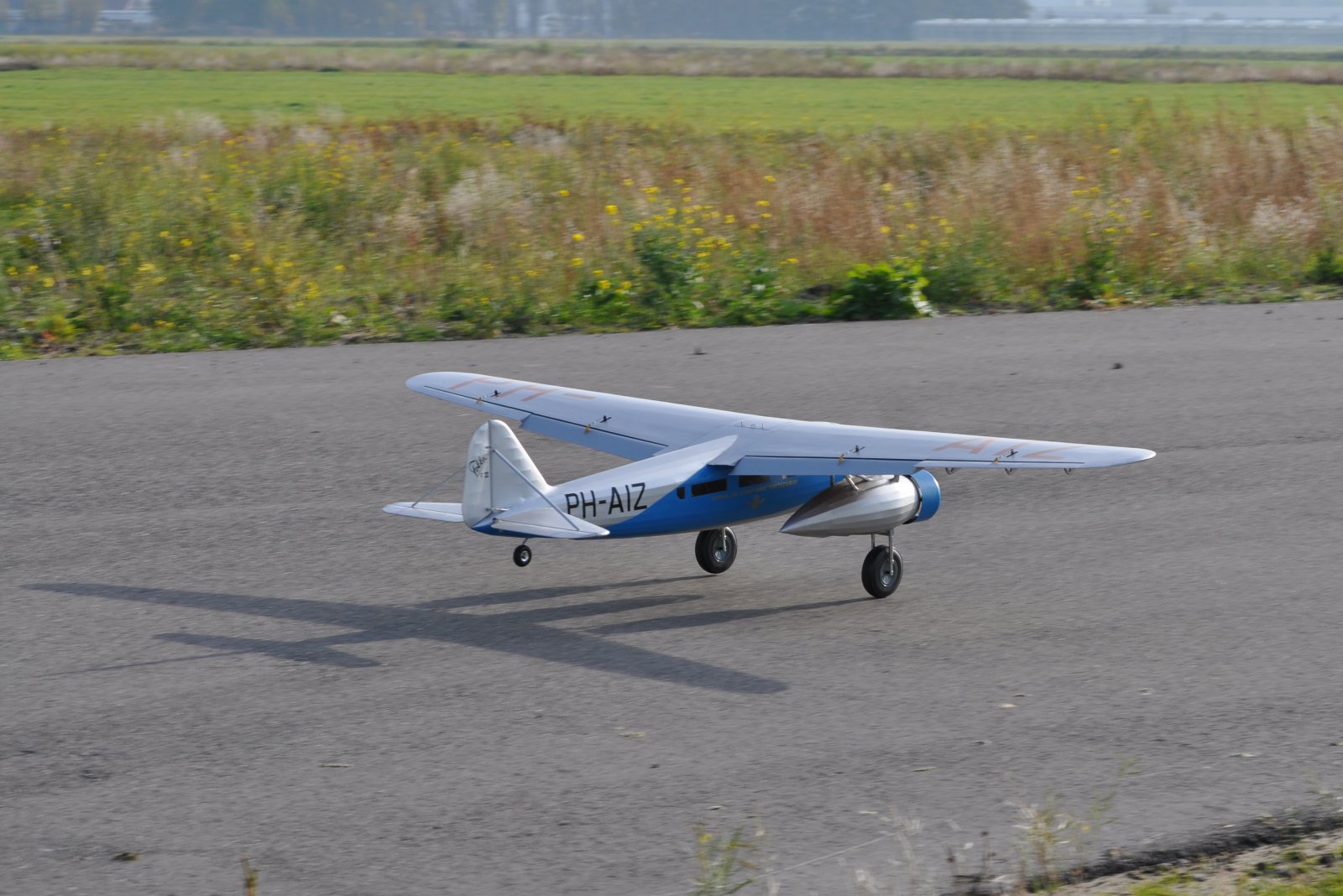

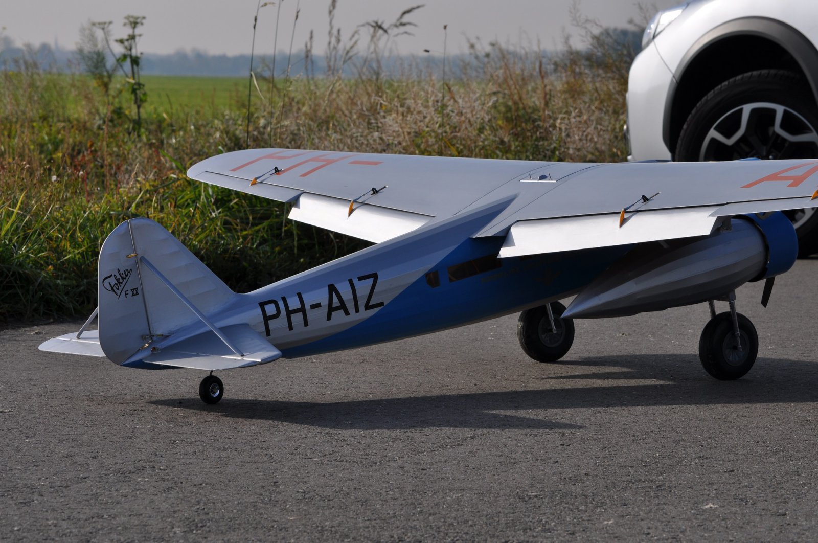

    Het vleugelprofiel wat je laat zien van Thomas lijkt een Clark-Y met zijn vlakke onderzijde
    De FXX haalt in mijn ogen een groot deel van zijn karakteristieke voorkomen en elegantie uit het verloop van dikte in het profiel naar de tip toe
    Net als bijna alle Fokkers uit die tijd :yes:
    De vraag blijft of een ander profiel beter vliegeigenschappen zou hebben maar ik zou zeggen hou het bij het origineel
    Hier wat beelden van Rob ten Hove zijn meesterlijke FXX, wat een prachtkist, Masterclass modelbouw :wave

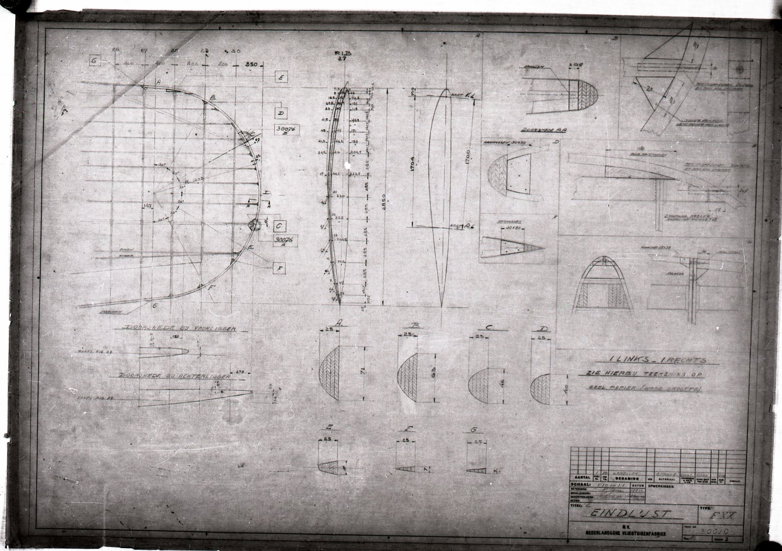

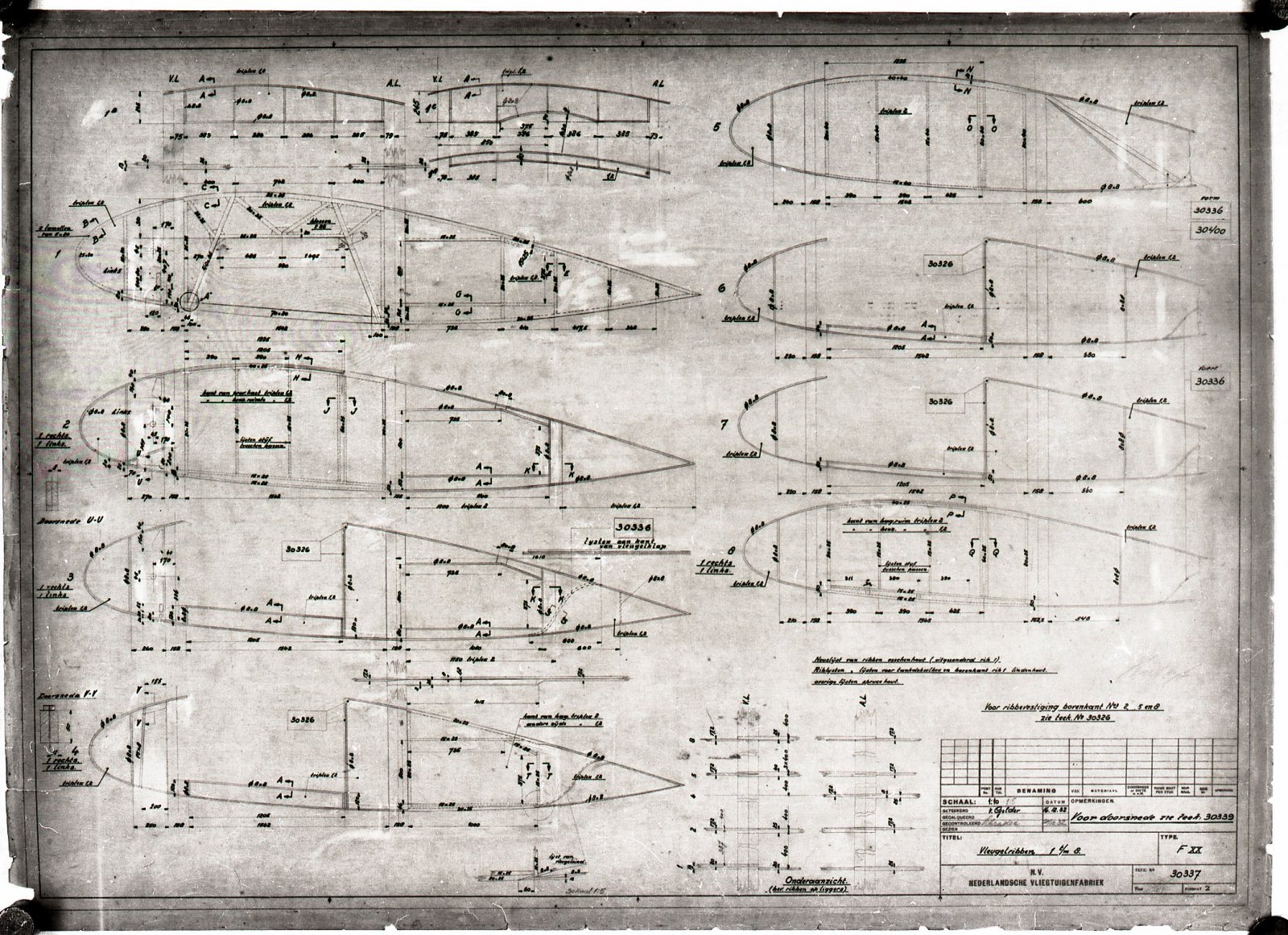

    Dit is wat ik kan achterhalen, het profiel zelf staat er alleen niet bij
    Er zit wel een S-slag in
    Groeten, Ralf

    Mooie documentatie! Dat lijkt inderdaad heel erg op GOE 703.
    Een verdikt GOE 617 zou nog een optie kunnen zijn, minder S-slag, komt meer in de buurt van een halfsymmetrisch profiel.

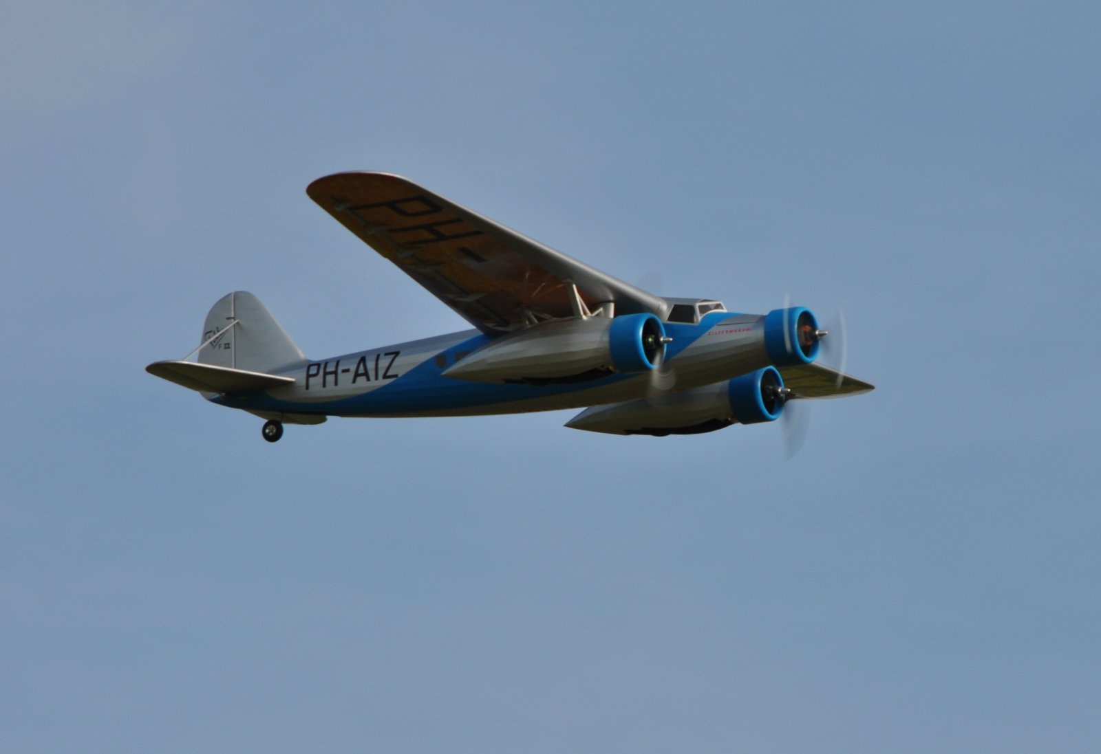

    De F.XX van Rob ten Hove heeft zo te zien ook een profiel met bolle onderzijde ... niet duidelijk of het ook GOE 703 is.
    Zou profielkeuze nou echt zo nauw luisteren? Tiger Moths en schaalmodellen daarvan, hebben ook een heel raar profiel en geen probleem met vliegen.
