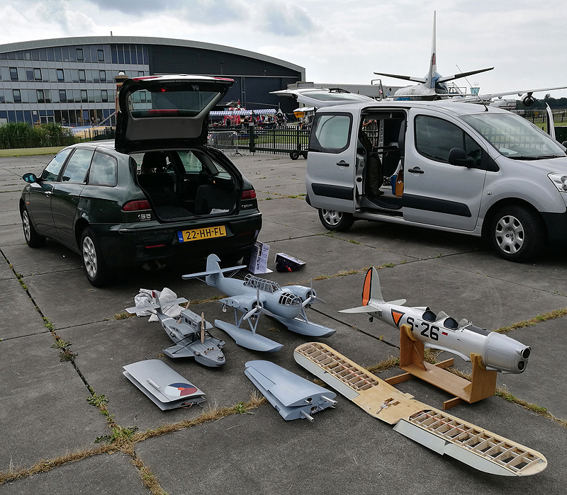

Na aankomst in het Aviodrome m`n drie Marine Luchtvaart Dienst kisten uitgestald.
Team deLooff Aeroplanes is er klaar voor! :thumbsup:
full
M`n MLD Dornier Do Wal:
full
M`n MLD Ryan STM-S2:
full

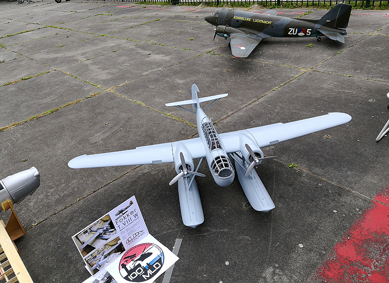

En m`n MLD Fokker T.VIII W (G):
full
100 jaar Marine Luchtvaart Dienst in het klein herdacht!

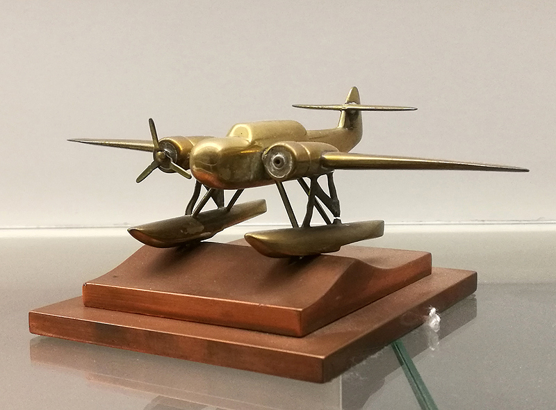

In het museum staat trouwens een origineel oud metalen beeldje van een Fokker T.VIII W:

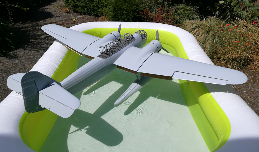

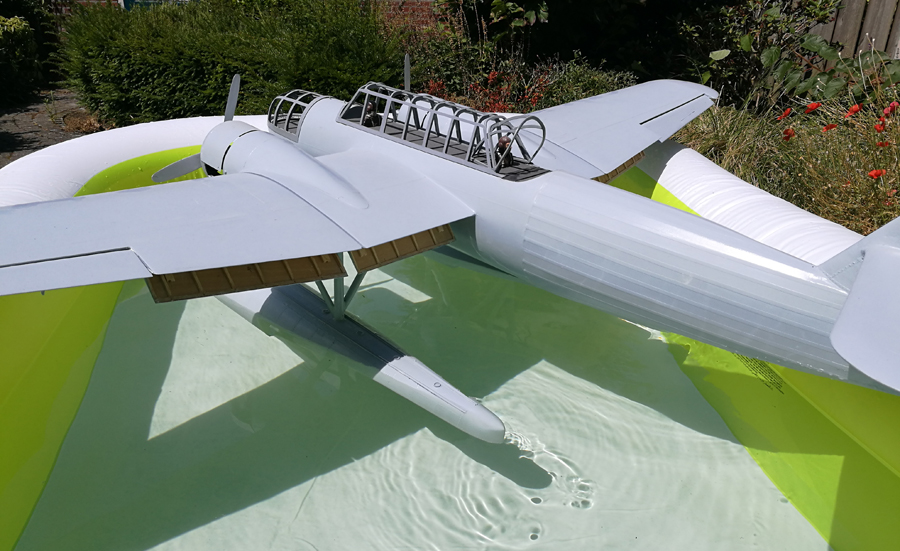

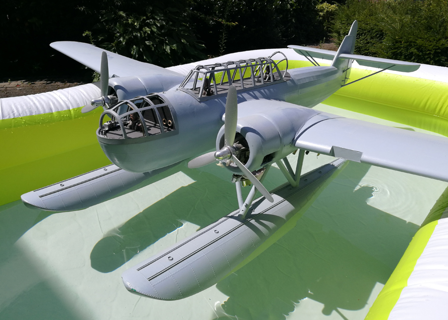

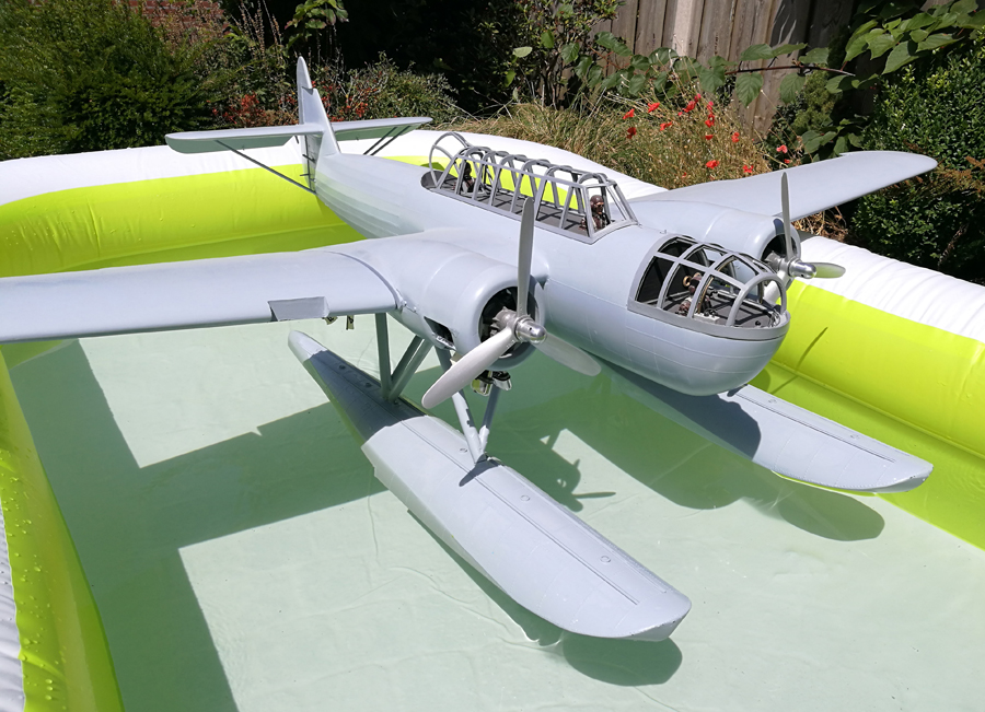

Nadat Iris en ik een "afkoelbadje" voor in de achtertuin hadden gekocht, wilde ik even iets proberen...
De Fokker T.VIII W (G) van zolder gehaald, in het badje gezet en gekeken hoe de Fokker in het water ligt met het juiste CG.
De Fokker ligt veel hoger in het water dan ik vooraf had gedacht, daar ben ik blij mee!
Ook de hoek van de kistin het water met het juiste CG voor vliegen is beter dan ik vooraf had gedacht.
De waterlijn kan ik nu aftekenen op de drijvers.
Heb weer veel zin, weer tijd (en nut gezien de regelgeving) om de Fokker T.VIII W (G) af te gaan bouwen!! :thumbsup:

Nog wat foto`s van vanochtend:

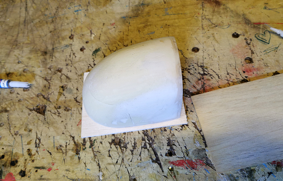

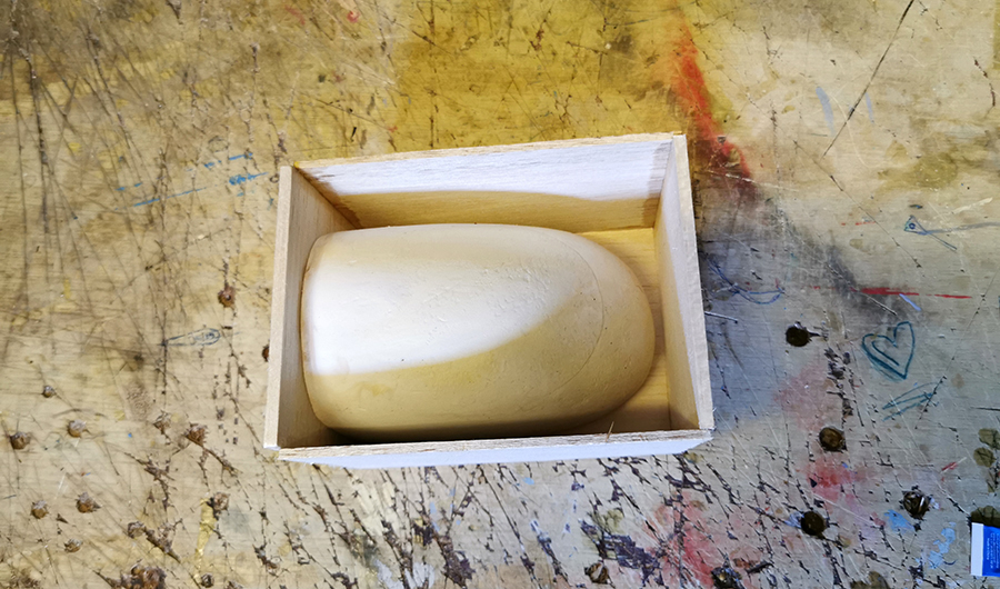

Eerst van schuim (roofmate) de plug voor de achterste cockpitkap gemaakt.
Balsa basis en achterspant, schuim afgewerkt met filler:
full

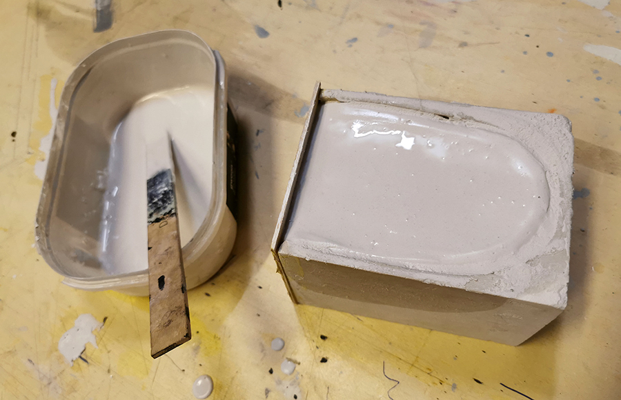

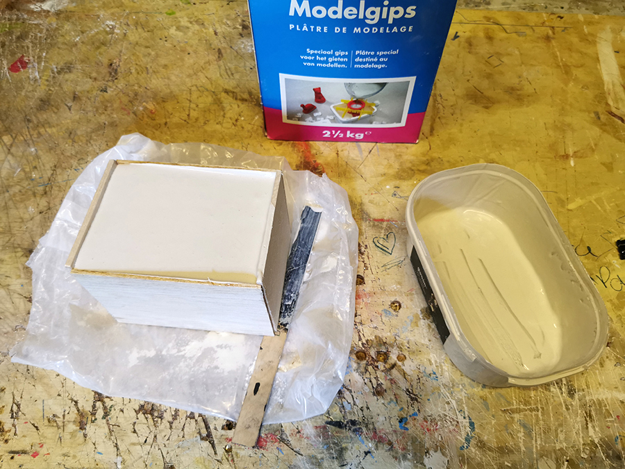

De contramal ingesmeerd met olie en volgegoten met gips.
Even kort laten aanharden (waarbij het sterk krimpt) en afgesmeerd tot de rand:
full
Een massief gipsen blok met wat krimpscheuren nu:

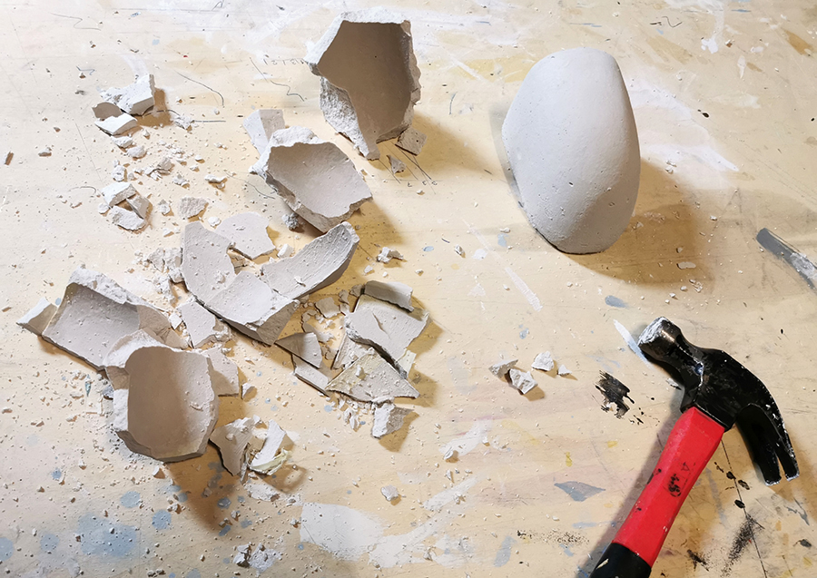

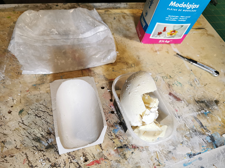

Na een paar uur uitharden met een hamer de contramal eraf tikken:
full
De gipsen plug uit contramal, nu nog wat nabewerken:
full

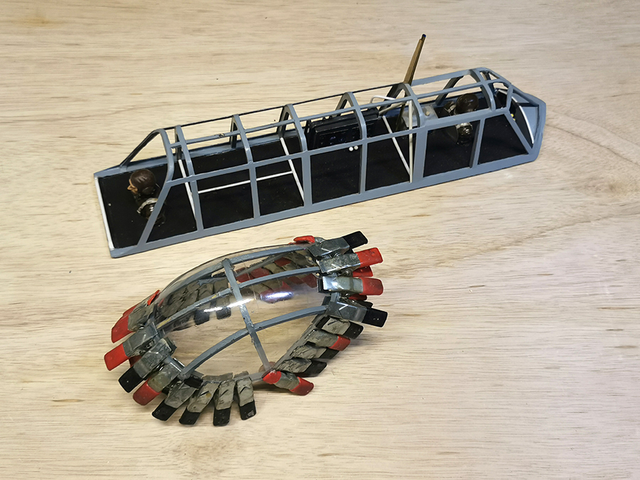

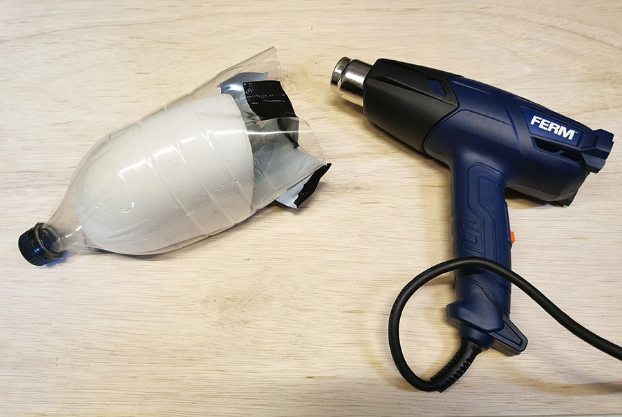

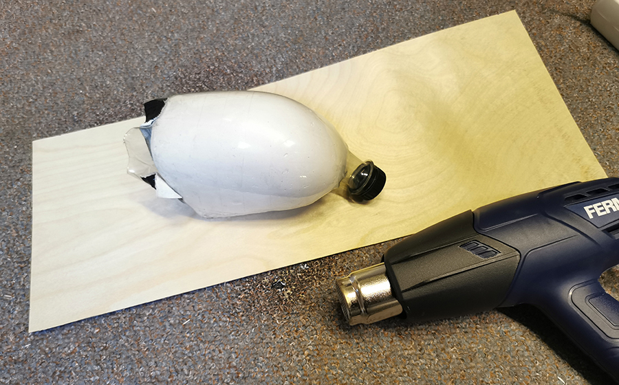

In de supermarkt de grootste colafles gezocht (2L) en de gipsen plug erin gestopt en de achterkant afgetaped:
full
Na het bewerken met de hotgun:
full

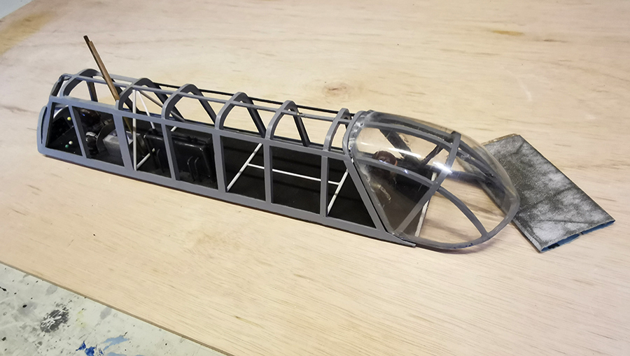

Uitgeknipt en met transparante bisonkit en secondenlijm op het frame gelijmd:
full
Hier de kap dicht, maar op het model staat de kap straks open.
Er zit hier nog wat witte uitslag bij de randen van de secondenlijm:
full
Die zijn eenvoudig weg te poetsen met een doekje met wat naaimachine olie.
Een tip welke ik ooit van Henri kreeg en dankzij hem al meerdere andere bouwers ook weer blij mee heb kunnen maken! :thumbsup:

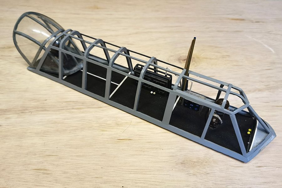

De kap komt zo open op de romp (stukje verder onder de cockpit) met het mg op een affuit welke ik nog moet maken:
full
