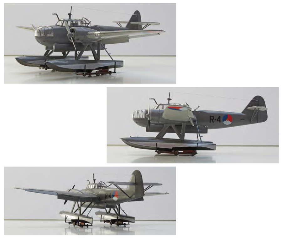

Ik kwam op internet nog een leuk item tegen voor een 1/72 plastic schaalmodelletje van de T.VIII W(G).
De dollies waar de T.VIII W(G) mee over land verplaatst werd:
Dat lijkt me vrij eenvoudig na te maken in schaal 1/9 voor mijn T.VIII W(G):
Groeten, Ramses
Foto's van een model zijn geen bewijs, Ramses. :rolleyes: De makers van deze bouwdoos kunnen het verkeerd geïnterpreteerd hebben.

Daar heb je gelijk in!

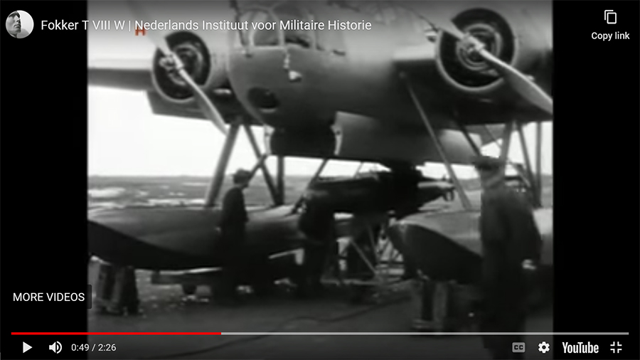

Maar hier dan historisch 'bewijs', uit still uit een filmpje van het Nederlands Instituut voor Militaire Historie:
(staat ook op mijn youtube account)
full
De drijvers staan hier duidelijk op eigen dollies, wat eigenlijk toch ook wel logisch is bij deze torpedo/bommenwerper.
Tussen de drijvers op bovenstaande still zie je de stellage met torpedo welke ze onder de T.VIII W(G) rijden om de torpedo te laden.
Als de dollies met elkaar verbonden waren was dat niet mogelijk.
Groeten, Ramses
