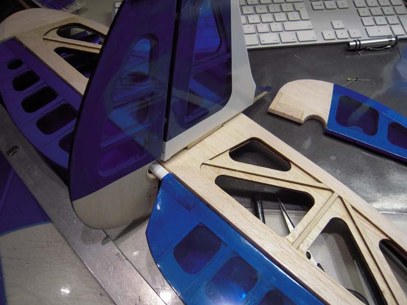

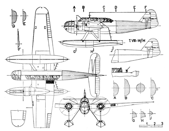

Aan de hand van het bestaande richting- en hoogteroer i.c.m. een drie zijden aanzicht en foto`s van het origineel heb ik een nieuw richting- en hoogteroer gemaakt:
full
De bovenkant van het richtingroer is eigenlijk rond dus dat maar gelijk aangepast:
full
De hoogteroeren waren met een stalen pen verbonden, maar deze was niet omgezet in een "U", maar een recht stukje staaldraad...
full
Dit gelijk aangepast en de nieuwe hoogteroeren met een stukje "U" staaldraad verbonden welke in het hoogteroer verlijmd zit:
full
Morgenavond weer verder met de staartvlakken
Groeten, Ramses

Whow... prachtig intermezzo project zeg!
Dat hoogteroer... staaldraad... bleek bij mij toch te elastisch te blijven. Bijkans is dat helemaal niet erg, maar was er niet gelukkig mee.
Heb ik eerst een hardere staaldraadsoort genomen, uit de grabbelton, wat dikker mooi stevig verenstaal... getracht te zetten in de werkbank... brak het. Maar natuurlijk. Dat hoort.
De weg is dan verhitten, zetten en weer netje uitharden. Ik dacht toen... 'nu even niet'.
Omweg genomen, met vliegtuigtriplex in de weer gegaan. Meerlaags, epoxy gelijmd en in model geschuurd... toen werd het wat in mijn beleving... veel geringere torsie tussen de vlakken onderling.
Doorvoer door richting-roer iets aangepast, maar niets in de weg, daar de uitslagen nimmer 3D-kist zijn.
Proefondervindelijk, bleek prima te voldoen :) Het oogt iets minder rank...

@ Femmo, inderdaad geen "U"...!! zeg maar jij
Ik draaide met m`n hand het ene hoogteroer zo los van de andere!
En dat terwijl het hoogteroer maar aan een kant werd aangestuurd... o_O

@ Bas: Bedankt! Ik heb voor het hoogteroer een dik stukje "U" staaldraad gebruikt.
Zoals jij het hebt opgelost met hout is inderdaad ook een goede oplossing.
Het zou alleen in dit geval van de Fokker een te groot gat in het richtingroer nodig hebben, vandaar hier het staaldraad.
Misschien stuur ik beide hoogteroeren ook nog met een eigen hevel aan, maar dat weet ik nog niet zeker.

Is die 'Johnny' nou dezelfde die plm. tien jaar geleden met een ME-190 oid. aan het bouwen was?
Heeft 'ie toch vorderingen gemaakt!
Is 'ie wel van een tekening gebouwd?
Volledig symmetrisch profiel?

Als het profiel op de foto van post 29 half-symmetrisch is, hoe ziet een symmetrisch profiel er dan uit?
Of vertekent de foto heel erg?
jan.
