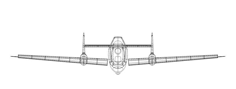

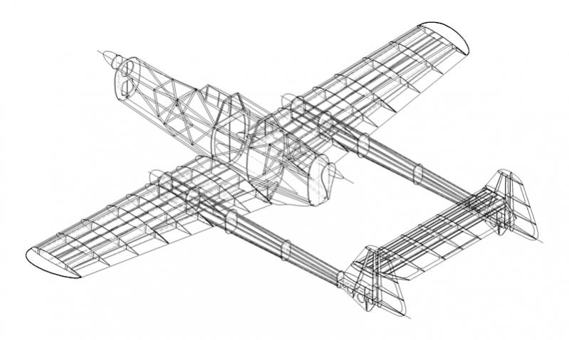

Huidige stand van de D.23. Nog karig qua constructie, maar het 3D-model is al wel herkenbaar als D.23
Bovenaanzicht:
Vooraanzicht:
Zijaanzicht
"Schuinaanzichten":
Solids:
Groeten, Ramses

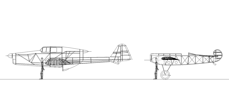

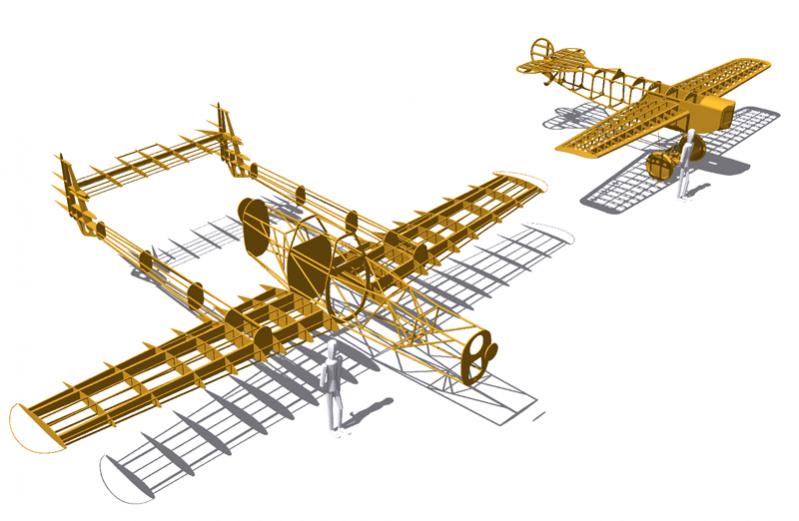

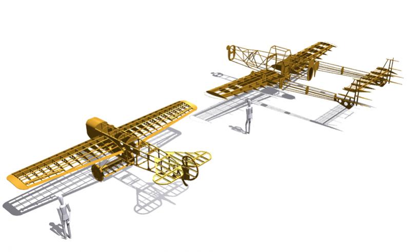

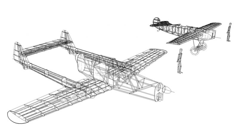

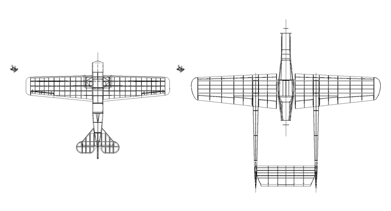

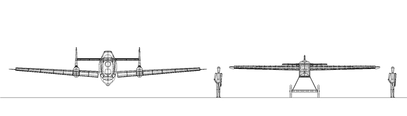

De 3D-modellen van de Fokker V.23 en Fokker D.23 jachtvliegtuigen schaal 1:1 naast elkaar gezet met voor de verhouding twee mannetjes van 1.8m erbij:
Nog lang niet klaar, maar de basis 3D-modellen zijn al wel herkenbaar
Groeten, Ramses

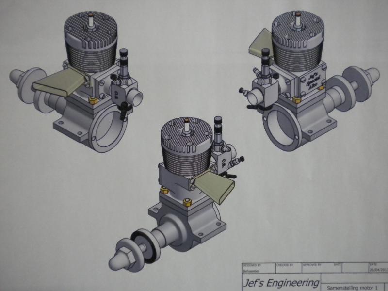

Via je vrijevlucht draadje van de Hellcat hier terecht gekomen en ik moet je feliciteren met je ontwerptekeningen , knap gedaan :thumbsup::worship:
Ik teken al wel eens wat met Inventor (vooral onderdelen voor draai , frees en plaatwerk) maar dit krijg ik toch niet voor mekaar.
Een modelmotertje lukt ook nog wel
Groeten Jef
Bedankt Ralf en Jef! Tekenwerk van je motor ziet er goed uit Jef! :thumbsup:

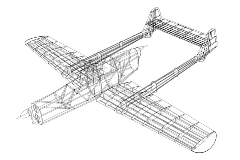

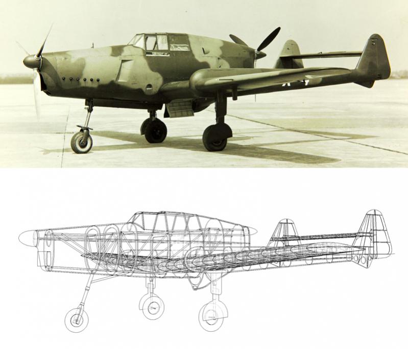

Weer wat verder met de Fokker D.23
Links m`n eerste opzet van het model, rechts het 3D-model zoals het nu is:

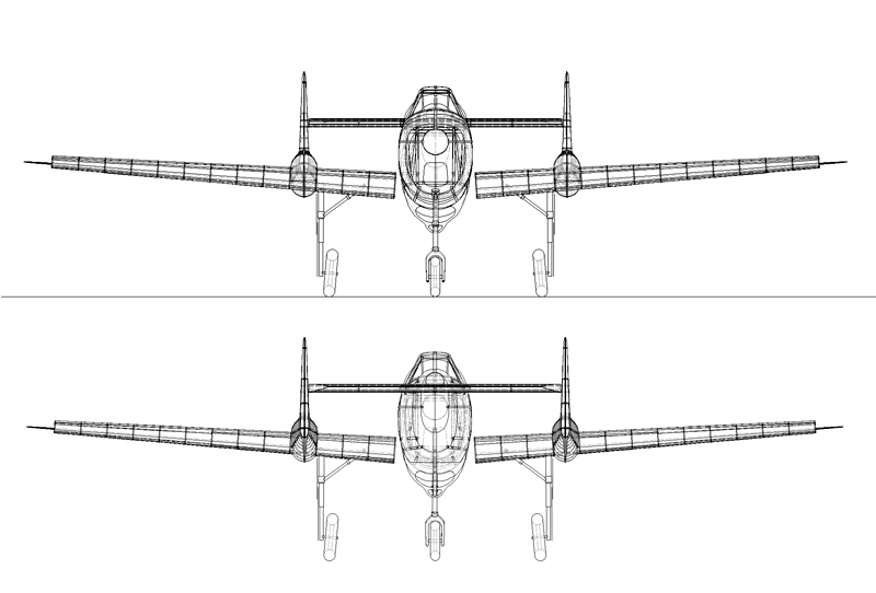

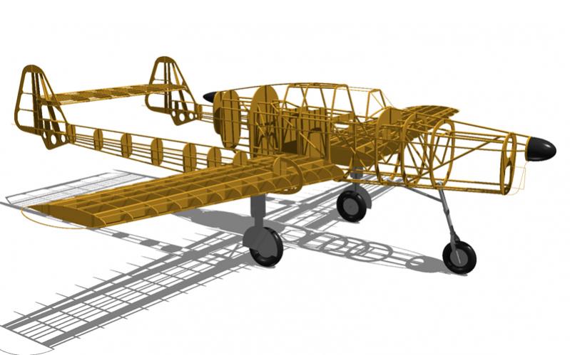

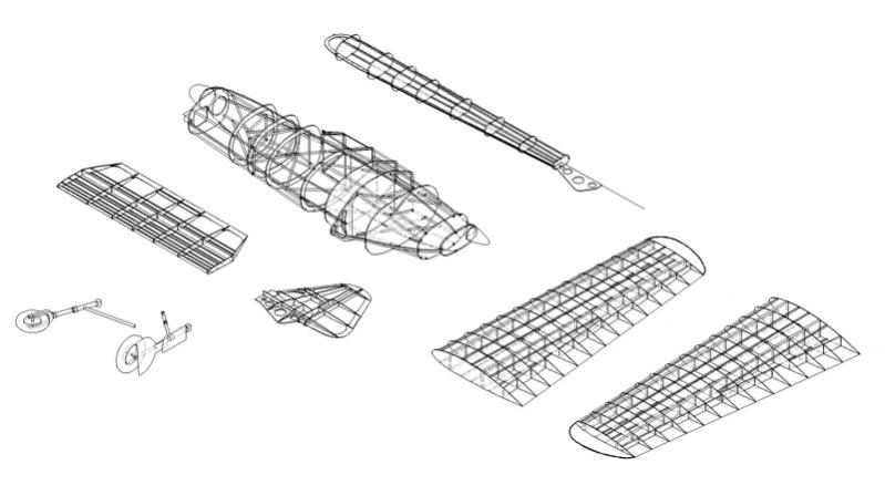

Ik heb romp- en vleugelribben toegevoegd, de constructie aangepast en het landingsgestel ingetekend.

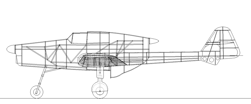

Zijaanzicht:
Voor- en achteraanzicht:

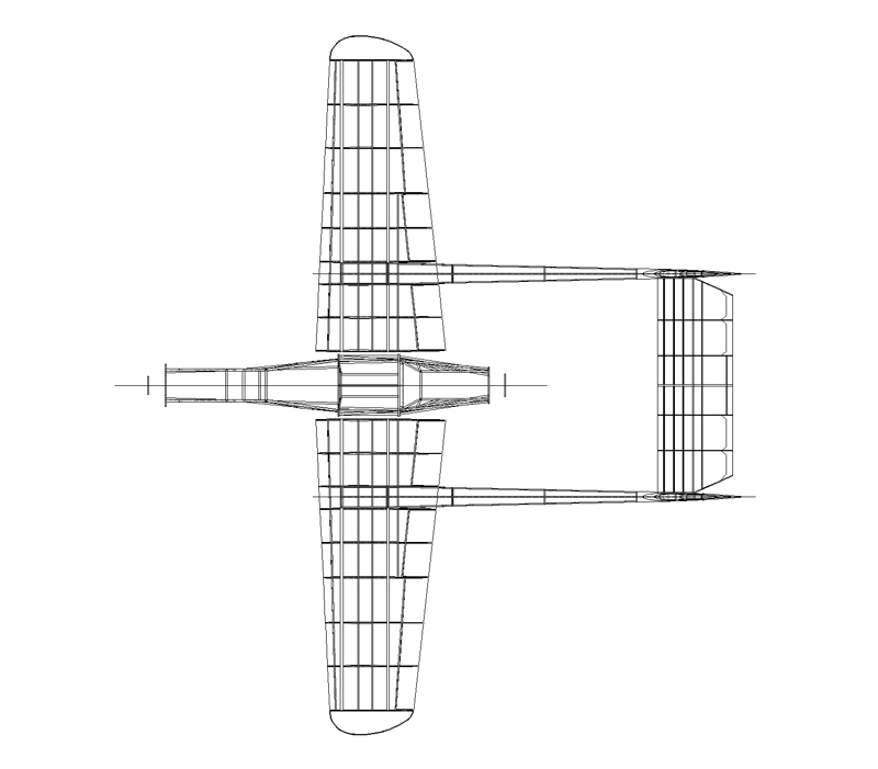

Bovenaanzicht:

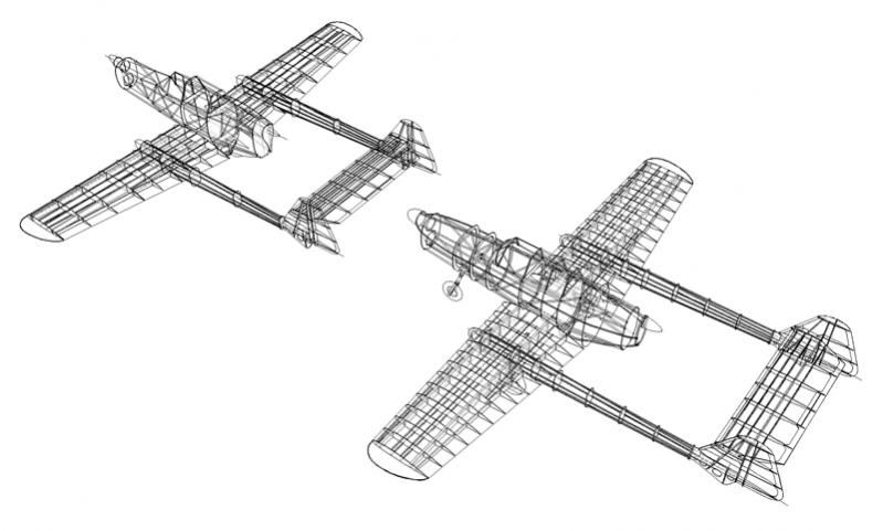

Perspectieven lijnen:

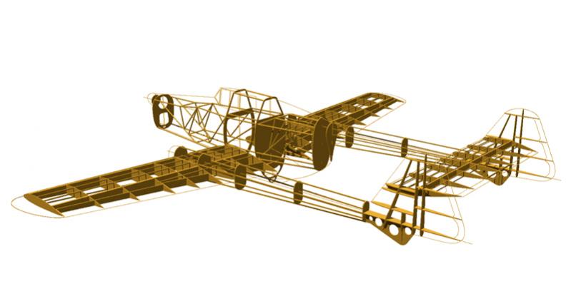

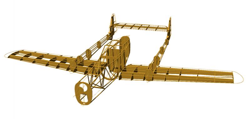

Perspectieven solids:
De onderdelen:
Groeten, Ramses

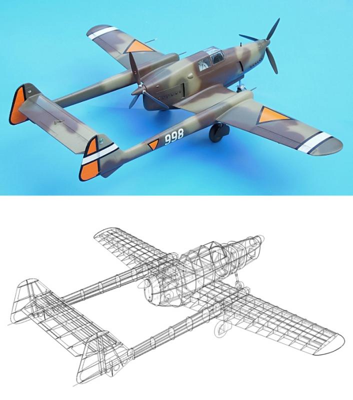

Het voordeel van een 3D-model is dat je het model in het scherm kan vergelijken met foto`s van het 1:1 orgineel. Ik heb vier plaatjes gemaakt als voorbeeld. Enig punt waar je rekening mee dient te houden is de gebruikte fotolens bij de 1:1 foto. In het tekenprogramma waar ik mee teken kan ik de "lens" ook instellen en het is even zoeken naar een ongeveer gelijke focusafstand, diafragma, etc.
Aan de hand van deze 'vergelijkingsplaatjes' zijn wat punten te zien die weer aangepast dienen te worden...
