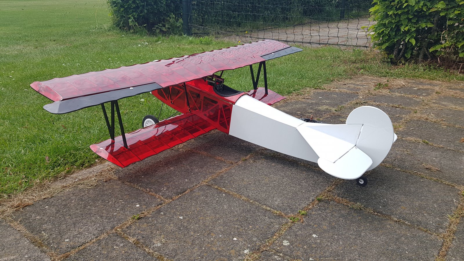

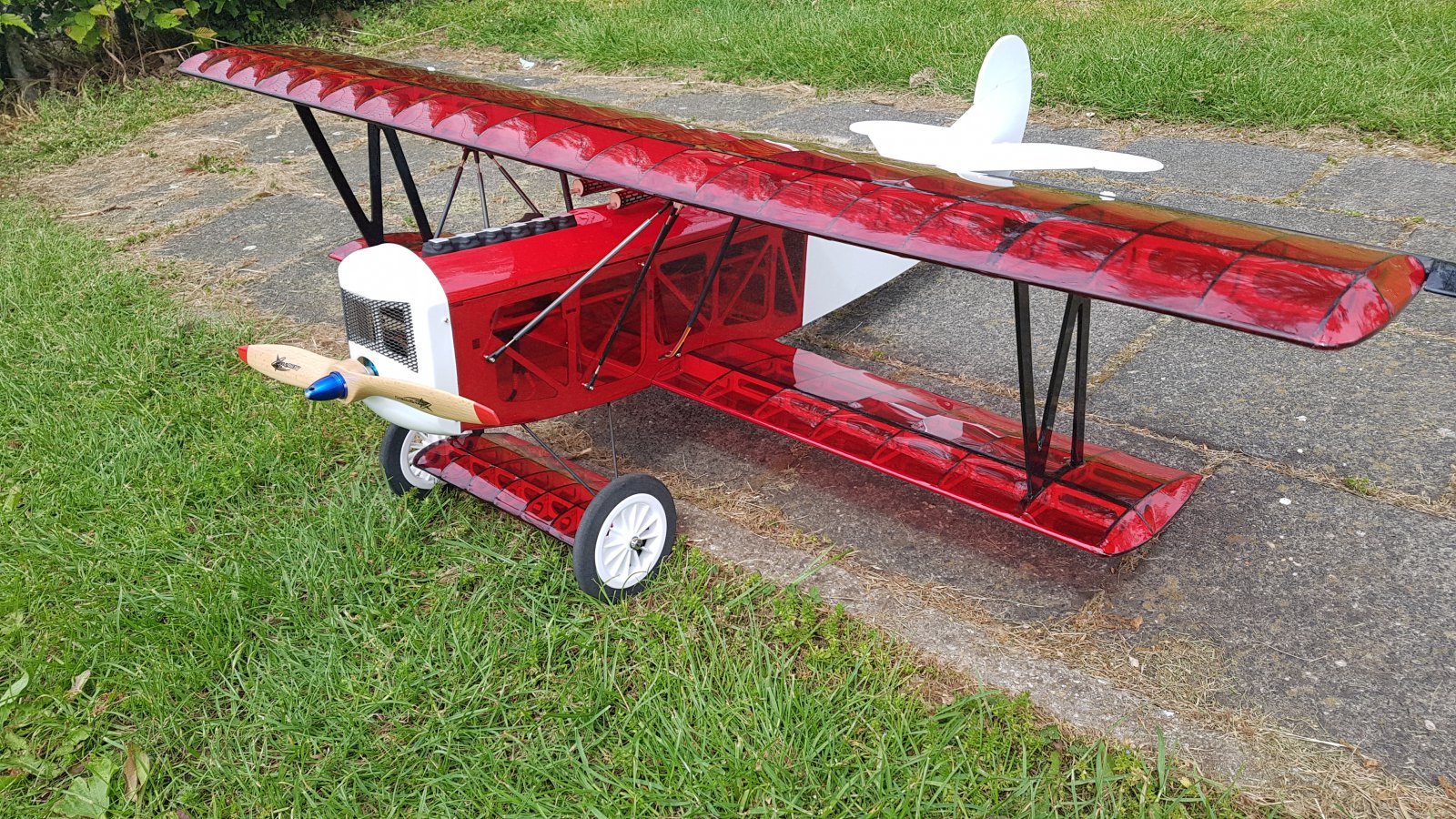

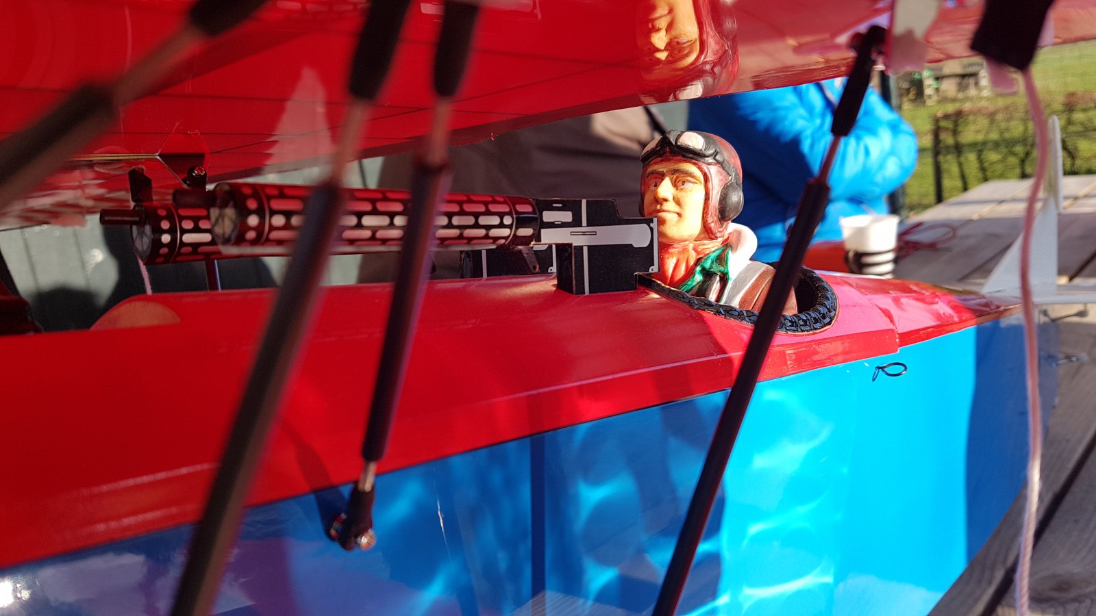

Fokker nr5 is bijna klaar. Weer een bouwdoos versie, electro op 3S 2 packs 2200 mAh parallel, 13x8 prop.
Let op de piloot, bijna echt.
Fantastisch vliegweer, maar de servo,s nog niet aangesloten, dus maiden een andere dag..

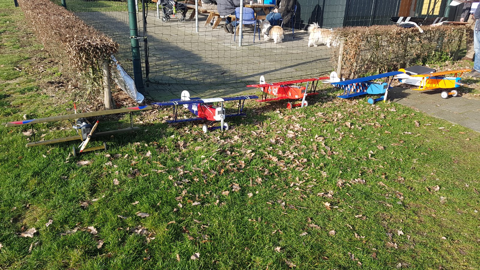

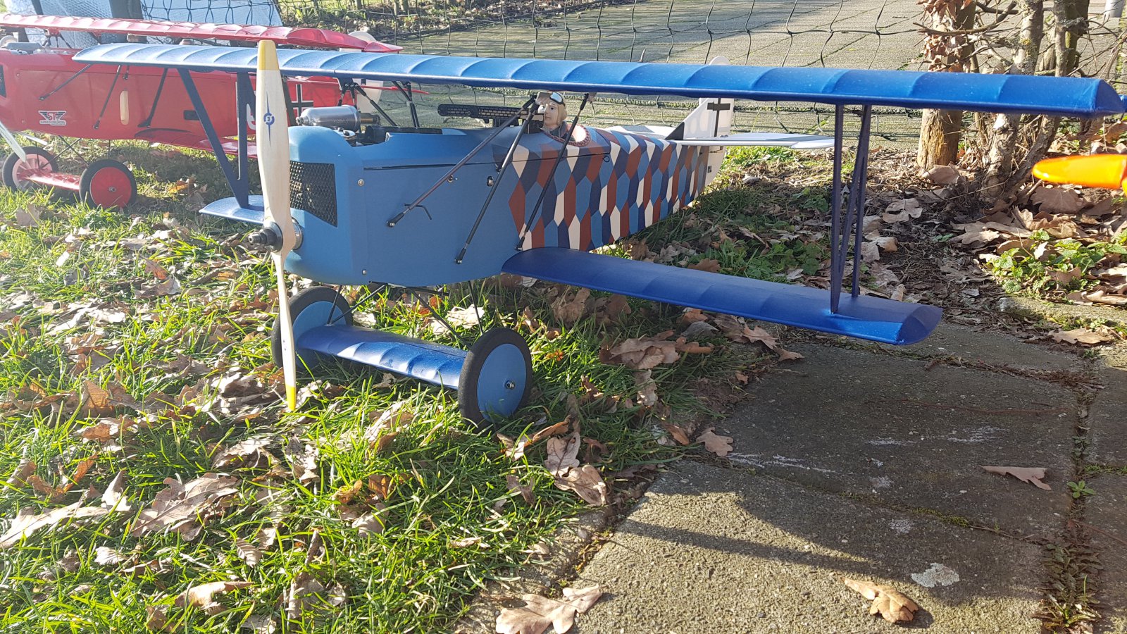

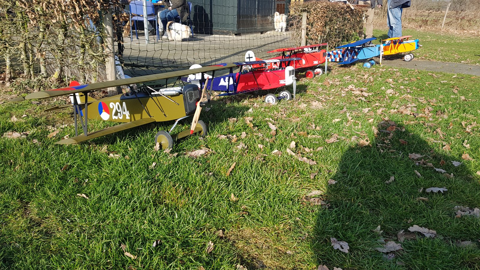

Vandaag was het perfect weer om Fokkers in te vliegen.
5 stuks present vanochtend en 2 zijn er nog in aanbouw.
van voor naar achter:
LVA 294 4takt, 2000 gr van Tjarko
ARF electro, 1660 gr van Bernard
Rode, 4takt, 2000+gr van Maurice
Lozenge, 4takt, 2300 gr van Matthijs
Oranje electro, 1800 gr van Theo.
Maurice moest vroeg weer weg, maar de andere 4 hebben tegelijk gevlogen.
Maiden van Bernard en Matthijs.
Bernard heeft laten zien dat je er ook netjes mee kan landen.
Matthijs was de pechvogel vandaag, motor kakte in na de 2e start met een crash tot gevolg. Wel repareerbaar, maar de romp helaas stevig beschadigd. Filmpje van de eerste vlucht..
Mijn laatste landing was met wat slingeren en een kopstandje. Dat had wat verbogen vleugelstruts tot gevolg en 1 los. Dit is een kwetsbaar puntje van deze kistjes.
Verder is iedereen er over eens dat ze erg goed vliegen. Het zoekt wel een beetje, karakter van een oude dubbeldekker.
Lineup van de Fokker "armada"

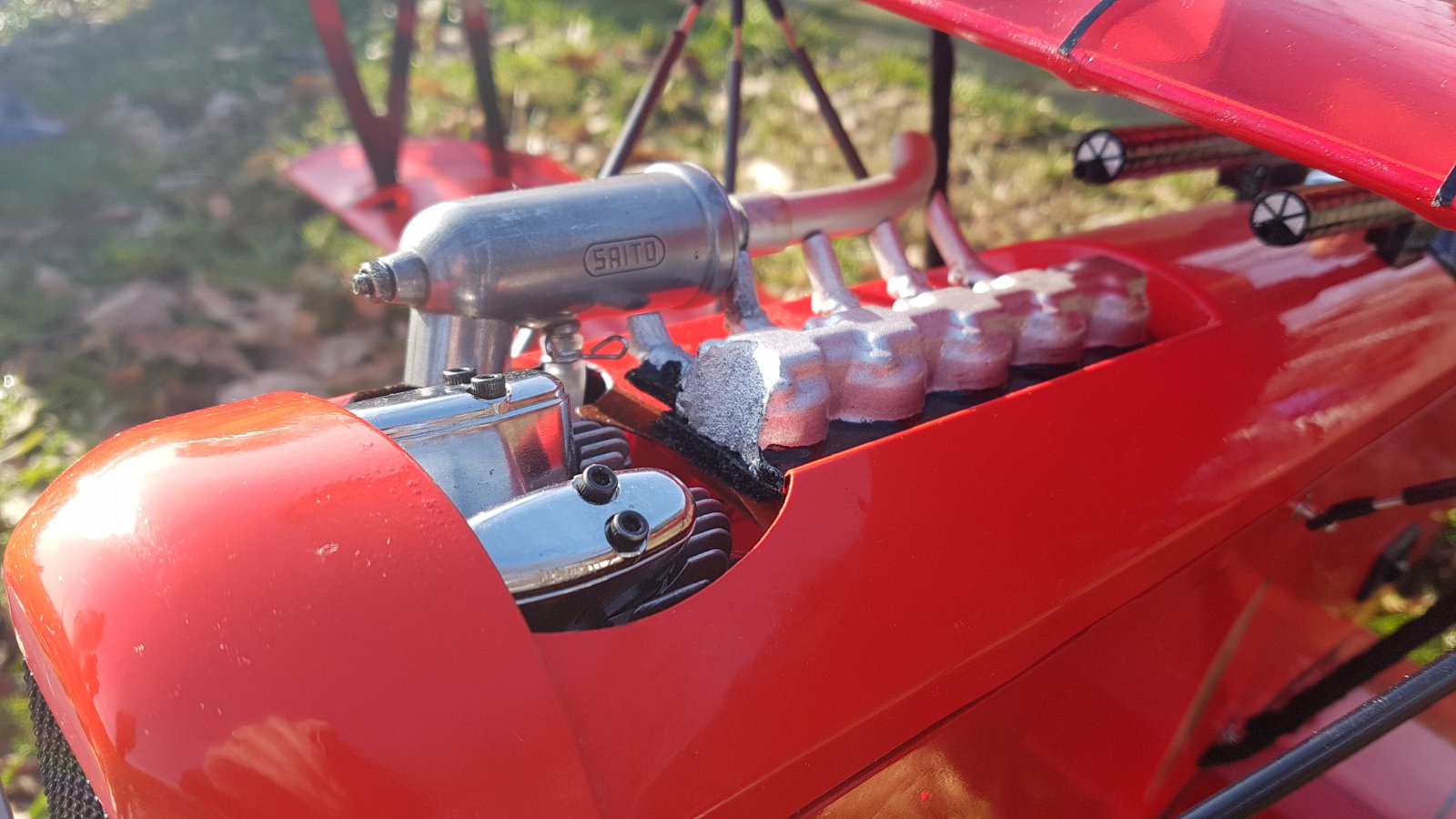

6 cilinder lijn, met uitlaat pijpjes.
Lozenge camouflage van Matthijs.
Motor afstellen en testen.

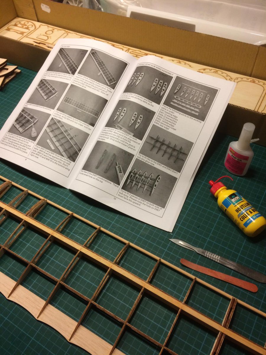

Vooralsnog gaat de houtruwbouw als een trein, wat bouwt dat lekker vlot! Zaterdag de kit gekocht, gisteravond had ik beide vleugels, landingsgestel en staartdelen af en heb ik een begin gemaakt met de fuselage. Foto's volgen.

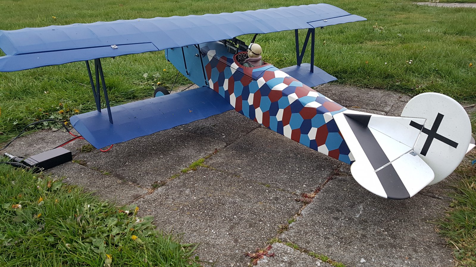

Als uitvoering zat ik te denken aan een Poolse versie, met een Lozenge camouflagepatroon op beide vleugeldelen. Maar dat is wel (heel) veel werk ... Nog even over nadenken.
Als je de lozenge uit de hand met potlood op oratex zet en dan met een penseeltje inkleurt gaat het redelijk vlot denk ik. Zo heb ik ook de registratie en circels op mijn DVII gezet. En dat moest 2 keer op donkergroen.... lozenge is een stuk minder critisch dan letters en rechte lijnen.
Kleine potjes plastic modelbouw verf gaat goed. En zit best veel in.
Matthijs had alkes afgeplakt, dan is het veel meer werk denk ik.
Een keer in oracoverfolie uitgezet. Was er wel effe zoet mee. Als 'patchwork' op blauwe ondergrond.
Leek erg mooi tussen de oren... en vast zichtbaar... maar nee... op afstand verdween het toestel, ik had het kunnen weten...
Slimme ratten die Duitsers... ze hadden stiekum offset drukwerk uitgevonden :)

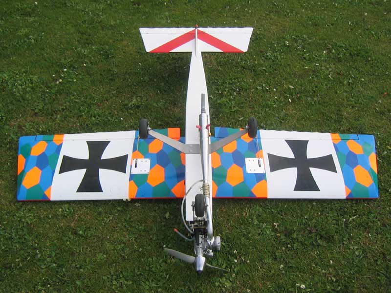

Hier mijn 'Funzenge' van weleer... 'gestikt gefolied' al weer meer dan 10 jaar gelee!
1 vleugelhelft heeft het overleefd... hele leuke kist om te vliegen.

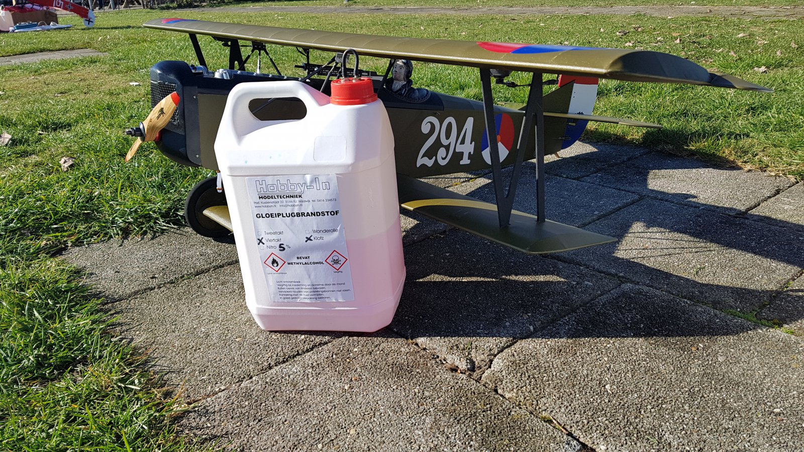

Ik ben al bijna voor de helft door mijn 5L brandstof kan heen. Ruim een uur vliegtijd en ook veel op de testbank om in te lopen.

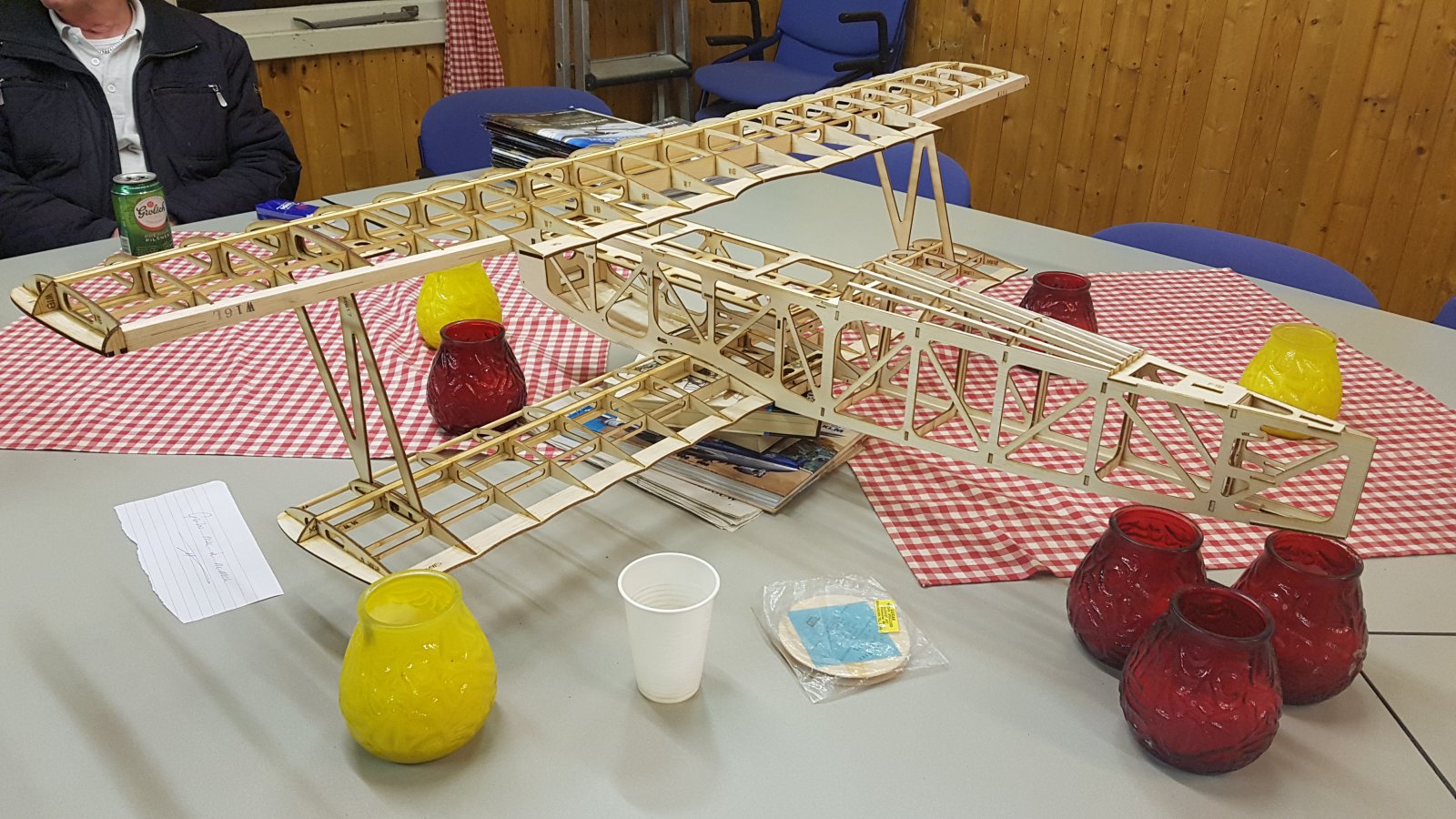

Fokker nr8 is al weer een stukje verder in bouw.
