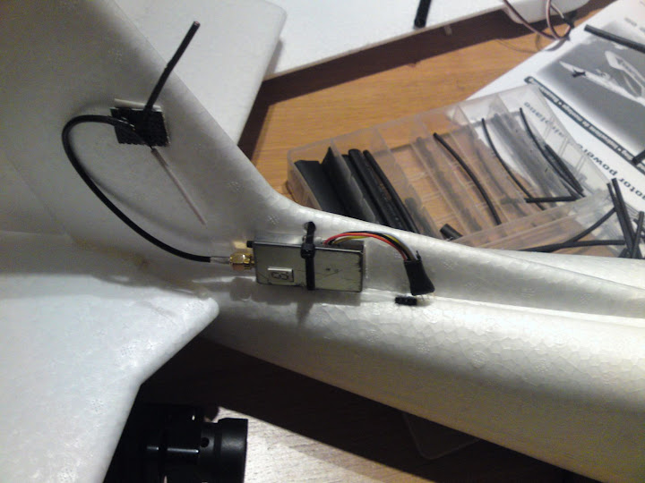

Hoe heb je de zender en antenne gemonteerd? Antenne alleen met dubbelzijdig tape? En wat voor "vlees" heeft de tiewrap van de zender, neem aan niet alleen door het schuim?
Waar haal jij trouwens de molex-connectors en welk type gebruik jij (zijn zoveel soorten...)?
Kan goed gaan. Het ingeknepen schuim word na verloop van tijd vrij hard waardoor het stopt met "in het schuim snijden"

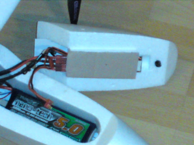

Gister toch nog ff de moed opgebracht om naar de motoren te kijken en de 15A esc's weer te gebruiken.
1 van de esc had geen goede setup dus opnieuw ingesteld.
Nu draaien beide motoren naar wens.
De esc zitten nu achter de motoren ingelijmd.

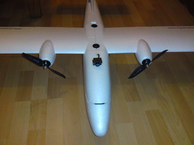

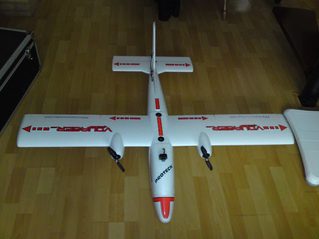

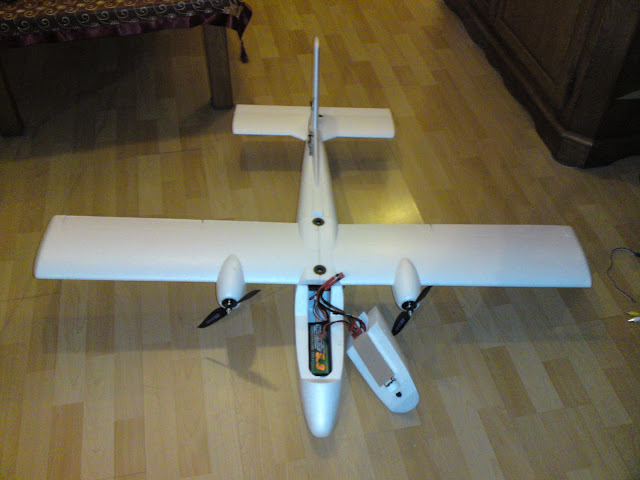

Hier nog een paar plaatjes.
Ziet er top uit Roel!
De layout had ik hetzelfde gedaan. Videozender op de staart, en de rest voorin. De ontvanger zo ver mogelijk van de tx en GPS af.

Roel,
Het gaat mij erom dat het verlengen van de motordraden geen goed idee is, daar komt ontzettend veel rommel vanaf (RF). Monteer aub. de ESC's gewoon achter de motoren en verleng de draden naar de accu.

Sjonge Jonges
Ik denk dat deze setup echt het beste is.
Nu ik de esc's er kort op heb zitten spinnen de motoren wel beter op.
Kan ook aan het weer liggen natuurlijk ;)
Ik heb ze bij Electronicazaak Explorer in Almelo gekocht
Ze zien eruit als servo contra stekkers alleen met 4 of 5 draden.
De stekker is 4 pinnen met een randje plastic.
De antenne zit vast met dubbelzijdig tape
De zender zit ook vast met dubbelzijdige tape maar dan met een extra trekbandje als extra beveiliging.
Dit heb ik gewoon door het schuim gestoken.
Gaten gemaakt met een soldeerbout zodat die een hard schilletje krijgt binnenin.
let wel op dat het tape niet loslaat als het warm word. Het betere dubbelzijdig tape heeft nergens last van, alleen heb ik al eens mee gemaakt dat mijn OSD ineens onderin de kist lag. Ook mijn tracker controller viel wel eens los van het statief. :hammer:
Maargoed dat was dan ook K*t tape.
