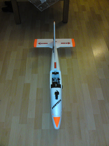

Een paar upgrades .
Ik heb een paar magneetjes uit een kopotte brushless moter gehaal en die in de canopy gelijmt

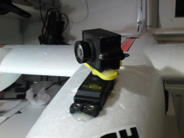

Een oude fs100 servo voor de cam om pan te kunnen gebruiken.

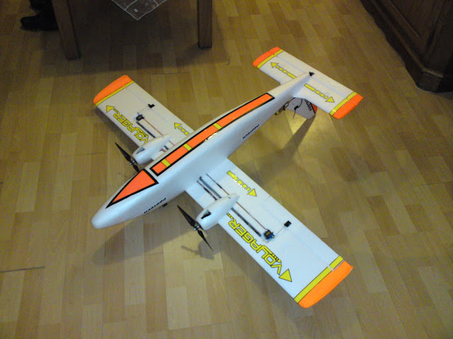

Robert klaagde dat hij mijn vliegtuig niet goed kon zien.
Leuk pakketje he?

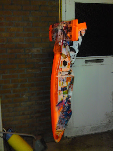

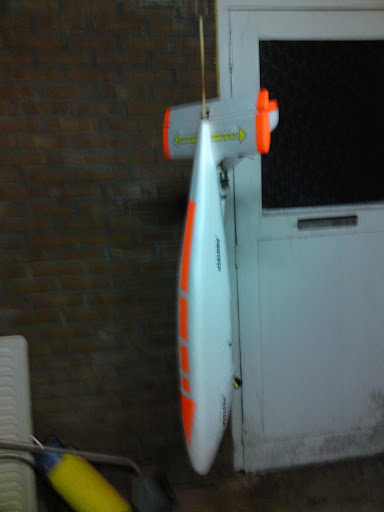

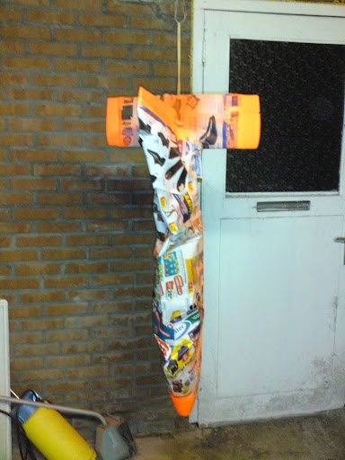

I ben 10 jaar spuiter geweest maar dat foam hecht echt niet goed.
Het is droog naar binnen met dat spul.

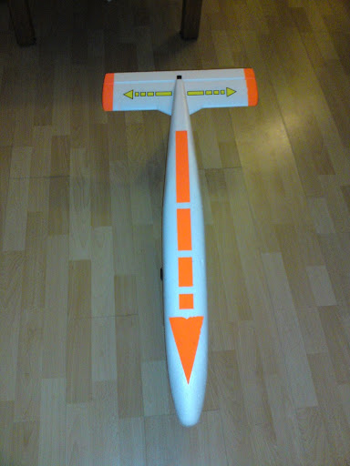

Nu nog even afwerken met tape.
Ta taaaaaaaaaaaaaa. rofffelllllllllllllll
Als Robert hem nu niet kan spotten dan ben ik echt ver weg.
ziet er goed uit hoor :D
Tip voor spuiten op EPP (foam):
- ontvetten met st marc (HEEL LICHT EN VOORZICHTIG)
- spuiten met motip plastic primer (transparant of grijs)
- spuiten met motip lak
blijft wel zitten dan hoor :P sven zijn funjet houdt het ook ;)

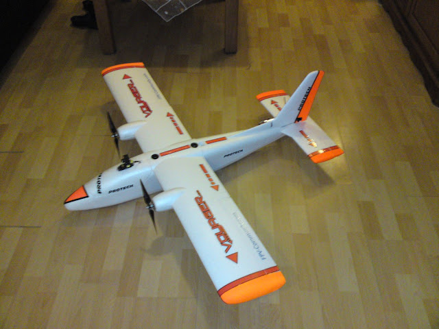

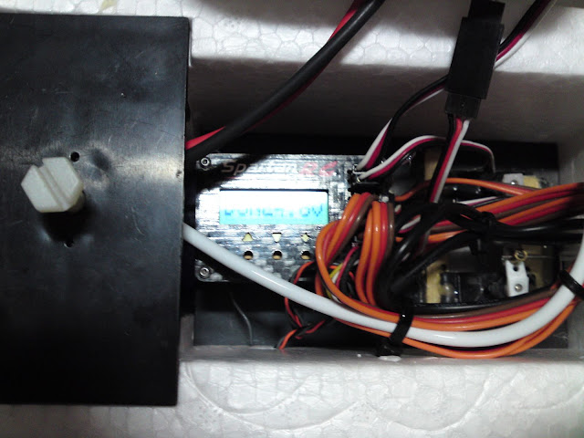

Ik heb weer een extra upgrade gemaakt op de Protech Voyager.

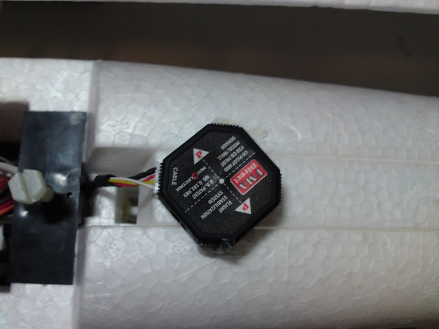

Ik had van een helicopter nog een Spartan AP2000i liggen.
Dit is een autopilot systeem.
De FMA sensor is infrarood en registreerd de horizon.
Jammer genoeg kost dit mij wel 2 extra kanalen.
1.Throttle
2.ail
3.ele
4.rubber
5.spartan gain
6.camera pan
7.extra pitch signaal

De auto pilot die ik gebruik scant de horizon af met infrarood.
Als het vliegtuig een tik naar links krijgt zorgt die spartan ervoor dat hij rechts stuurt en horizon houd.
Hij stuurt alleen op 2 assen rol en hoogte.

Beetje jammer aan die IR sensors is dat ze niet/slecht werken als er geen horizon zichtbaar is. Dus bijvoorbeeld zal het goed bewolkt/donker/mistig is.
Die FY dingen werken alleen met gyro's dus die hebben daar weer geen last van. Hoewel stabilisatie met alleen gyro's waarschijnlijk ook weer z'n nadelen zal hebben.
Het voordeel is wel dat IR sensors niet lopen.
Gyro's willen nog wel eens gaan lopen.
Als het wel mooi weer is denk ik dat de IRsensor een stabilere vlucht zal maken dan het schokken van een gyrosensor.
Donderdag is het mooi weer en dan zal ik een poging wagen en kijken of die zijn werk doet.
Gyro's meten hoekverdraaing, accelerometers versnelling.
Door deze te combineren kan de positie en orientatie bepaald worden, wat bij autopilots wordt gebruikt. Met de accelerometers wordt dan ook het driften van de gyro's gecorrigeerd.
Wat ik begrepen heb werkt dit over het algemeen beter en betrouwbaarder dan IR-sensors, maar is (was?) ook duurder. Met IR-sensors kan ook alleen de horizon bepaald worden, niet de richting. Vandaar dat op die as (rudder) ook niet gecorrigeerd wordt.
