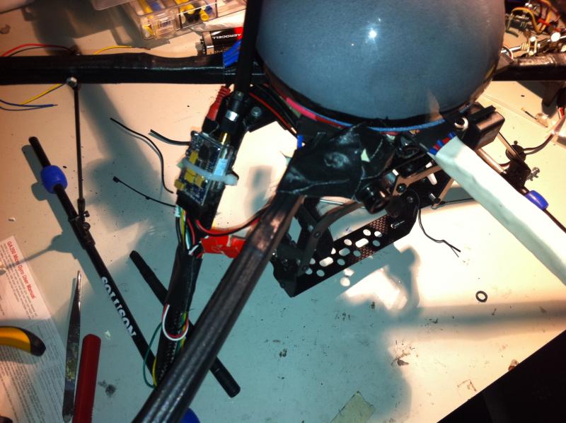

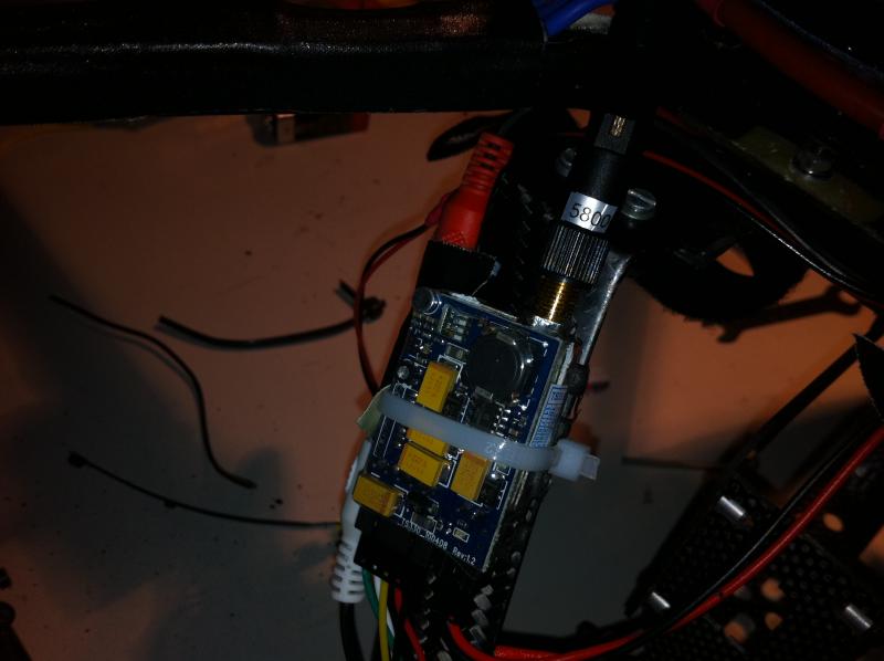

    Hier wat foto's van mij hexa. Heb de video zender tijdelijk even op een poot gemonteerd om te testen. Misschien maak ik hier een fout omdat dit misschien te dichtbij de ontvanger van de hexa is? De ontvanger zit onder het koepeltje.

    Dat gaat zo niet werken, je antenna wordt helemaal afgeschermd door je frame. Je moet een antenne zien als een soort gloeilamp, alleen dan voor elektromagnetische straling, wat gebeurt er als je een gloeilampje zo ergens tussen je frame verstopt?
    Precies, het licht ervan is dan niet, of erg slecht zichtbaar, vaak afhankelijk vanaf welke hoek je kijkt. Het is dus zaak om de video Tx en z'n antenne zo op te stellen dat deze rondom vrij zicht heeft.
    In jouw geval zou ik de video Tx op een arm monteren met de antenna naar beneden wijzend. Doe hetzelfde voor je RC ontvanger, maar monteer die bij voorkeur op een tegenovergestelde arm. Door de diagonaal creëer je zo de grootste afstand tussen de twee wat je RC bereik zeker ten goede komt.
