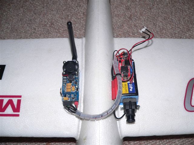

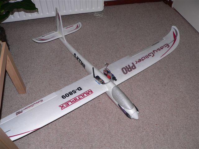

Vanavond 5 GHz 500mW zender op Easyglider gezet.
3S 1000mAh Diamnond accu.
Totaal 200 gram (Acro-Master aandrijfset, vermogen genoeg).
Futaba zender.
In het weekend testen.

camera bovenop de romp lijkt me een beter idee
Zal ik aan denken, geeft rustiger beeld neem ik aan?
Dit was voor nu het snelste te maken.
Zat voorheen op linker vleugel eerst een Flycam one2 en rechts een GPS module. Allemaal met klittenband, vandaar.
Ik wil eerst reikwijdte test doen, dan eens vliegen en verbeteren.
Pan/tilt servo's liggen ook al klaar.
Later een brilletje en OSD.
Uhm stabiel maakt geen verschil, maar wat dacht je van je uitzicht?
Je romp blokkeert nu de helft van je zicht.
Valt 100% mee, je ziet net de neus tip. Vind ik wel leuk.
Alleen moet wel de prop. stlstaan, anders krijg je van die strepen.
Zat ook nog zo'n pan/tilt servo setje bij.
Alleen de zender is erg zwaar, ventilator, koelblok, step-down etc.
Trekt 800mA stroom. Beetje overkill, voor de fun gedaan.
