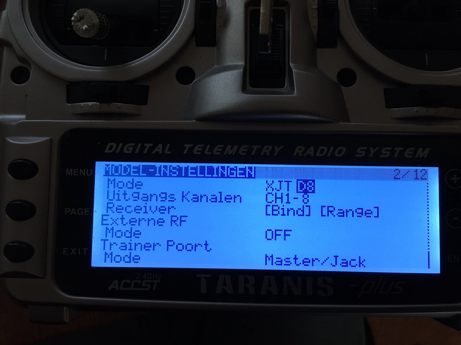

ik weet dat het niet is toegestaan maar ik heb van die kleine imitatie ontvangers welke werken op D8 die zou ik graag weer willen binden aan mijn X20S met een XJT Lite moduul er
in.
de oude D8 van FRSKY werken perfect op dit moduul maar de imitatie niet, deze gebruik ik voor indoor toestellen

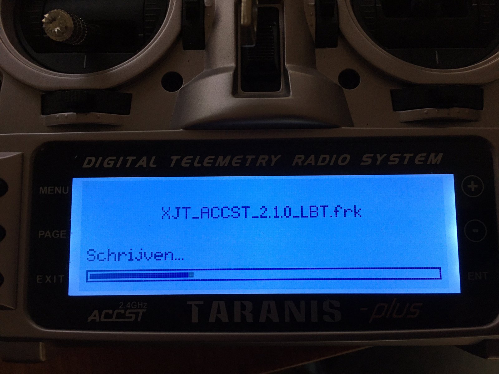

Heb een 2de X9D+
Daar staat dus de laatste FW versie op V2
Daar werkt dus D8 mode nog mee, net getest met een V8R4-II ontvanger.
Groet Hans
Succes heren verder met uitzoeken dan......voor de Tandem is het weer een heel ander verhaal...

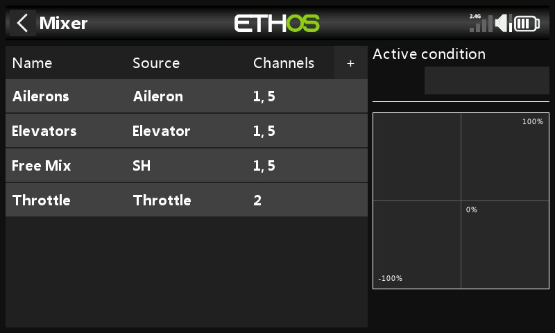

Ik heb al een vrije mixer aangemaakt.

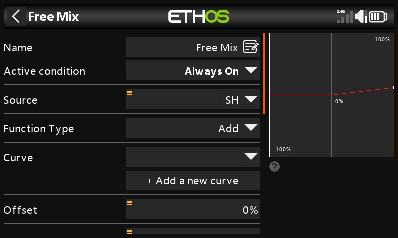

Dit is hoe het erbij staat:
Free mix.
Ik heb hem op de 2 standenschakelaar gezet SH.

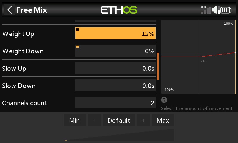

De hoeveelheid is Weight Up, hier geel.
Ik heb er even 12% ingezet.

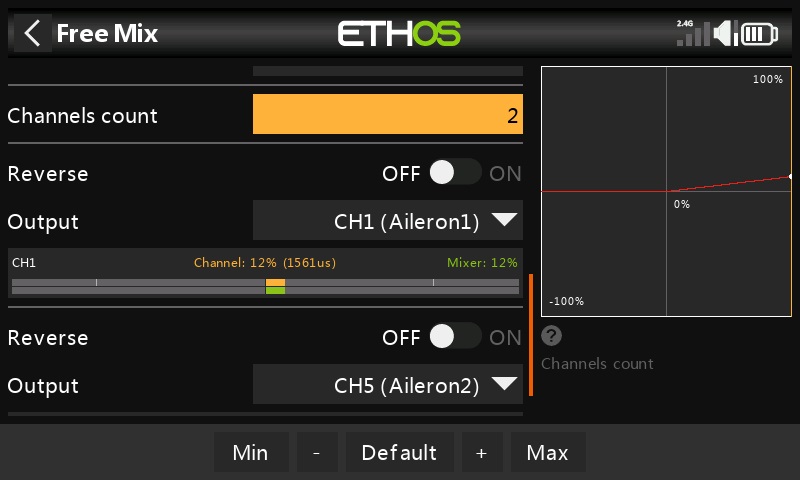

Bij Channels Count moet je 2 selecteren.
Als je erop klikt dan word ie geel en kan je onderin het scherm plus en min doen.

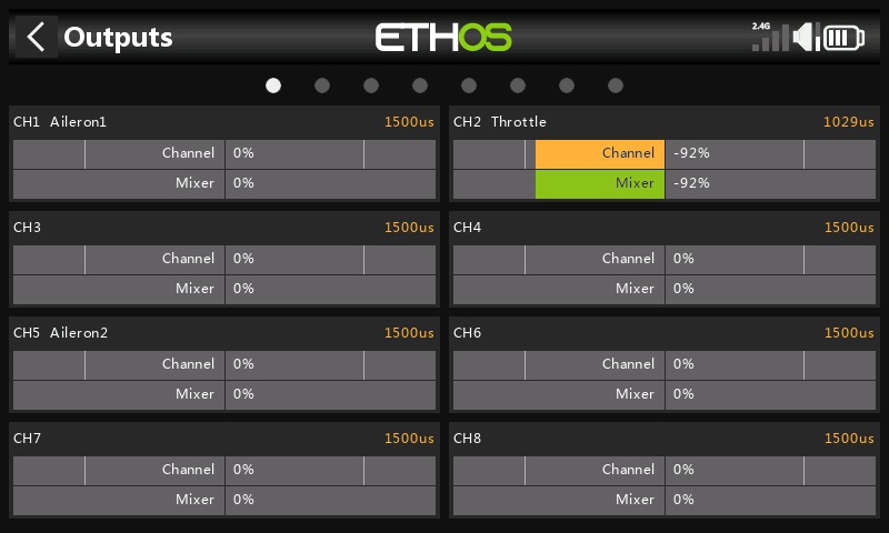

En dit is dan de Output met de schakelaar uit.
En hier met de schakelaar actief.
