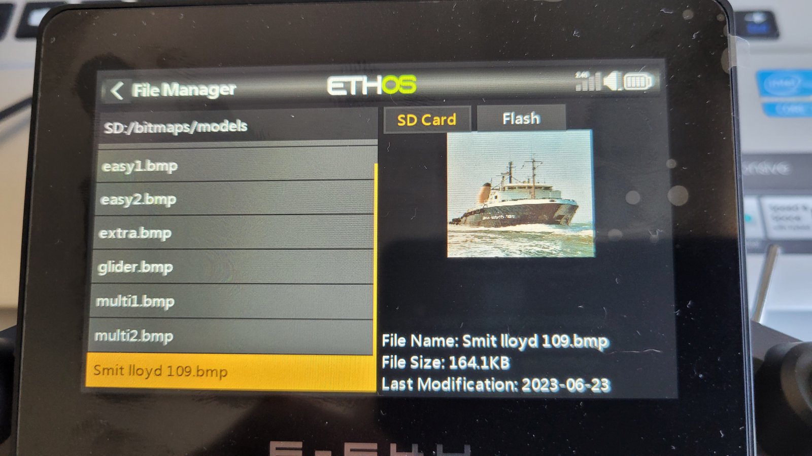

Grr... krijg iets simpels niet voor elkaar.
Al diverse YouTube filmpjes bekeken erover.
Een plaatje plaatsen bij nieuw model.
Wat ik doe.
Ga naar deze site: https://ethosbmp.hobby4life.nl/
Daar klik ik op X20 formaat wijzig naar afbeelding formaat 300x280
Ga naar bestand kiezen...zoek mij plaatje op.
Klik op afbeelding converteren.
Het plaatje wordt nu op geslagen in BMP bestand. Deze is 164 kb
Start de X20 in bootloader.
Koppel hem aan de computer.
Ga naar de sd kaart
-bitsmap
-models...en plaats daar het plaatje.
Sluit de bootloader af. Start de X20 normaal op.
Ga naar systeem
-file manager
-bitsmap
-models....klik daar weer op
Nu zie je welke foto's erop staan.
Ook mij foto Smit Lloyd 109 staat er bij.
Klik ik daar op...dan zie ik ook de foto.
Tot zo ver gaat het dus goed
Ga nu naar model select.
Klik op + tekenen
Dan naar other
Vul de naam in.
Klik op picture....daar zie ik alle vliegtuigen die er vast in staan.
Maar niet me Smit lloyd 109.
Wat gaat er fout?
Heb het geprobeerd met BMP en JPG bestand.
En ook verkleind met paint naar 300x280.
Maar maakt niks uit.
mvg ronald
Oei, dat heb ik nog nooit gedaan.....maar dat kan toch ook via Ethos Suite? Misschien dat dat wel werkt?
Het is gelukt.
Je kan blijkbaar niet een te lange tekst gebruiken bij een foto.
Heb de tekst Smit Lloyd 109 veranderd naar SL 109 bij de foto.
En nu werkt het wel.
