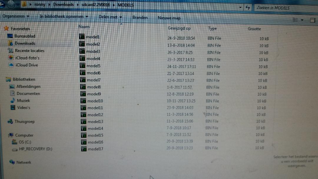

Dit staat op mijn sdcard:
Bijlagen
    81,7 KB · Weergaven: 188
Ah, toch in de RADIO map. Je moet in de models.txt de .bin bestanden zetten die in de MODELS map staan. Dan zou het goed moeten zijn.
De RADIO map moet ook mee, want daar staan alle zender instellingen in.... en de model lijst / in deling.
Nee hoor, in de MODELS map! Hoe/ waar zit de "models.txt"? In de RADIO map?
Ik heb in de RADIO map ook de "oude" modellijst meegedaan!
Kennelijk doet TX er niets mee...???

Hierbij de Radio folder.
Bijlagen
    114 KB · Weergaven: 176
Net wederom opnieuw zorgvuldig geflashed.
Resultaat hetzelfde! Ik zie in de Horus wel Models, maar als ik in "Model Select" ga kijken staat er niets in.
