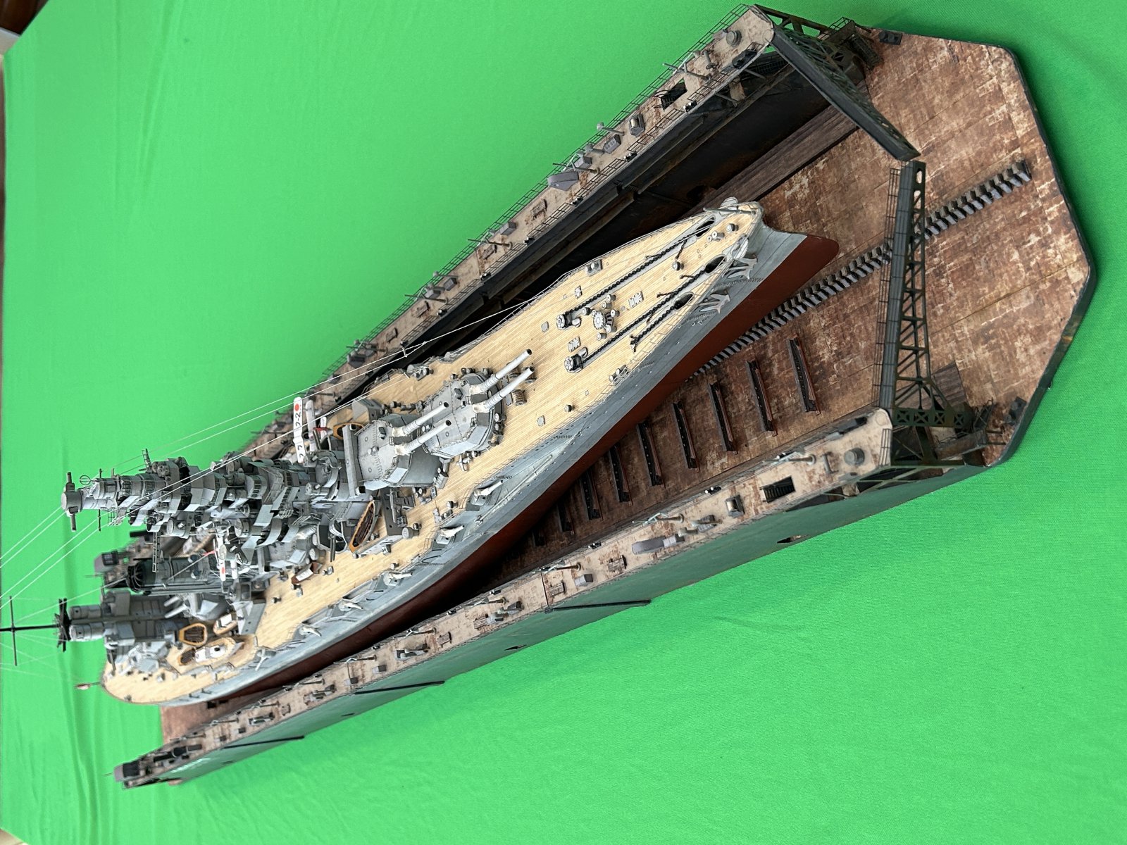

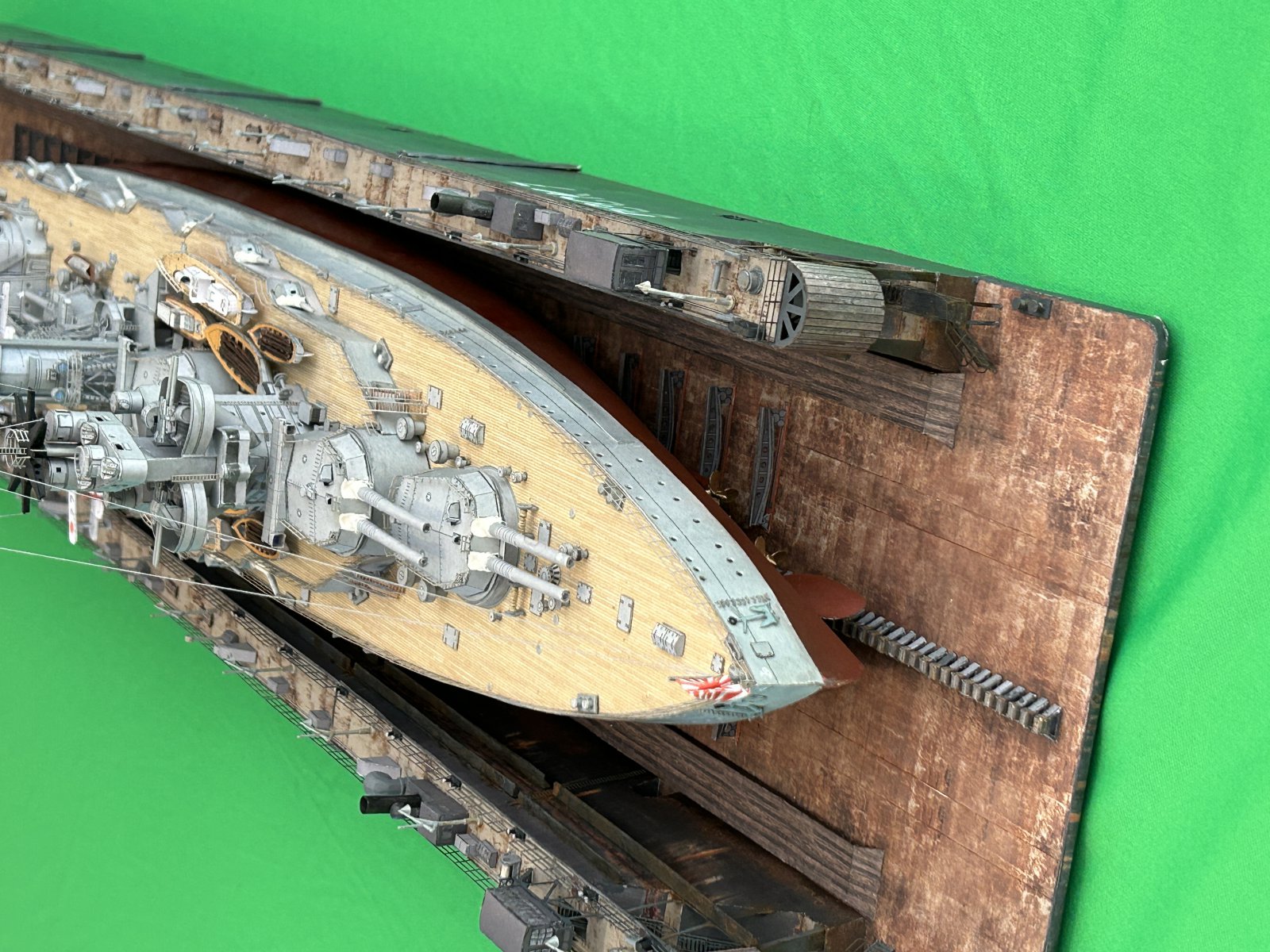

Fuso van Digital Navy 1:250
Das één

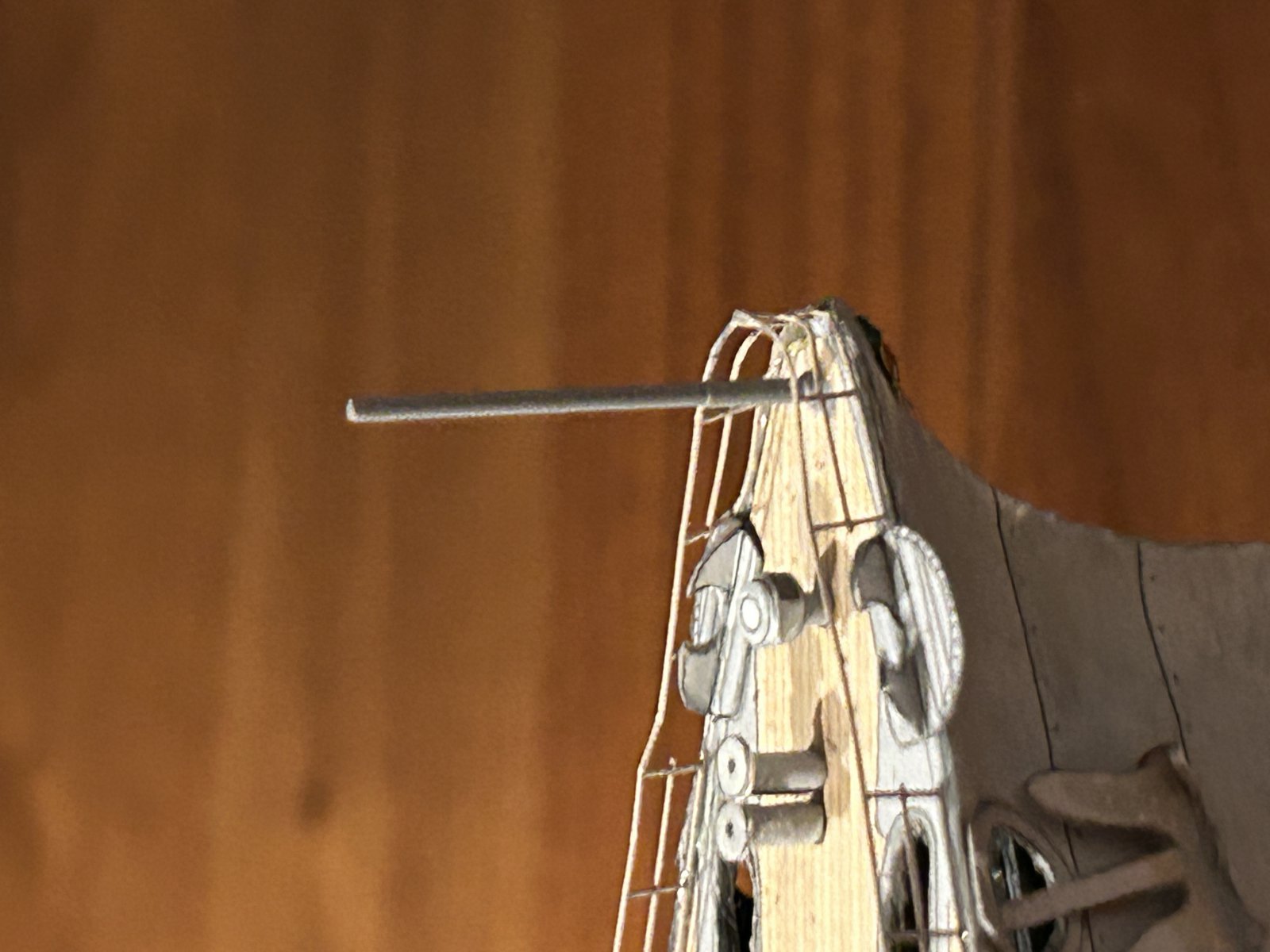

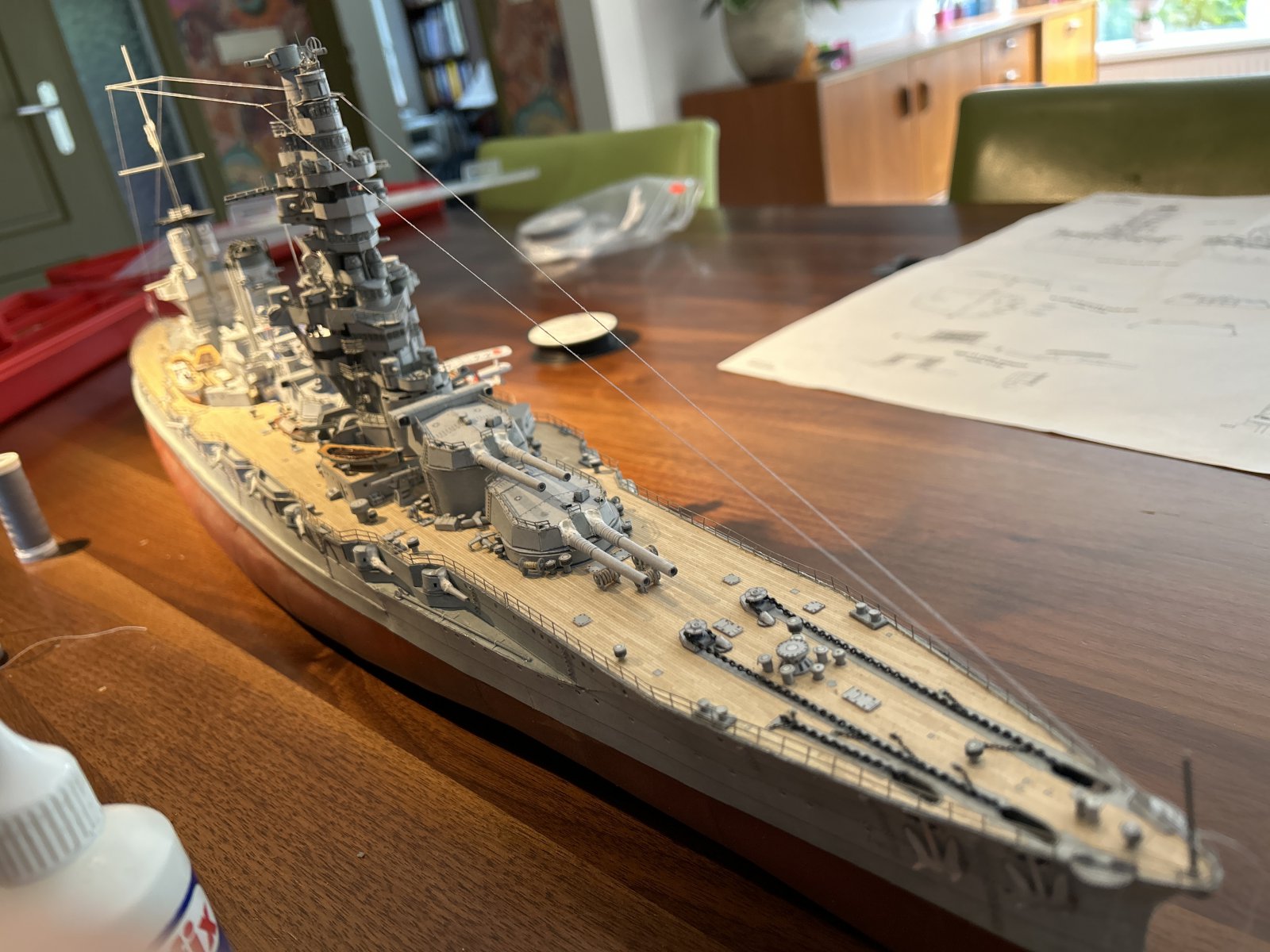

Boeg en hek spriet, klaar voor de bedrading
sorry, niet duizelig worden, was weer even vergeten dat dit forum de foto’s niet kantelt

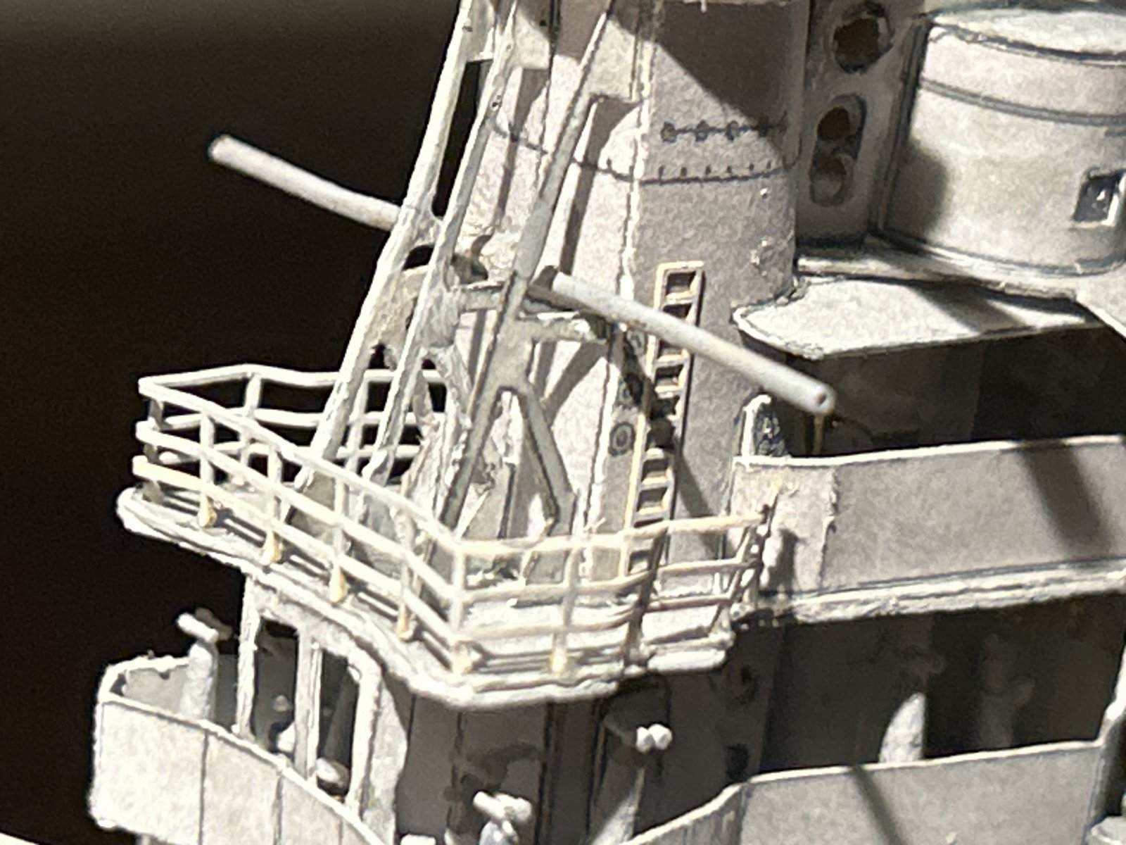

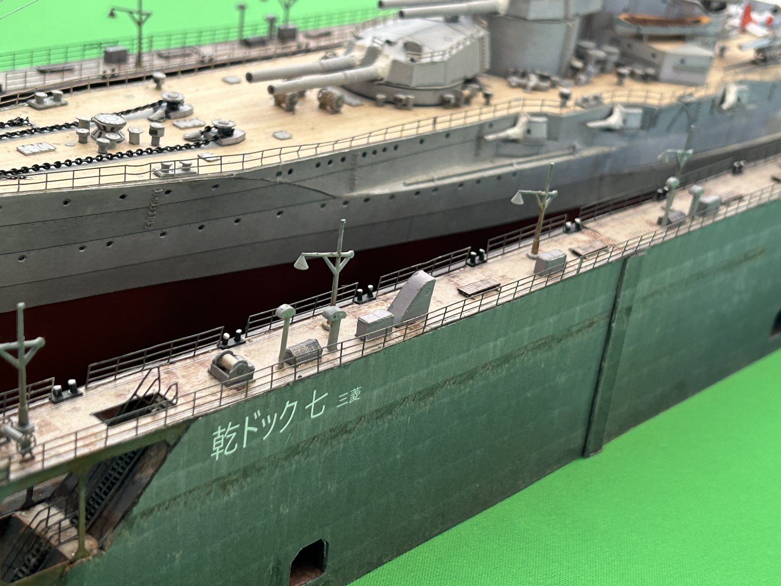

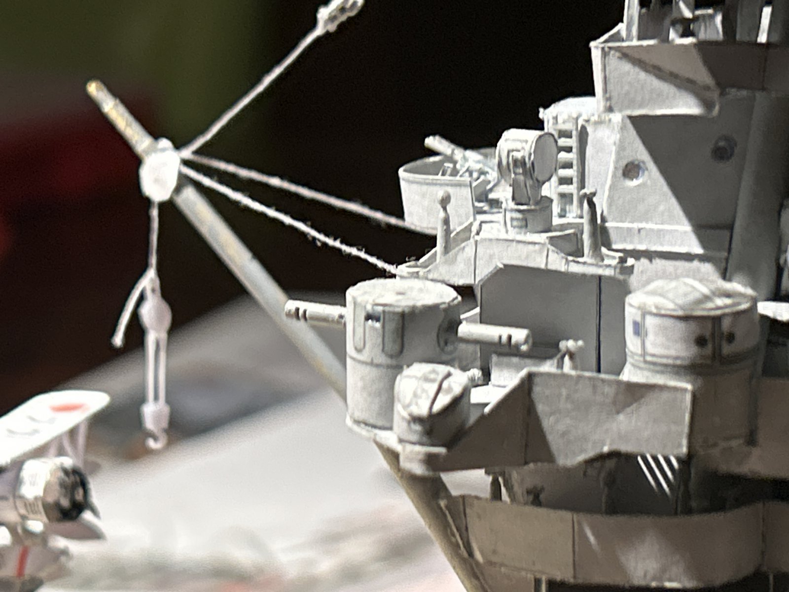

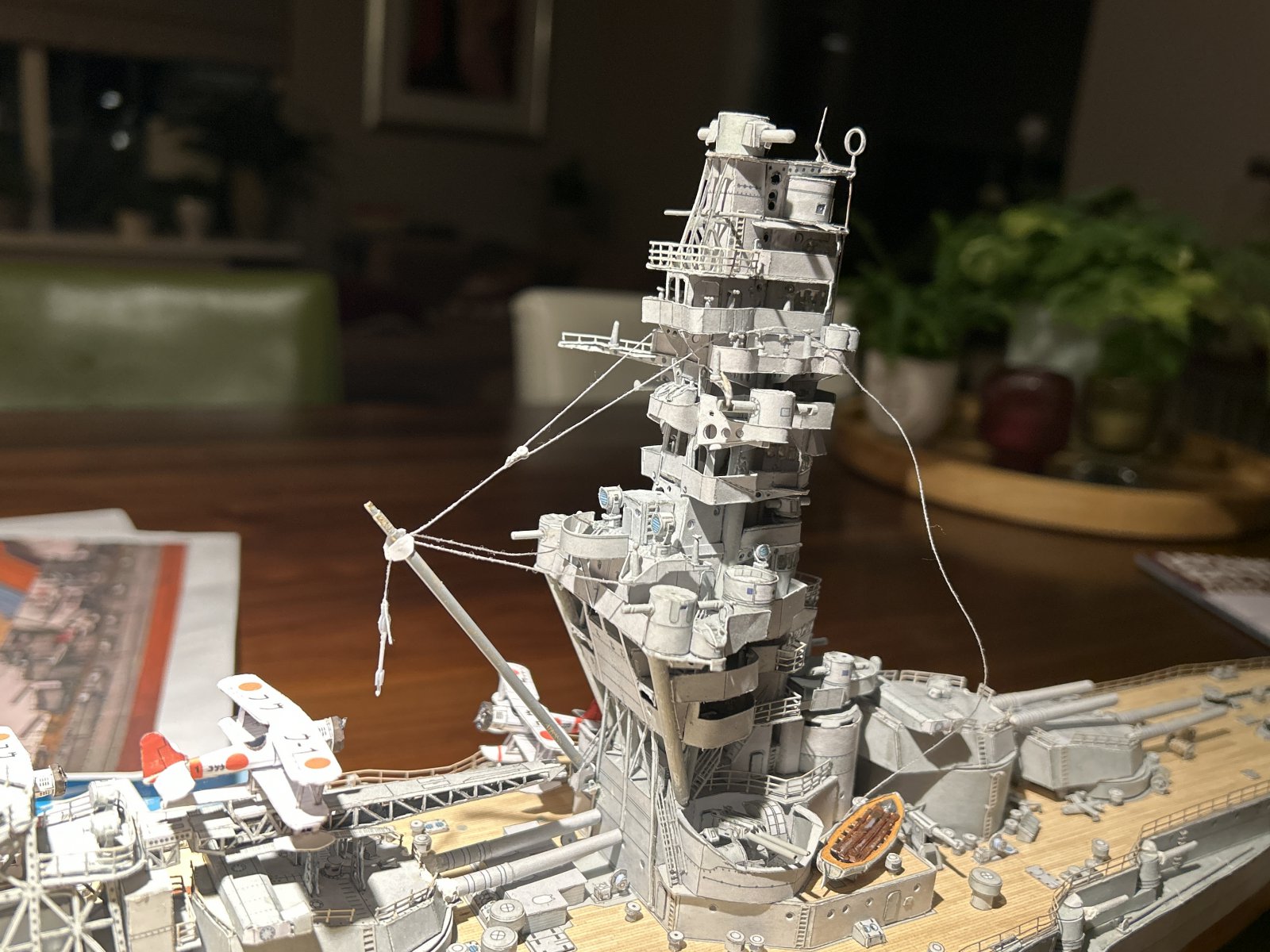

Ook hier bleek nog een dwarsstang te missen die ik nodig heb voor de tuigage. Overigens vast duidelijk dat dit messingwerk is. Perfect rond maar belangrijker: stevig voor het spannen
Vanavond en gisteren maakte ik ook de takel voor de vliegtuigen. Beetje improviseren met messing, papier en oude 3d. Ook niet helemaal duidelijk waar wat zat. De katrollen doen het visueel goed. Ik heb het draad flink met secondenlijm ingesmeerd voor stijfheid. Anders ziet het er erg onnatuurlijk uit. Er moet nog bijgeverfd worden en geknipt na het drogen. Dat is voor morgen

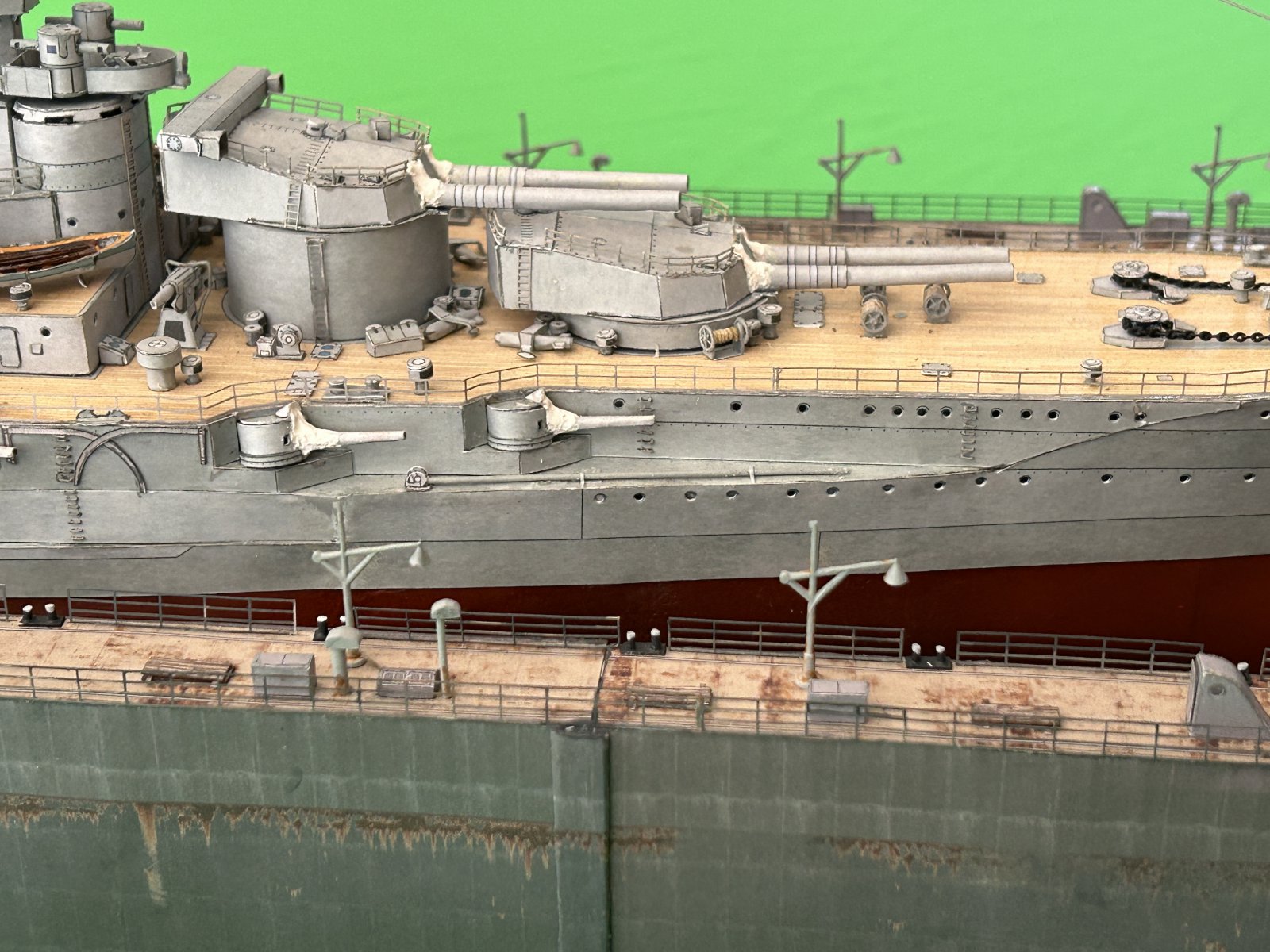

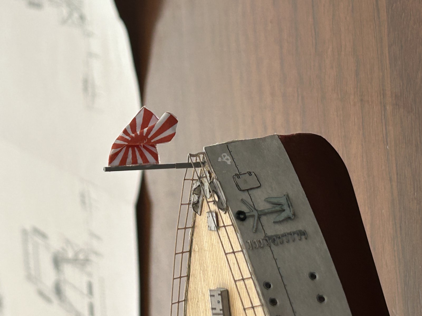

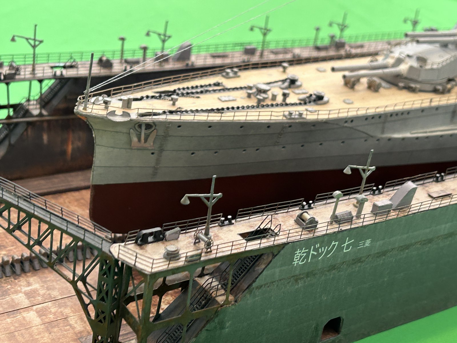

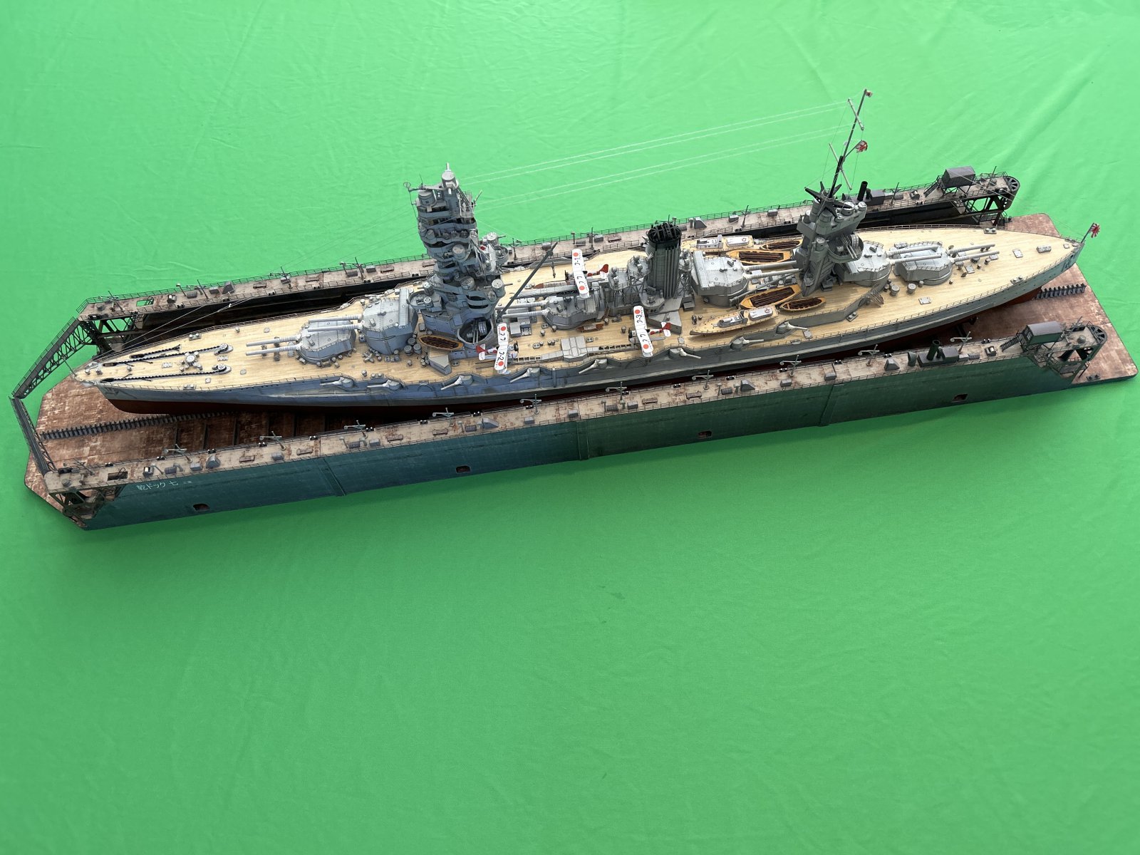

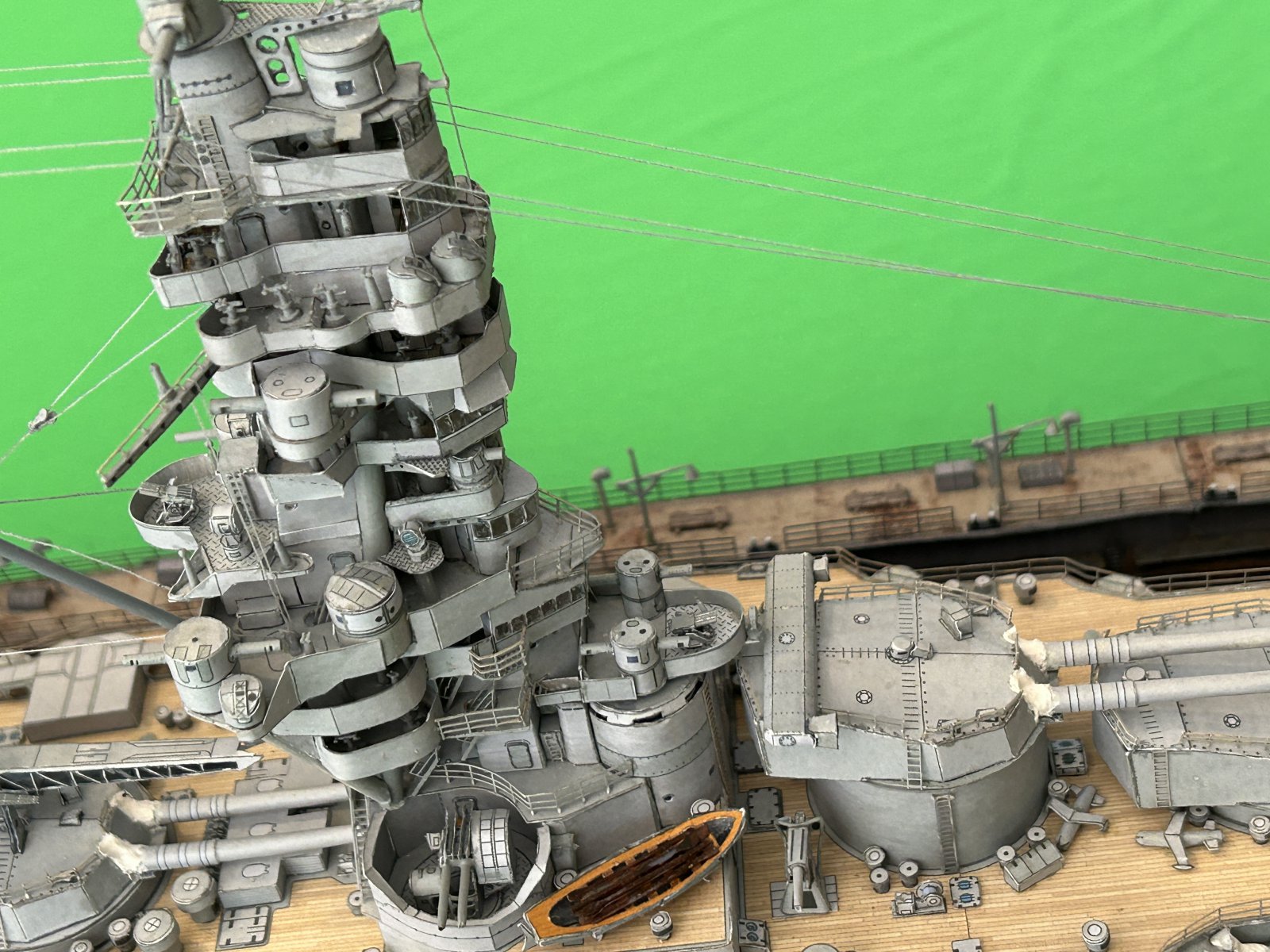

Ik voeg vlaggen toe. De seinvlag met letter F van Fuso maar in de top. De andere seinvlaggen kan ik overigens niet terugvinden. Sowieso al wat dubieus dat een schip in dok is uitgerust met vlaggen, maar leuk staat het wel op zon grijze muis. De vlaggen maak ik altijd wel neerhangend. Dat doe ik door flink wat witte lijm aan te brengen en dan te vormen.

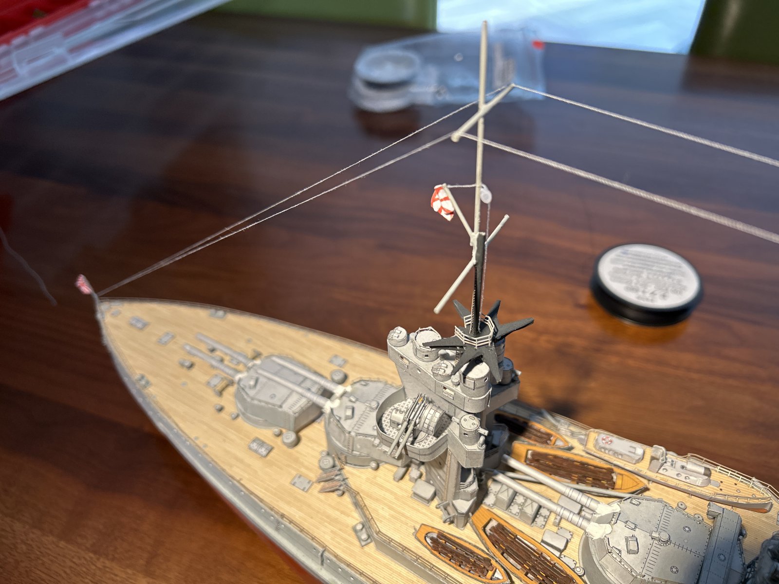

Het vordert. De vlag hangt met een mooi katrolletje. Voor het geheugen het garen. Het is polyester maar pluist ook iets. Ben benieuwd of het strak blijft. De kleur vind ik prima.

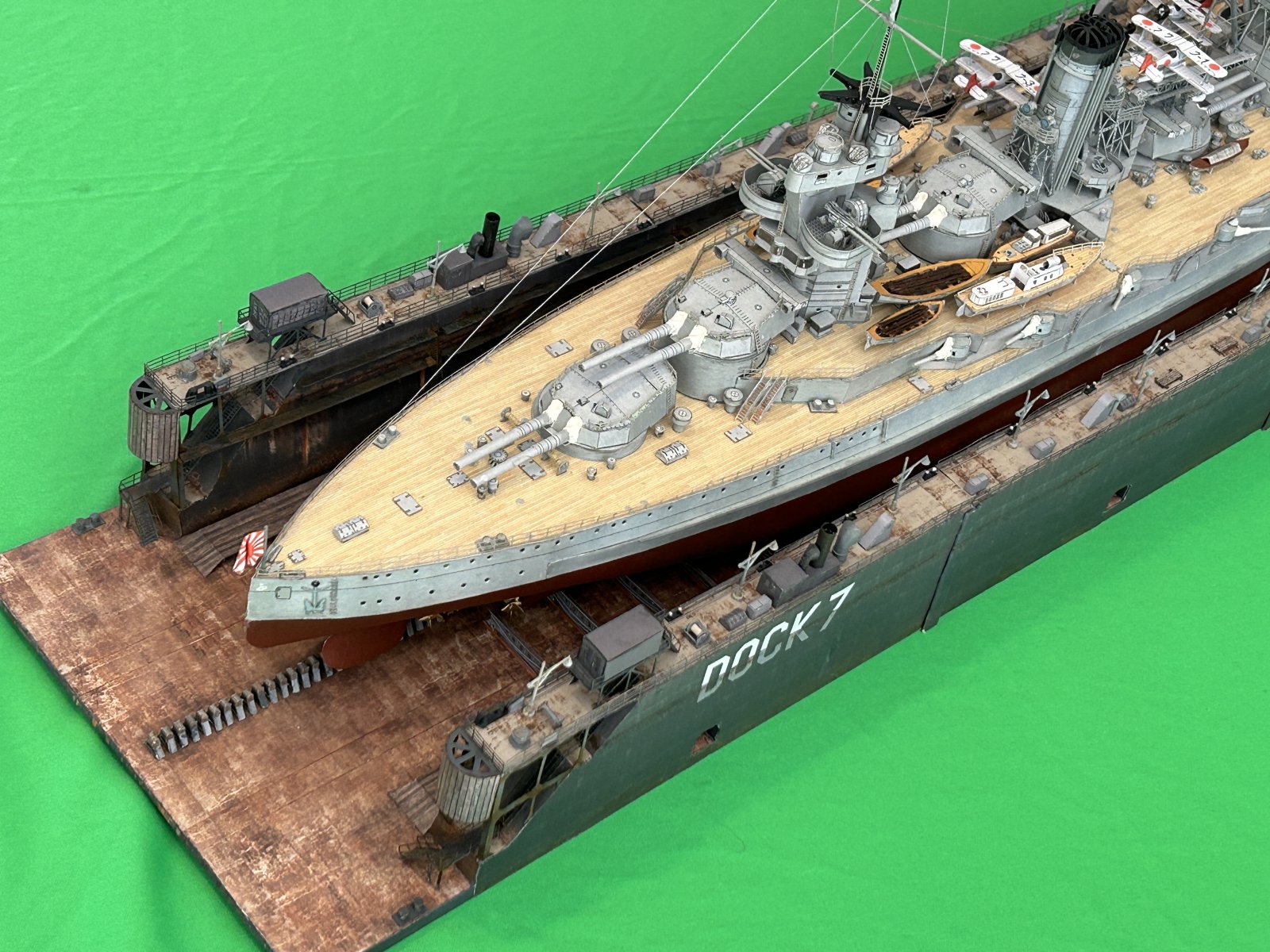

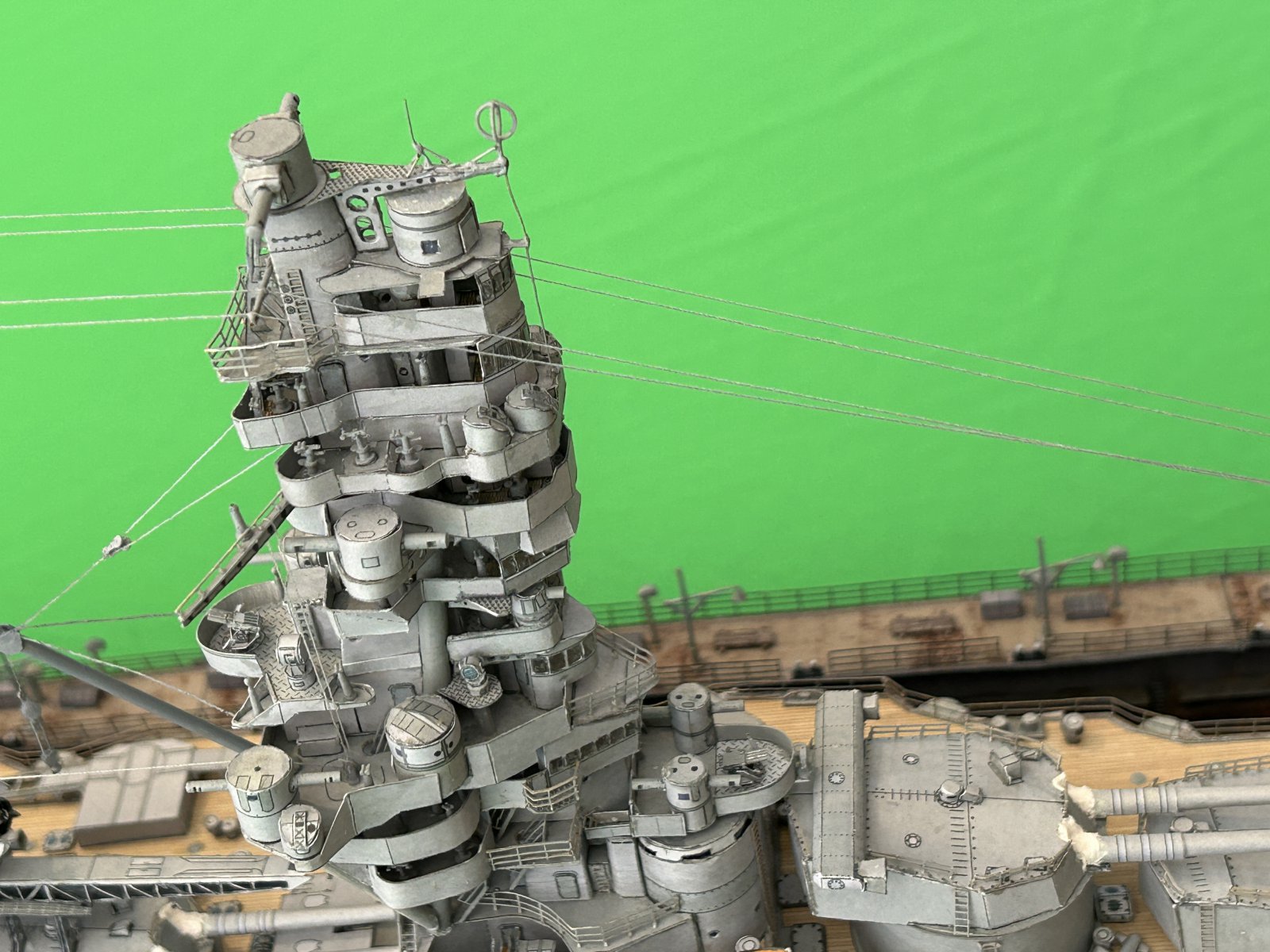

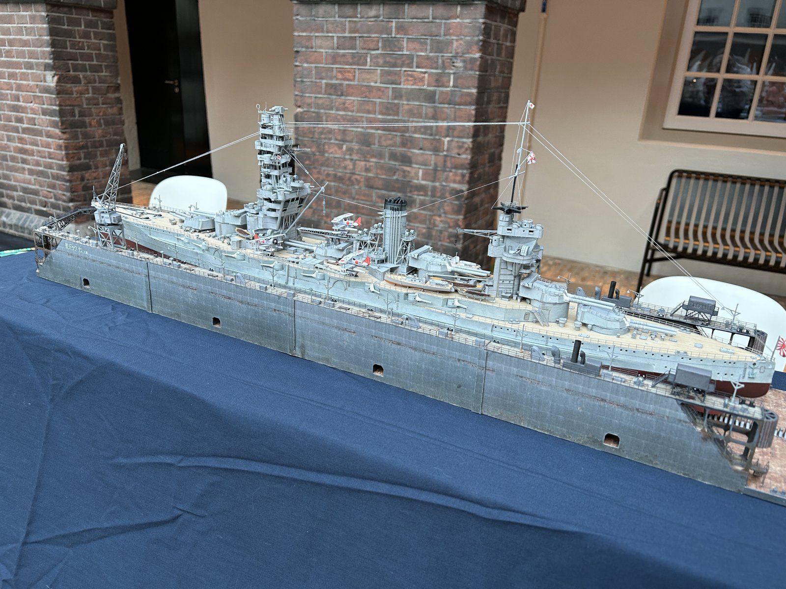

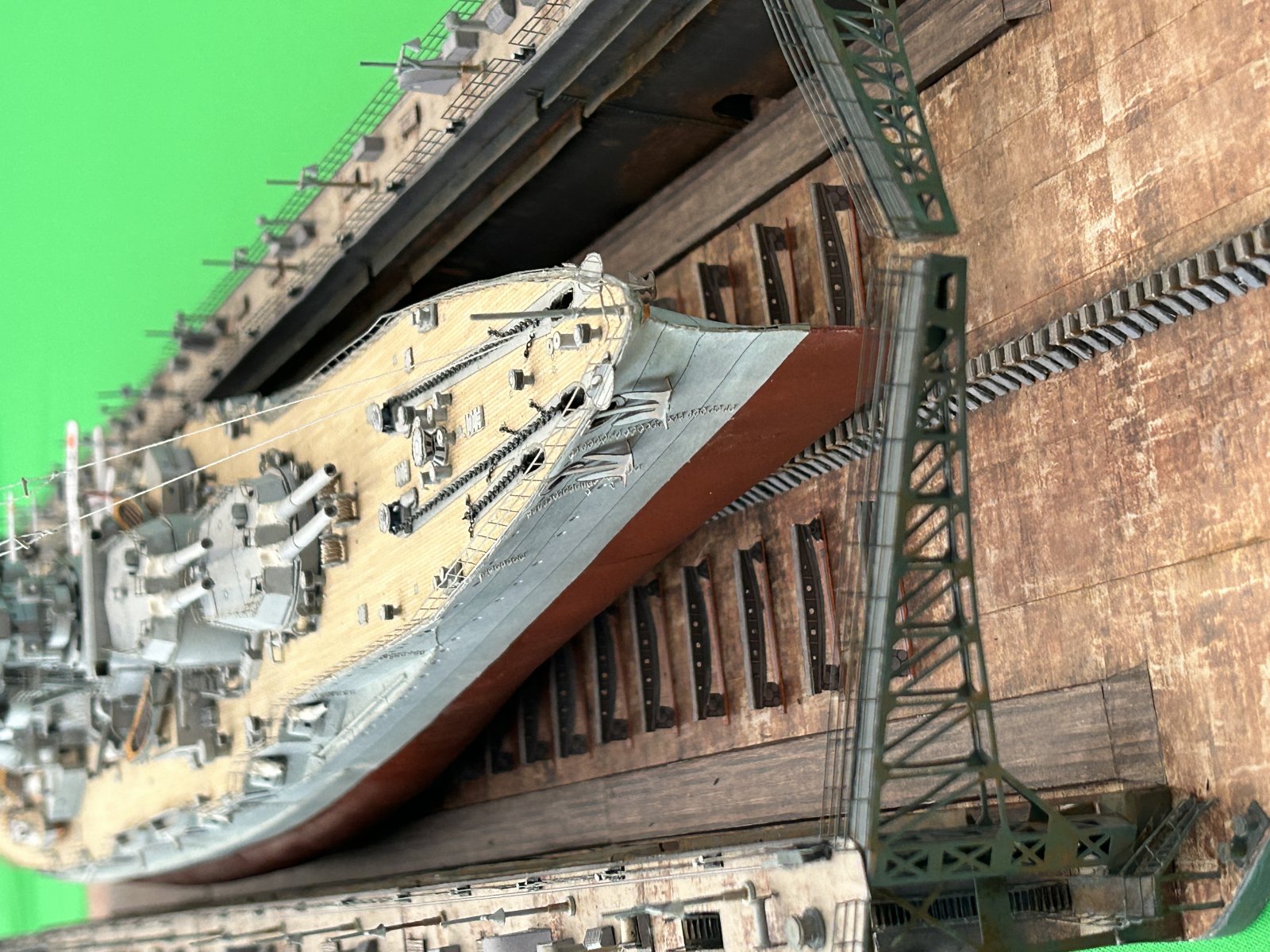

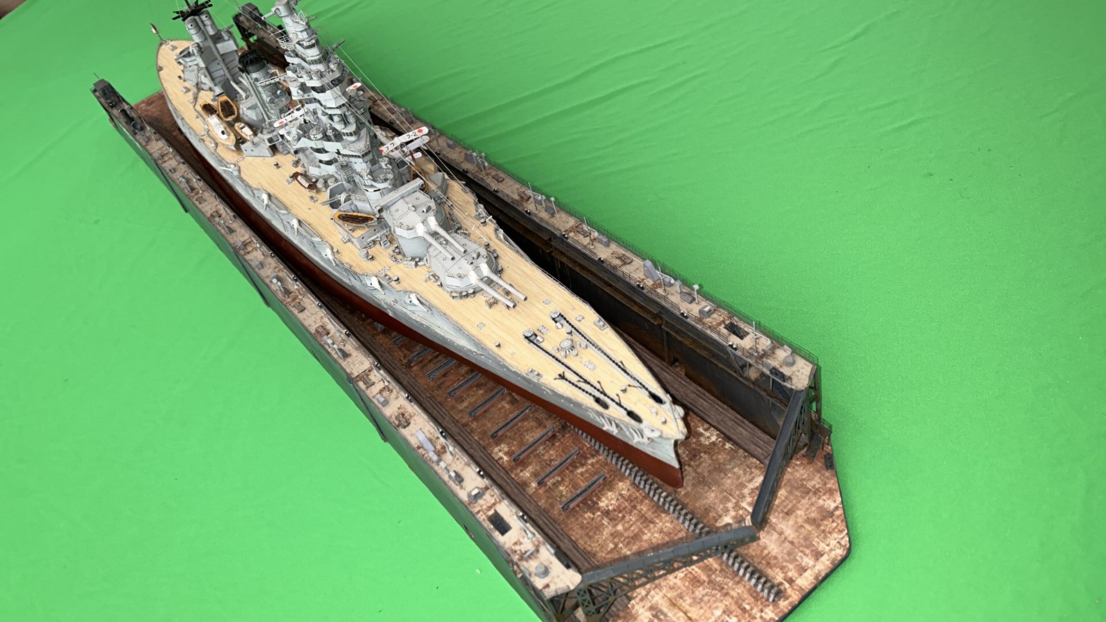

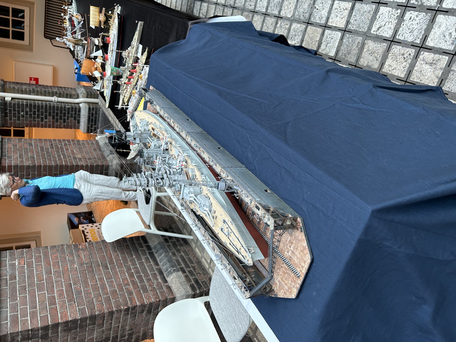

Dank Pascal. Ik moet nog wat goede foto’s maken nu de Fuso klaar is. Ik wil ook nog één dingetje veranderen: de draden van de antennes voor en mogelijk nog hangende draden naar de commandotoren. Hier nog een foto van de Fuso op de tentoonstelling in het scheepvaartmuseum van Amsterdam
Dit is een mooi schip geworden, (met droogdok ) heel mooi om te zien hoe je dit gedaan hebt , vooral de Pagode vond ik toch er nog wel redelijk complex uitzien met al die verdiepingen
