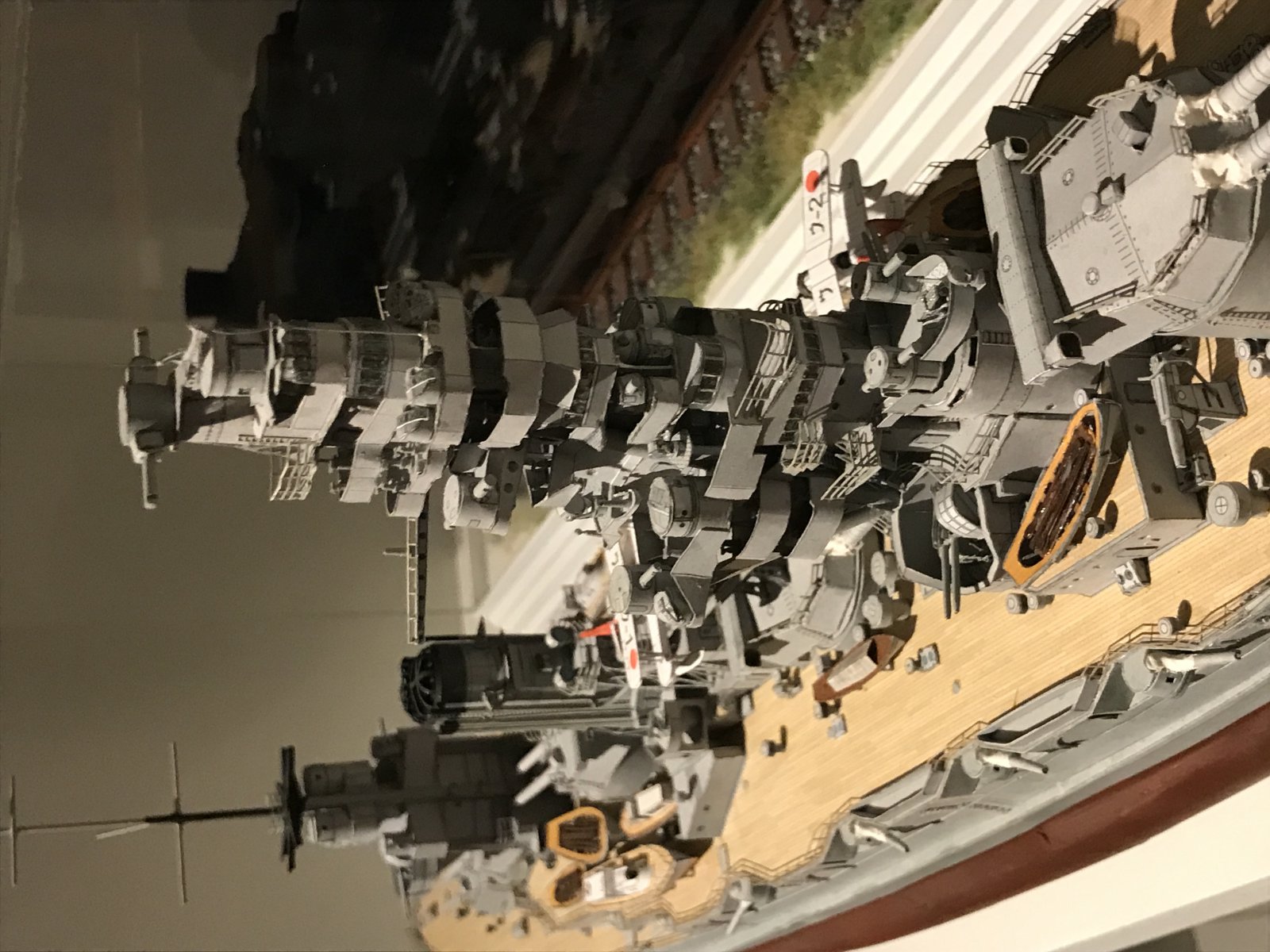

Met veel balsa en gekrom kom ik verder. Ook wel gegrom. Zo is de ventilator 124e op zijn kop afgedrukt en moest ik die uit elkaar snijden en in stukjes monteren. Ook ontbreken de rollen, maar met 3d is dat snel opgelost. De pasvorm van de ronde steunen is niet zo mooi (alhoewel ik hier pas op de helft van de montage zit), maar dat kan ook aan mij liggen. En ze verdwijnen toch aardig uit het zicht straks
Zo goed als het gaat en met een extra stukje papier maak ik de rondingen. Ingezoomd ziet het er niet echt super uit, maar ik ben tevreden. Het verbergt zich straks ook meer
De railing zit (wel eerst van binnen schilderen) en proefpassen van de mast. Nog een flinke kier maar dat lossen we wel op
Dat is toch wel ombouw die 2 a 3 mm langer is dan de vloer en het dak. Nou ja, beter dan te kort. Bijknippen maar
Met railingen van de Johan van Oldenbarnevelt twee hoog afgesneden zien de kanonnen er fraai uit
Ook de huiskraan voor de boten is gemaakt. Hier in liggende positie. Allemaal niet aangegeven op de bouwplaat alhoewel de onderdelen er wel zijn.
Op de hoofdmast zitten ook drie takels. Ik denk dat deze alleen gehesen werden met draad, maar het staat leuk. Ik heb ook een 3d haak gemonteerd die ik overhad van de JvO.

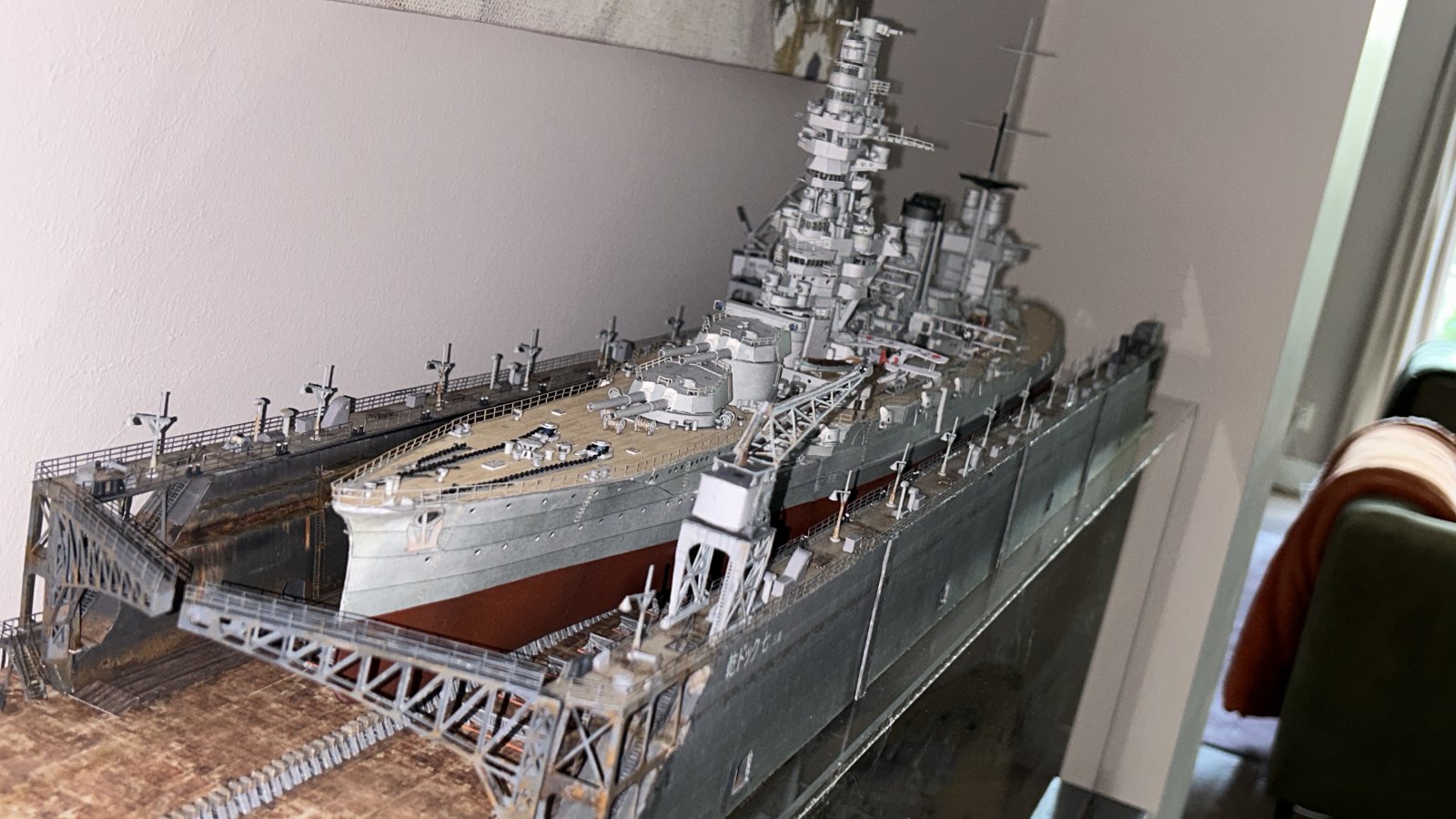

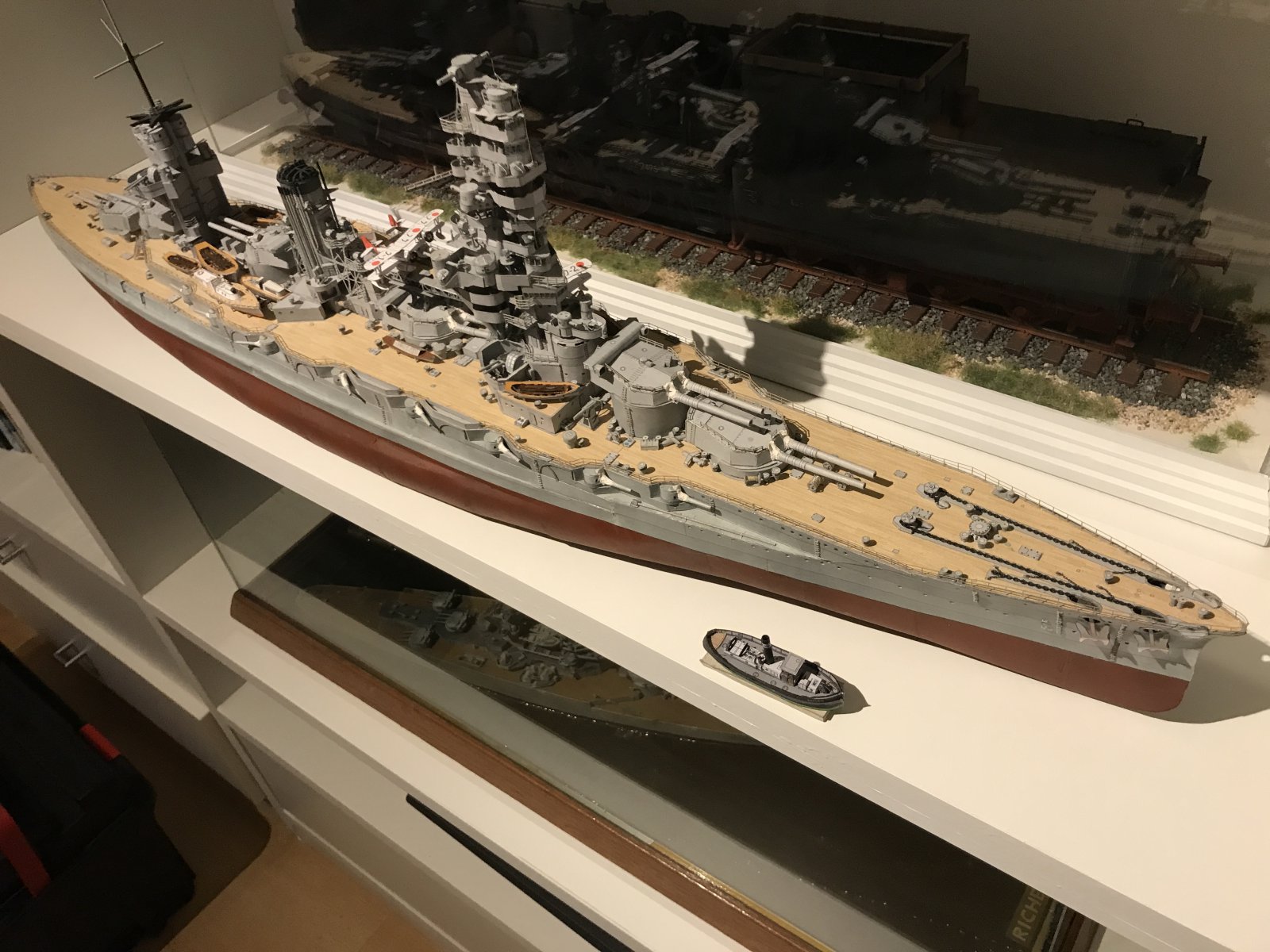

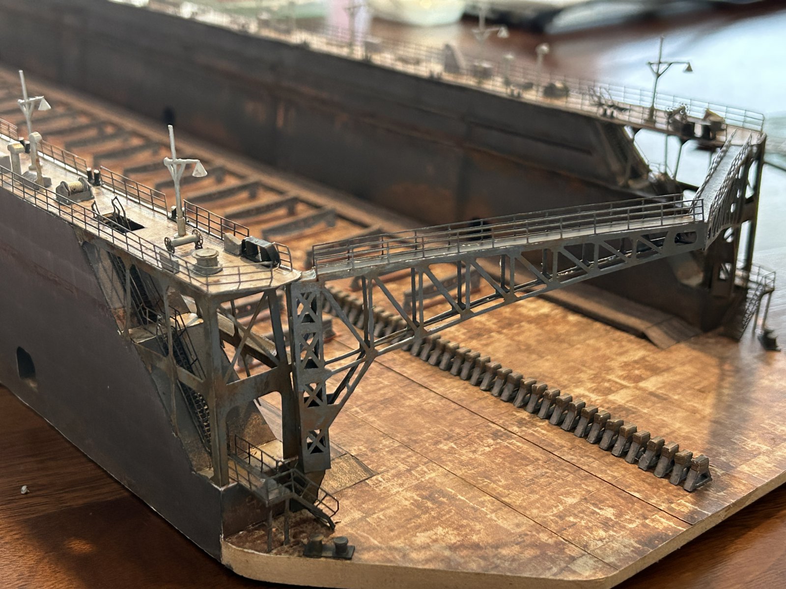

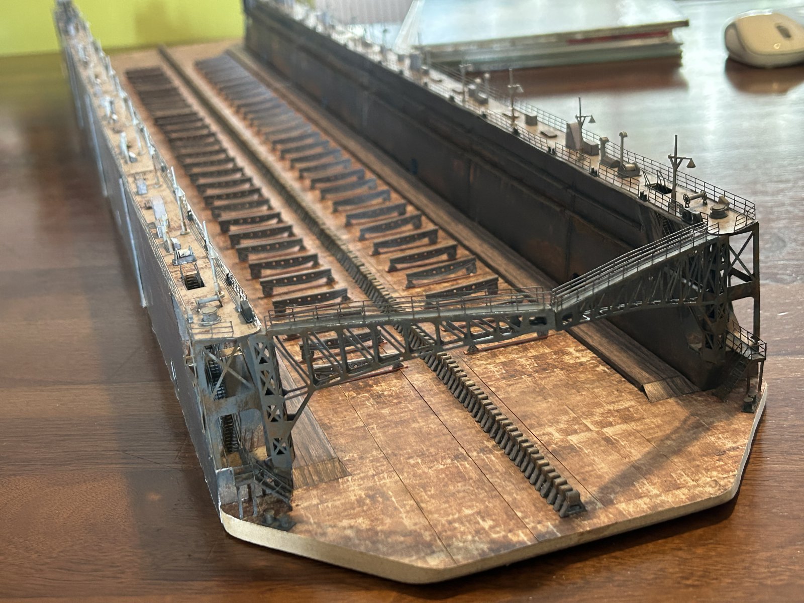

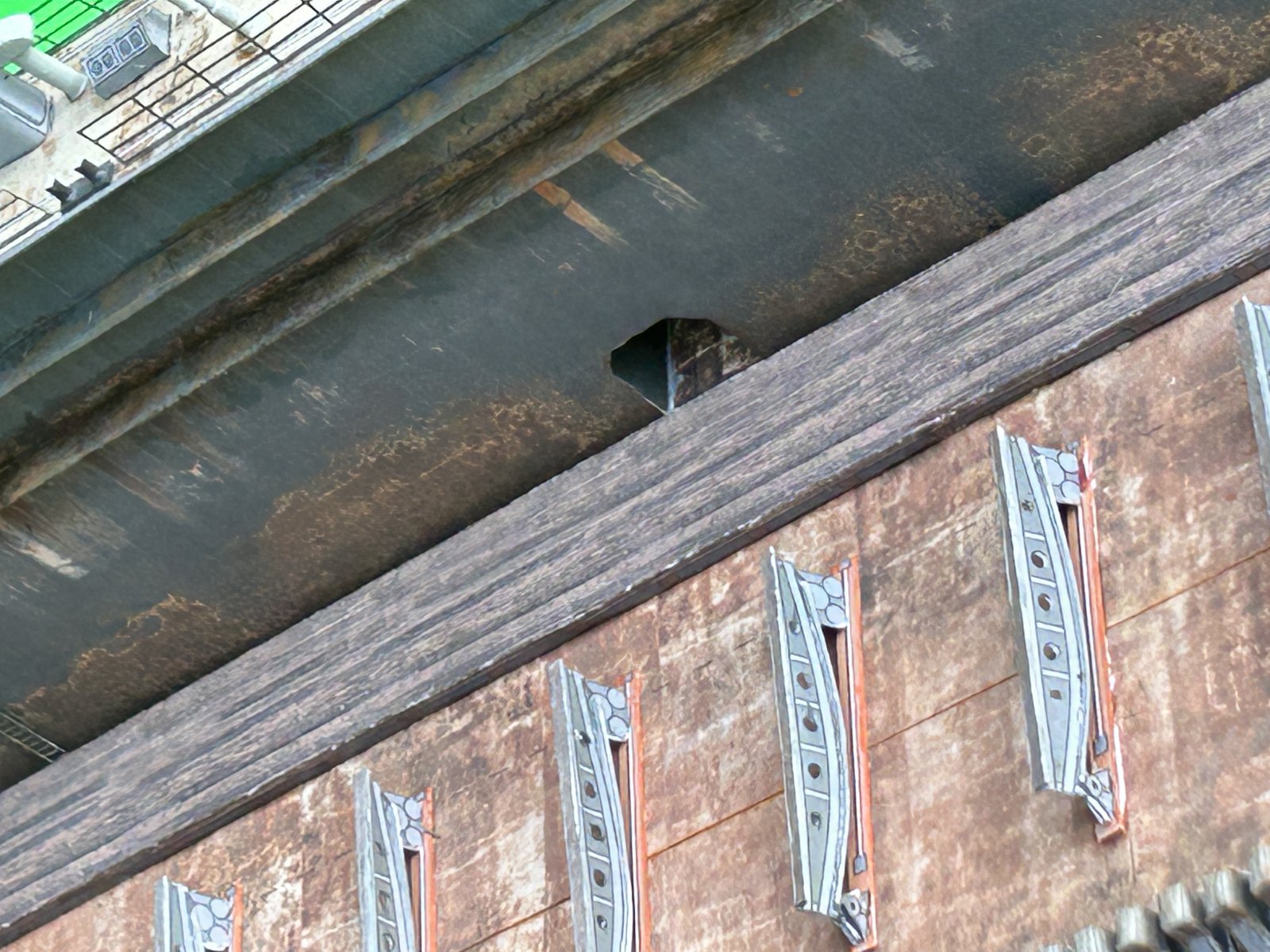

De Fuso blijft nog even wachten op zijn tuigage. Ik kocht inmiddels diverse kleuren en diktes grijs (polyester). Maar mijn bouw ficust nu op een dok dat als standaard gaat dienen. Er komt straks vast een beurs die motiveert dit laatste restje te doen (plus dingen als roeten en schroeven monteren, vlaggetjes en het beroemde gouden embleem op de boeg).
Prachtig resultaat, voor het gevoel, hoelang is dit model nu?

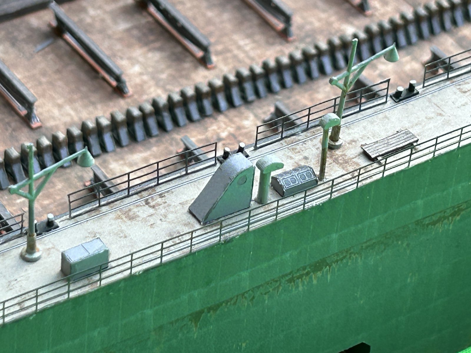

200 meter gedeeld door schaal 1:250 = 80 cm. Het model is nog niet helemaal af. Nog de tuigage en een paar details. Maar ik werk nu aan het HMV dok (zie elders) als standaard.

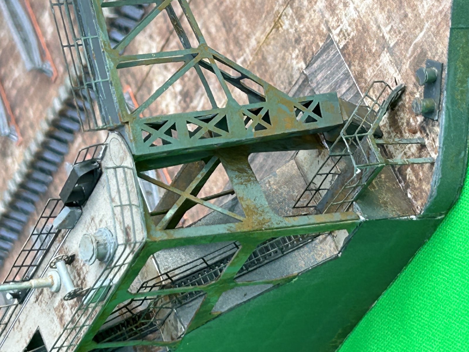

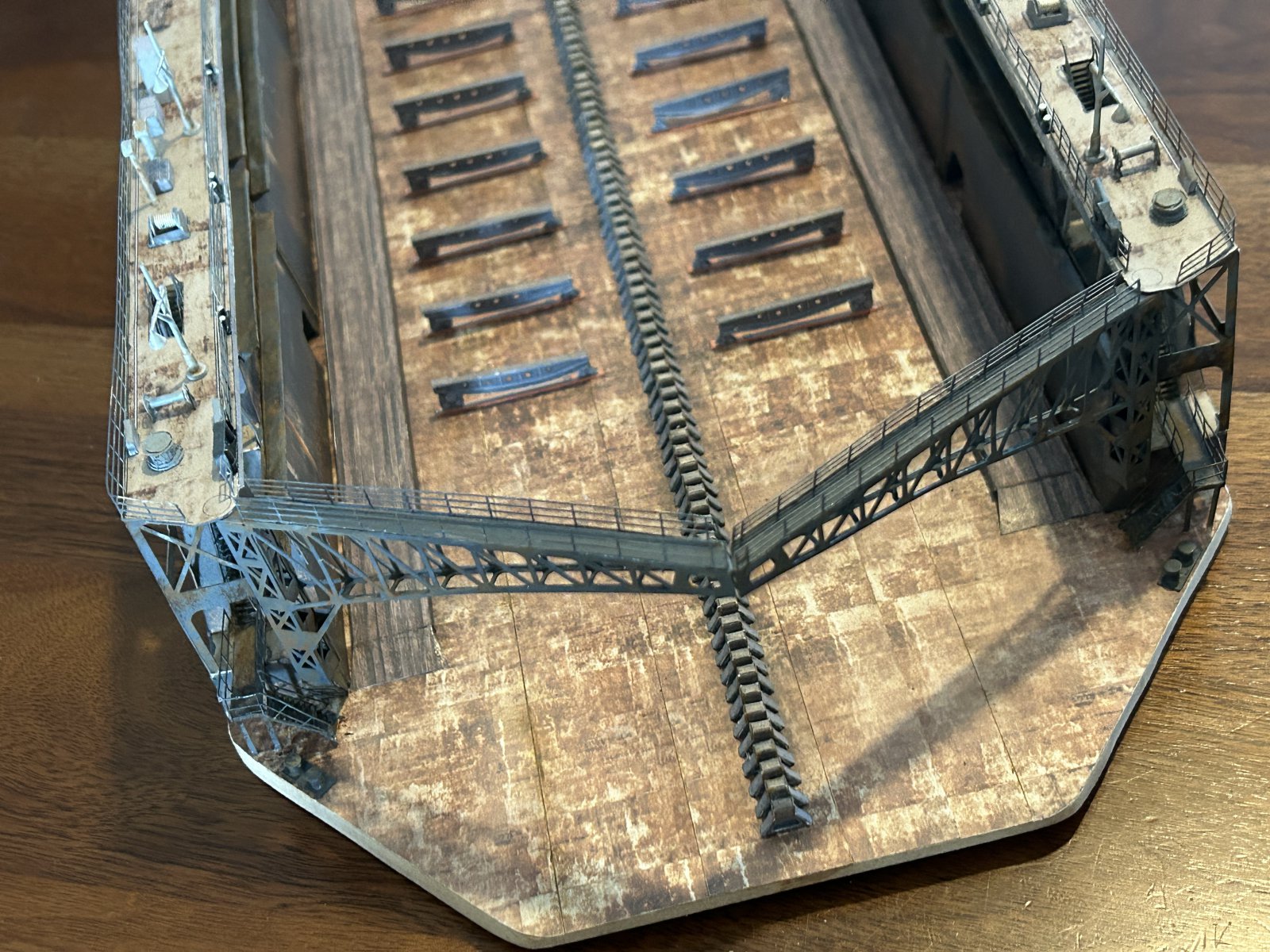

Het dok is bijna af. 30 september wordt de fuso getoond in het scheepvaartmuseum van Amsterdam, dus nog even gas op de plank!

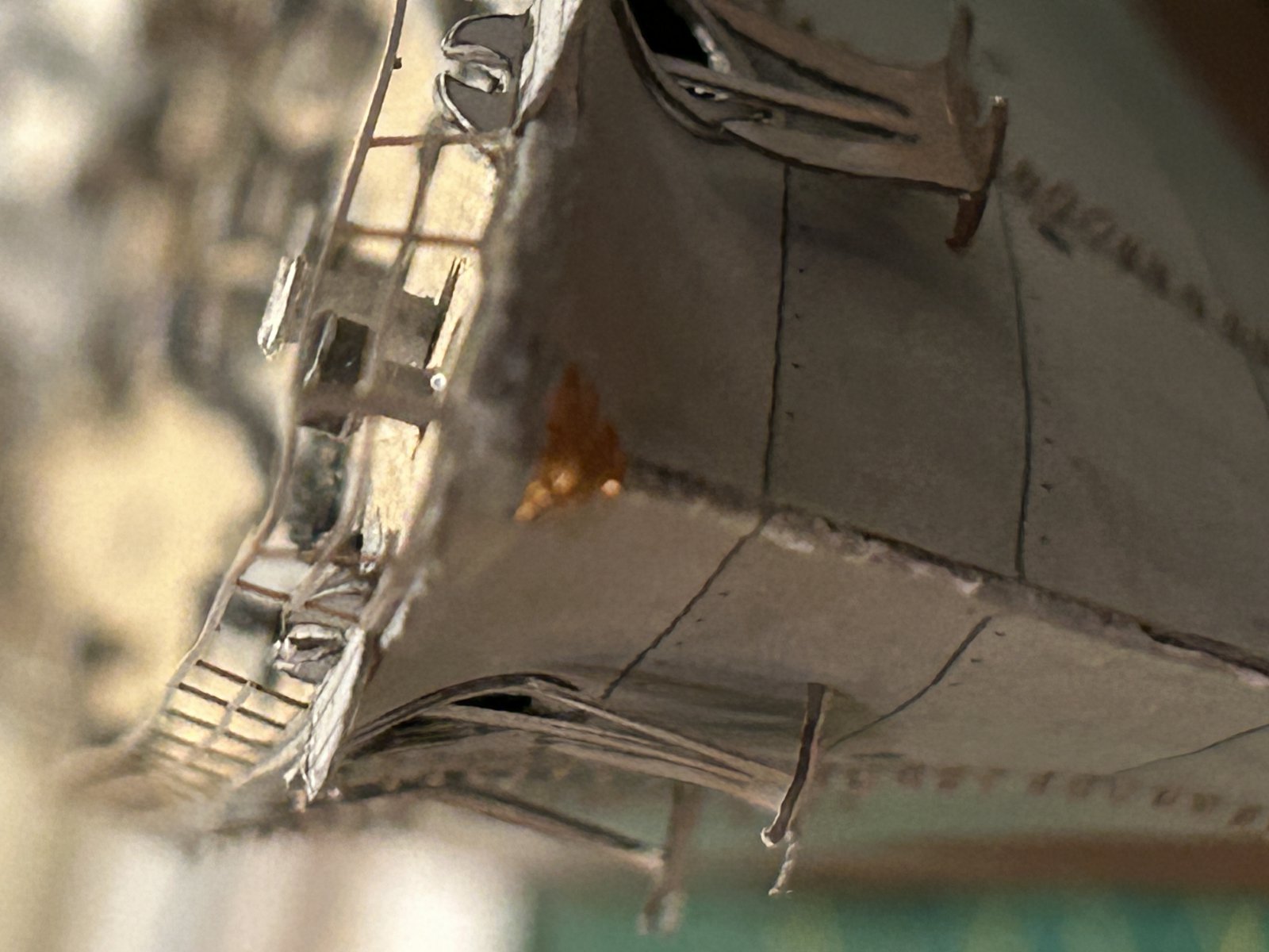

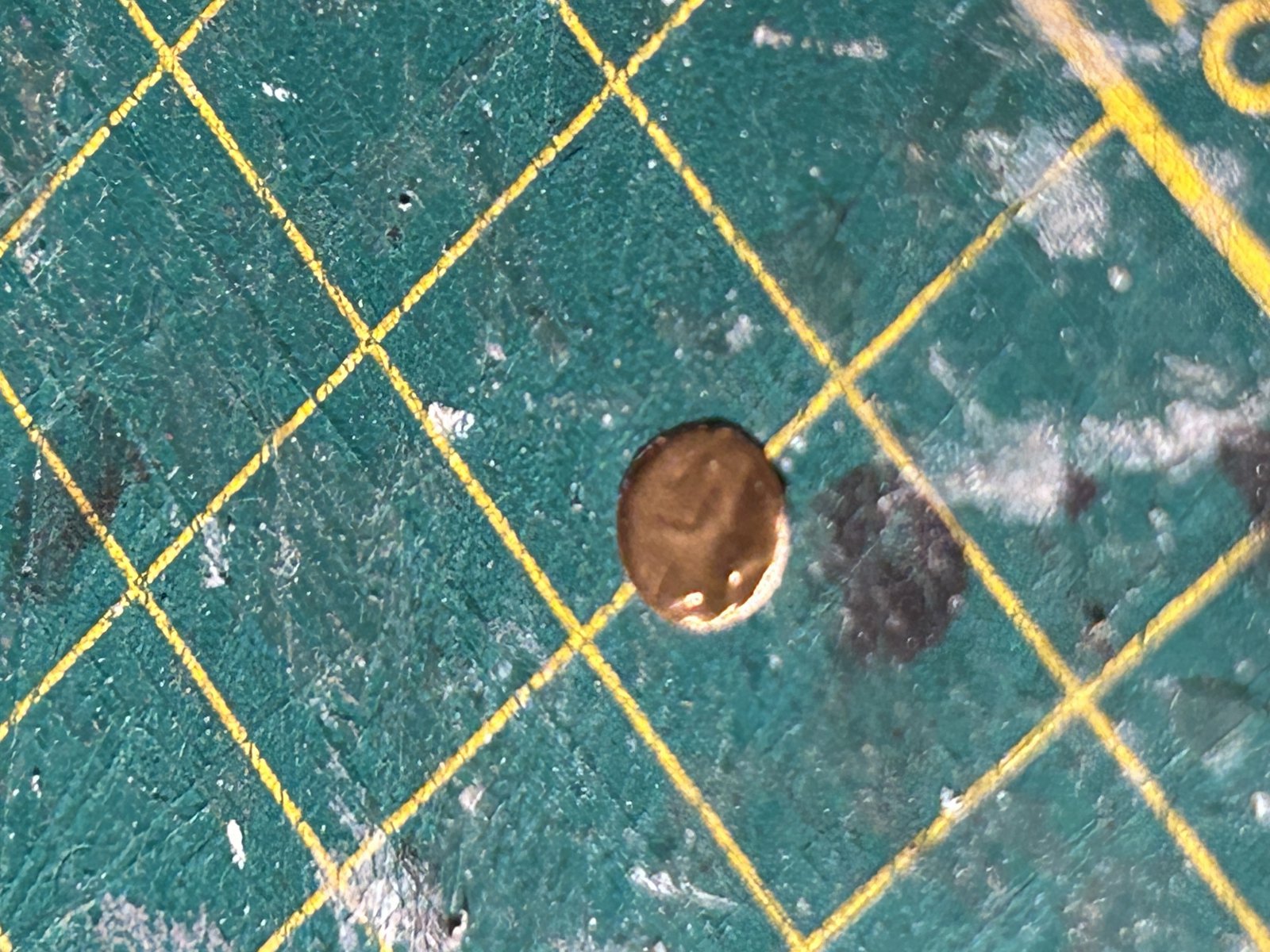

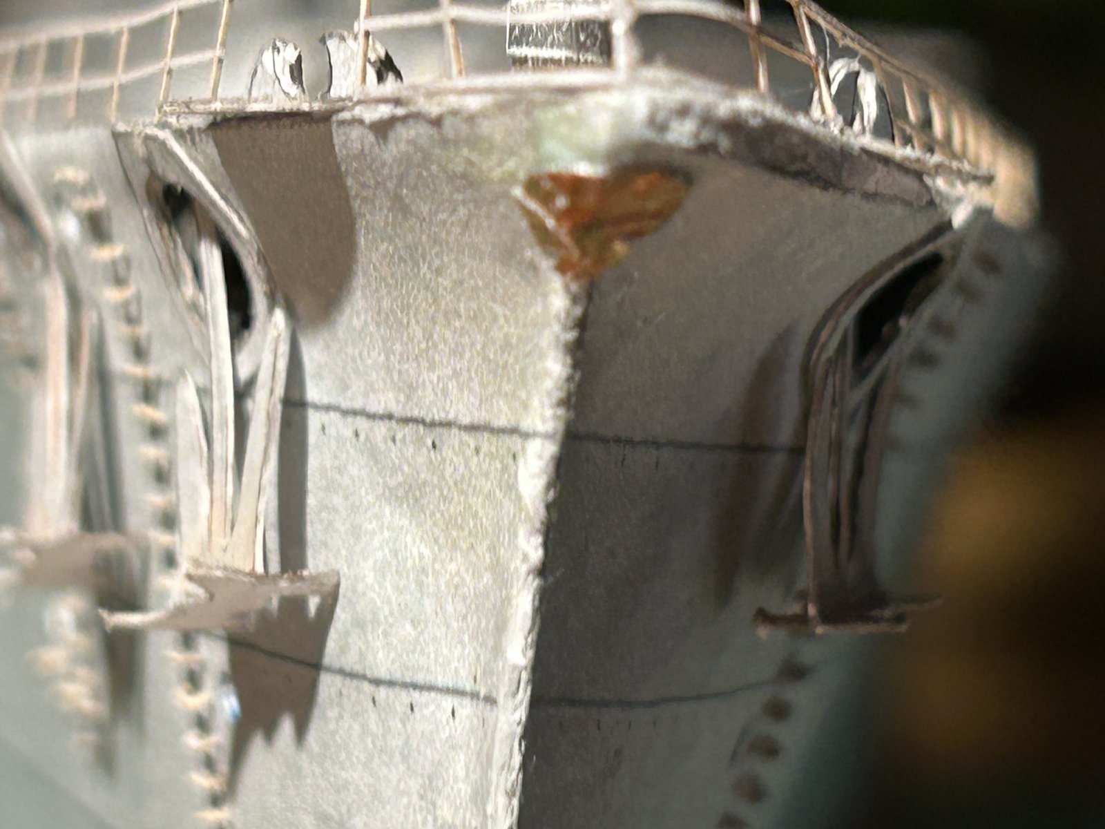

Ik begin met het gouden beeld voorop. Dat hadden al die schepen. Ik denk de rijzende zon met stralen
ik sla met een pons een rondje in de “gouden” verpakking van een chocolade munt. Die bewaar ik altijd na Sinterklaas (niet de chocolade!)
Hij valt wat klein uit en ik was even vergeten dat de inkt direct groen verkleurd. Nou ja, goed is goed genoeg.
Ik heb overigens een nieuwe printer met dure inkt en hoop daarom in de toekomst op beter resultaat, eventueel na sealen met spray.
