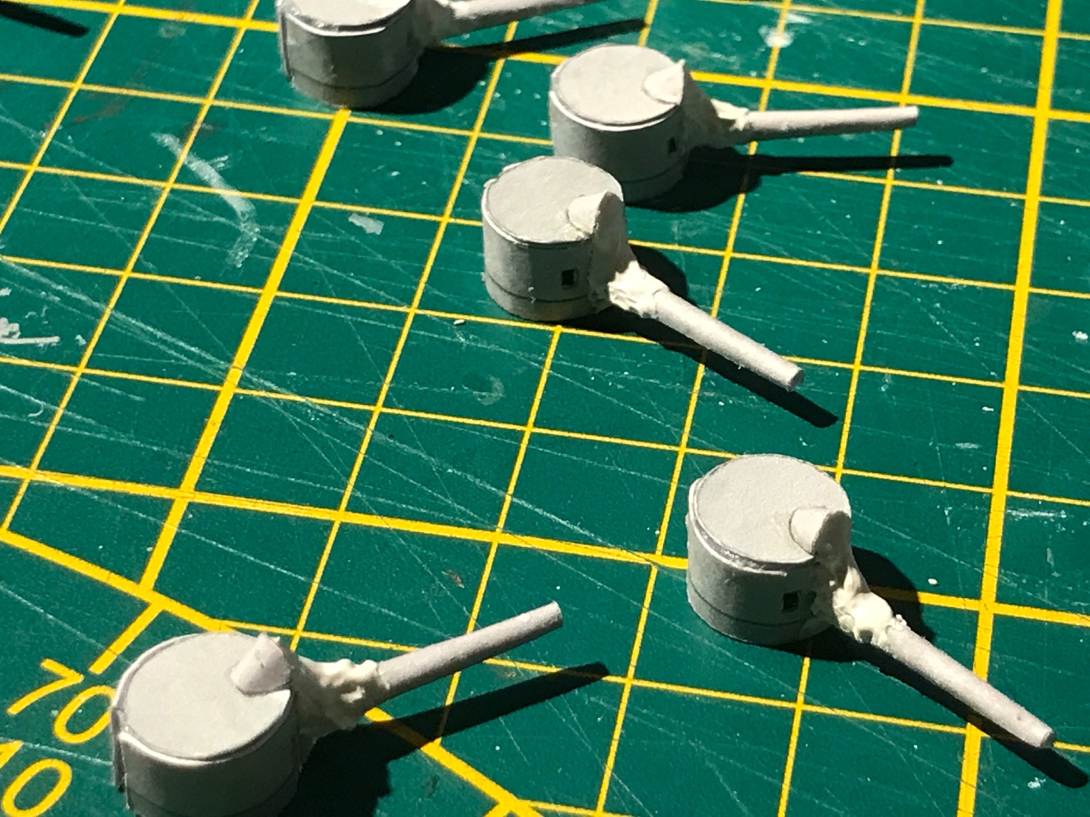

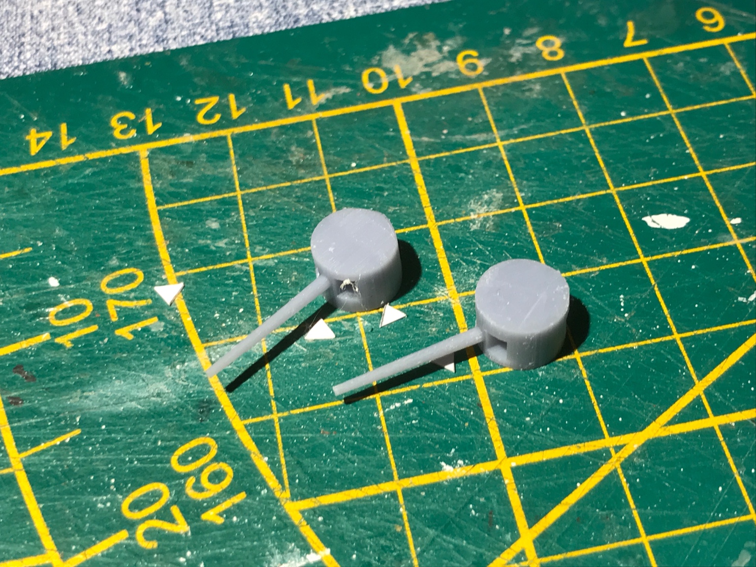

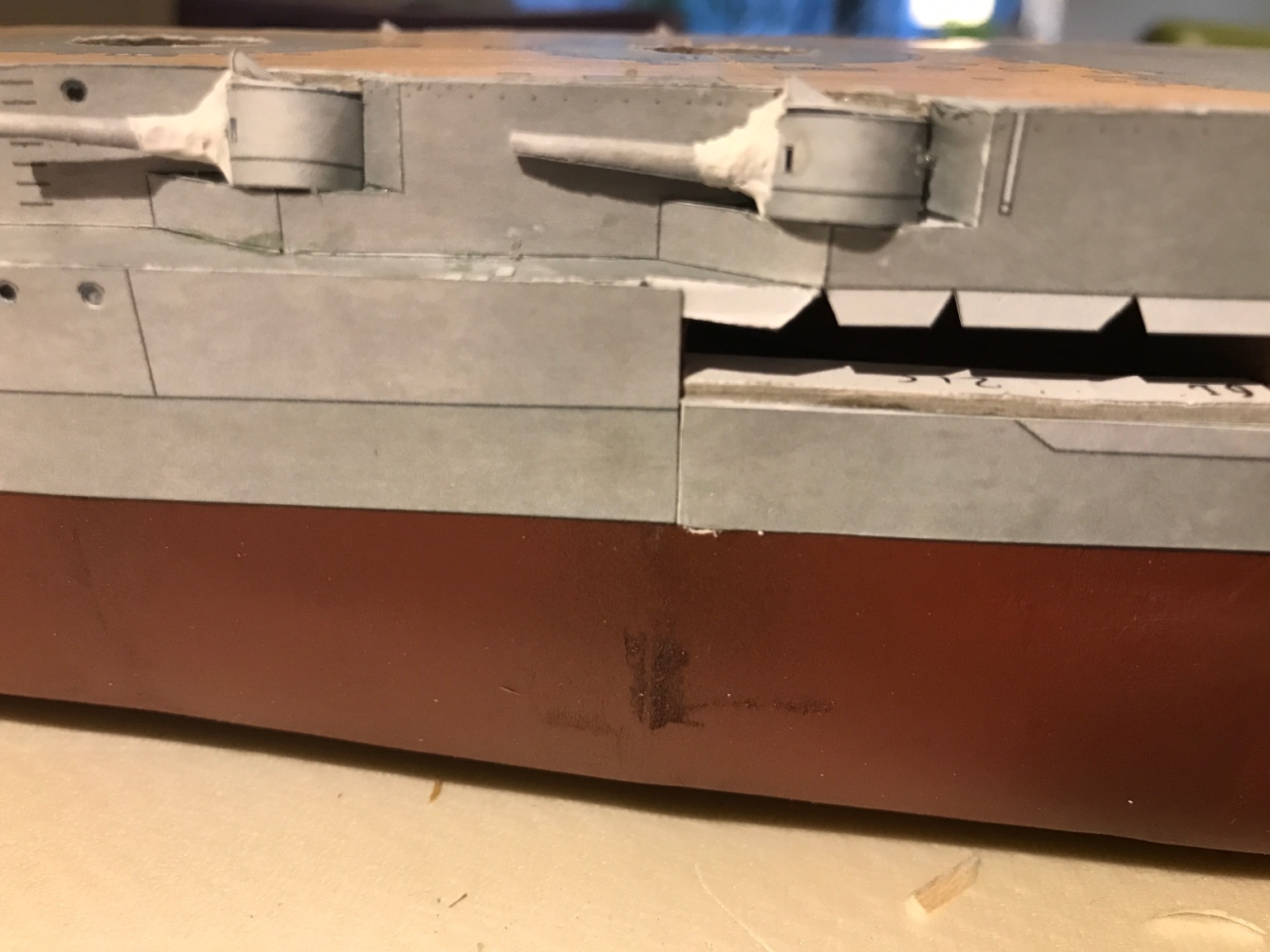

Ik print ook 3d geschut en omwikkel deze. Met putty maak ik de balgen. Voorzichtig aanbrengen en met een (vochtig) kwastje verspreiden en in vorm brengen. Hier wreekt zich wel een beetje de simpele inktjet print, want iets teveel opbrengen leidt snel tot verkleuren. Drukwerk heeft daar minder last van.

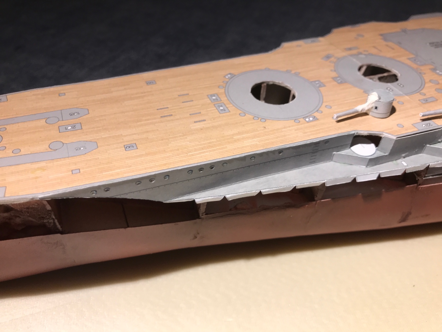

Na de modernisering werden de voorste geschutskoepels verwijderd. Waarschijnlijk ivm water wat binnen kwam (met de hogere scheepssnelheid?). Geen fraai gezicht. Zie ook de beroemde Hood, waar al het secundair geschut werd verwijderd. Geen gezicht, die gapende gaten.

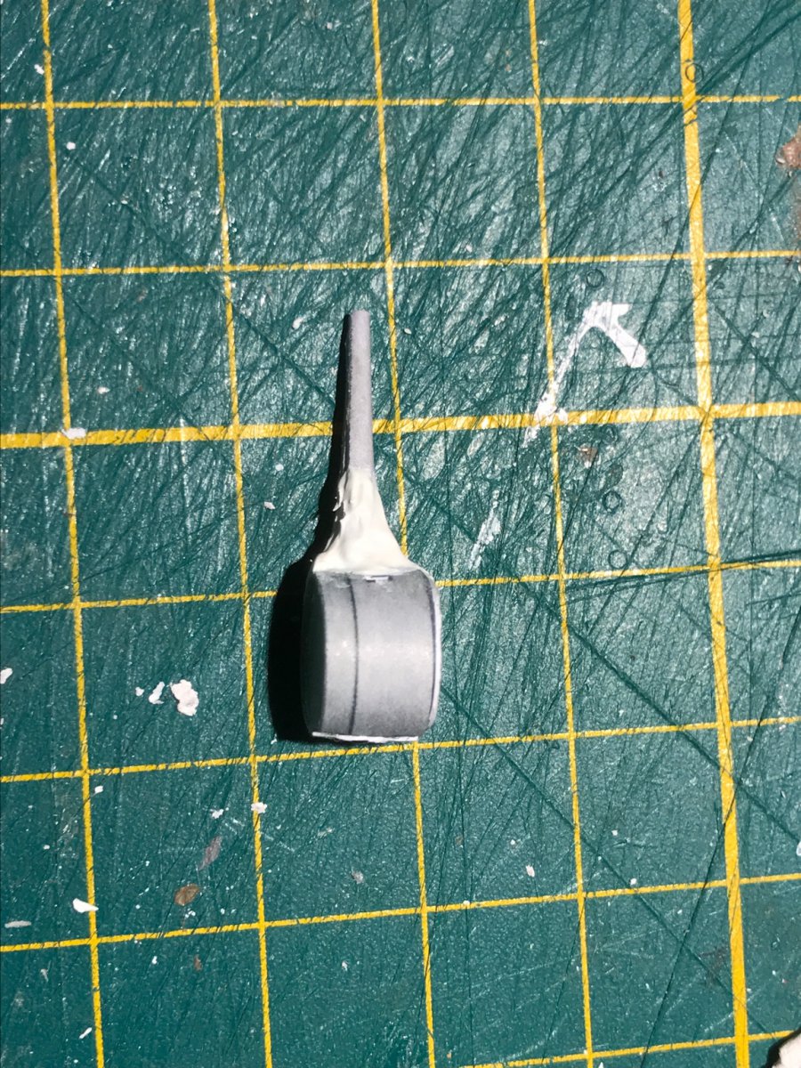

Na flink zoeken vind ik nog de onderdelen 47c. Dit zijn de rondjes bovenop. Met wat extra putty ziet het er nog een stuk beter uit.
Mooi meegenomen is dat de putty wit is, net als in het echt (vreemd genoeg)

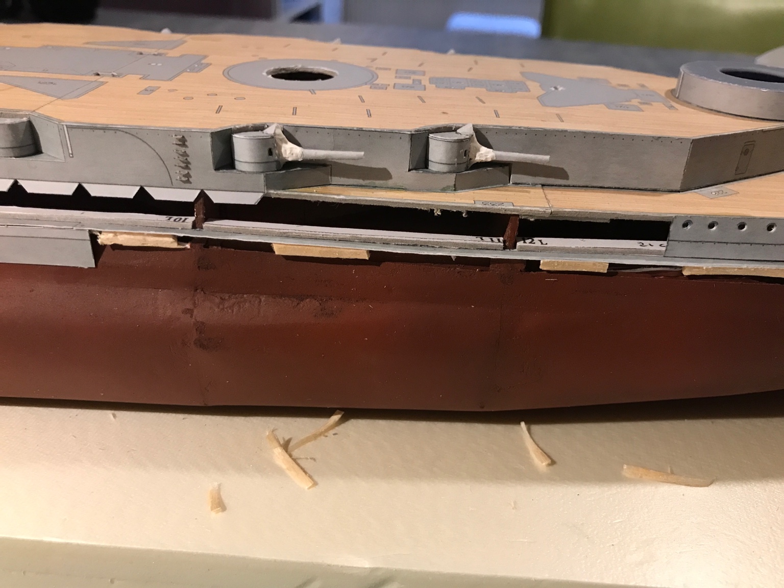

Ik plak eerst het achterste stuk van 32 en dan 33 naar de toren. Merk op dat eerst alle kazemat onderkanten gemonteerd moeten woeden, anders kan je daar niet meer bij.

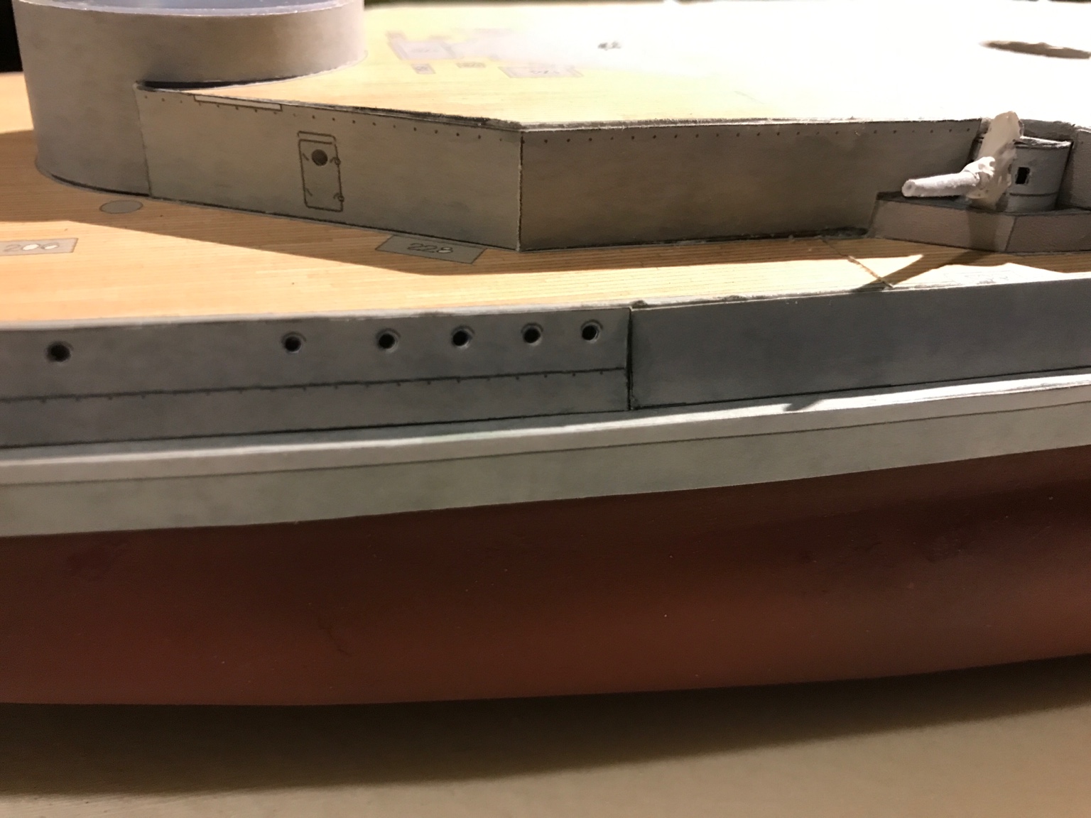

Voor stuurboord werk ik van voor naar achter. Ik plaats ook kazemat 4 aan de voorkant voor de strook te plakken, wat veel beter gaat dan het er achteraf in vrutten aan bakboord. De volgende strook lijnt ook prachtig stoots uit zo, bakboord gaf een spleetje.
Nu is wel zichtbaar aan de achterkant dat de wanden niet goed uitlijnen met het onderdak. Door echter balsa te plaatsen op de plek van de “plinten” kan ik de wand daar toch aardig tegenaan krijgen. Dat de wand daardoor zon 5 graden naar binnen helt valt niet op, tenzij je er een doosje of geodriehoek tegenaan zet.

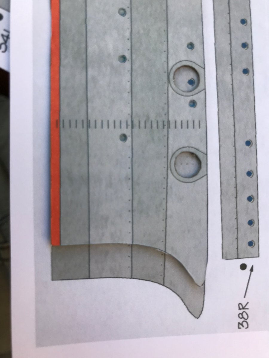

Een vieze tegenvaller: de zijstukken passen niet: het dek is te hoog! Dit is precies de mm van het karton. Het lijkt me toch heel logisch dat ik het dek ook op 1mm karton plakte maar ja, het stond nergens. Geen ramp want met tekenprogramma maak ik de rode band grijs. Ik werk tegelijk de geprinte ladders weg, zodat daar straks een mooiere geplakte variant kan komen. JammeR dat ik dat niet deed bij de kazematten.
Wel balen, want had alle patrijspoorten al gemaakt. Dat mag allemaal opnieuw

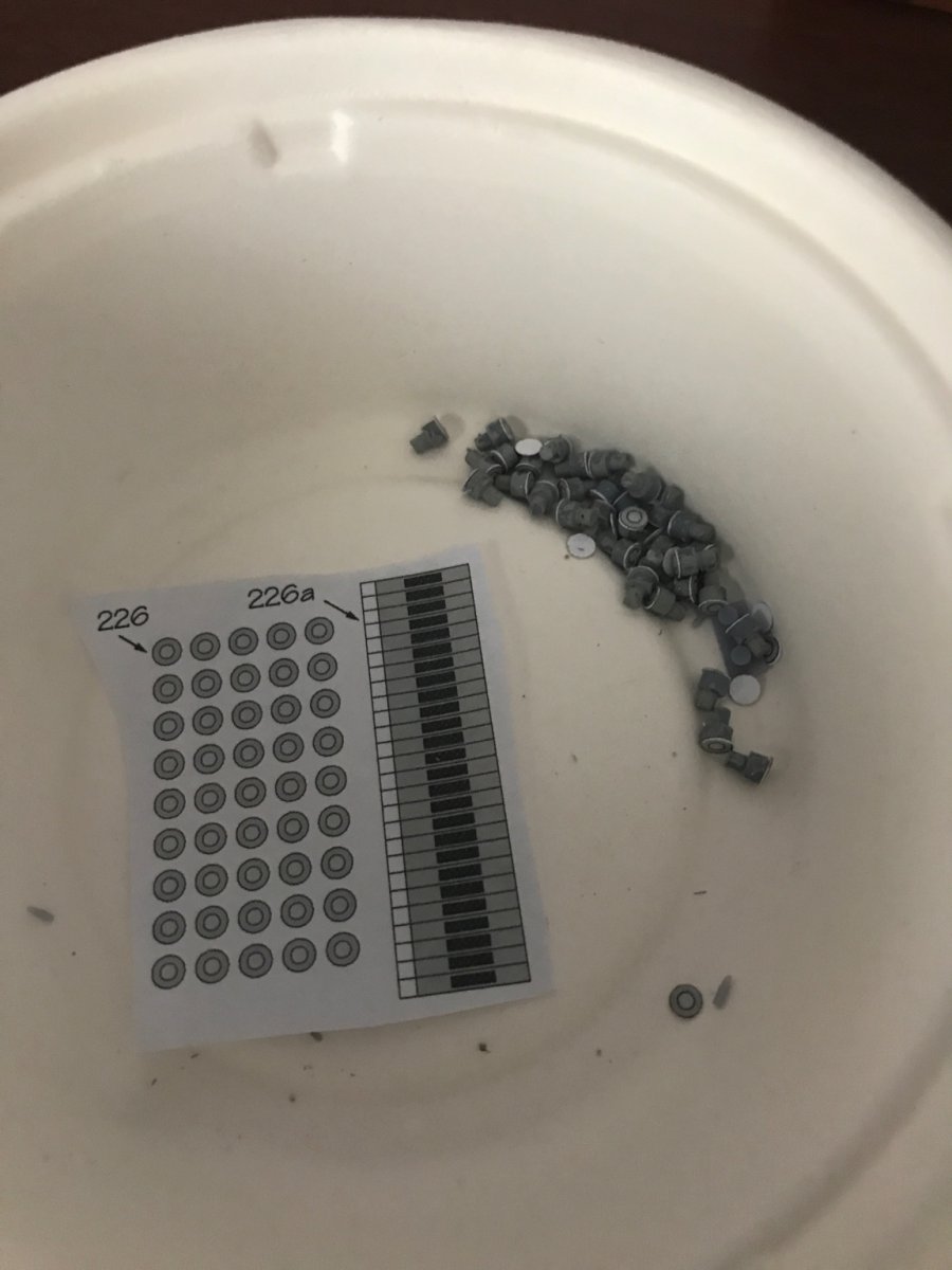

Stijgijzers en ladders van HMV. Terwijl de nieuwe patrijspoorten drogen monteer ik stijgijzers. Toch weer net dat extra’s
Tips:
Klein druppeltje lijm wit op een schotel
Stijgijzers een hele rij afsnijden exact op de poot (anders of te kort of nog nasnijwerk).
Oppakken met scherp pincet
Op duim leggen en nu goed oppakken
Pootjes dippen en plaatsen
Eerst gebruikte ik een natte vinger voor oppakken, maar dat verfrommelt ze al teveel

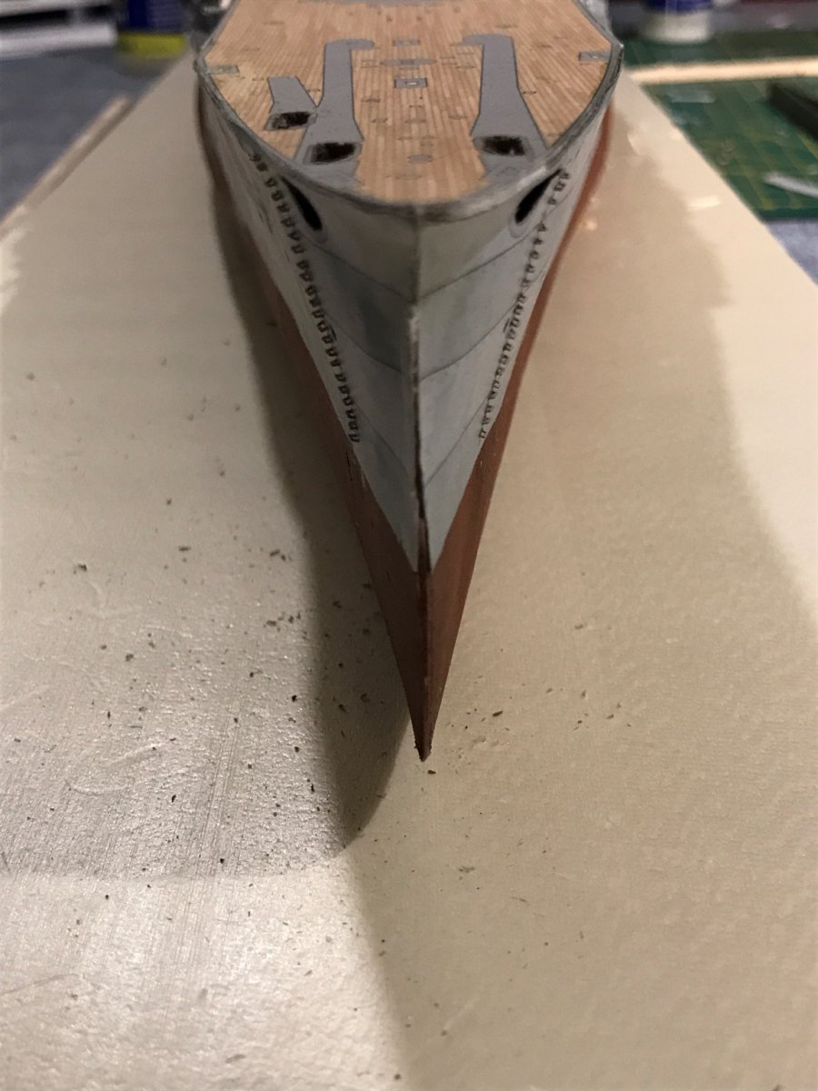

Ik plaats boeg en hek. Boeg is net iets tekort, hek gaat net met wat natmaken met lijm en rekken(gevaarlijk: teveel is scheuren). De onderzijkanten hebben echt ondersteuning nodig die ik maak met balsahout
Dom van me: ik had boeg en hek iets ruimer moeten knippen of wellicht zelfs met het tekenprogramma verlengen. Had ik moeten weten! Toch best tevreden. Ook de treden staan mooi, moet er wel een paar herstellen

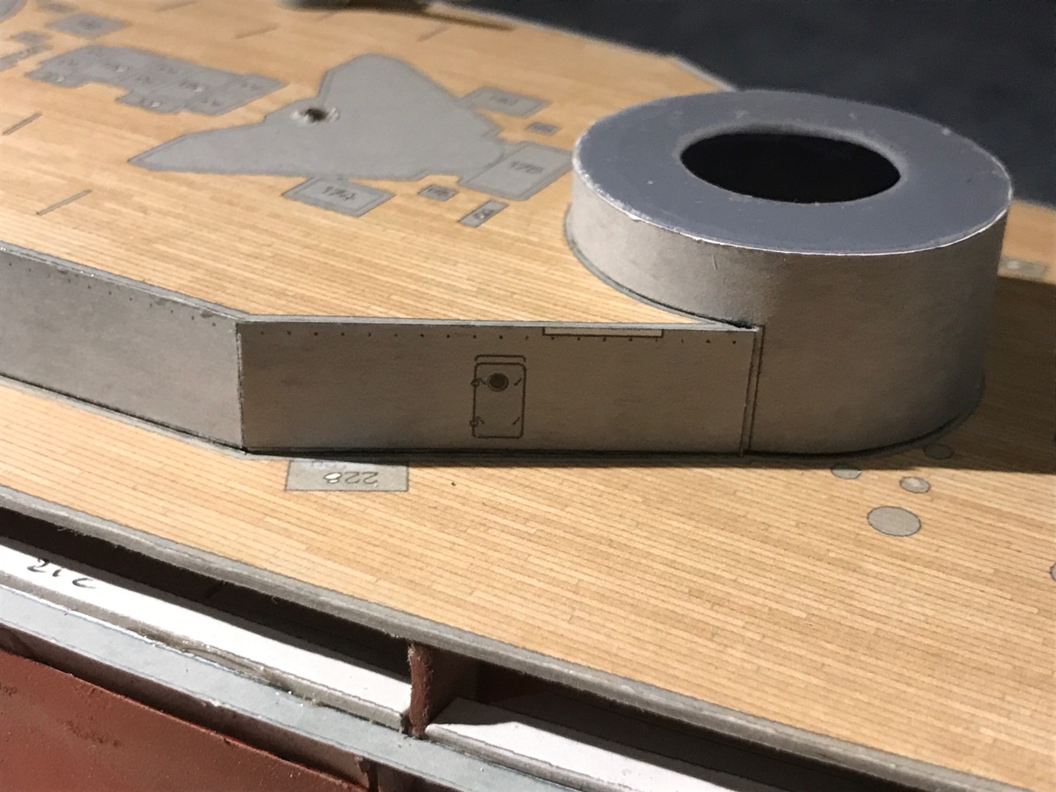

Merk op dat de huidstukken behoorlijk goed passen maar dat vreemd genoeg de plek voor de koker niet uitlijnt. Aan beide kanten gaat dat flink mis, terwijl de stukken echt passen. Het zoveelste ontwerp foutje is mijn conclusie, maar ik neem het deze producent niet kwalijk. Alhoewel: vergeleken met de prijs voor een pdf is het nog best prijzig. Als je redeneert dat eindeloos kan printen en de luxe van modden daar voor terugkrijgt, dan zijn die 25 $ oid redelijk. Maar het model is duidelijk ver onder een moderne standaard (stamt uit 2001), qua resolutie, fit en print. Dat is mijn mening dan.

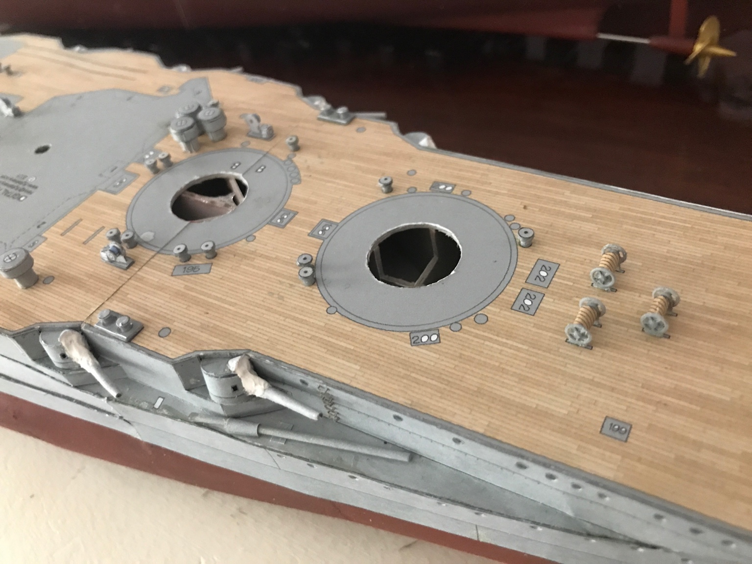

Lekker bezig op het dek met ventilatieschachten en ander spul. Ik wil dat eerst helemaal af hebben alvorens aan de opbouw te beginnen.
Ik gebruik mijn typische manier van 3d printen en coveren met (80 grams) papier. Overigens zijn niet alle ventilatieschachten compleet of zelfs aanwezig. Ik ontdek aardig wat foutjes. Maar leuk is het, misschien maakt de puzzel het wel extra leuk
