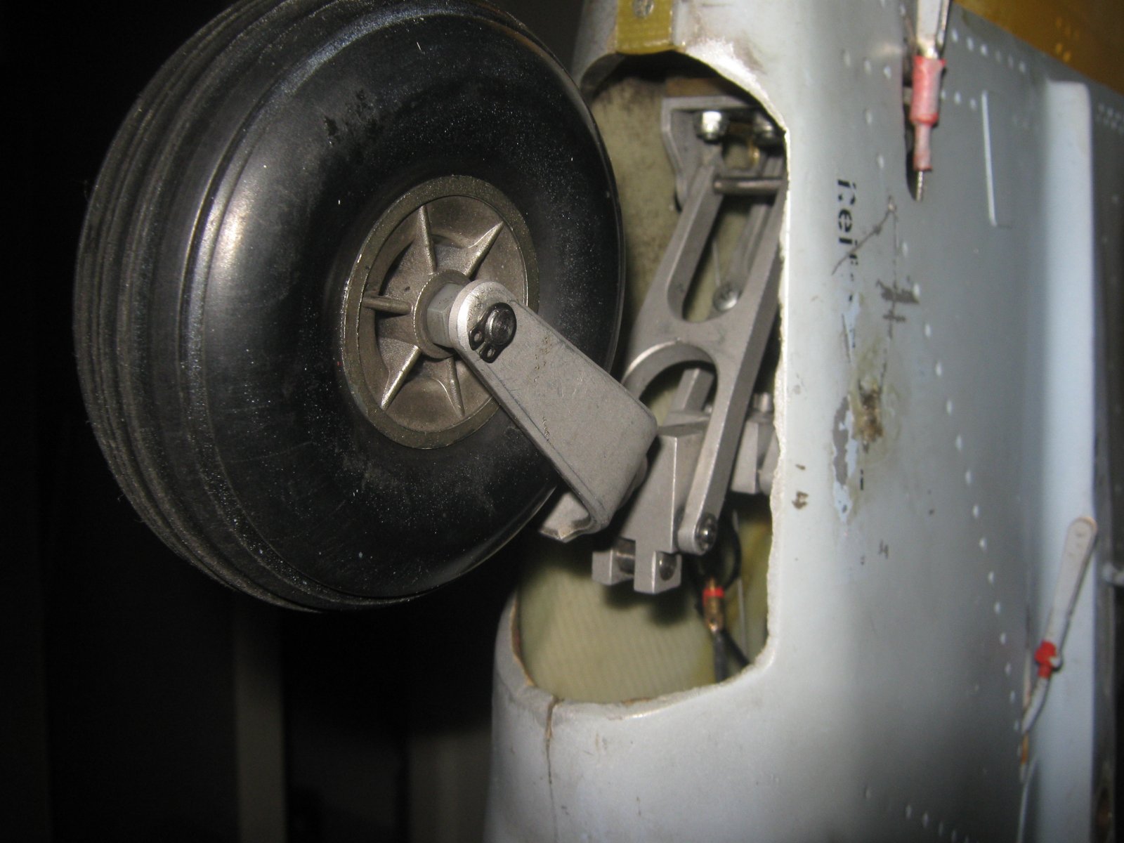

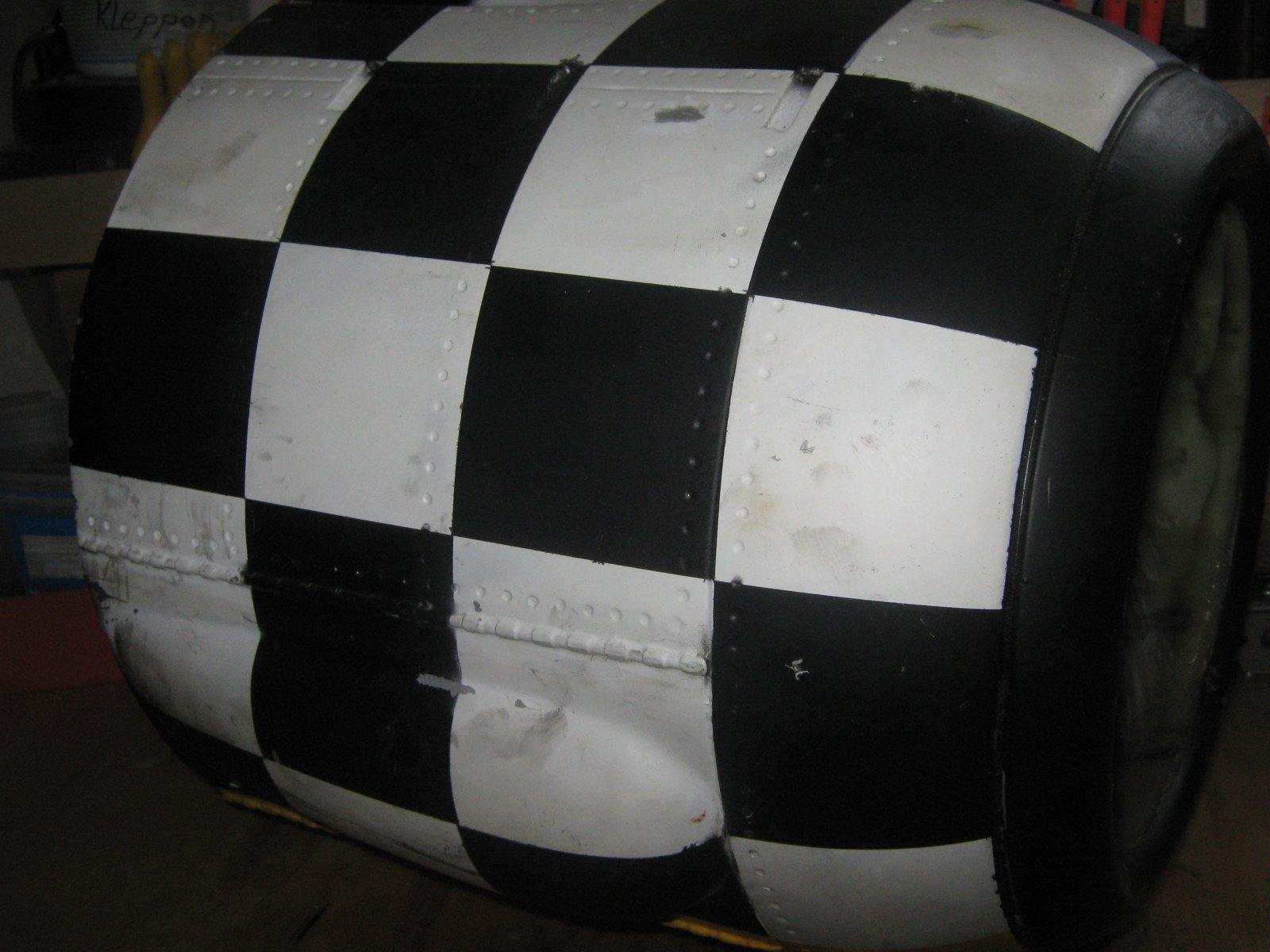

    Staartwiel heeft een betere vering met olie demper, morgen kan de motor er weer op
    De tijd heeft ook niet stilgestaan, plekken genoeg om bij te werken.

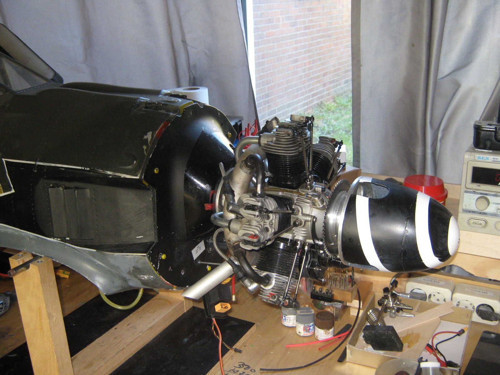

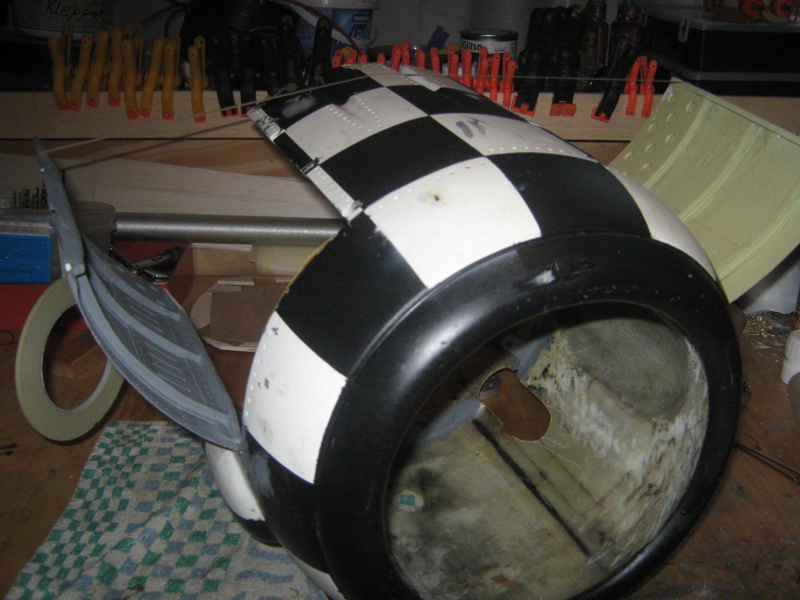

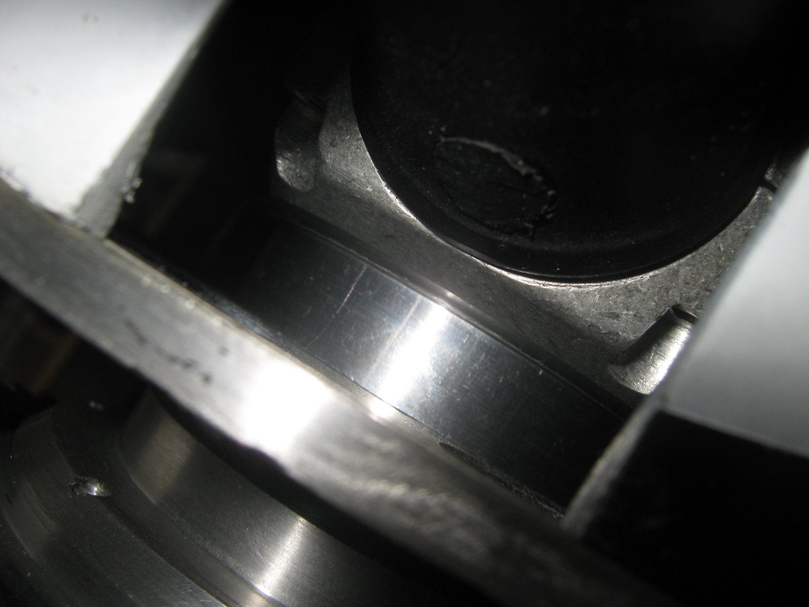

    Nu blijkt dat de motor kap naar voren moet montage flens van Ramoser is dikker.
    Maar hier kom ik ook wel uit, ik kan hier verder niets aan veranderen het maakt deel uit van het veiligheids systeem
    wat inhoud dat de prop niet los kan komen tijdens bedrijf, zoiets wil je niet voor je kop krijgen.
    Dus hier is over nagedacht.

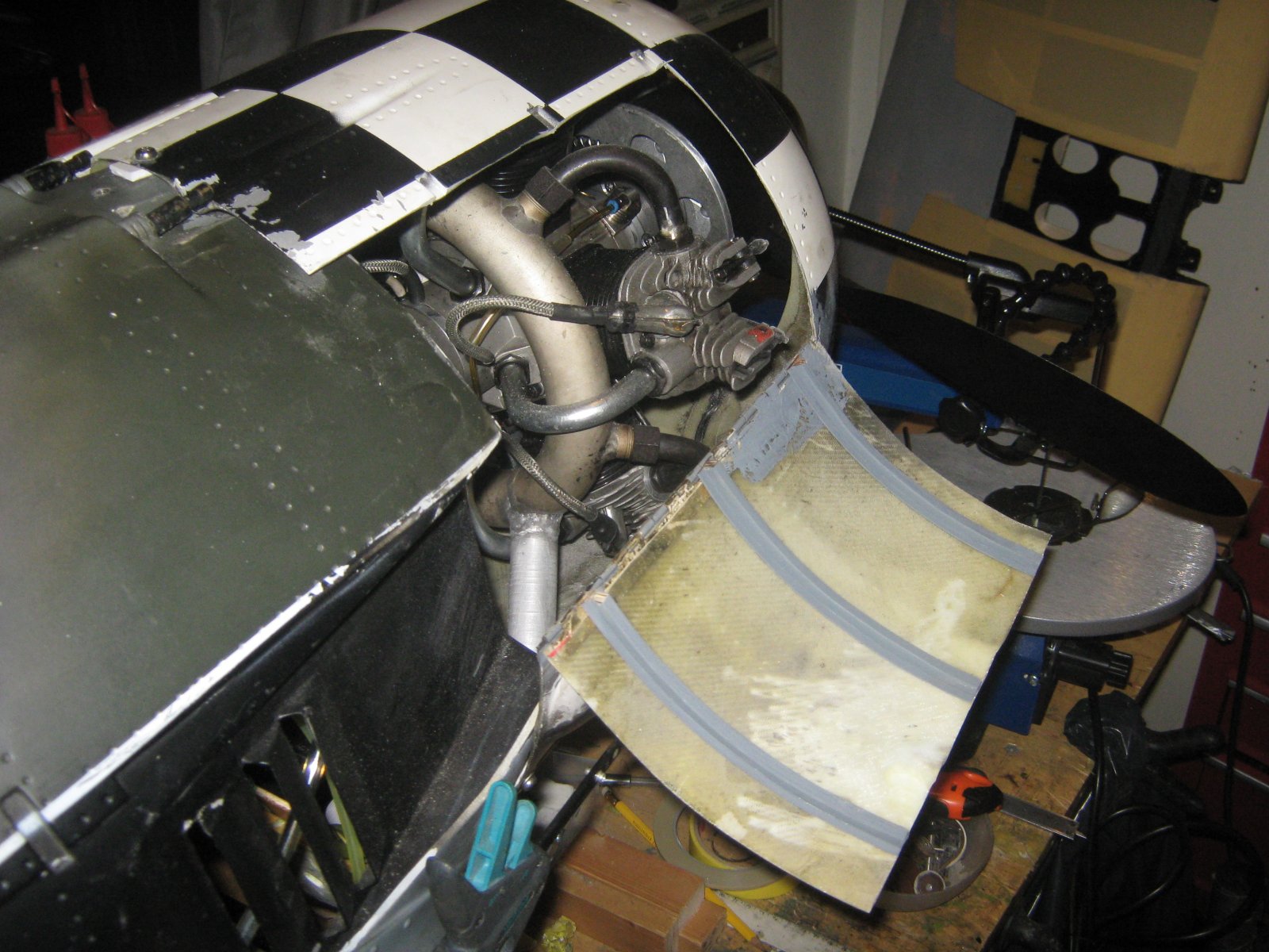

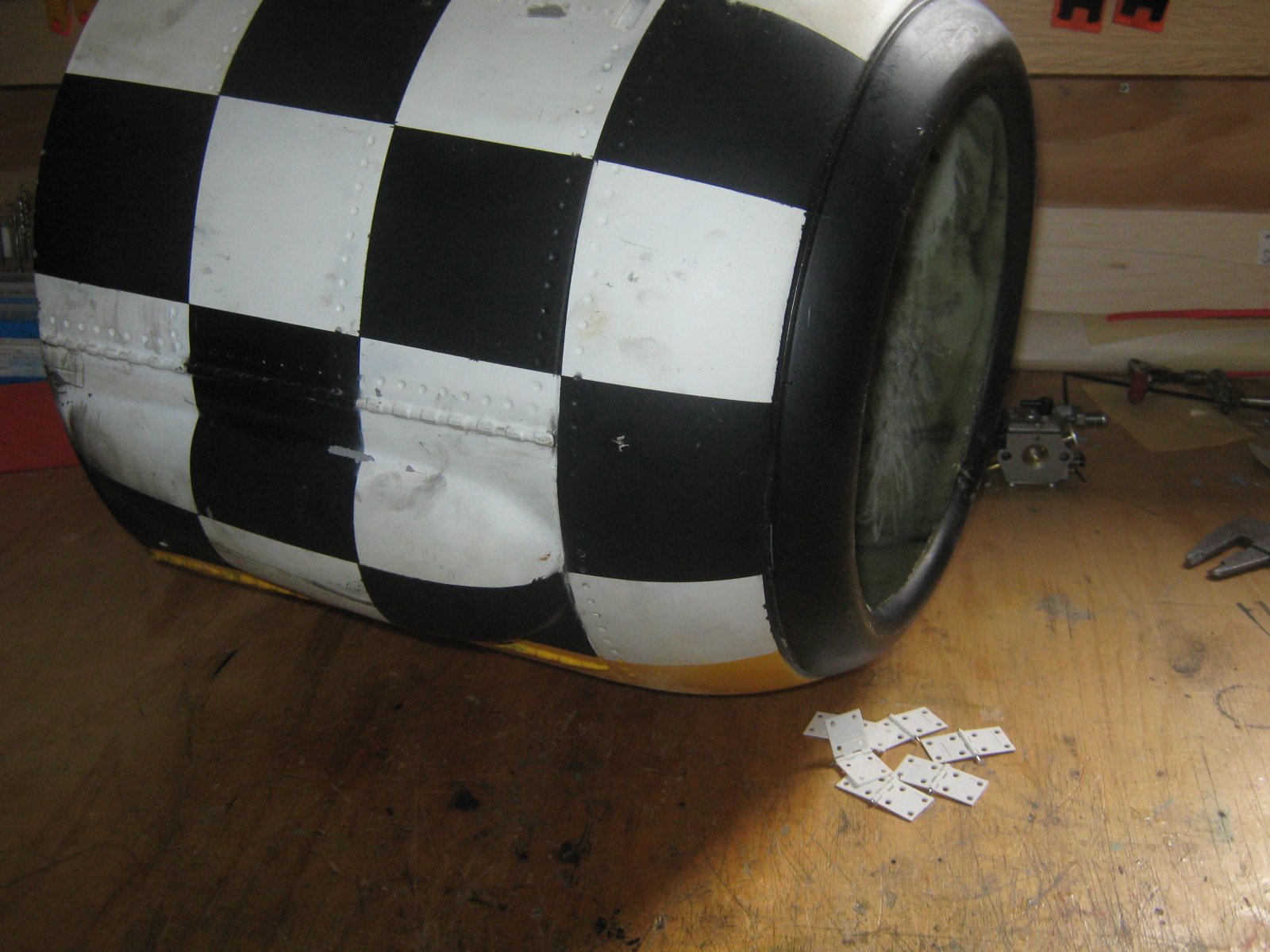

    De motorkap is aan de beurt ik wil alle luiken en deuren werkend hebben.
    hier een voorbeeld zoals het moet worden.
    Zo ga ik de hele romp aanpakken luiken maken en geen afbeeldingen welke zo uit de mal komen.
    Zo af en toe laat ik wat zien.

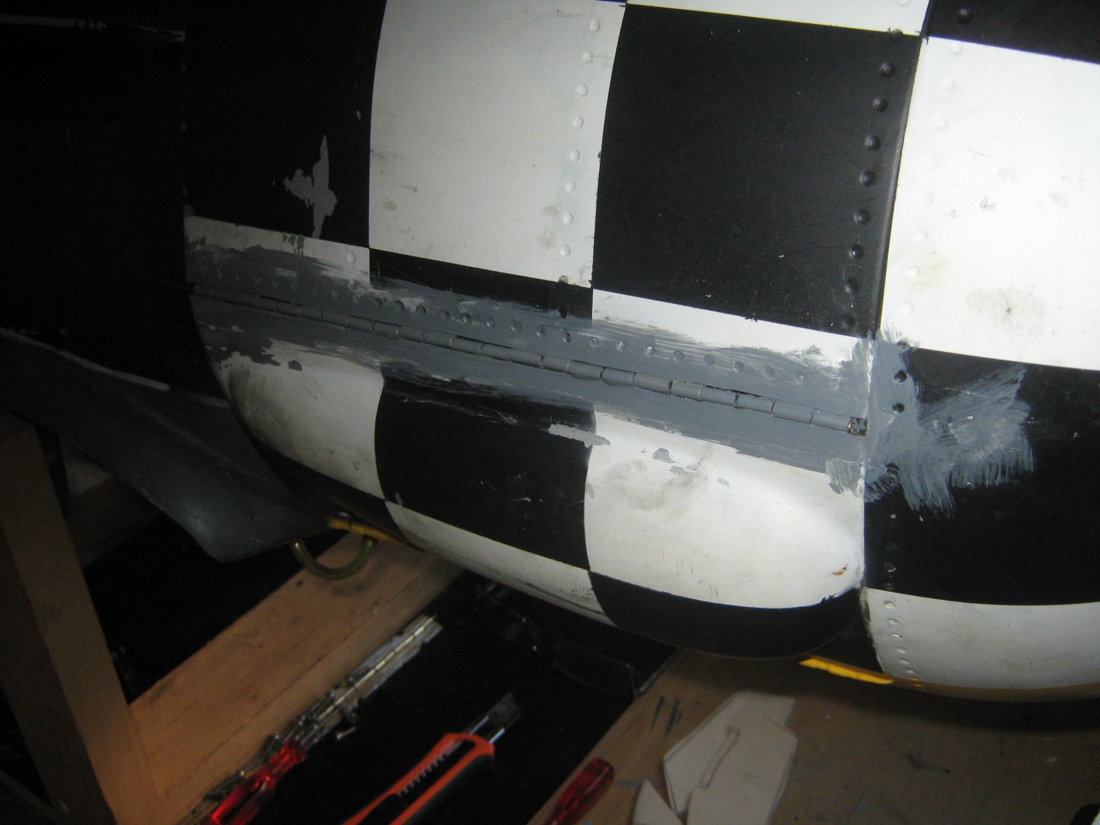

    De scharnieren zijn op de onderste foto veel te grof uitgevoerd, dit zijn de zaken die aangepakt worden.
    Bart83 vindt dit leuk.

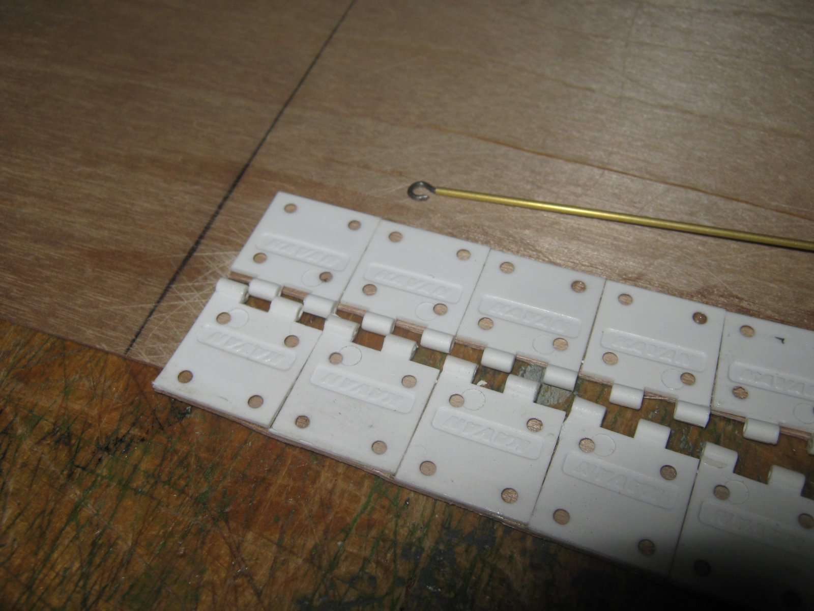

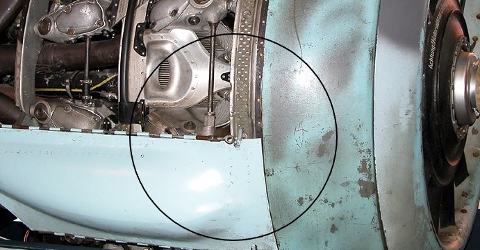

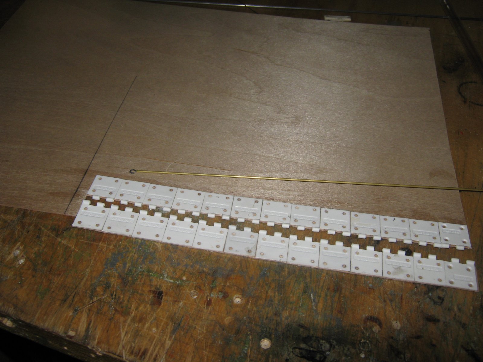

    Met de scharnieren begonnen, de winkel vroeg zich al af wat ik met 50 scharnieren ging doen, zijn voorraad was gelijk op.

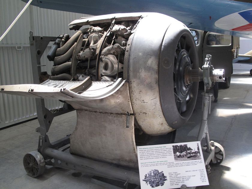

    Wel de onderste foto is van de motor een BMW 801 deze werd zo compleet geleverd inclusief de beplating. let op het
    oogje hiermede werd de gehele scharnierpen er uit getrokken, ik heb dit zo goed mogelijk nagemaakt. oogje is in het midden
    van de cirkel te zien
    De scharnieren op dun triplex gelijmd (wel gedemonteerd) een druppel lijm er tussen en je
    kunt de heleboel weggooien
    De messing buis is zeer dun 1.2x1,0 mm, in de kern zit een staaldraad 1 mm met een gebogen oog.
    dit moet heel lang meegaan,

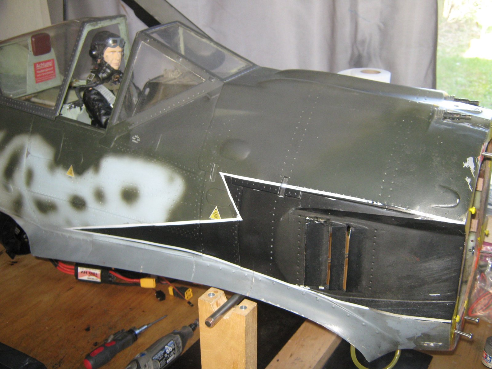

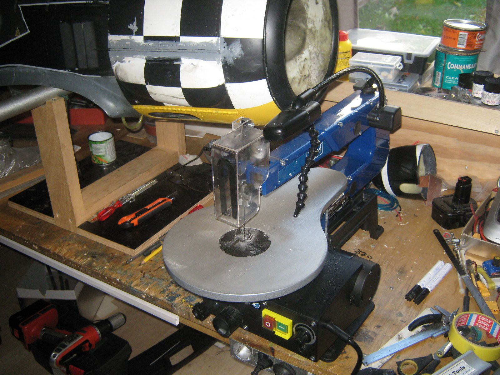

    Eerste scharnier zit er in, nu kunnen de schotten in de motorkap.
    Nog net geen laser gewoon met de zaag.

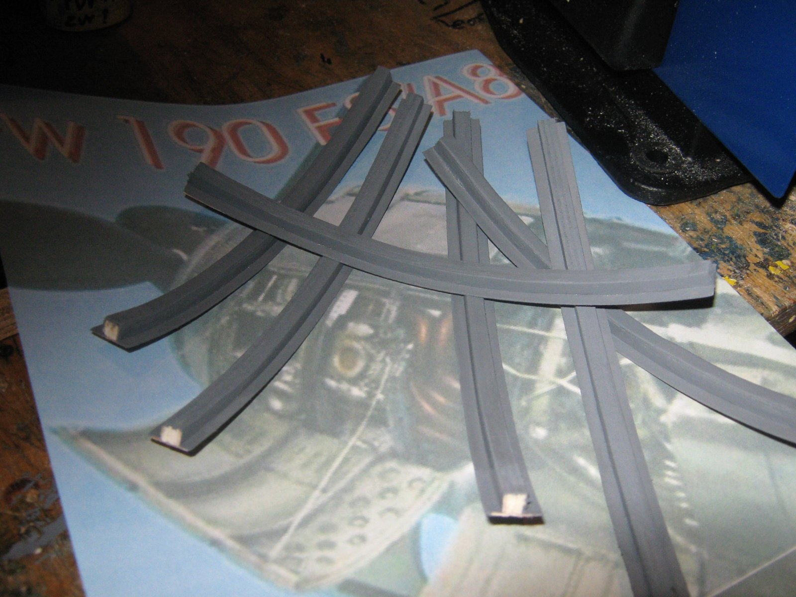

    Vanmiddag wat balken kunnen maken van de deuren binnen bekleding.

    Het eerste luik hangt op zijn plaats.
    morgen verder afwerken.

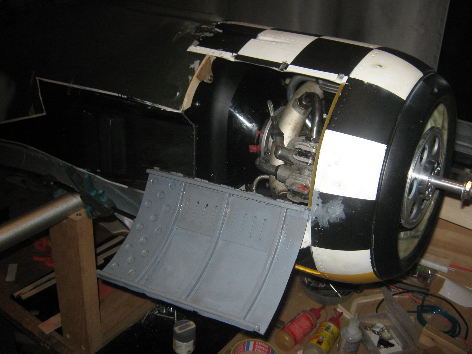

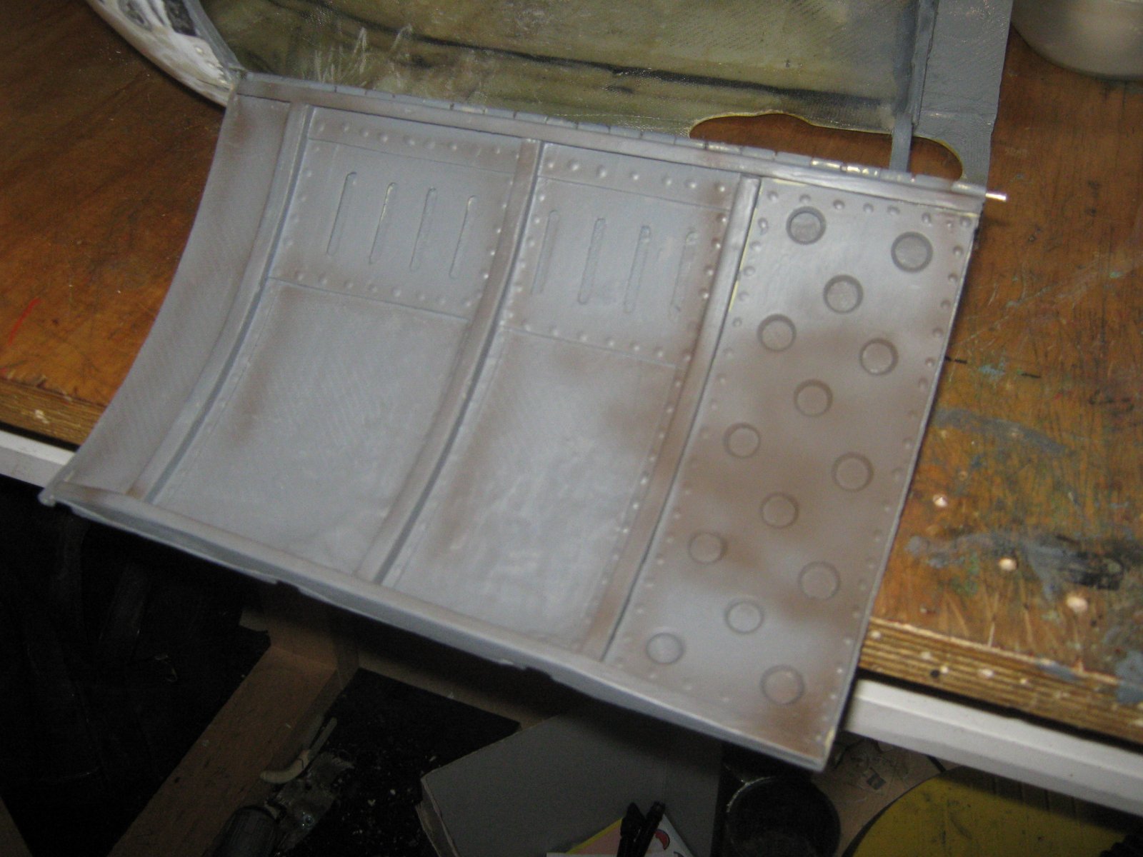

    De eerste deur is klaar nu nog plamuren en spuiten en nog voorzien van klinknagels.
    De binnen platen zijn gemaakt van polystyrol.

    De ruwbouw is klaar. nu nog schuren en spuiten ook aan de binnen kant en een systeem bedenken om de luiken af te sluiten
    met magneten wordt niets
    Ook de bevestiging wordt van binnen uit gedaan, door de luiken kun je er goed bij.

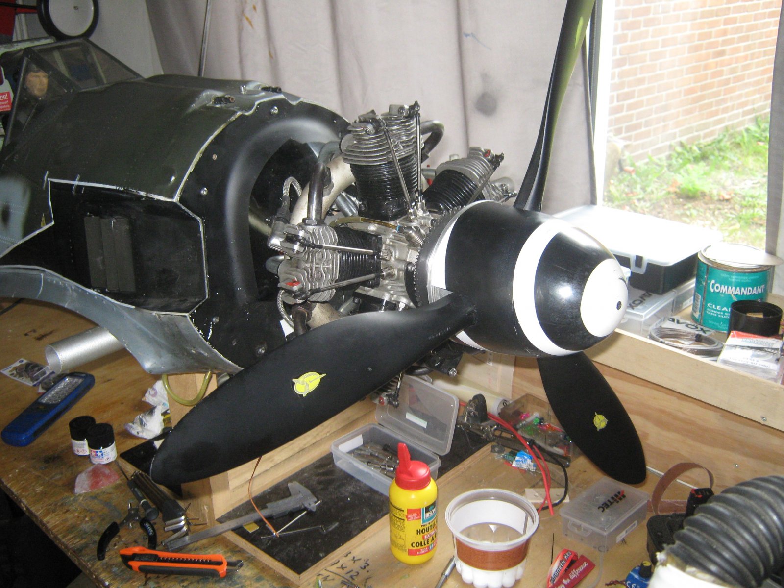

    Eindelijk beginnen met montage motor
