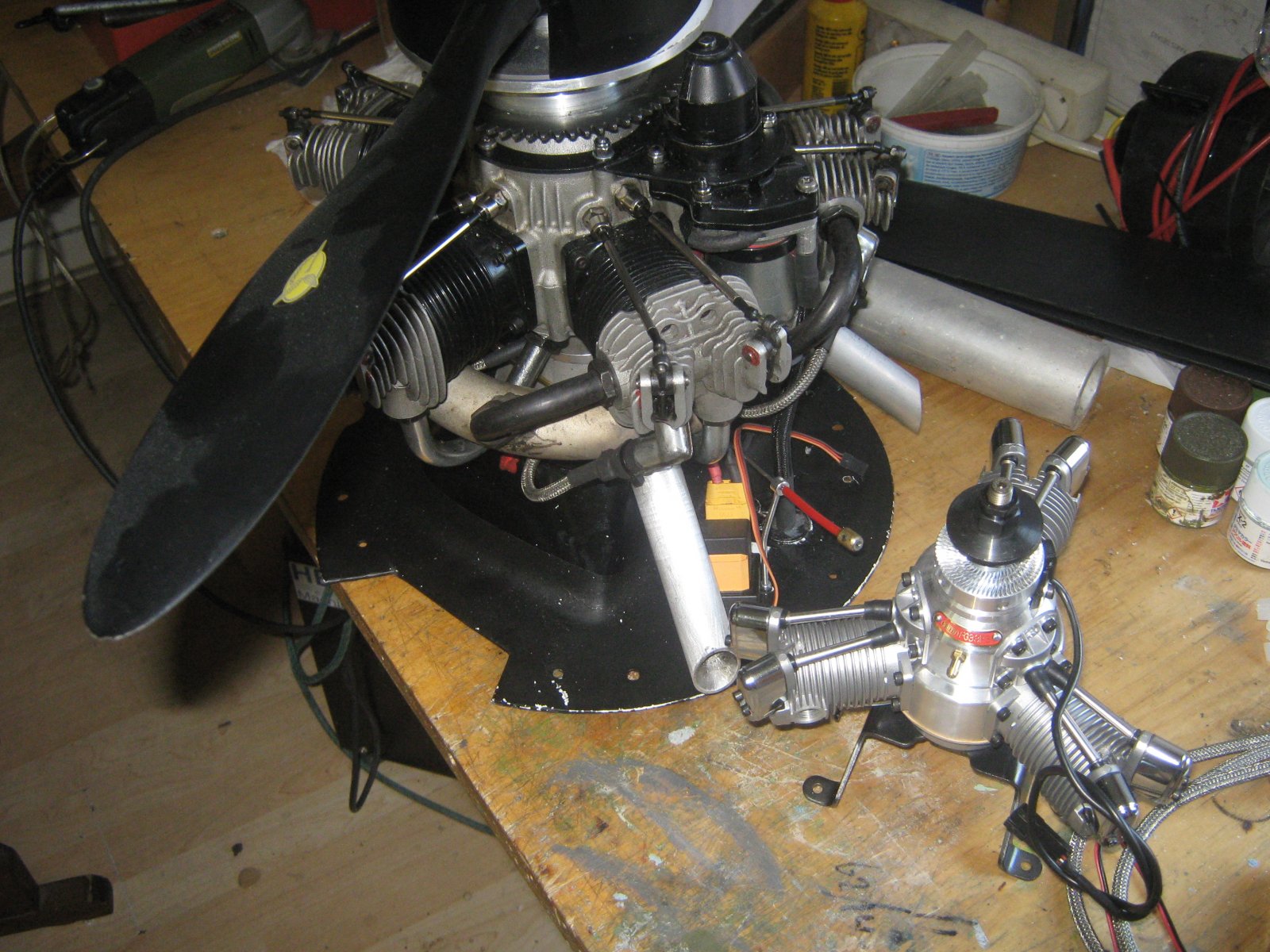

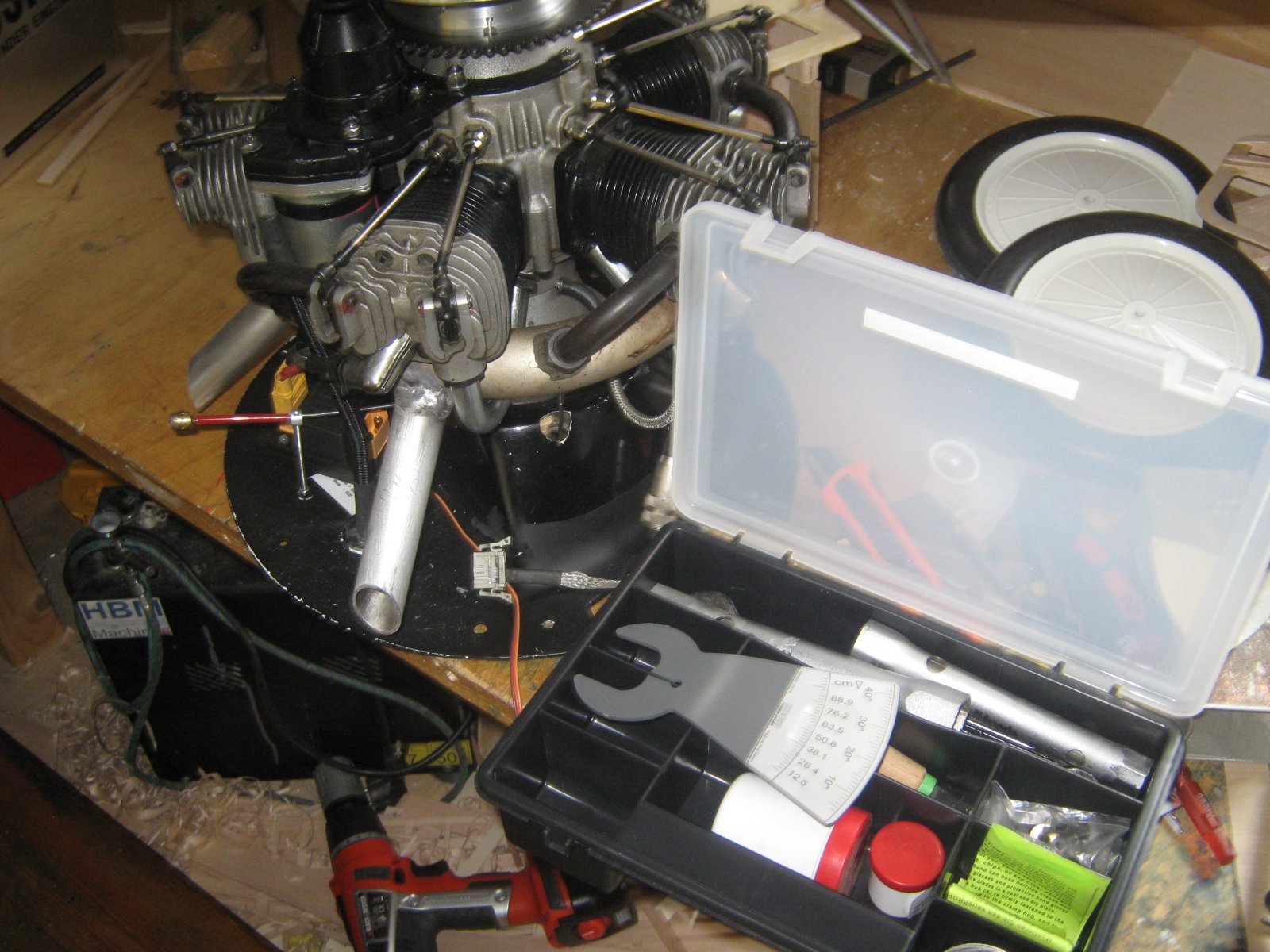

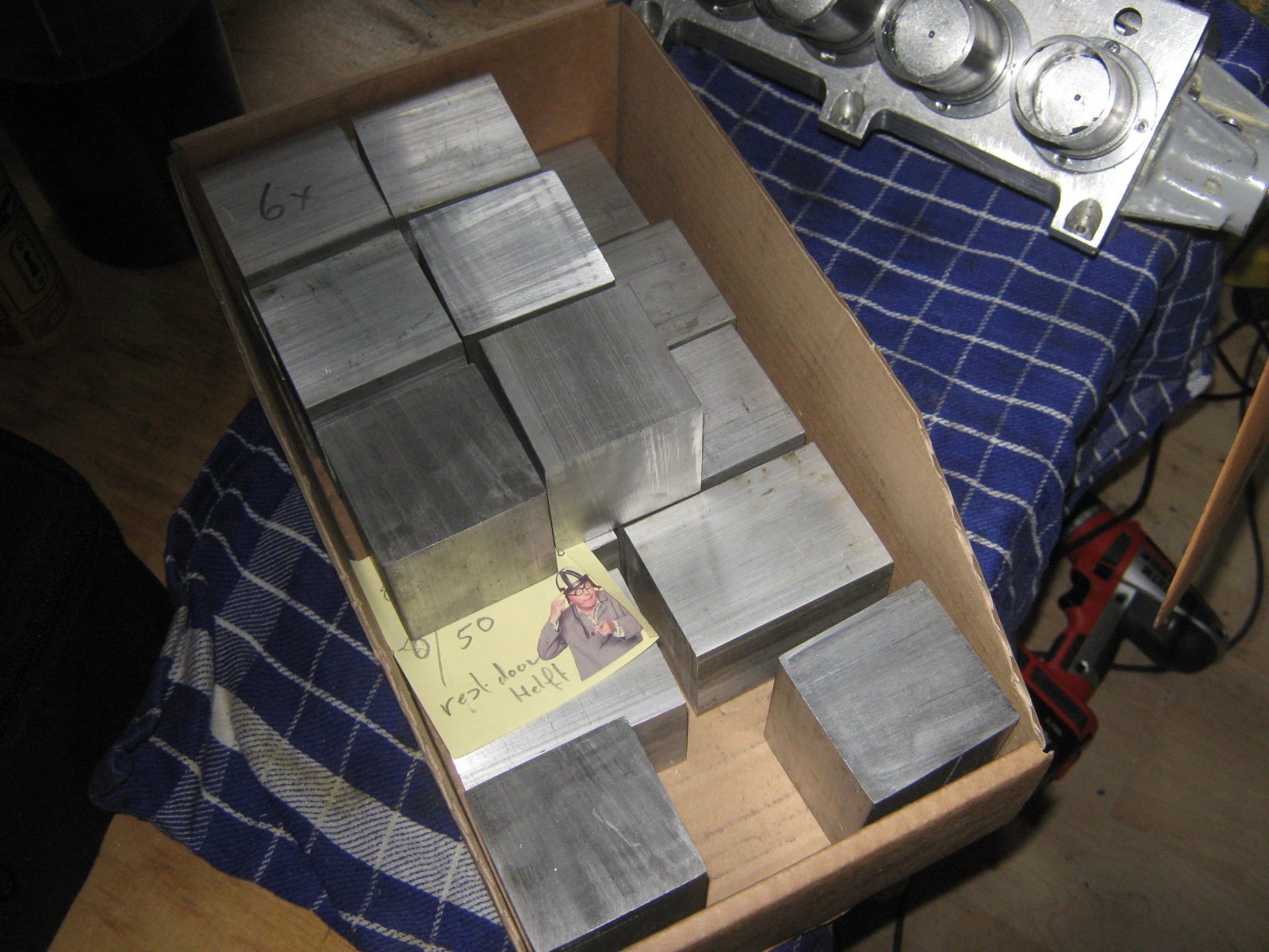

Vanmiddag een doos met aluminium gezaagde blokken ik kan weer vooruit.( Dank je Sjoerd.)
8 stuks Ron cilinder bussen
6 stuks cilinder koppen
2 stuks cilinder koppen afwijkend i.v.m. nokken aandrijving
is kijken of ik een deze dagen wat foto,s kan maken van de 1:1 motor.

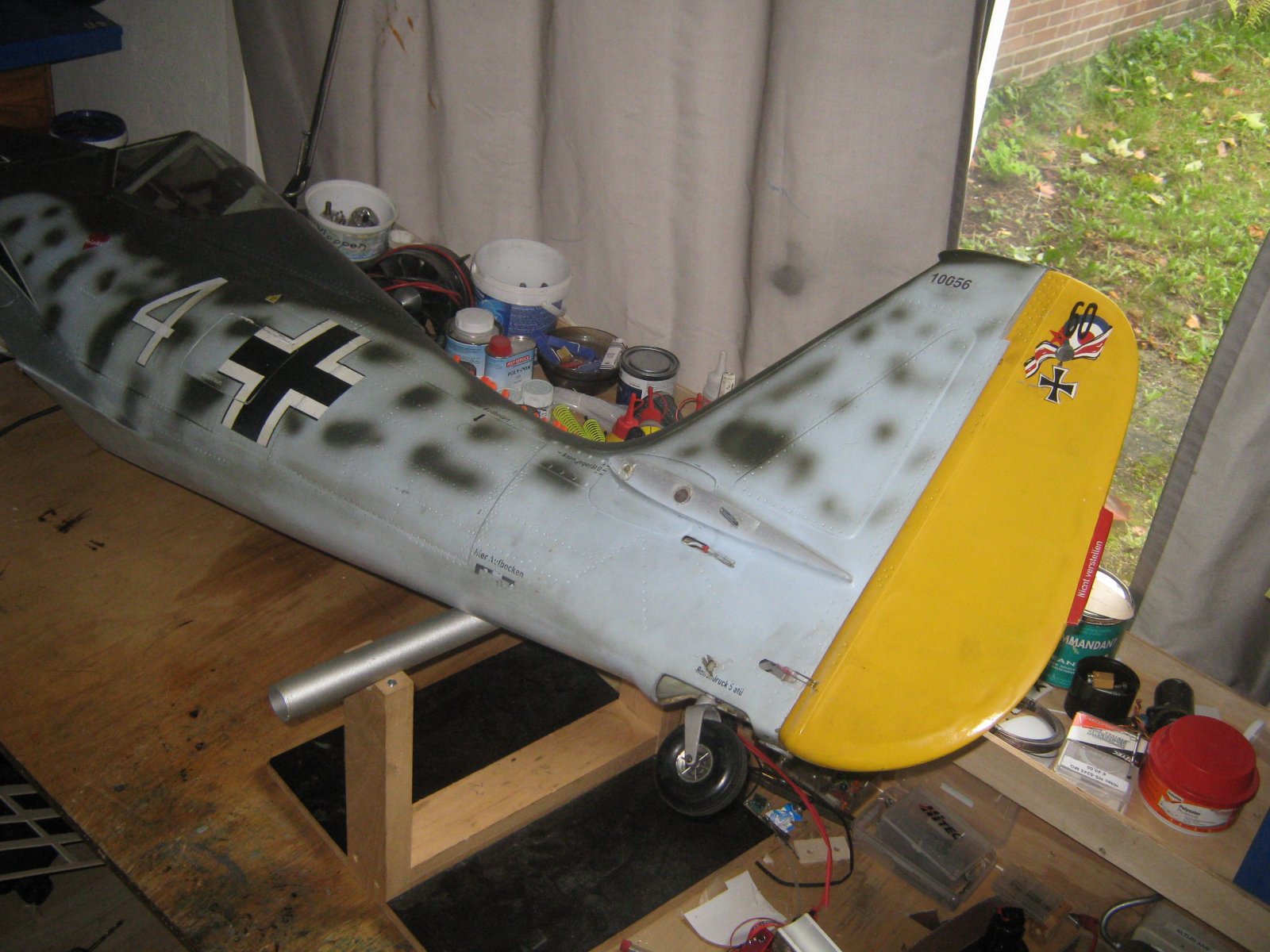

Deze week komt de FW190 weer bij mij op de plank te liggen, ga hem weer vliegklaar maken.
Dat is heel lang geleden, heb er weer zin in.
Hallo Erik de proeven moeten nog beginnen, als ik gegevens heb dan zal ik het een ander mededelen.
Ik heb voor deze prop advies gehad van de Hr Ramoser alles is afgestemd voor de MOKI.
Nog even afwachten.

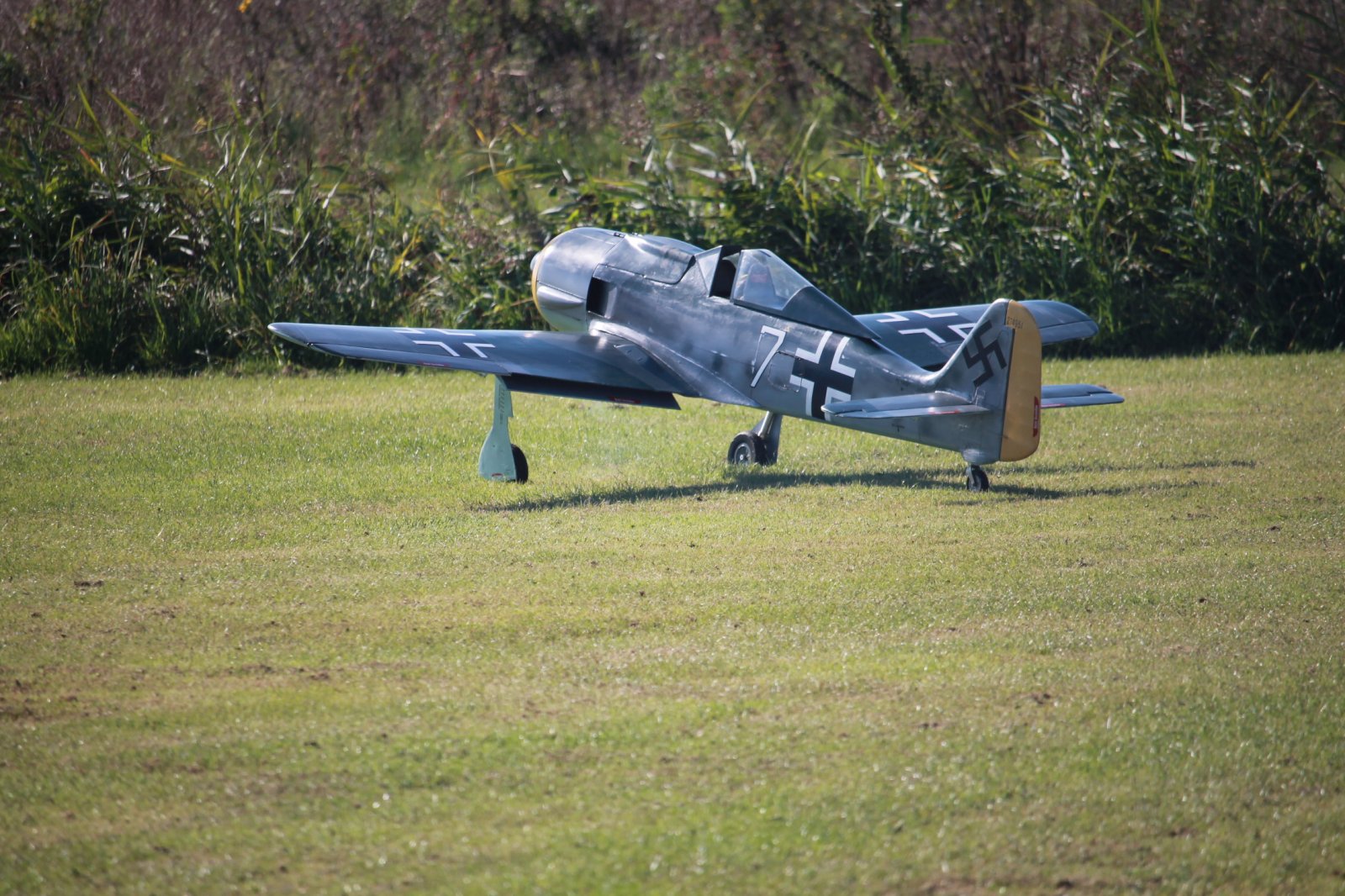

Start nog steeds perfect na een tiental malen, de volgende start is op de FW190 tot die loopt
Gaat nog wel een week overheen.

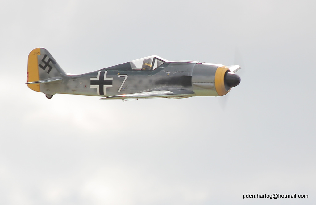

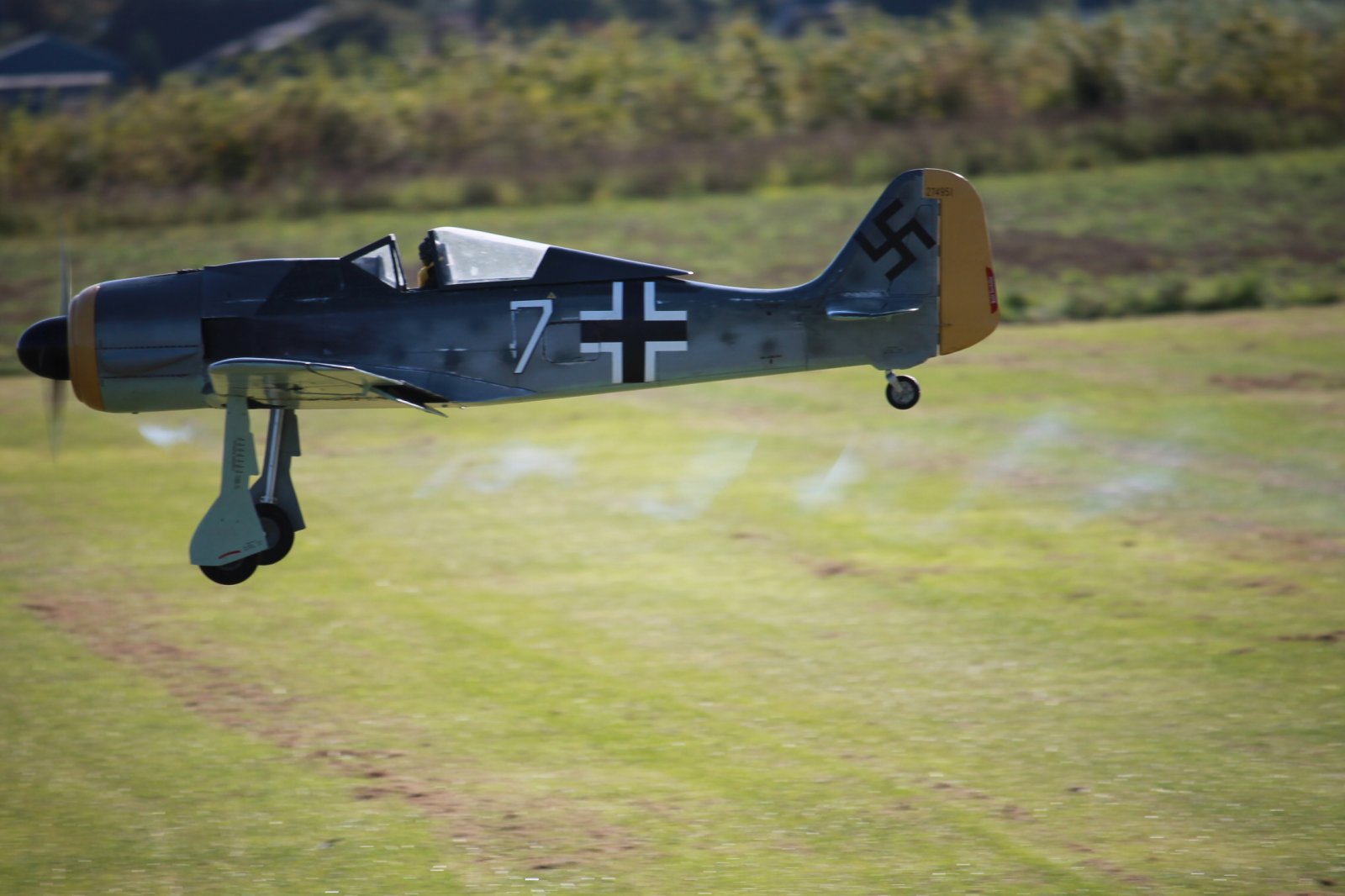

En deze verschrikkelijk mooi gebouwd.
Kwijl...... over die laatste zou je op basis van de foto's ruzie met mensen kunnen krijgen.. dat jij zegt, 'is model', en anderen zeggen 'is echte met paspop erin'. Wat onwijs mooi gemaakt. :worship:
