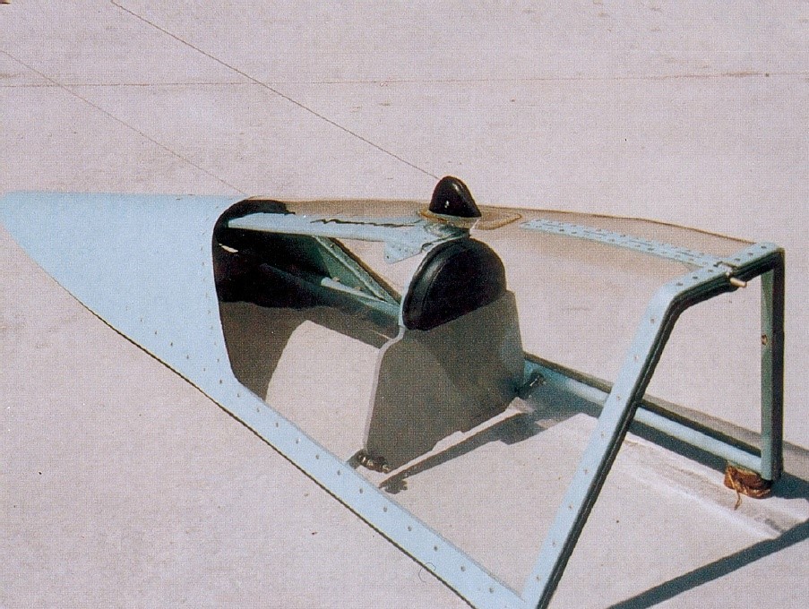

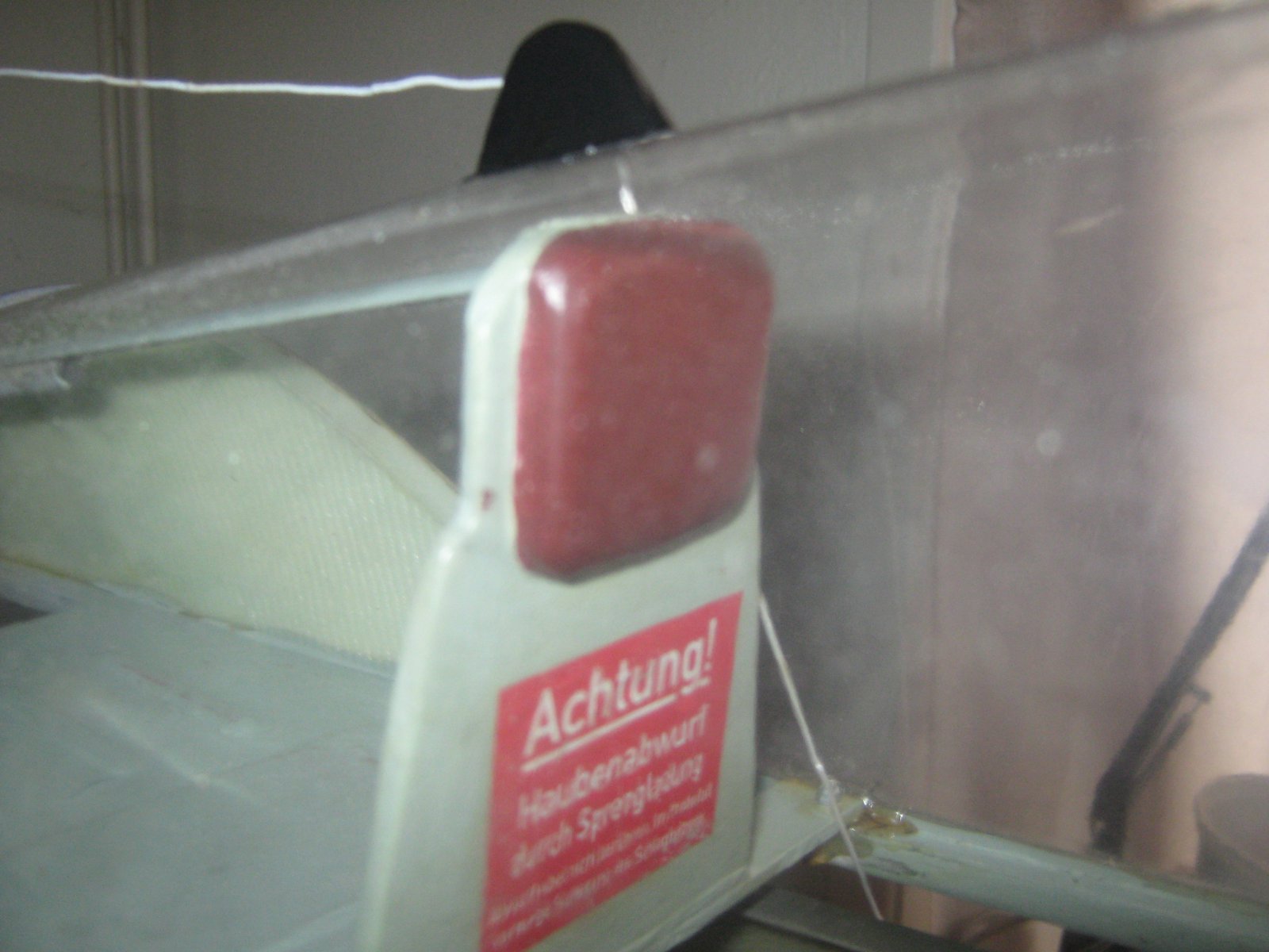

    Boven op de cockpit zit een katrol hierdoor loopt de antennekabel welke weer inde romp via een veer op spanning gehouden wordt

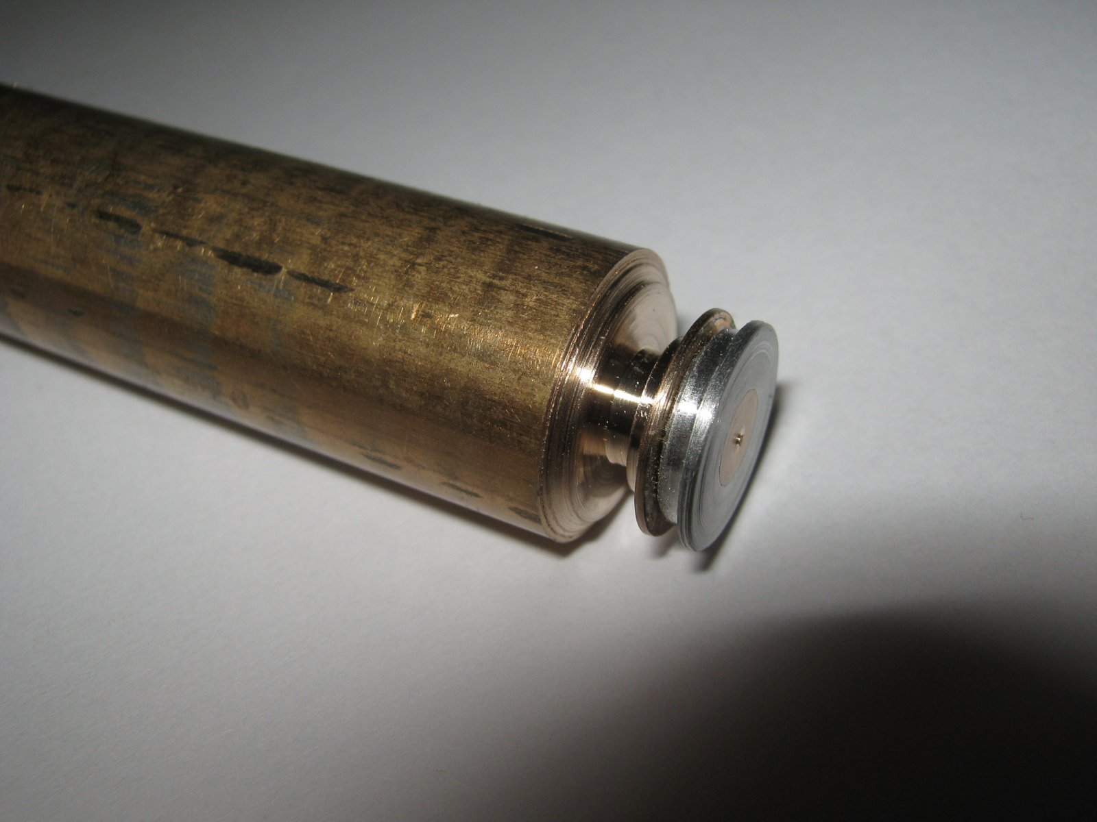

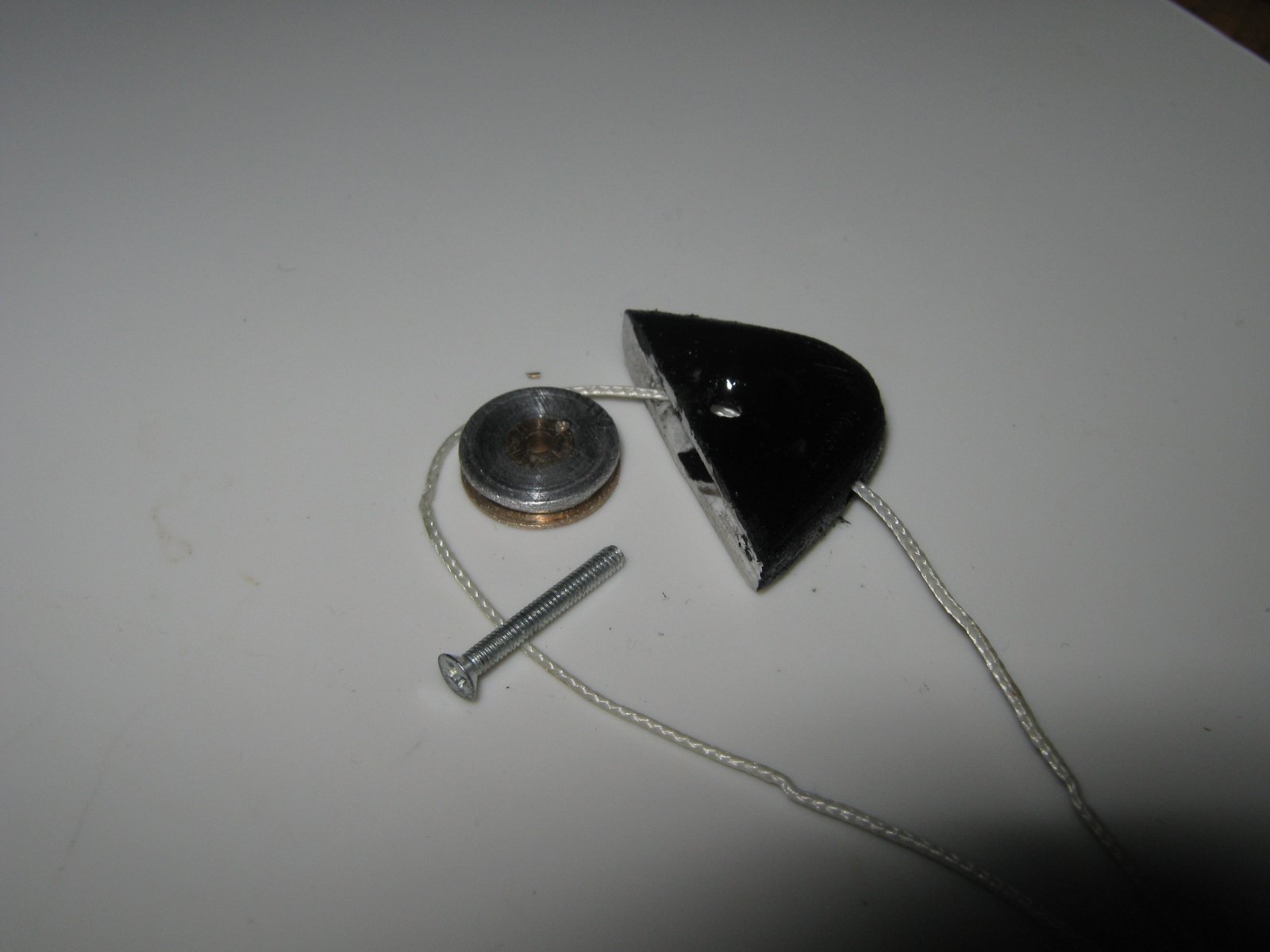

    Katrol is in de maak nog wat poetsen klaar, nog een huis maken waar de katrol inkomt.

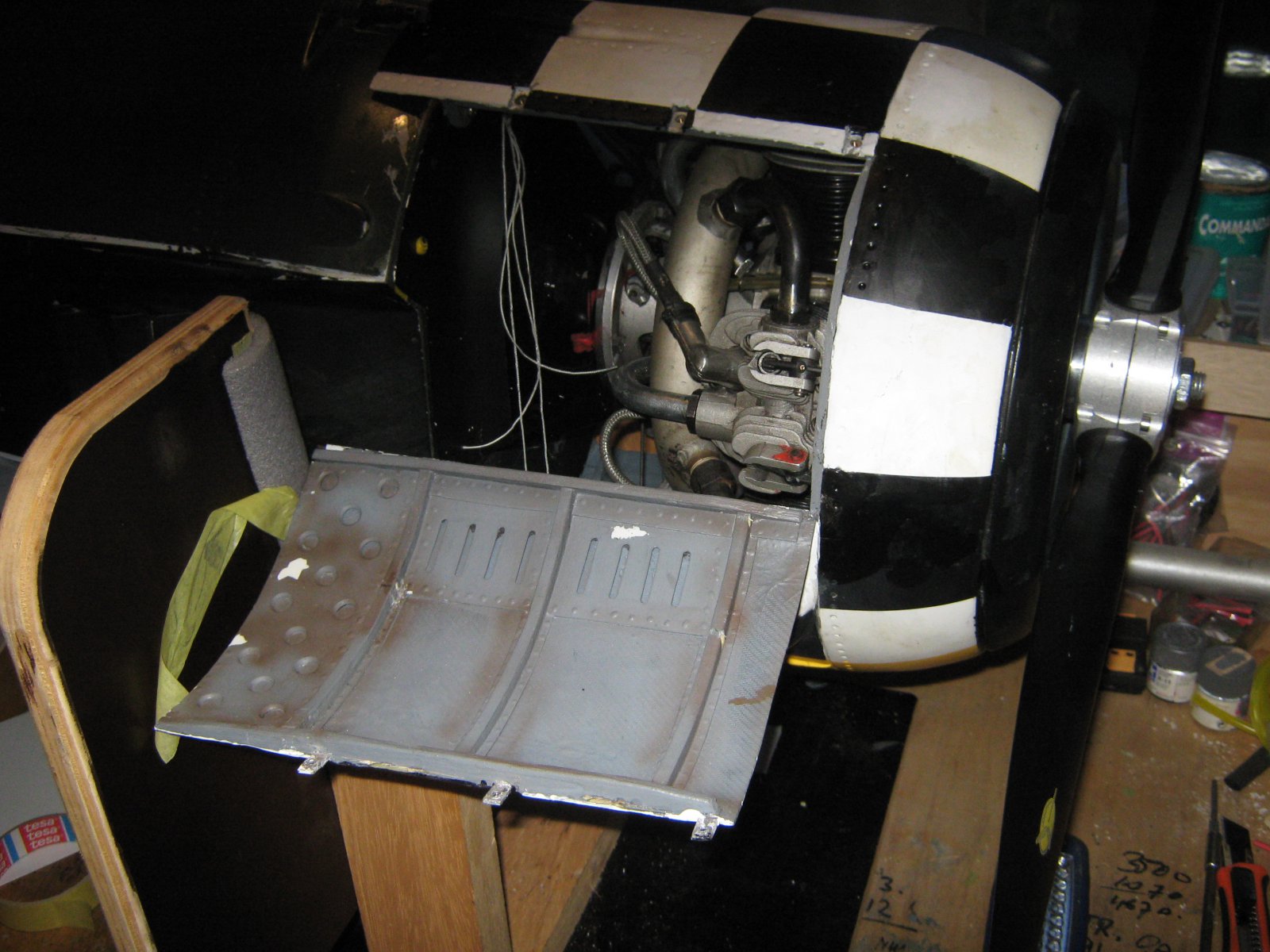

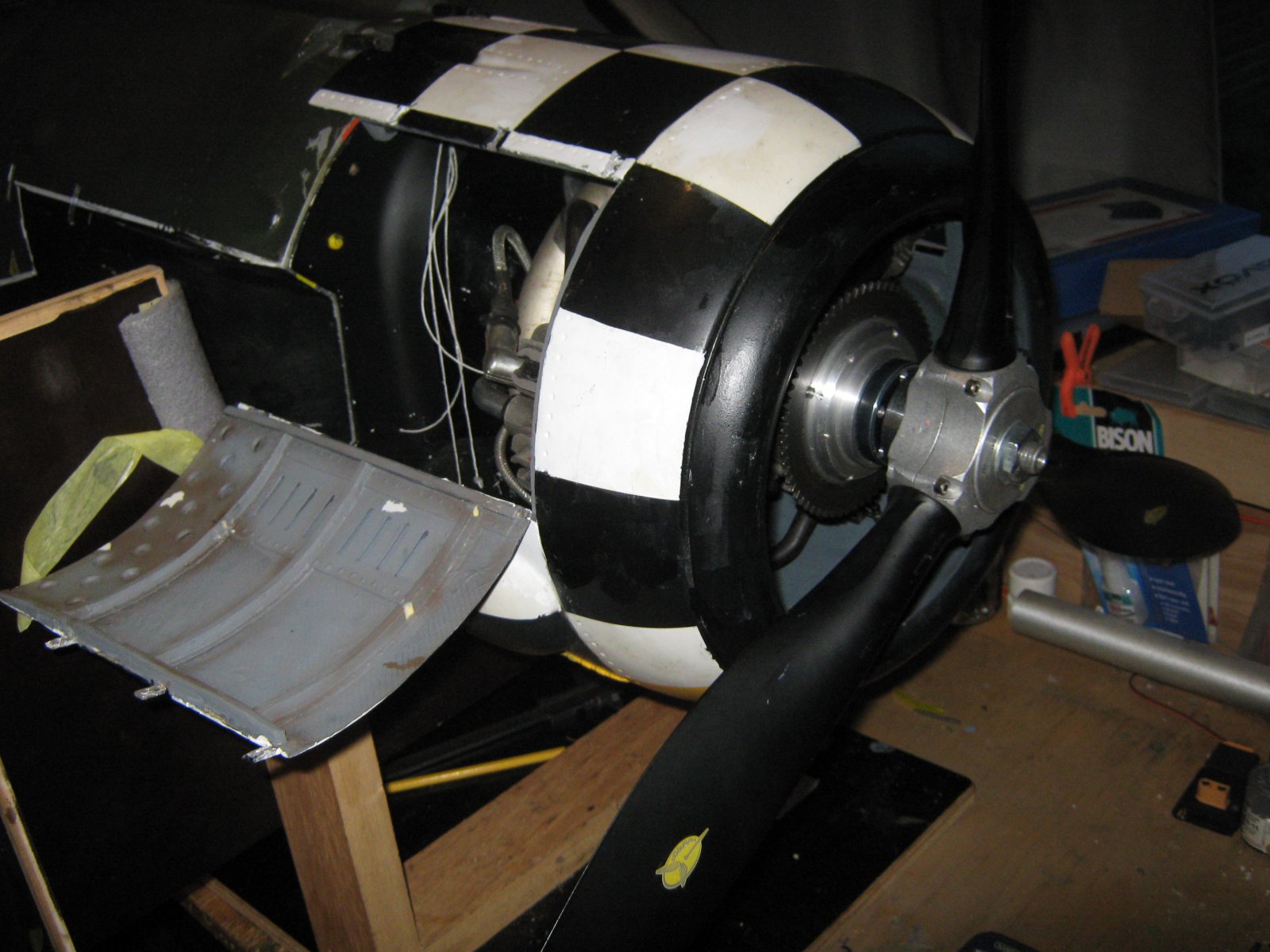

    Motorkap uitrichten en monteren, door de deuren zijn de diverse motoronderdelen
    beter bereikbaar.
    Onder andere de stelschroeven van de Walbro carburateur.

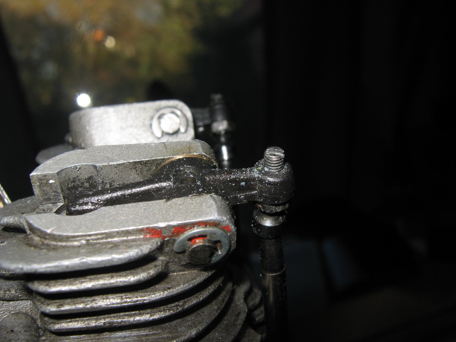

    De tuimelaars kwamen tegen de motorkap dus slopen de boel.

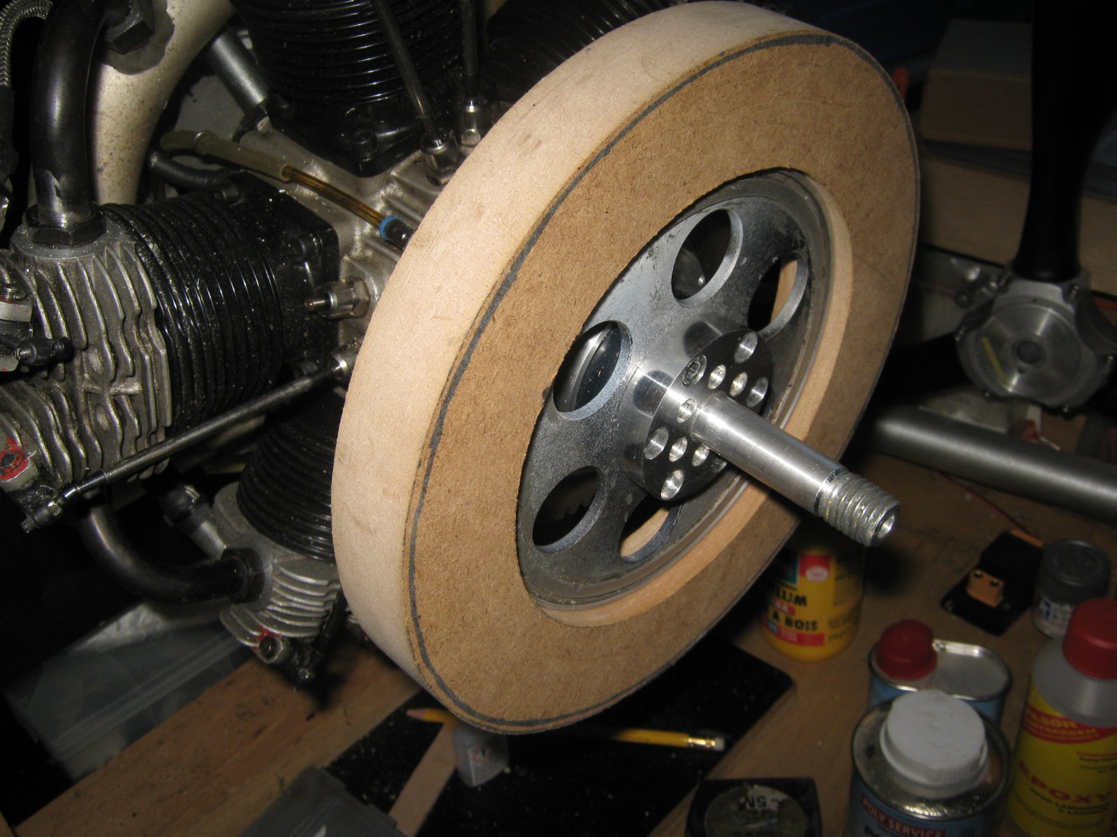

    Een MDF ring gedraaid, nu zit alles precies in het midden de motorkap past strak over de MDF ring
    daarna de bevestiging opnieuw gelijmd en afgesteld.
