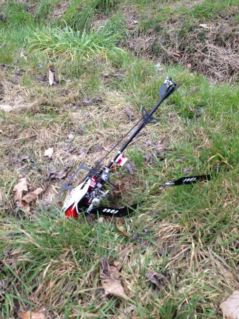

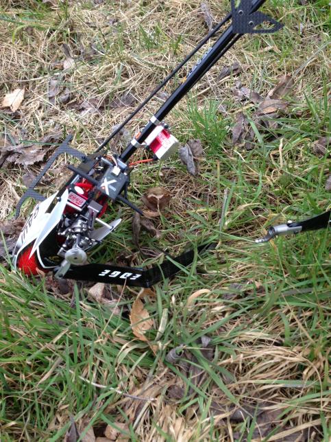

Tijd voor een update, helaas geen hele leuke.... Jaja voel je de donderwolken hangen? nweer: Ik had reeds een testvluchtje gedaan... Heli vloog goed maar toen ik naar idle up 2 ging trok de heli ineens naar links. Dit is iets dat voorkomt als de BeastX teveel vibraties krijgt en ik heb dan maar de kabels opnieuw gelegd in de canopy en anders vastgestript zodoende ze meer speling hadden. Het probleem was daarmee opgelost dus ik was een happy camper! Enkele dagen niet gevlogen door het weer, echter vandaag was het, ondanks de koude temperaturen, zonnig dus meteen de hele zooi in de auto gegooid en naar men nabij gelegen vliegpleintje gereden voor een namiddagje plezier. Eerste vlucht ging vlotjes, bij de tweede de idle up 1 curve beetje verhoogd (governor nog niet ingesteld) en bij testjes naar idle up 2 ging ook alles goed, echter toen ik naar idle up 1 terug switchte, zwalpte hij even naar links alsof ik een linkse aileron input gaf. Blijkbaar toch niet helemaal opgelost maar verder tijdens het vliegen was de heli rocksolid, zelfs bij stevig pitchpumpen en loopings maken. De oorzaak was gewoon het te grote toerenverschil die een plotse schok gaven waardoor de BeastX een kleine aileron tik gaf, was helemaal niet erg en tijdens het vliegen in idle up 1 & 2 was er niets merkbaar, zelfs niet tijdens stevig pitchpumpen en rollen. Gewoon idle up 1 blijven en rustig wat sportvliegen dus voor verder te testen. Bij de 4de lipo echter trok ik hem weer in een grote looping en toen hij halverwege inverted kwam, begon hij plots te draaien op rudder en volledig te tollen en rollen op cyclic. Ik kon vrijwel geen inputs meer geven want de heli reageerde er vrijwel niet op en ik ben nochtans iemand die heel kalm blijft en heel goed het toestel kan recupereren. Dan maar hold erop toen hij de grond naderde en natuurlijk POEF :nooo: Dan maar inpakken en huiswaarts keren... De gloednieuwe Edge blades (met 40 euro toch serieus aan de prijs voor dit formaat), zijn meteen voor de vuilbak na nauwelijks 5 vluchtjes! De blade grip is er gewoon afgerukt, enkele links losgesprongen, ballinkje van de swash... uiterlijk geen verdere schade. Absoluut niets aan de canopy, staart perfect, support struts ook perfect, ... Landing gear is uiteraard kapot aangezien die nogal broos zijn maar die zijn in mijn persoonlijk winkel van spareparts uiteraard in stock thuis Spijtige is dat ik vrijwel alle spares in stock heb, evenals blades, BEHALVE de bladegrips... Met morgen het hele mooie weer is dat wel ENORM balen aangezien ik afgesproken had om toch een dagje lekker te gaan vliegen en had heel graag men X2 meegenomen... Ga straks nog eens een meer gedetailleerde inspectie doen en dan gaan we wel zien of ik dingen vergeten ben... Hoedanook... dikke pech dat de Gaui X2 WEERAL door een technisch probleem de grond in knalt. 2 crashes, 2 technische problemen, ... Gohja... gelukkig hebben we nog een glimlach... Leuke aan deze dingen is, ook al zijn het hele dure toestellen, de herstellingskosten bedragen geen fortuinen en ik knutsel best nog graag. Hopelijk snel weer de lucht in! Denk dat ik ook de BeastX ga vervangen door een Brain unit... Ga eens meten of ik deze mooi in het frame krijg. Updates soon!
Jammer van de heli.. Maar als je zo'n problemen voorhebt, dan ga je toch eerst "goed" uitzoeken wat het probleem nu werkelijk is en niet zomaar denken dat het wel goed zal zijn.. Kon makkelijk voorkomen worden deze crash lijkt me..
Goh denk dat je het beter wat zou nuanceren want ik ga heus geen toestel vliegen dat ik niet vertrouw. Ik denk eerder dat die kleine swash roll er was door plots een te groot toerenverschil tussen idle up 1 en 2 bij het terugschakelen en dat er een grote schok was... Zoals ik zei, er was absoluut niets merkbaar in de vlucht, noch in idle up 1 noch in idle up 2. Heb heus wel getest of de heli raar deed alvorens ermee te gaan vliegen, ben heus geen idioot dus je hoeft niet zo uit de hoogte erover te gaan doen Heb 4 lipo's getest ermee door te gaan pitchpumpen, wat achtjes vliegen, is rustig te rollen en flippen. Allemaal geen enkel probleem, ook geen merkbare vibratie dus lijkt me nogal duidelijk dat ik dan wel begin te vliegen om verder te testen. Doe ook absoluut geen 3D.. Gewoon mooie rustige loopings. Ik sluit een brownout heus niet uit in dit geval.

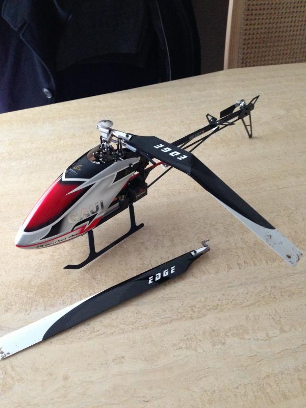

Dat is jammer @JacobsT: heeft zo mooi op de verwarming gezeten, kan gebeuren, suc6 met repareren groetjes van Uwe
Komt snel in orde. Alle spares in huis op de blade grips na... Ga er denk ik gewoon meteen een Brain unit opgooien... Minder onderhevig aan vibraties en ik ben altijd al erg benieuwd er naar geweest.

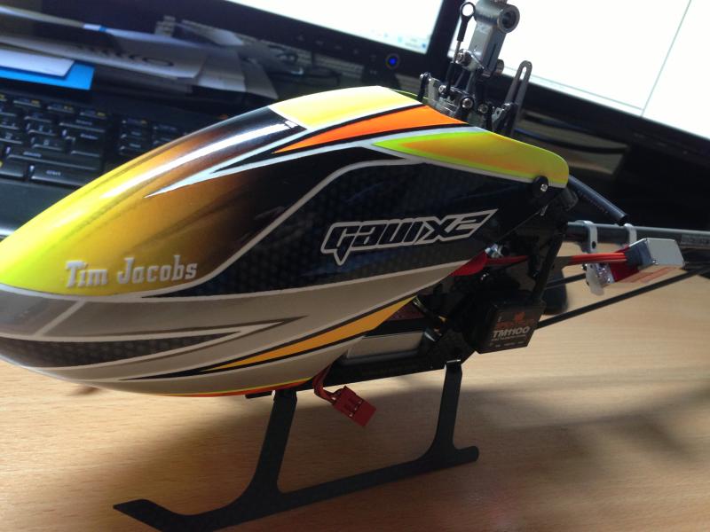

welke tape had je onder de beast zitten Tim??? De standaard mee geleverde is te sponzig. Het beste is een zo dun mogelijke glas tape oid. helifreakers tip; 3M 4010 (Clear gel about 1mm thick) 3M 4011 (Grey foam about 1mm thick. much stiffer than 4010) de 4011 is standaard bij de Brain unit, puik spulleke. Verder is de Brain een top unit, ik ben er nog steeds super tevreden over, vliegt geweldig!!!
Ja idd best zuur Gerard... Ik vind het best vreemd want een dikkere tape zou toch in principe meer vibraties moeten opvangen? Een veel te fijne tape geeft de vibraties van het frame toch rechtstreeks door zou je gaan denken terwijl een veel te dikke onnodig zou gaan wiebelen. Was idd de standaard Beast tape... Heb gezocht naar een online winkel voor die 4010 te kopen maar die vond ik nergens in de Benelux. Als je tips hebt waar, feel free to share. Mijn Brain is besteld dus hopelijk zondag maiden met de brain unit. Ben wel vrij teleurgesteld. Lijkt wel alsof de heli vervloekt is. Men andere heli's nooit gecrasht buiten 1-maal men T-rex 500, echter de Gaui al 2-maal in de grond geprakt door technische problemen in 1 maand... Is alleszinds niet leuk aangezien de Gaui een *biep censuur* 'GRMBLRMLBRML' is om te bouwen Ook men nieuwe canopy gekregen deze week!
