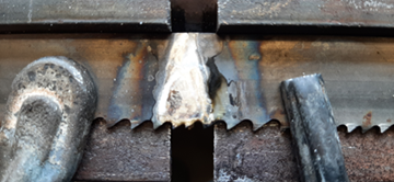

Was een tijdje geleden weer eens bezig met lintzagen.
De zaaglinten wilde ik zoals lang geleden
weer op iedere gewenste maat kunnen maken of vermaken.
Ik heb een nieuw simpel hulpmiddel gemaakt.
© foto w.p. 12-2021

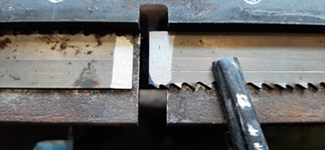

Foto links, aangeslepen linteinden met twee lange hoeken als soldeerpunt.
Slijphoek is ca. 7-10 maal lintdikte.
Foto in het midden, alles is nu soldeerklaar.
Het hardsoldeerflux is schraal aangezet daar waar het moet werken.
Het hardsoldeerzilver ligt al in positie.
Foto rechts, van onderen verwarmen en het zilver laten vloeien,
dan van boven nog even na verwarmen.
Vaak gloei ik de soldering nog een keer vrij in de lucht
over een lengte van ca. 10 cm verlopend na.
Mooi vlakslijpen en klaar voor gebruik.
Zijn de tanden vol gelopen met soldeer vijl ik deze weer schoon en open.
Op deze manier kun je linten repareren, linten inkorten,
uit twee linten een maken of lint van de rol verwerken.
Het staat je vrij iedere lengte en breedte te maken.

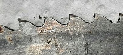

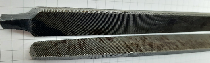

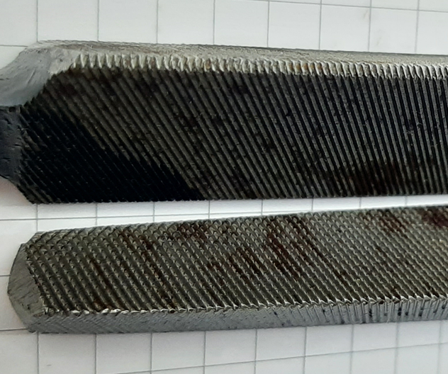

Met een driehoekige zagenvijl.
Driehoekige zagenvijlen hebben op de top van de driehoek ook vijl tanden.
Deze zijn bedoeld om onder in de tandholte halfrond te vijlen.
Zou je met een scherpe top onderin vijlen bestaat de kans dat de scherpe vijlhoek inscheurd.
Verder heb ik tanden zettangen om de tanden weer netjes in rij gezet te krijgen.
Maar dit komt zelden voor.
Is het lint erg hard
en dat kan voorkomen bij staalzaagbladen
dan vijl ik liever niet.
De vijl is bijna gelijk hard aan het lint.
Dat gaat niet goed.
Dan neem ik een slijpschijfje.
Steeds de tandvorm volgen.
Veel modelbouwplezier,
Willum

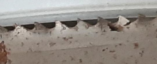

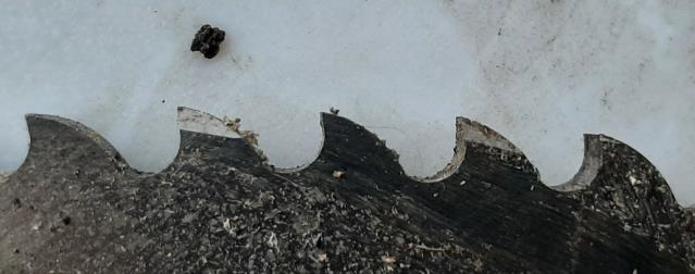

de kans dat de zaag tand inscheurd ???
Die kans bestaat zeker.
Scherpe inkepingen scheuren eerder dan afgeronde.
Blad kan scheuren, tanden breken uit.
Ook dit soort vijlen,
zaagvijlen zijn uit ervaring zo gemaakt/geworden.
Dan is er nog een andere reden,
in scherpe hoeken
blijft eerder zaagstof/spanen hangen
dan in afgeronde hoeken.
De lossing is beter/goed.

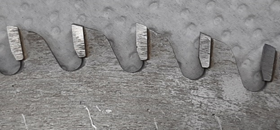

© foto's w.p. 12-2021
Boven links lintzaag. Boven rechts HSS Co5 cirkelzaagblad
Onder links Sigmentzaag HSS Co8 cirkelzaagblad. Onder rechts Blad met widia tanden.

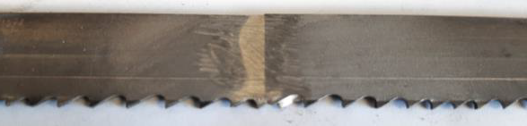

Overlapverbinding
Dwars doorsnede
Bovenaanzicht

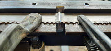

Hier is de bovenkant al afgeslepen,
de rug moet nog in rechte lijn aangeschuurd worden.
Drie tanden moeten nog gevijld worden.
Het aanslijpen van de twee lintdelen die gesoldeerd moeten worden.
Is het een vrij zacht lint dan kan het met een vijl, dit komt niet vaak voor.
Het kan met een slijpsteentje op een dremel.
Het kan met een fijne lamellenschijf op een kleine slijper.
Het kan op een werkbankslijper/slijpsteen.
Het kan met hulp van een slijpmal.
Steeds het lint goed vastzetten bij al deze acties.
De geslepen vlakken moeten zoals hierboven getekend, gelijk zijn.
De slijplijn licht 90 graden over het lint. Het moet een evenredig metalisch geheel worden, verbonden met zilver.

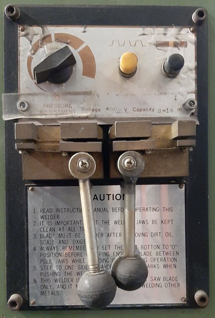

Veel grote lintzaag machines hebben een knipschaar en een stuiklasapparaat aangebouwd.
Hier knipt men het lint recht (90 graden) af en last met kortsluiting net als bij een puntlasapparaat kops/stomp aan elkaar.
Foto links, het lasapparaat. Foto rechts, de bijhorende knipschaar.

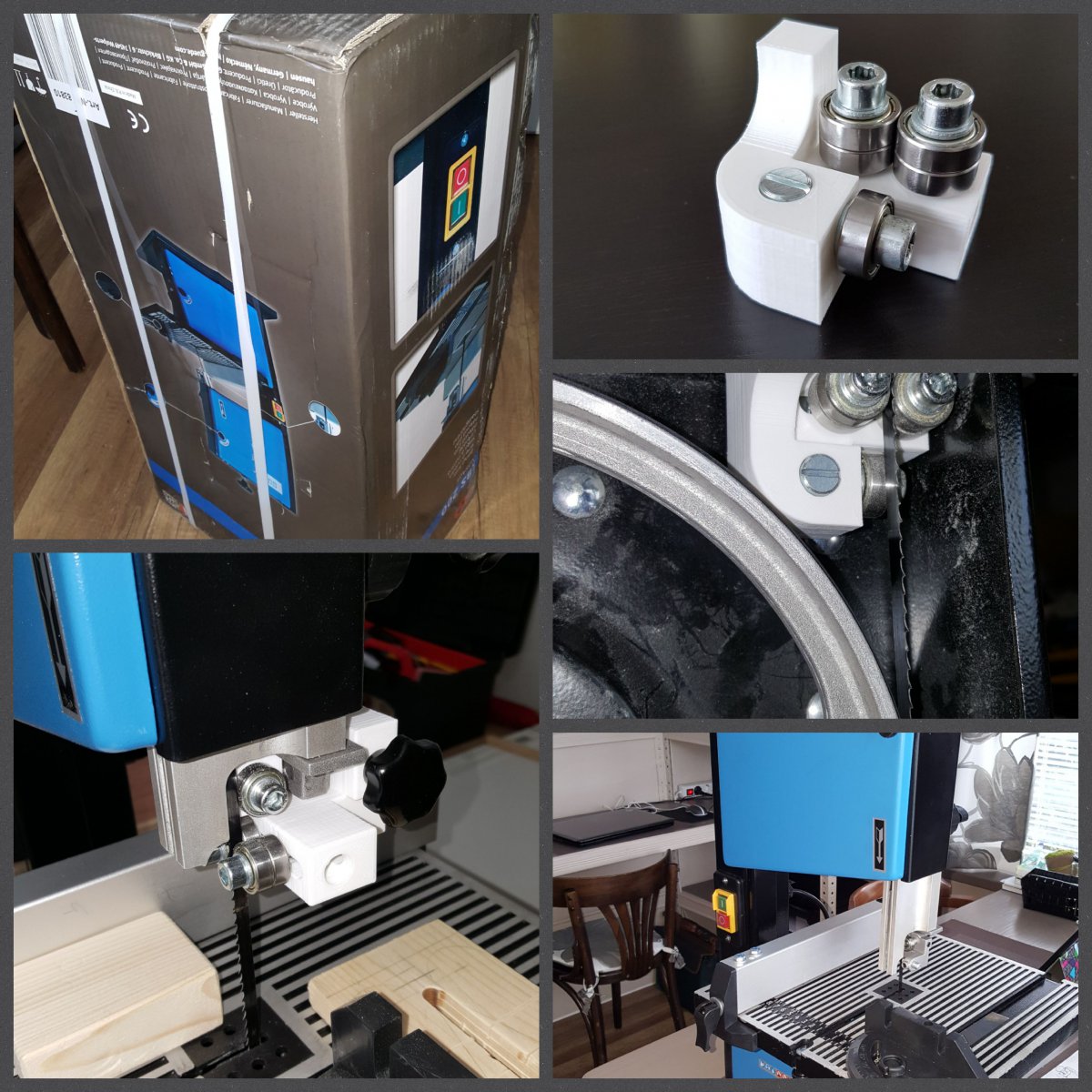

Heb mijn zaag voorzien van lagertjes ter geleiding
Loopt mooi en nog geen problemen met breuk of overmatige slijtage
Henk
Henk
Zat er ook een beschrijving bij hoe de geleiding af te stellen.
Rakend of niet rakend?
Ziet er mooi uit
Succes
en veel veilig zaag plezier
