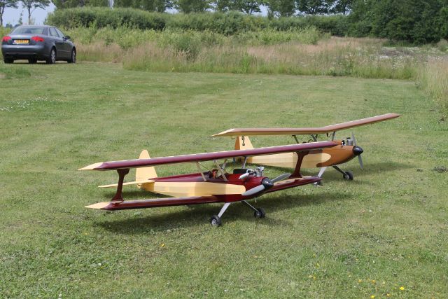

Het resultaat, een mooi duo
De Barnstormer is op de ontvanger (en accu) geheel vintage, alle delen minimaal 35 jaar oud.
De kunststof wielnaven waren helaas bros geworden en braken in 2019 in de landing ik heb deze voorlopig vervangen door nieuwere.
De Bi-stormer heeft de klassieke looks maar heeft veel meer pit, is in de start snel los en kan ook snel stijgen.
Maar blijft net als zijn oudere broer vooral een rustige vlieger.
Mooie kisten, betrouwbaar en degelijk, ik vlieg ze met plezier.
En het bewijs Dat die oude ontwerpen nog steeds zeer goed vliegen!

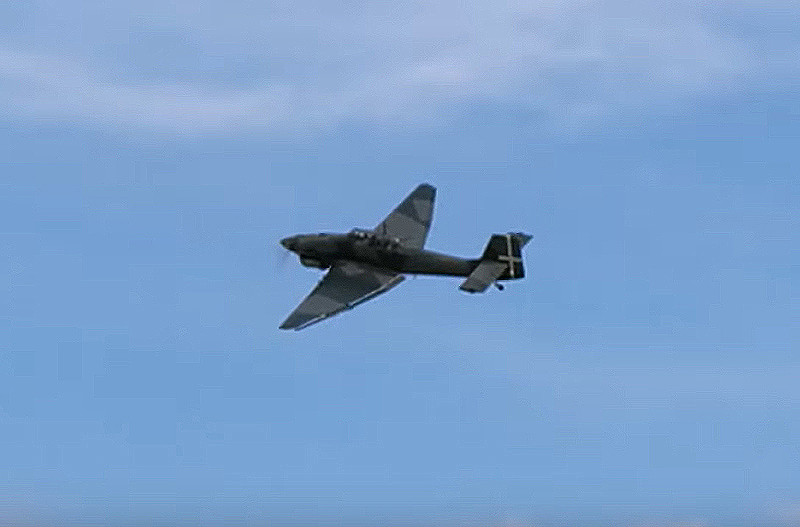

De Royal / Marutaka Junkers Ju-87 Stuka kit is zo`n 40 jaar oud en sinds ca. 1990 niet meer leverbaar:
full

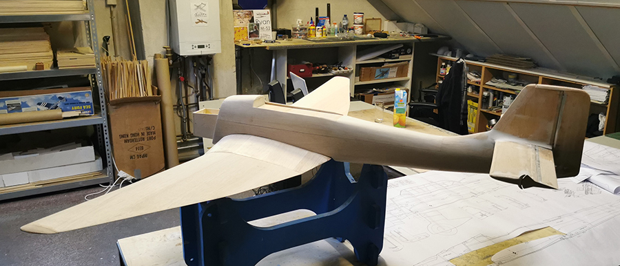

Ik heb de bouwtekeningen van Outerzone gedownload en aangepast.
Op de bouwtekeningen uit de bouwdoos stonden niet alle spanten en ribben, deze heb ik aangevuld.
De door mij aangepaste tekeningen zijn nu ook weer te downloaden via Outerzone.
Voor deze kist heb ik alles zelf gescratched, motorkap, cockpitkap, wielcovers, etc.

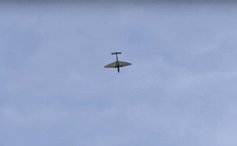

Ik heb er eentje in schaal 1/10 gebouwd en ben nu bezig met een schaal 1/8 versie.
De schaal 1/10 versie vliegt heerlijk, met de 1/8 versie ben ik nog bezig (zie verslagen via linkjes hierboven).
Hier de 1/10 en 1/8 samen:
full
De 1/8:
full

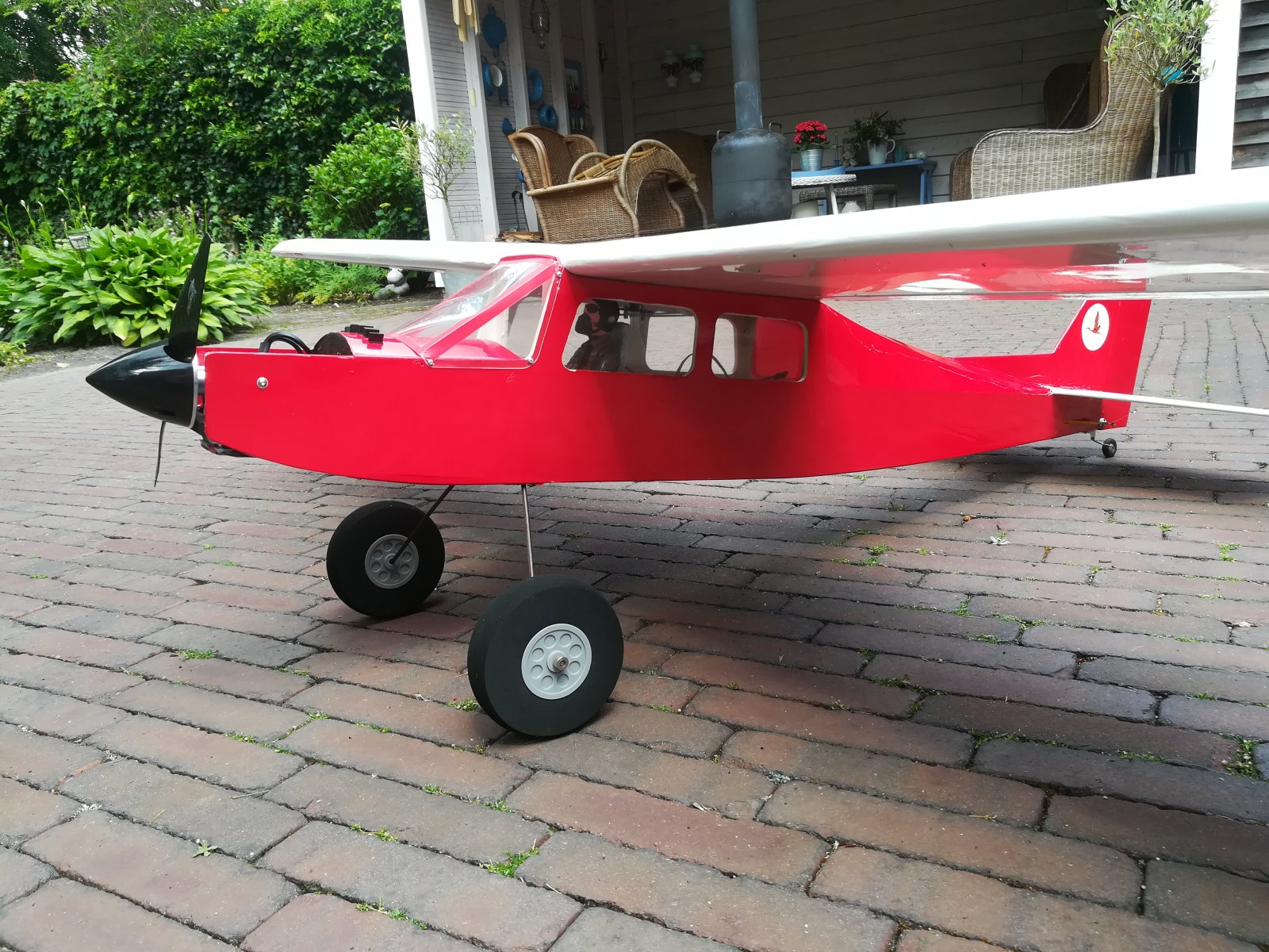

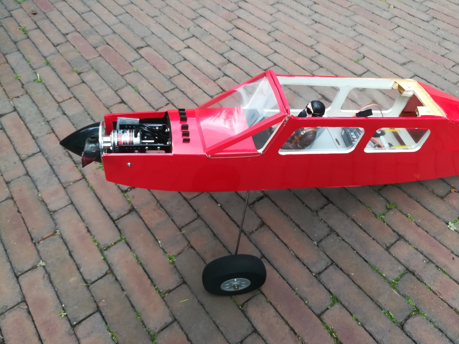

My prima Svenson Electric in 3S built on an outerzone plan :
flight weight : 1400 grams with a 5200 mAh 50C Lipo 3s.
1100kV 540w Dualsky ECo 2820C v2 brushless.
60A Dualsky XC60 18BA V2 ESC.
10X7 propeller.
4 Hitec HS 225BB servos.
Wing loading of 45g/dm2.
