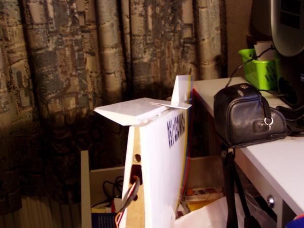

Gemodificeerde Formost, m`n eerste jet.

6.5kg leeg wordt ook nog 8.5 getankt..... en retracts wil nog nog wel gaan regelen, als hij lekker vliegt. Veel ga ik niet aanpassen. Carbon buisje door de ribben, beetje verstevigd bij het laatste stukje buis. Daarnaast de wiel bevestiging verstevigen en even kijken hoe we het voor kunnen doen zonder veel te gaan slopen. Hoogteservo wordt in het hoogteroer ingebouwd, staartbomen zijn stevig genoeg.

Ik heb al wel het hoofdlandingsgestel voorzien van een lockboutje zodat die niet meer kunnen verdraaien wat 1x gebeurt is.
Verder wil ik de motor een hafl a 1 cm verder naar achteren plaatsen om het zwaartepunt wat naar achteren te verschuiven.
En ik moet nog even kijken of ik die linkerpoot betrouwbaarder kan maken qua uitklappen en ik wil de wileassen vervangen door een fraktie dikker type.
