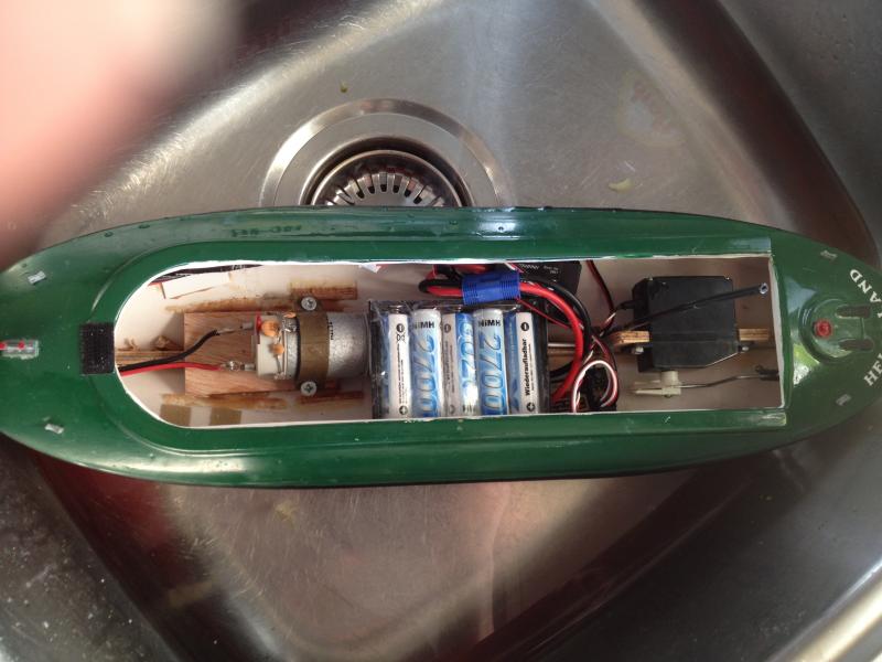

Vanavond de eerste vaart met mijne gemaakt:
De ingewanden:
full
De motor is die monoperm super die in de andere vegesack zat. Aangestuurd door 5 aa batterijen en een navy v15r. Ontvanger heb ik de rx451 van mijn m11x zender gebruikt (2.4ghz).

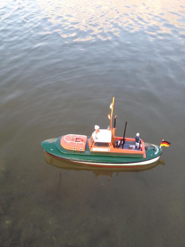

In het water:
full
De film is niet echt goed gelukt omdat ik mijn telefoon rechtop had... leerzaam :-)
Binnenkort wedstrijdje henk? ;-)
Lennart, die vaart ook netjes. Het is geen wedstrijdje, maar afgaande op de golven bij de boeg ben ik geneigd te denken dat de mijne iets sneller is, al kan dat vertekenen.
