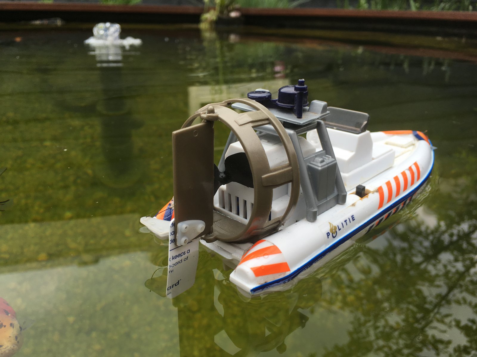

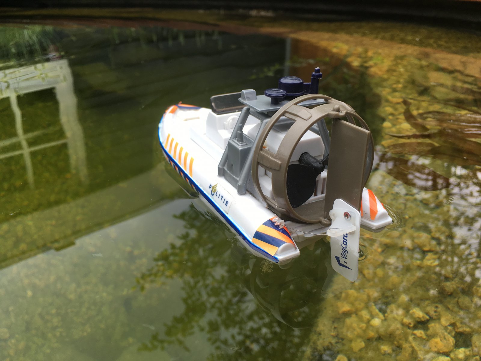

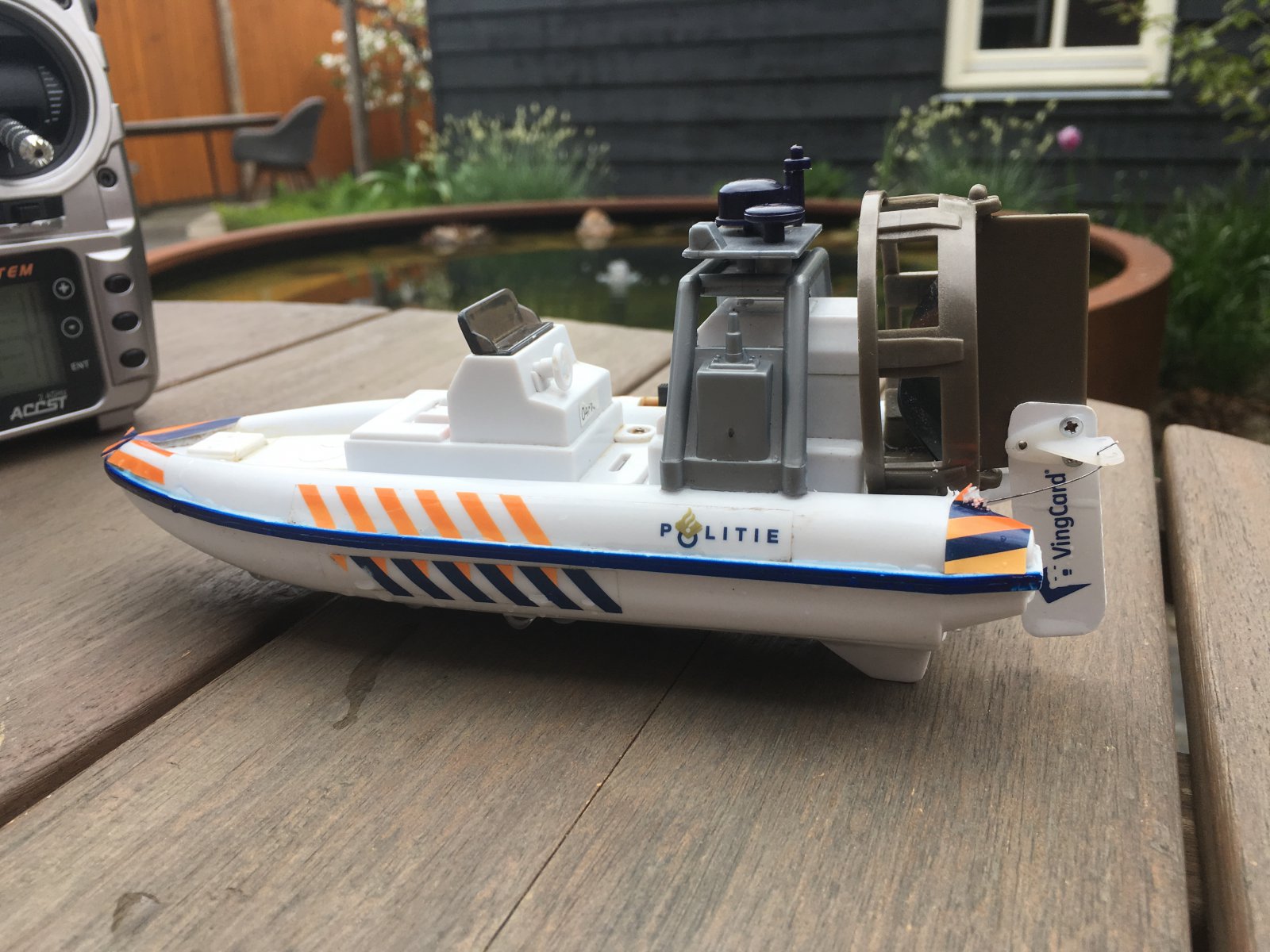

Een jaar later, tijd voor een update.

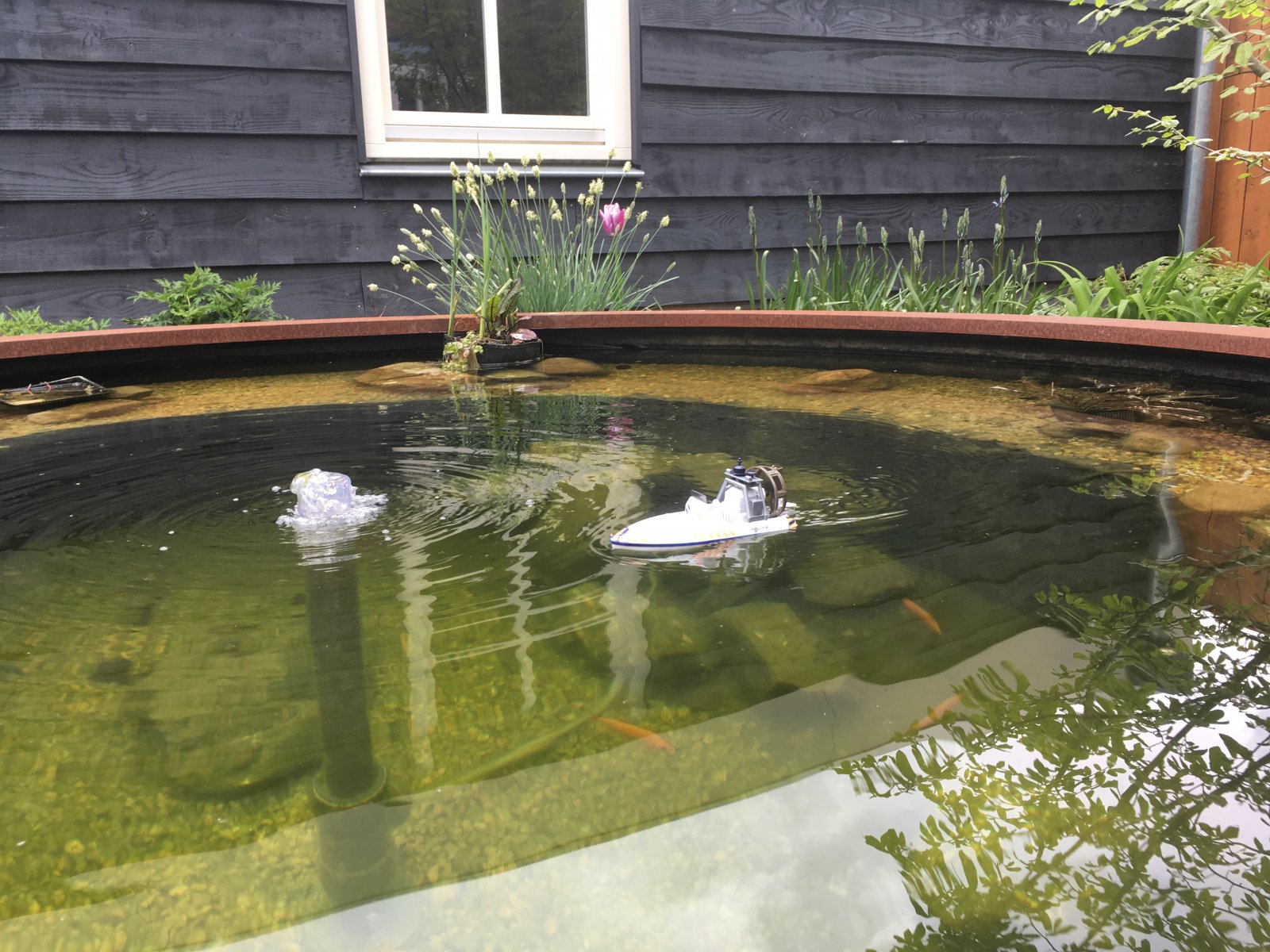

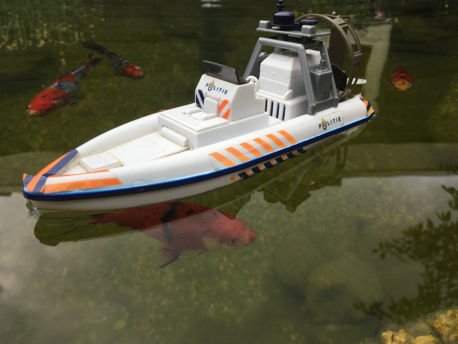

Op de rommelmarkt een speelgoed bootje op de kop getikt. Ik heb er weinig over gevonden maar het lijkt deze te zijn: https://www.bol.com/nl/p/speelgoed-politie-boot-plastic/9200000049995083/
Het scheepje heeft flink wat waterschade maar de motor werkt nog.

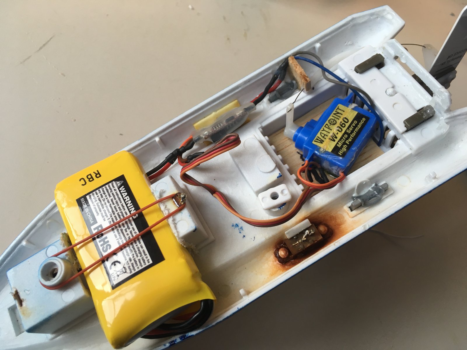

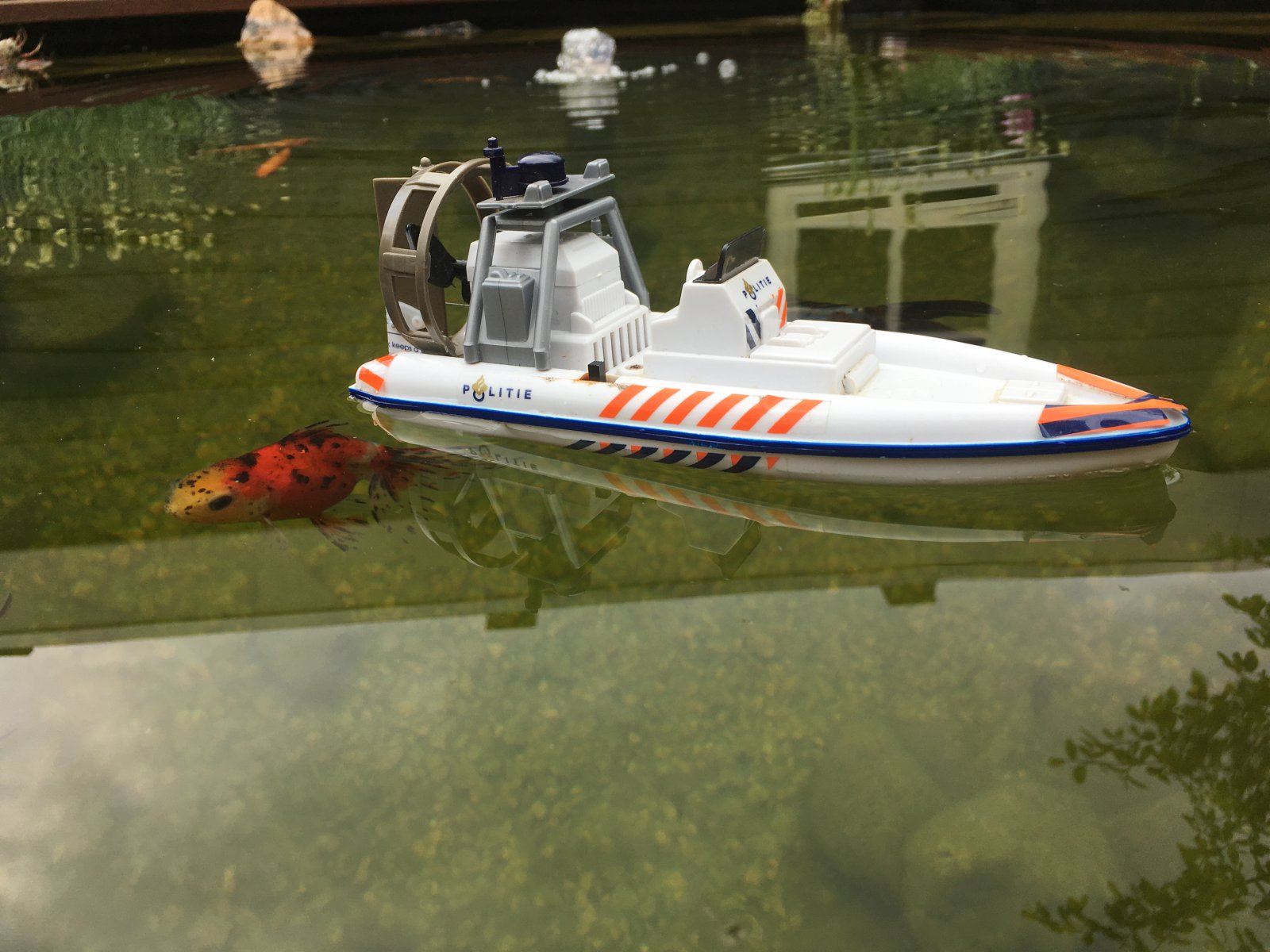

Het is gelukt om al het RC spul aan de dek zijde te monteren. Hierdoor is het geheel eenvoudig demonteerbaar, een handige eigenschap aangezien het zaakje verre van waterdicht is.... Iemand suggesties om de verbinding tussen het ABS romp en dek waterdicht te maken en toch demonteerbaar te houden? Ik heb witte vaseline geprobeerd maar meer dan een vet model heeft het me niet opgeleverd.
Het luchtroer heb ik tot onder waterniveau verlengd met een afgeschreven magneetstripkaart zodat er ook gestuurd kan worden zonder gas te geven.

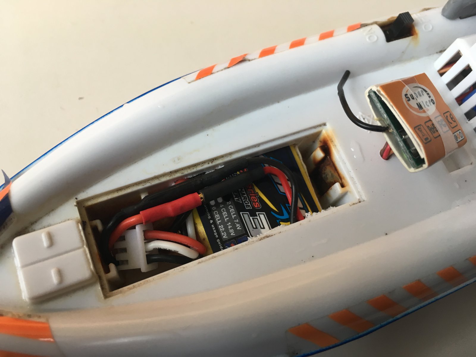

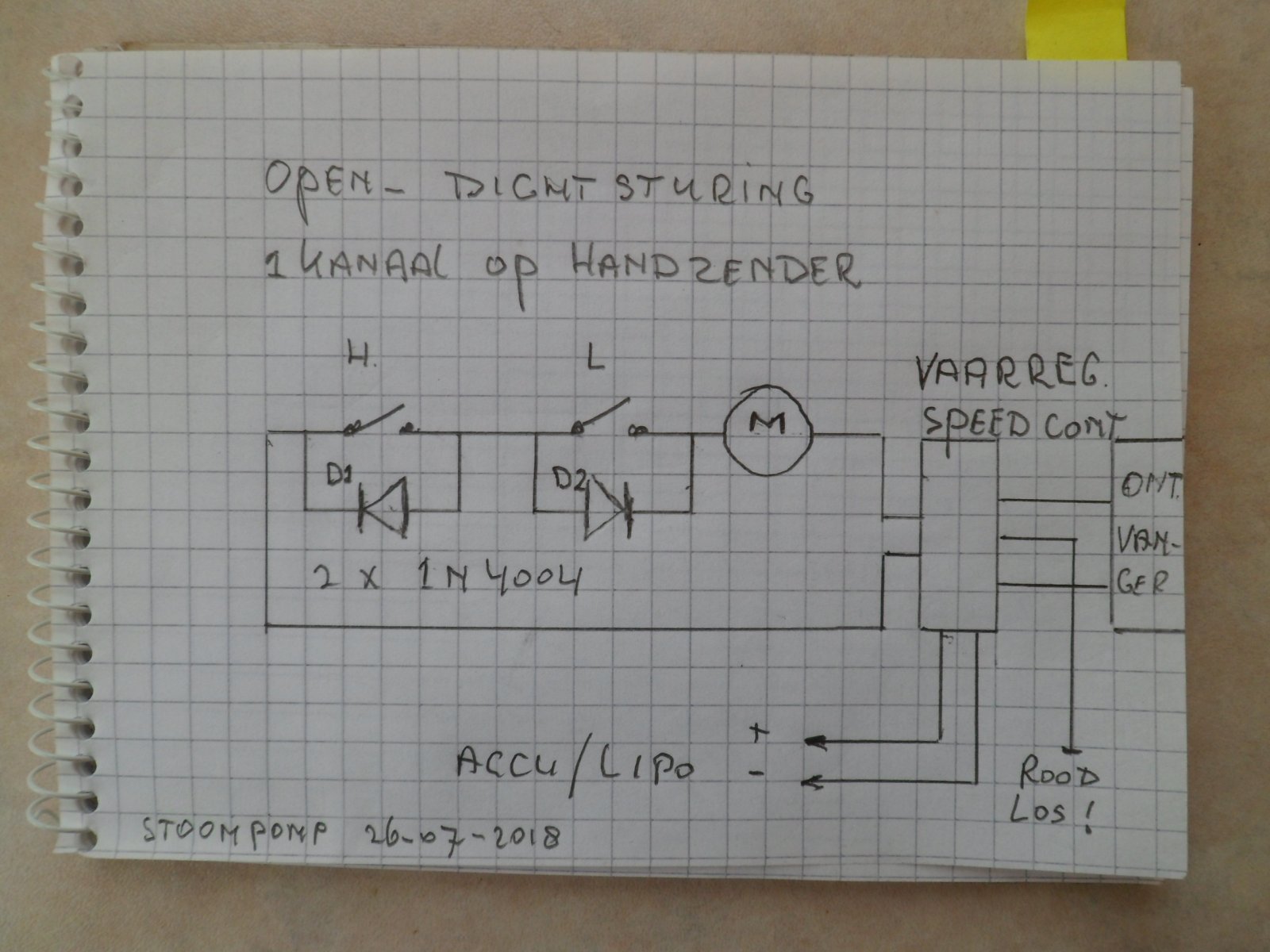

De ESC is een oude en kleine vliegtuig regelaar (1.5 gram) voor geborstelde DC motoren (Schulze slim-08, 18*12mm). De afwezigheid van een 'achteruit' functie is echter een gemis. Ik heb gezocht naar kleine DC ESC's met achteruit functie, helaas heb ik deze niet kunnen vinden. De kleinste is 20A en 16gram!
Waarom bestaan er geen kleinere DC ESC's met achteruit? Is hier geen markt voor? Is de botenwereld ook volledig overgestapt op brushless? Suggesties zijn welkom. Het gebruiken van een servo elektronica om de motor aan te sturen is wellicht nog een optie..
Het varen zelf is erg leuk, al is het vanwege de lekkage niet echt ontspannend, je moet er snel bij zijn als hij over gaat in duikboot modus.

Joost, Kleine en lichte regelaars bestaan wel en nog dicht bij huis ook! In Verweggistan zijn er ook goedkopere, moet je bij Banggood of Ali zijn. Doe er je voordeel mee!

Ron, Denk dat het "jacht" aan de ijk ligt en Joost daarom een zo licht mogelijke regelaar zoekt. Altijd een uitdaging bij dat kleine spul. Gr. Klaas.
Bedankt voor de suggesties allemaal! Gewicht en grootte zijn inderdaad belangrijke factoren. Het scheepje ligt al relatief diep in het water dus extra grammen kunnen er niet bij. Via Ali uiteindelijk de lichtste ESC gevonden :)
