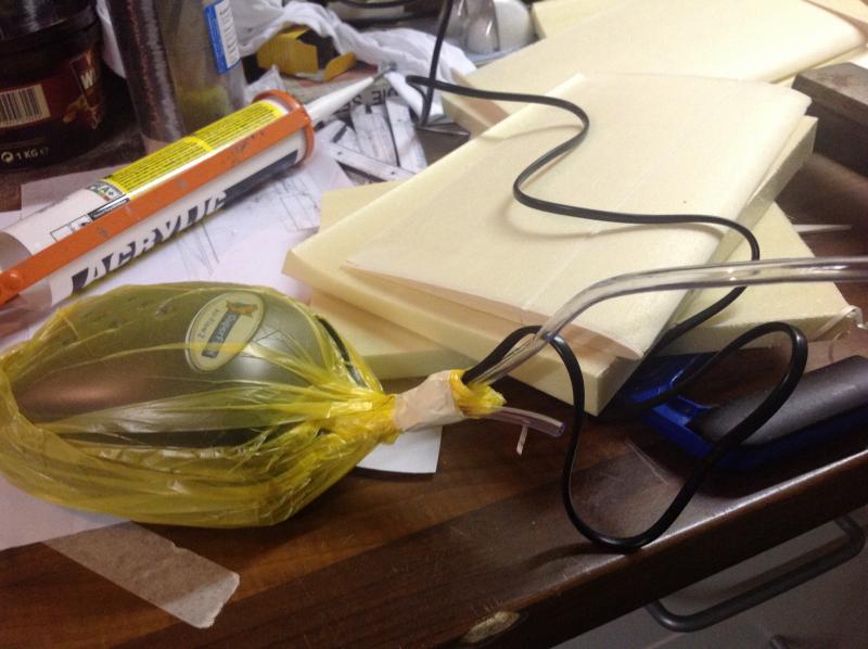

Ik heb binnen in het pompje een slangetje lasgetrokken waardoor hij nu de lucht uit het binnenste van het pompje weg zuigt!
Vervolgens doe ik het hele pompje in een zak om hem dicht te sealen!
Uit de vacuum zak komt nu alleen het snoer! Een slangetje die op de uitblaas kant zit en een slang die vacuum zuigt!
Ik zal even een foto maken
full
Tadaaa! Ziet er niet heel hightech uit maar werkt als een trein!!
Zie ook vleugeltje met ingeschuurd sleufje voor de ligger op de achtergrond

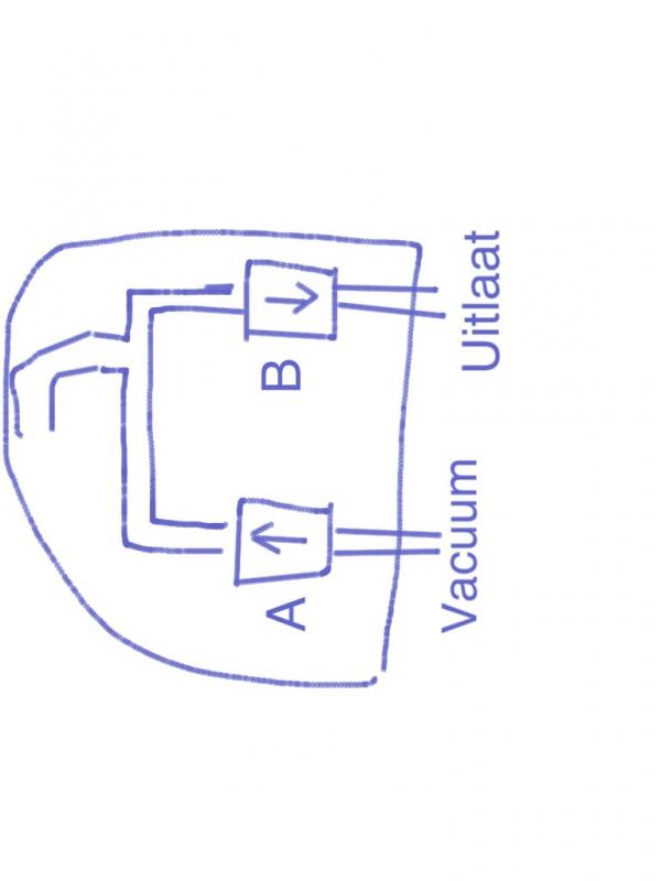

ah, word dan de zak on het pompje strakgezogen om het pompje?
en welk slangetje moet ik dan loshalen in het pompje, bij mijbis er maar 1 slangetje die naar zo'n draaiknopje gaat ( ik gebruik hetzelfde pompje )
Hoi Joris hier ter verduidelijking even een schetsje,
Je kan het witte slangetje naar het regel ventiel los halen, dat heb ik ook zo gedaan.
Je gebruikt nu pompje B om de lucht uit het pomphuisje weg te zuigen, even afsluiten met een zak!
Pompje A bevind zich nu volledig in een ruimte met onderdruk, begint hier opnieuw met zuigen
en kan nu ten opzichte van de buitenlucht een verdere onderdruk halen.
Theoretisch zou je zeggen dat als een pompje een factor 0,8 haalt je dit nu kan vermenigvuldigen 0,8 x 0,8 = 0,64 dus een drukverlaging van 0,34
Dat komt redelijk overeen met mijn meting! Dus de mythbusters zouden zeggen..... Confirmed :yes:

Met dat pompje, wat is het verschil met in serie zetten?
Hoi Frans,
Parallel halen beide pompjes 0,2 bar onderdruk, nu halen ze samen 0,34 bar onderdruk.
Ehhhhh
Of bedoel je hoe ik hem eerst in serie had???
Ik had hem eerst zoals op het schetsje maar dan was het buisje in het pomphuisje afgesloten, de pompjes stonden dus wel in lijn met elkaar, maar hadden beide gewoon buitenluchtdruk aan de buitenzijde van de balg,
Nu gebruik ik een balgje om de omgevingsdruk te verlagen in het pomphuisje en dan de andere om nog dieper vacuum te trekken!
Dus balgje B verlaagt de omgevings druk voor balgje A
Dat werkt goed!
