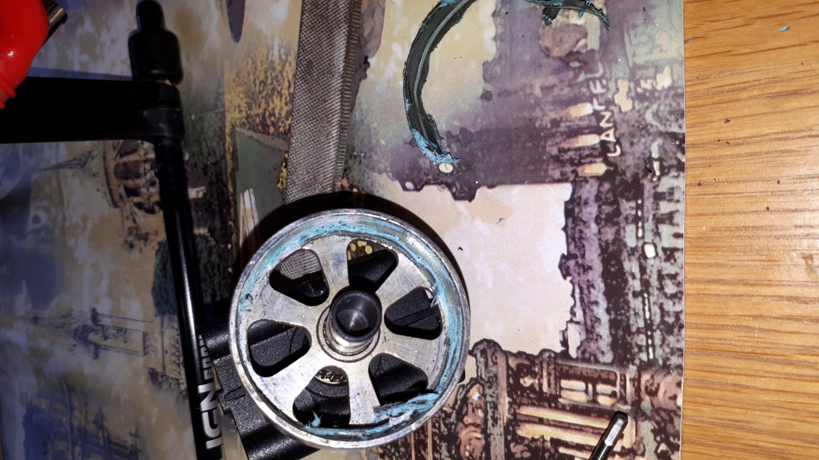

bedankt, ja dat had ik al gecheckt. die loopt super. maar het bleek mn koppeling te zijn, volledig versleten! dus voering erin deze week, daarna zal hij weer als vanouds gaan!
die is wel aardig dun ja :D
misschien dat hij een keer vettig is geraakt oid, dan slipt de boel eerder door.
heb je dat niet in de gaten, slijt het stevig
let altijd ff op met je koppeling: als de motor een keer verkeerd aanslaat (dat hij de andere kant op draait.. komt gelukkig zelden voor..), is de kans groot dat de koppeling met 1 a 2 vluchten in 2 delen eruit komt.
ha ja dank je, ik heb er net een nieuwe voering in gezet, ziet er weer prachtig uit! morgen alles in elkaar zetten en deze is weer klaar voor de show! En ik denk dat hij niet vet was geworden, maar door enorme dommigheid van mijn kant helemaal in het begin al,... was aan het starten maar er zat een plug in de uitlaat:hammer:had net die heli gekocht, en helemaal niet in de gaten dat er een plug in zat! dus bij starten, meteen verzopen, en koppeling liep toen bloedheet! wel nog goed mee gevlogen, pikte wel wat laat op, maar eenmaal goed gas was het prima,... totdat ik een wilde truuk deed en de governor van slag raakte en de koppeling doorschoot. Toen kwam ik al autoroterende naar beneden en deze voerring tot resultaat! jaja weer een lesje geleerd!NIET met een gare voerring vliegen!
nou, het grappige is dus dat zo'n koppeling normaal gewoon echt vast zit tijdens vliegen..
Starten geeft niet voldoende snelheid om de koppeling aan te laten grijpen, daar heeft hij een paar duizend toeren voor nodig.
Dat redt je starter bij lange na niet.
Rokende koppelingen zie je meestal als hij start, alleen te hard gaat lopen.
dan houdt je de kop tegen, en staat de koppeling een beetje te slippen.
of heel stevig te slippen als hij half gas weg wil.
heb ik ook wel s gehad.
zie je wat rook van de koppeling komen, maar als dat 2 tellen is, valt de schade mee.
Nu had ik toevallig afgelopen seizoen een gloedjenieuwe trex 600n dfc van een leerling ingevlogen.
eerste vlucht verliep hardstikke goed.
2e ook.
volgende vliegdag starten we dat ding. vliegen. alleen "voelde" hij een beetje raar.
ik zet hem neer, toer af. toer weer op, en daarna kwam hij dus nooit meer van de grond.
toerental van de motor veranderde niet echt. hij stond toen nog gewoon op de curve, dus geen gov..
bij goed luisteren hoorden we dus wel dat de bladen aftoerden en optoerden.
bleek dat de koppeling aan het slippen was geslagen. hoop groene zooi door de heli heen (die voering was groen, blijkbaar)
hij heeft het spul toen goed ontvet, weer in elkaar gezet, toen was het over.
Misschien dat zoiets bij jou ook aan de hand is geweest, alleen dan in een wat minder heftige vorm..
dat hij bij jou gewoon wat slipte als je aan de knuppels trekt. en dan slipt zo'n koppeling opeens nog best veel, en is je voering ook vlot weg.
ff voor het idee: ik heb bij mij nog nooit een voering hoeven te wisselen..
wel de koppeling zelf ivm breuk, 1 keer een andere bell (en dus ook voering ) verwisseld ivm "ik had het liggen", maar qua voeringdikte zat er nog niet zo veel verschil in
meestal start ik, zet hem neer, 1 keer optoeren en gaan met dat ding.
hij slipt dus al bijna niet met optoeren. en blijkbaar tijdens de vlucht ook niet.
en dan gaat zo'n voering heftig lang mee.. (mijn heli is 9 jaar..)
ah oke dan, ja zou dan inderdaad wel kunnen zeg. Heb daar niet meer op gelet. Mn uitlaat silicone dingetje was er net afgevlogen,.. ondanks de uitlaat iets naar buiten wijst, komt er toch meer olie op het toestel dan daarvoor. En ik was rondjes ondersteboven aan het oefenen, dan zit je uitlaat denk ik ook wat onhandiger ten opzichte van normaal vliegen. :thumbsup:oke dan hou ik het op een vette koppeling! Toch heb ik iets in het begin enorm af zitten fikken toen de motor vastliep door teveel nitro dat er in zat (door die verstopte uitlaat). Deed de starter aan, en mn heli ging 360 graden op de grond! :hammer:Plug eruit,... en startte toen uiteraard prima, en heb er ook veel mee gevlogen naderhand. Motor loopt super, alleen sindsdien pikte de koppeling eigenlijk veels te laat op! morgen maar eens proefvluchtje als ik alles weer in elkaar heb!
dan zal er inderdaad ff een slijt actie geweest zijn, waardoor de voering opeens te ver weg was..
en als de koppeling dan laat aan gaat grijpen.. kan het inderdaad zijn dat hij nog wat slipt
maar ja. straks doet hij het weer, en kun je knallen ;-)
