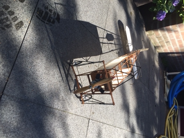

Ik heb nu een sleuf gemaakt in de kop dan de as en het tandwiel. Hierin een stukje verenstaal en alles geplakt met CA.
Het lijkt nu muurvast te zitten. Morgen testen.

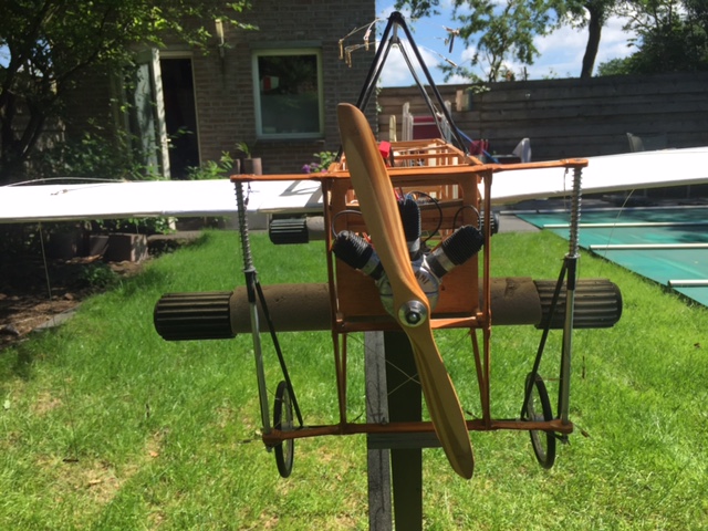

Kon natuurlijk niet wachten dus de nieuwe verbinding na een uurtje lijm drogen getest.
Een gisteren paar minuten vol gas met de kist in de hand en,.. alles zit nog vast.:)

De spanners heeft Jan inmiddels voor mij gekocht en de Bleriot is RTF.
Nu nog het juiste weer afwachten.
Hij was vorige week ook op de Schaalbijeenkomst, zal echter vergeten hem uit de auto te halen, maar het laatste uurtje heeft hij wel staan pronken daar.
