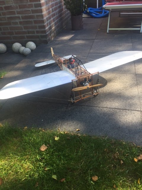

Vleugel is niet bestuurbaar.
Vleugelprofiel is dun (in mijn herinnering plm. 7 mm.) en hol.
Stabilo is plm. 3 mm, ongeprofileerd.

De prop is nog voor de sier.
Na wat schuren is hij overigens wel in balans, maar er komt een andere op.
Ik heb de bouw handleiding en een tekening. Zal even kijken wat de cg is en wat er over de afstelling in staat.
Uit de tekening haal ik het volgende:
Zwp 11,5 cm vanaf de voorlijst achterlijst vleugel op 50 % van de zijspanten
Domping motor 2 gr.
Stabilo ligt parallel aan de spanten van de staart. Geen hoek instelling te vinden en ook niet op tekening
Gewicht zonder accu +/- 350 gram
Accu 7 a 8 cellen is dus 3s lipo.
7 cellen = 7 × 1.2v = 8.4v
11.1 is echt een stuk hoger.

Ja...zal vrij traditioneel worden..5 graden op de vleugel ( met 3 á 4 aan de tip) 0 tot 2 graden op het stabilo...3 á 4 graden domping...zwp op 40 %

Zo het was even stil hier.
Ben op vakantie geweest en na de vakantie bezig geweest met de B.
Wat tegenslag. Het tandwiel van de propas is al 2 x los gekomen. Vanavond de as eruit getrokken en een nieuwe lijm poging.
Die laat ik 48 uur uitharden en dan kijken of hij blijft zitten.
Ook een paar spanner van de spandraden zijn verdwenen. Ergens in het gras na een proef run zijn ze verdwenen.
Voorlopig ga ik dat oplossen met wat draad en als hij goed vliegt dan opzoek naar een paar nieuwe.

Die neem ik graag van je over ivm de dezelfde schroefdraad anders moet ik ook een aantal spandraden vervangen.
voorlopig zet ik het even vast met ijzerdraad zodat hij kan vliegen zie je toch niet in de lucht.:)
