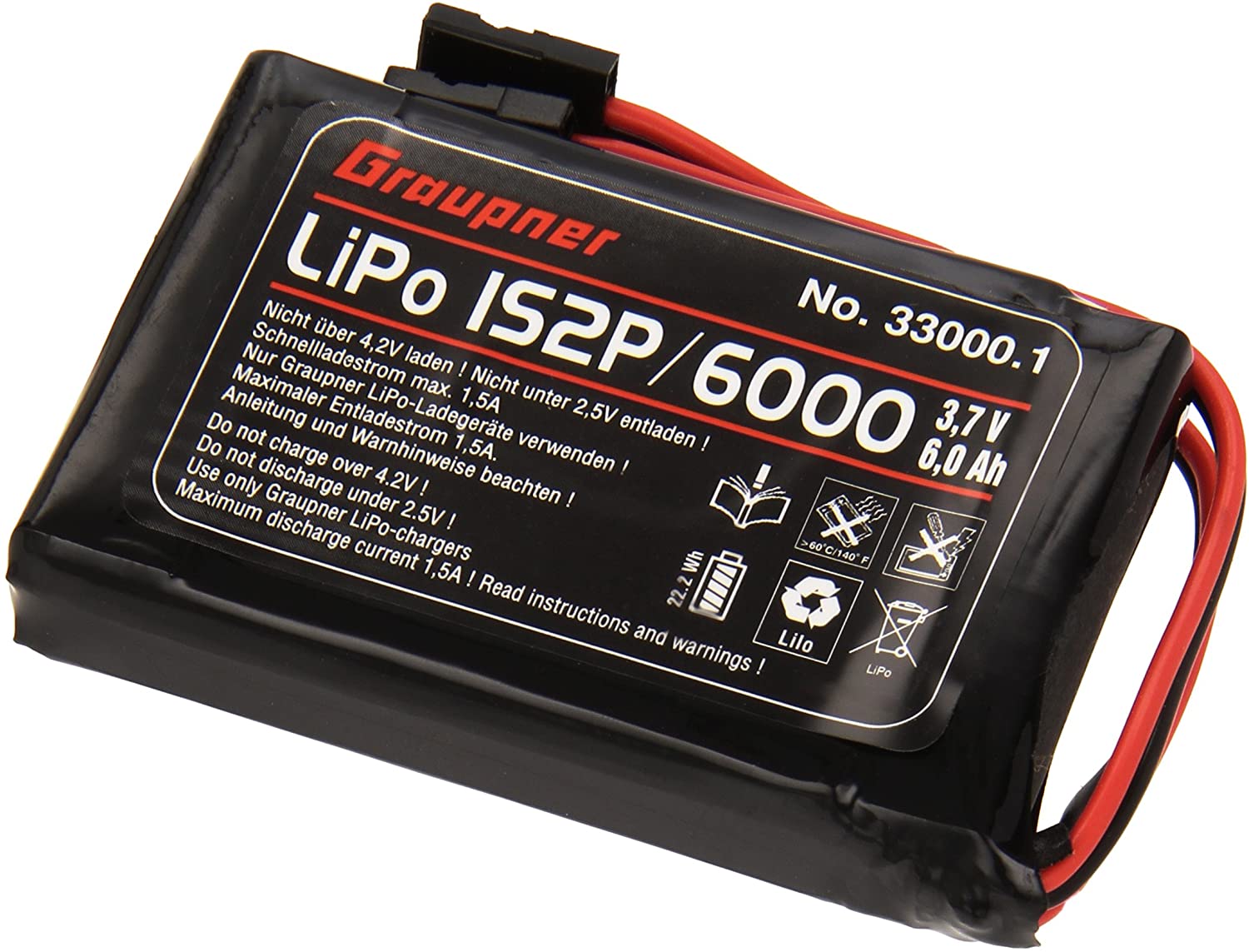

    Op de 6000 accu staat 3.7V, niet laden boven 4.2V

    Oh maximaal 1.5A laadstroom met het Lipo laadprogramma.
    Kan zijn dat de lader vroegtijdig stopt ivm maximale laadtijd, dat staat als die optie er in zit, lang niet altijd op 4 uur.
