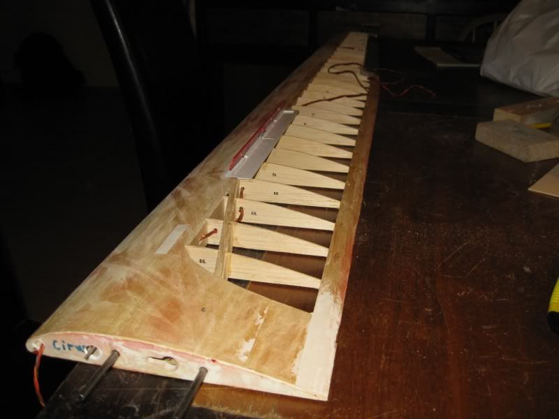

Dus. Weer een wijziging. Roeren blijven standaard. Wel de remkleppen, nieuwe snoeren trekken, en de scharniertjes vervangen door foliescharnieren.

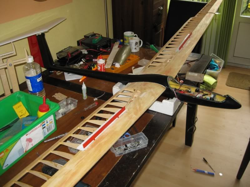

Nou één klep zit er in en één snoer is doorgevoerd.
Zo...het schiet aardig op
De remkleppen zitten er in, een aantal licht beschadigde ribben is weer in model, de ailerons zijn gerenoveerd, de servohouders en -dekseltjes zijn gereed en alle bedrading is getrokken.
Nu kan ik de vleugels gaan bespannen en dan volgt het volgende....de romp.

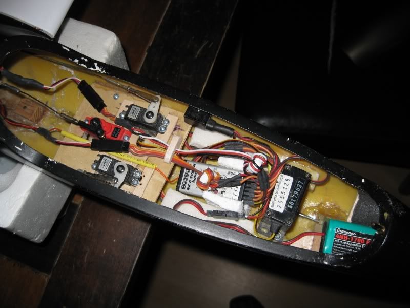

Het zwaartepunt lag net iets te ver naar voren naar mijn smaak. En als ik dan toch bezig ging heb ik ook gelijk maar zoveel mogelijk spullen naar voren verplaatst. Dat leverde een winst op van 80 gram. Vliegklaar zit ik nu op 1910 gram. Ietsje meer dan een gewone Cirrus maar als het een beetje waait zoals vanmiddag is dat bepaald geen nadeel.
Ter vergelijk, zo zat het:

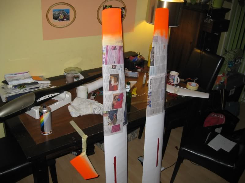

En ja hoor, ook Gerrit begon over de zwarte romp. "Lekker zo laten". Ik dacht het niet!!! Wit met oranje. Morgen ga ik spuitbusjes halen......
Vanmiddag een paar uur gevlogen. Zwaartepunt ligt nu perfect. Er was verrassend veel thermiek, heerlijk.
Vanavond het richtingsroer gedemonteerd, de rode folie verwijderd en opnieuw bespannen met witte Oracover. Dat laat zich prima spuiten als je het licht opschuurt met waterproof schuurpapier.
