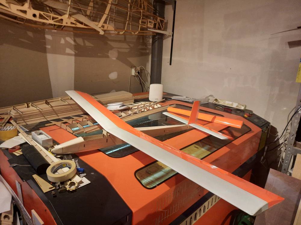

Vannacht is er een groepje minions geweest die de avondklok ontlopen hebben. We zijn ze zeer dankbaar. 316 gram tot op heden. Micro rc doet een 130 gram, folie 150 denk ik dus 600 totaal?
Zo, ik ben onder de indruk! Jullie gaan -al nieuwbouwend- veel harder dan ik, niettegenstaande dat ik elke dag wel even verder pruts. Mijn obsessie met oud hout heeft vanavond geleidt tot een schuine las in het vaste deel van de vin; die was afgebroken. Verder in het stuurvlakje van het stabilo twee breuken gelijmd en deukjes/hapjes van een dutchman voorzien. Ongelofelijk hoeveel breuken in deze kist door folie een soort van vliegbaar bij elkaar werden gehouden. Dat maakt het alleen maar leuker; deze kist heeft veel vlieguren.
Stabilo en vin zijn nu opnieuw ruwbouwgereed. Romp is nog onder schuur- en schoonmaakbehandeling maar schiet op. Wanneer het goed is wordt mijn kapje deze week getrokken en kan het plugje naar Sebastiaan. In de ribben van de vleugel zit nogal wat ruigheid. Ik overweeg er een mm vanaf te halen en dan kapjes van 1,5 mm breed op te lijmen. Die kan ik dan weer netjes in vorm schuren. Ik ben er nog niet helemaal uit of ik deze mod geen heiligschennis vind....

Ik heb het plugje terug met een mooi getrokken kapje er bij: waar kan het plugje naar toe in het kader van het algemeen nut?
Valt mee, lijkt minder. V stelling bij "rechte" pen zit rond 10 a 12 graden, met kleine knik tot de originele 14 a 16 graden te maken of zelfs meer.
Ik heb er voor wie wil een eenvoudige voorbereiding rolroeren ingebouwd (graveerlijntjes, niet meer) en heb in de achterlijsten (taps aflopend dus minder schuren) kleine slotjes gelaserd dat de ribbetjes recht komen en ingesloten zitten.

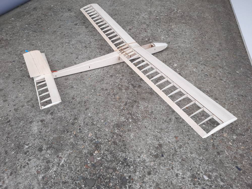

hoeveel v-stelling heb je Sebastiaan? Op de foto lijkt het niet zo veel?
oh dat valt inderdaad mee! Het leek veel minder op de foto.....
O, zeker... En het zal er ook wel mee vliegen.

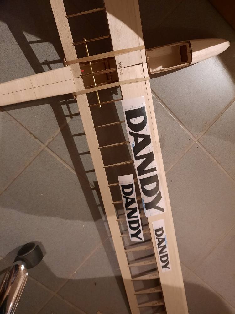

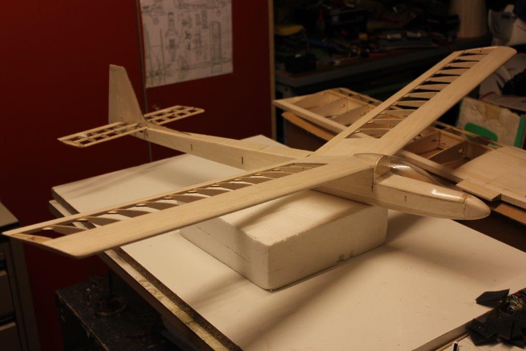

Bruno er zitten in de kits straks voorgefreesde neuslijsten, dat zijn wel "standaard" lijsten maar voldoende in profiel om het nodige schuren te beperken, de lijst is dus al bijna goed en het laatste is goed te bepalen voor de meeste bouwers onder ons.
Een custom neuslijst is pas interessant bij een afzet van 1000+ kits en zover zijn we hier in Amersfoort nog niet.
De achterlijst met de kleine slotjes is nog redelijk simpel te doen op de laser.
En de rolroertjes, ach er staan slechts per rib een lijn op gegraveerd dus dat is net voor wie wil, rest moeten ze toch zelf doen (snijden/zagen/aanpassen) uit restmateriaal.
Maar dat maakt het ook een leuk vakantiekistje, niet te groot en breed inzetbaar.
