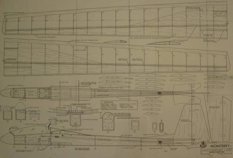

Om dit probleem op te lossen heb ik besloten bij de bouw van mijn Monterey1 het tussenstuk dat hier op de romp gelijmd is afneembaar te maken.
Zo kan ik het vlug vervangen door een middenstuk met geintegreerde brusschless-pyloon.
Nog een voordeel daarvan zal zijn dat ik mijn batterij daaronder zal kunnen bergen.
Dit alles zonder het zwaartepunt te moeten bijstellen.
Eenvoudiger kan niet.
Het tussenstuk wordt hier bevestigd door een bout van m5 en een beukenpen van 6.
Net zoals bij de Super Monterey (een variant van de Monterey1).

Ja,die zwever mag er best zijn.
Een kist uit de jaren 70.
Heeft in de States dezelfde status als de Cirrus hier in Europa.
Ik ben er uit pure nostalgie een eigen versie aan het bouwen.
Eens een Monterey gebouwd en gevlogen te hebben betekent een besmetting waarvan de symptomen 30 jaar later weer de kop kunnen opsteken.
Geen wijziging aan het uiterlijke.
