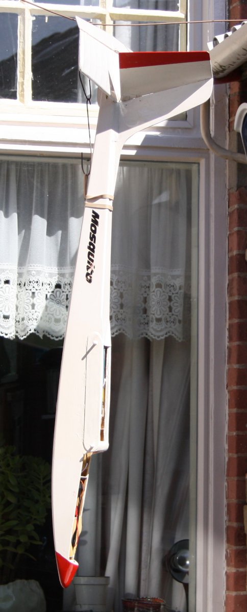

Graupner Mosquito.
De dunne elastiekjes zijn alleen voor de foto, ze zijn te kort en zetten de achterlijst teveel onder spanning:
Eerst maar even naar de winkel voor wat deugdelijker elastieken.
Groeten, Jan.

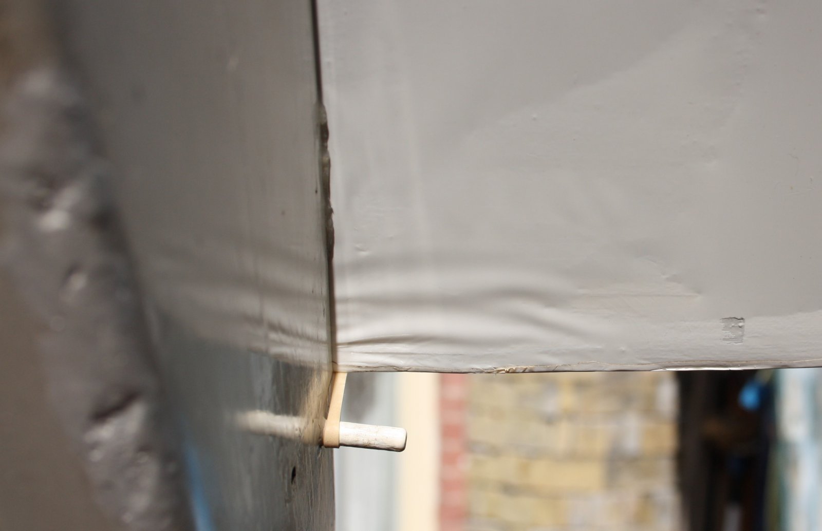

Om de druk te spreiden.
Maar als ik elastieken gebruik, die niet zo extreem drukken, zou dat niet nodig zijn, toch?
Dan zal de bespanning er wel onder vandaan moeten, want die zit niet meer optimaal vast en als het plaatje naar voren zou schuiven, is het effect een 'beetje' weg.
Groeten, Jan.
Vleugel moet echt wel behoorlijk vast tegen de romp zitten, je wil niet hebben dat bij lichtjes aanduiken de vleugelneus even omhoog komt. Plaatje kun je ook met wat dubbelzijdig tape op de folie plakken, is tenslotte alleen om een paar keer te kunnen vliegen. Wanneer hij echt opgeknapt wordt kun je alles veel netter doen:)
Je wil niet hebben dat bij lichtjes aanduiken de vleugelneus even omhoog komt.
Looping?
Ik gebruik sowieso brede 'postelastieken' en voldoende om de vleugel goed te fixeren.
De bouwer heeft een randje siliconenkit op de romp gelegd en bakpapier o.i.d. onder de romp gelegd en de boel zo laten uitharden voor een perfect aansluitende vleugel.
De kitlaag is dunner dan een millimeter, dus zolang die vast blijft zitten aan de romp (randjes komen los) zal de vleugel goed gepositioneerd zijn.

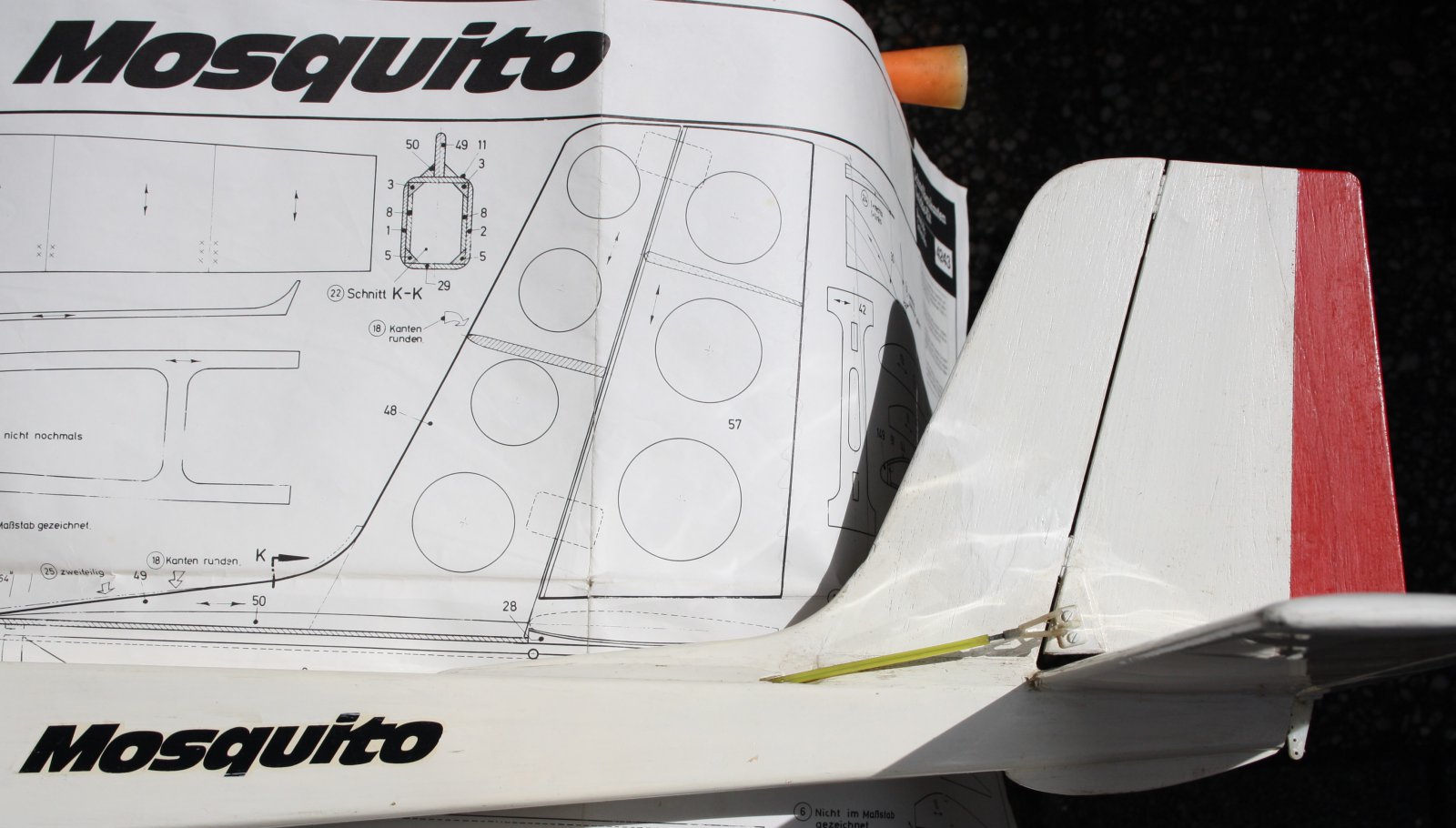

Ik weet niet hoe die staartsectie hoort te zijn, maar dat ziet er prima uit op eerste gezicht. Wel een fors richtingsroer inderdaad maar daar heb je waarschijnlijk plezier van in de praktijk, minder uitslag geven kan altijd.
Hier een foto van de staartsectie boven de tekening:
Op tekening houdt het richtingsroer op bij het eind van het horizontale staartvlak, mijn Mosquito heeft iets van 100% meer oppervlak.
(De clip van de aansturing hangt er tijdelijk op, om het roer recht te houden voor de foto.)
Groeten, Jan.

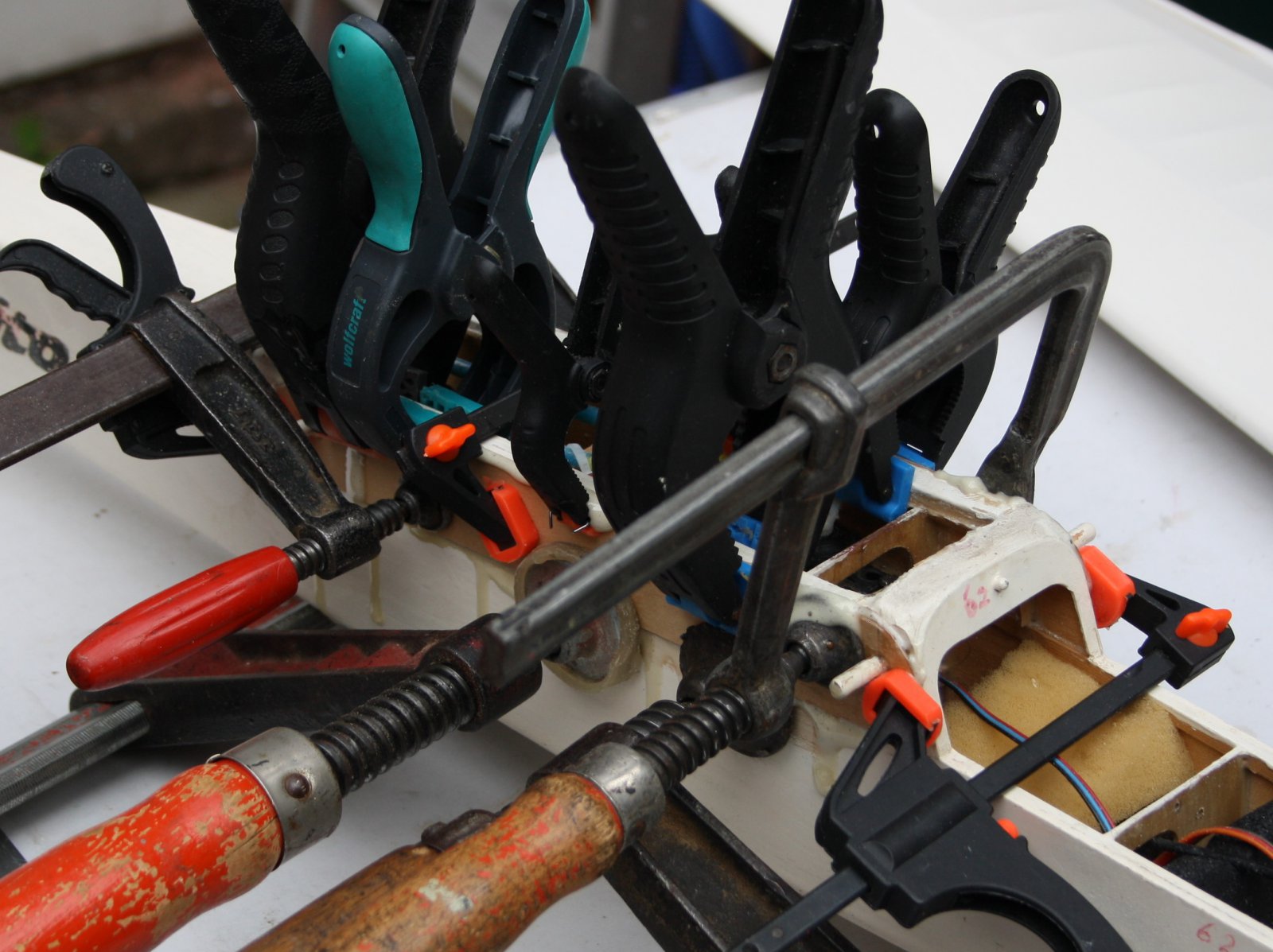

Vandaag verder gewerkt aan de Mosquito; de vleugeltip is voorzien van wat extra hout en balsa, zodat die straks weer in model geschuurd en bekleed kan worden:
De ijslolly stokjes zijn wat zwaarder dan balsa, eens kijken of dat extra gewicht te merken is in de lucht.
De scheuren in het balsa van de romp had ik zaterdag al gelijmd en met een blok erop te drogen gezet:
De horizontale en verticale stabilisator lagen er ook af, vandaar de tape en klemmen op de staart.
