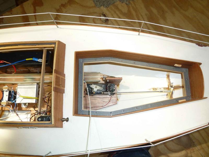

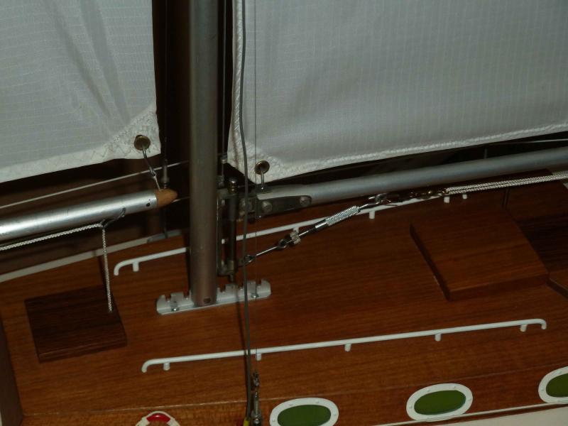

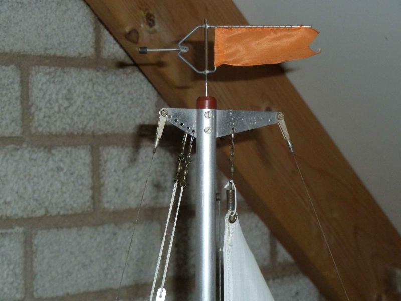

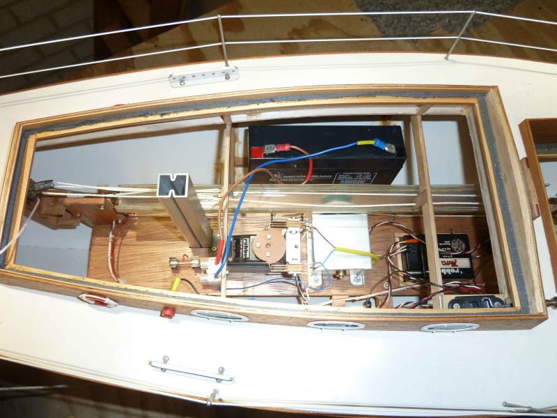

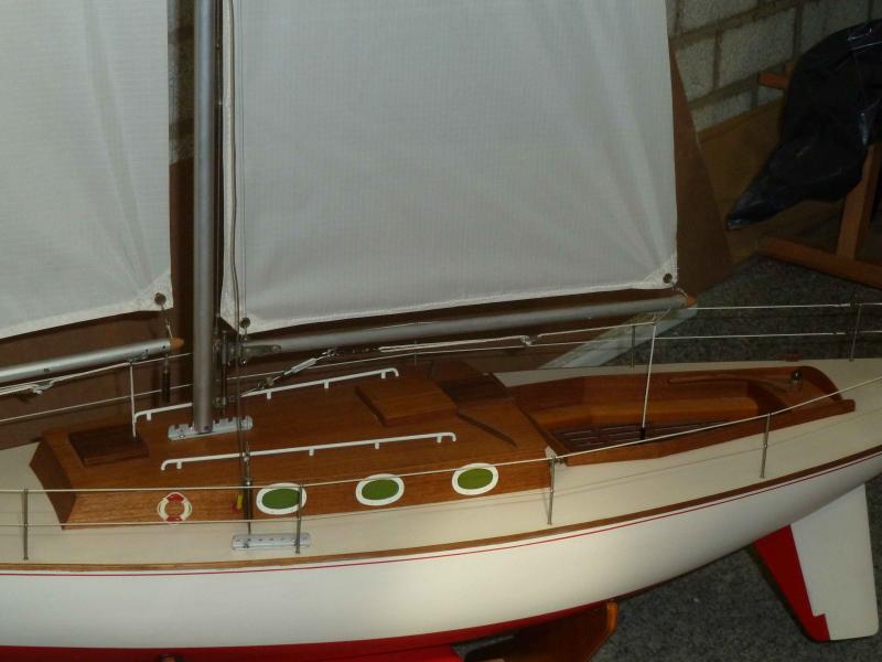

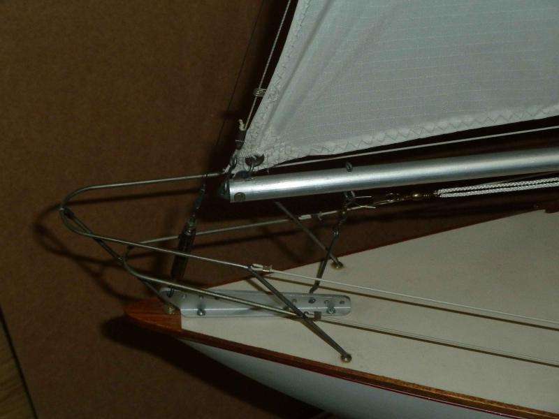

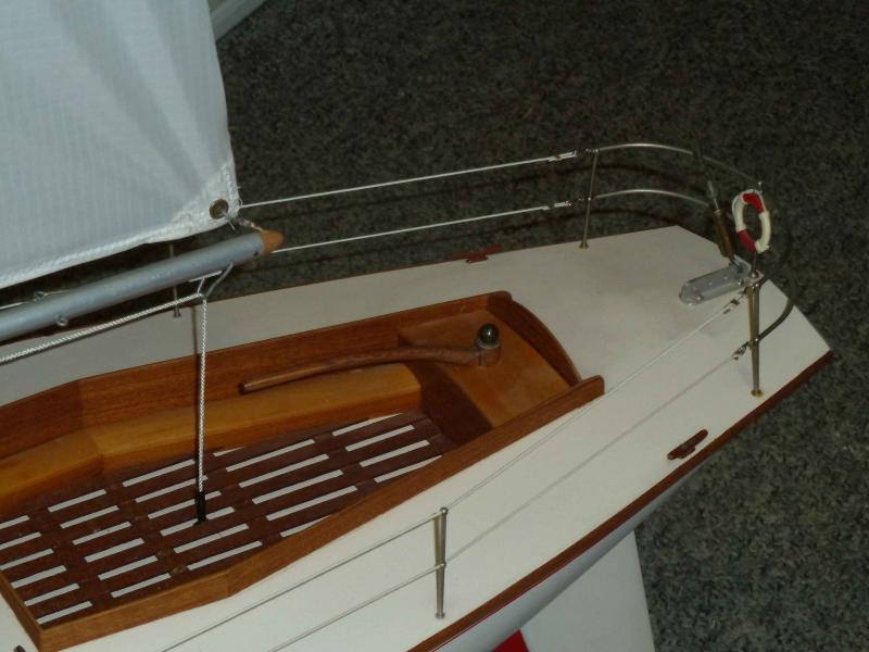

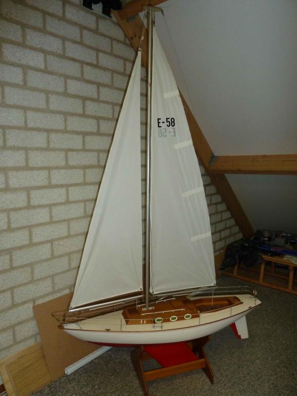

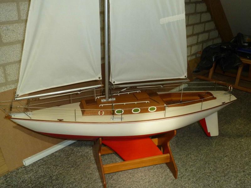

    Zo ik heb de zelfgemaakte zeilwinch van mijn vader toch weer aan het werk gekregen, ik heb wat tandwielen vervangen en het werkt nu weer als 30 jaar geleden. Op het filmpje kun je het resultaat zien. Ook heb ik wat foto's van mijn vaders Optimist toegevoegd, nu nog wat minder wind en we kunnen binnenkort weer een keer gaan varen.
    Gr, Ruud

    Wat mooi, dat je de zeilwinch weer werkend heb gekregen. 'k Heb de foto's van het binnenwerk bekeken, bedient de servo onder de mast de elektrische schakelingen tot vieren/aanhalen? Mooi gemaakt. Het filmpje is ook leuk, prachtig hoe het allemaal loopt!

    Denk eraan, dat je vóór de boot te water gaat, je de fok wat losser zet, zo strak als 'ie nu staat knijpt 'ie de boot finaal af en zal het voor geen meter zeilen.
    Laat de fokkeboom in aangetrokken stand richting zijstag wijzen, dat is een goede uitgangspositie.

    Inderdaad Johan op de servo zitten twee wisselcontacten om de motor links of rechtsom te laten draaien verder zitten er nog twee eindcontacten in zodat als de minimale of maximale uitslag van de zeilen is behaald de motor stopt en nog alleen in tegengestelde richting kan draaien. In het witte kastje zit een oude 6v servo motor met een aantal tandwielen om de snelheid wat te verminderen en de kracht wat te verhogen.
    Jan, bedankt voor de tip. Veel verstand van zeilen hebben we (nog) niet dus alle tips zijn welkom.

    Voor je gaat zeilen je GZ met ringetjes aan de mast vastmaken, om de 10 à 15 cm zo gaat je voorlijk een bocht krijgen en als je deze tracht er uit te krijgen door het voorlijk op te spannen ga je de mast overdadig belasten.
