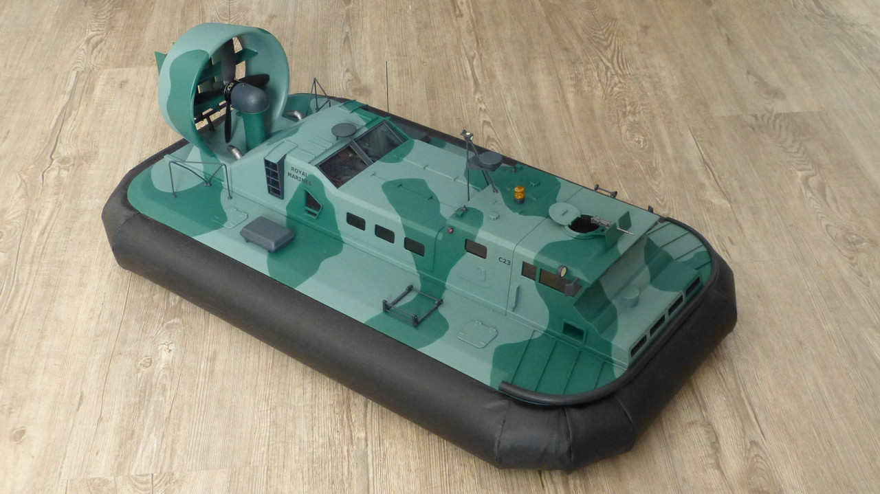

De Griffon 2400TD is nu klaar!
Details:

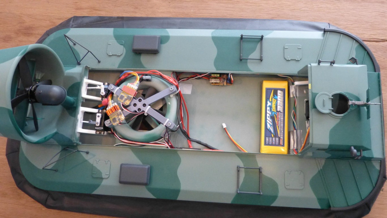

Techniek binnenin:
VLNR: servo's voor richting (onder) en pitch (boven), regelaars voor lift en thrust (in de luchtstroom naar de lift propeller, voor de koeling), ontvanger zit voor de lift duct onder de rand, andere kant licht schakel- plus lipo-save- module, accu, in de cabine de servo voor side thrust kleppen (als 'boegschroef'). Vaar/zweefklaar gewicht 1650 gram.

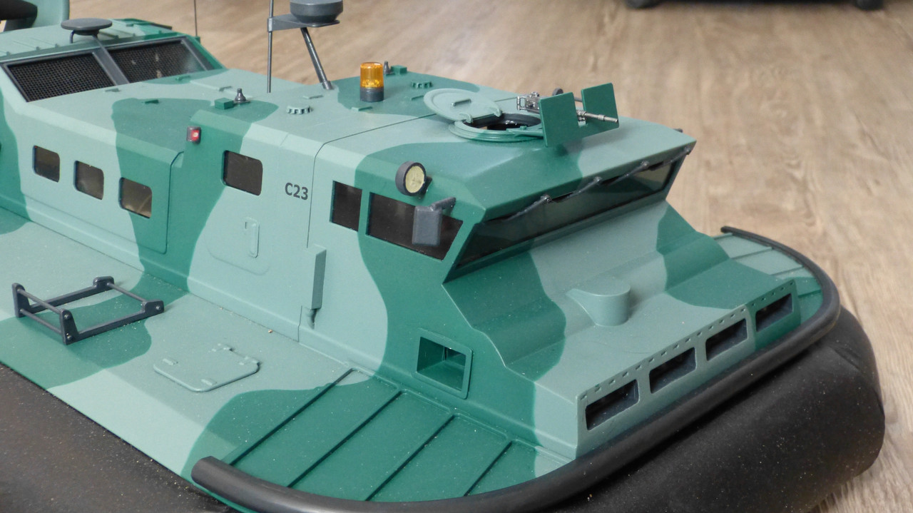

Verlichting:
Positieverlichting (toplicht met flits), schijnwerper (blauw, zit ook aan lipo-save gekoppeld), hoofdverlichting, zwaailicht.

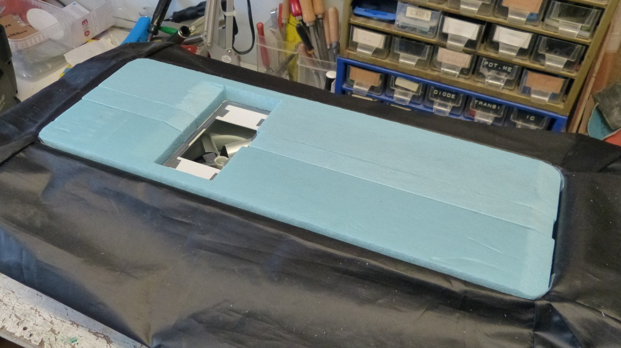

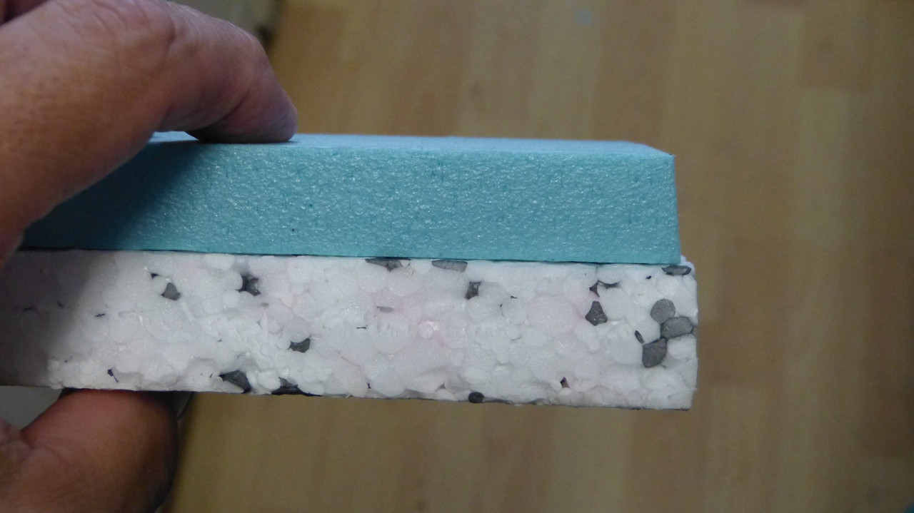

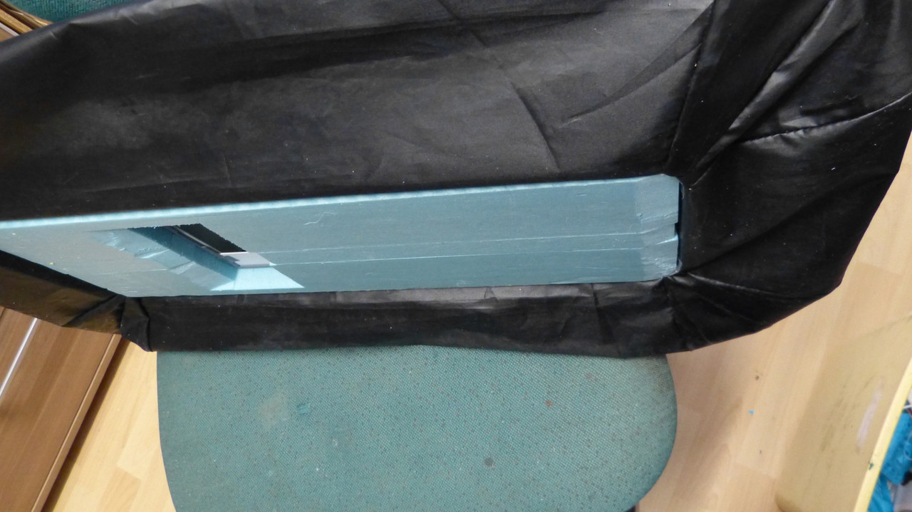

Allereerst heeft het model de neiging zich in op lage snelheden 'in te graven', in plaats van vlot op het water te klimmen en te glijden / zeven. Naar mijn idee wordt dit veroorzaakt doordat de laag schuim onder het model voor drijfvermogen op het water te dik is, het steekt een 8mm uit onder het laagste munt van de skirt bevestiging. Die heb ik nu gewisseld met een dunnere laag, met meteen stabilere structuur.

De 2400KV liftmotor is vervangen door een 1700KV exemplaar. De 2400 bleek veel te sterk, met de 1700 is de luchtkussendruk veel beter regelbaar, en hij gebruikt maar 1 ampere (!) bij normale operationele kussendruk!

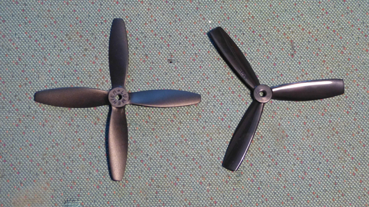

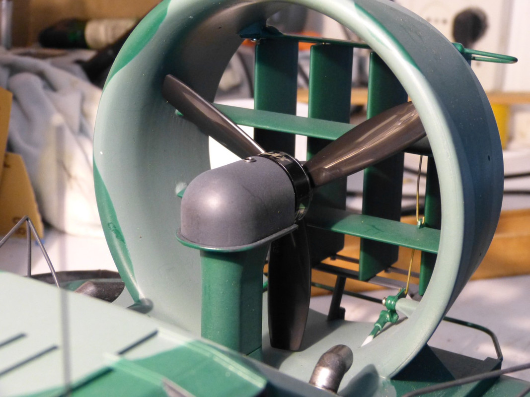

Als laatste is de vierblad aandrijfpropeller vervangen door een drieblad exemplaar. De vierblad had spitse punten en maakte zeer veel herrie. Deze bullnose drieblad is een stuk stiller, en lijkt meer stuwdruk en 'byte' te hebben. Op de originele zit een vierblad, maar de drieblad misstaat ook niet.

Even een vraagje, waarom heb je de opening in de bodem gemaakt. Volgens originele bouwbeschrijving wordt langs de zijkant de lucht in de skirt geblazen.
Bij mijn "originele" Sirius heb ik niet die ervaring.
Ga wel ook eens experimenteren met een driebladsprop, ipv de bij mij meegeleverde tweebladsprop.
Dat is op aanraden van Jag Ramjee van Palaform gedaan. Volgens hem zou dat beter moeten werken als de kit uitvoering: de lucht voor het luchtkussen via de skirt achter in de romp naar beneden blazen. Je hebt dan namelijk een manier om de skirtdruk tov de kussendruk te varieren. Gat in de bodem kleiner = meer druk op de skirt, bodemgat groter = minder druk in de skirt. Of het echt veel uitmaakt .... ik weet het niet. Als ik op Youtube een standaard Sirius zie varen doet die het ook gewoon goed.
