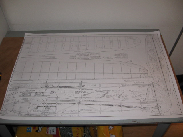

Vorderingen tot nu toe.
Tekening op zachtboard.

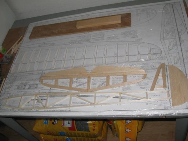

Tot nu toe.
Ribben uitgesneden. Kielvlak stabilo. Eén rompzijkant.
full
Nu verder met de tweede rompzijkant

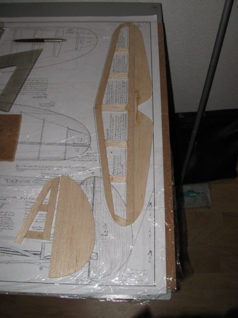

Vandaag een dagje verlof en zodoende een beetje kunnen doorwerken aan de MM, et voila:
Klaar voor de maiden, morgen mischien....
Heb hem intussen uitgetrimd.
MM VGC-1 weegt met 4 AAA batterijen in de neus maar zonder lood 295 gr. Om het zwaartepunt op z'n plaats te krijgen heb ik 60 gr lood moeten toevoegen. Dus vliegklaar voorlopig 355 gr.
