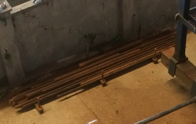

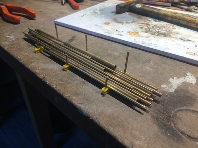

    Vandaag van restanten nog even een rek met buizen in elkaar gezet. Moet nog worden afgewerkt maar is wel geslaagd.. Hier nog op de werkbank...
    en hier op twee mogelijke plaatsen op de helling.
    Maar ik hou dit nog even in gedachte omdat ik vandaag ook mijn bestelde schaalfiguren van werklui heb binnengekregen. Daarmee kan ik nog wel wat mini tafereeltjes bedenken.

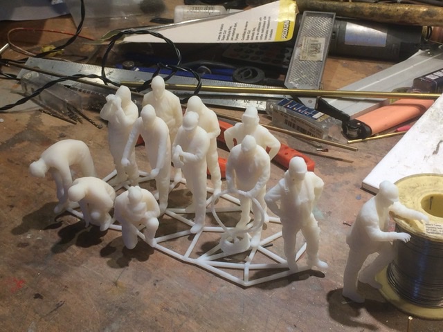

    De hele set en een voorbeeld van een kleine opstelling. Een lasser met twee toekijkende collega’s....

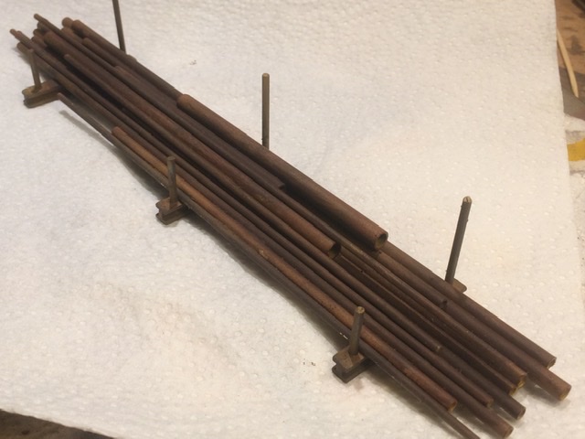

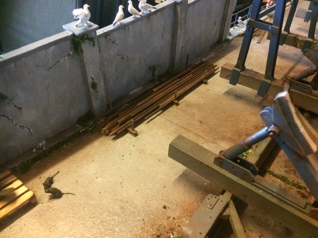

    Het pijpenrek verder afgewerkt, D.w.z. een verfje gegeven.
    Van de buizen had ik al een pakket gemaakt dat zo tussen de rongen past. Nu was het de opgave om er toch wat levendigheid in te brengen door de buizen niet allemaal dezelfde roestkleur te geven.
    En zo heb ik het gedaan
    Eerst het pakket een basis laag met zilvermetallic gegeven. Daarna een dunne ( wat doorzichtige) laag met een donkere roestbruine kleur. En toen met diverse lichtere roestkleuren de buizen onderling verschillend gemaakt.
    De uiteinden nog afgewerkt met oranje en gelige tinten, en hier en daar wat roestkleurige poeder aangebracht. Niet te veel ...en tenslotte alles met een matte blanke lak afgewerkt.
    Dit is het resultaat op de werkbank.
    Wat details van de afwerking.
    Direct maar op de maquette gezet.
    Alhoewel ik nog een beetje twijfel over de juiste plek, denk ik dat het rekje tegen het muurtje toch het beste is. Ook de roestkleuren vind ik wel passen bij de muur en de vloer....
    En zo houd ik ook wat meer ruimte vrij voor een kleine werkplek/ activiteit voor het nieuwe werfpersoneel....
    Wordt vervolgd.

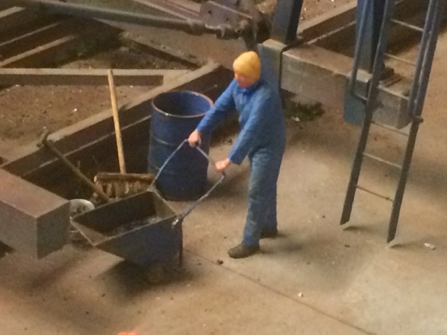

    Intussen wel lekker opgeschoten met het schilderen van de figuren.
    Prachtige realistische figuren die met een beetje zorgvuldig schilderwerk erg goed ogen...en straks kleine klusjes op de werf gaan uitvoeren om de boel wat laten leven...
    Wat voorbeelden van de toevoegingen...
    Corvee dienst ... wel het oude karretje wat aangepast....

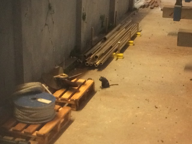

    Hier worden pijpen voor een klus uitgezocht...( beide figuren zijn intussen geschilderd en zijn met het rek, zoals hier nog in de proefopstelling, geplaatst).
    Man met touw. Deze moet nog een plaatsje krijgen.
    De ploegleider staat vanaf vandaag bij het werkoverleg...

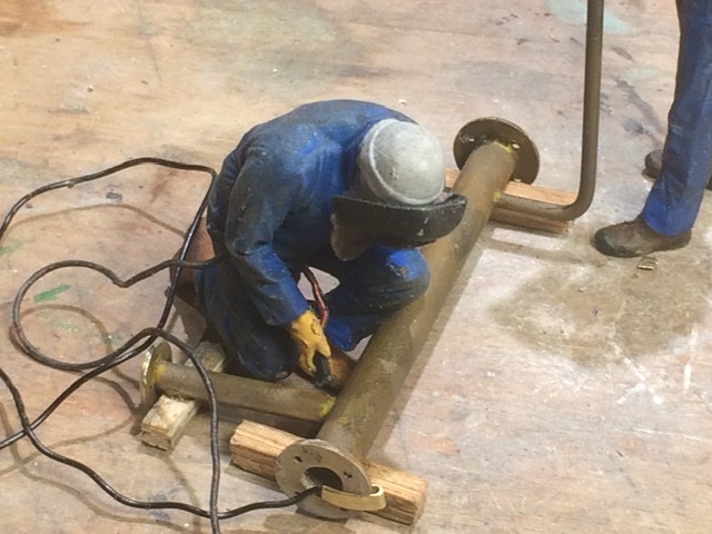

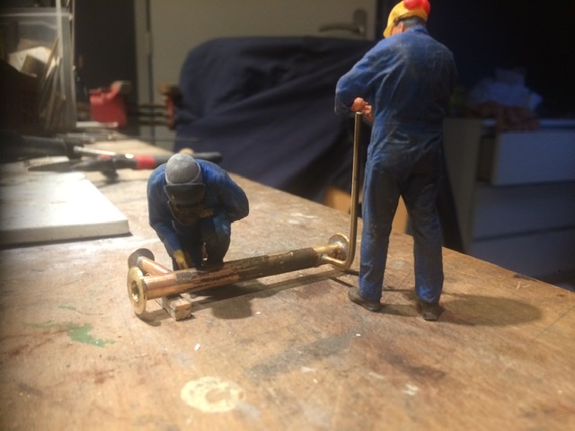

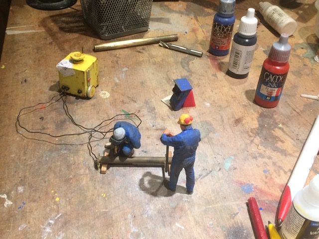

    Voor de lasser en zijn maat ben ik een klus aan het uitwerken. Een stuk piping,
    Hier het tafereel nog in aanbouw op mijn werkbank.
    Bij de lasser komt nog weer een laskar...
    Wordt vervolgd

    Die mannen zijn 3 D geprint?
  19. Jan Blonk
    Jan Blonk
    27 aug 2014
    958
    Nieuwpoort (Z-H)
    Ja Maarten. Is een set van 15 figuren van Ray Haller 3D. (Duitsland). Ik heb geen printer, bovendien ben ik niet geschoold in het benodigde tekenwerk....dus voor mij was dit een mooie oplossing.
    Deze set wordt aangeboden als bemanning voor werkschepen.
    Het zijn gescande personen in verschillende werkhoudingen. Mooie kwaliteit en goed gedetailleerd geprint.
    Wel zelf schilderen, en een aantal dragen een reddingsvest dat ook eerst weggeslepen moest worden.

    Het mini tafereeltje met de lasser is voorbereid. De onderdelen zijn klaar , incl een extra laskar, een extra stroomaansluiting ( blauwe zuiltje) bij de hellingkar.
    En op de laskar een isometrische tekening van het stuk pijp waaraan wordt gewerkt.
