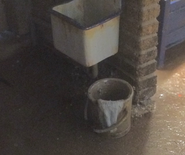

Een emmer met lap onder bij het wastafeltje gezet.

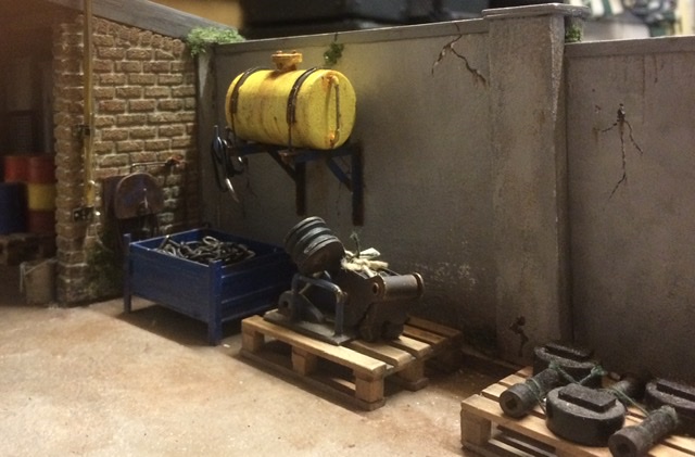

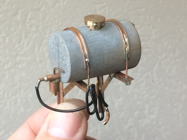

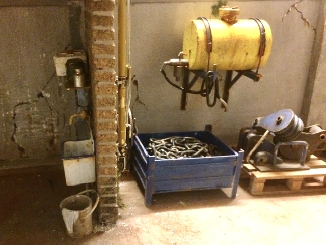

En een ander ideetje uitgewerkt. Aan de muur kan nog een brandstoftank hangen.

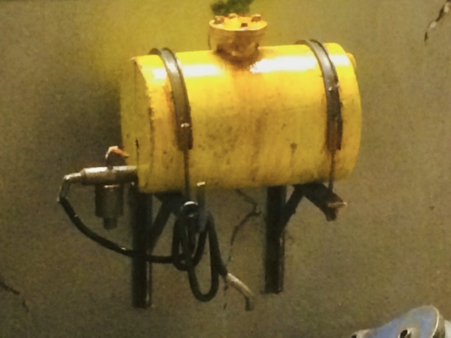

Heeft zijn vorm gekregen, en moet alleen nog een kleurtje.
Intussen is het klaar en tegen de muur gehangen.
Zo is het geworden na wat verfwerk.

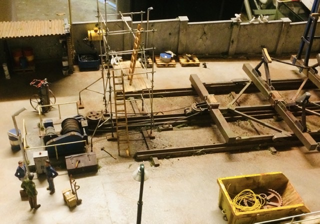

En zo hangt de tank in het totale geheel.
En het overzichtje de “hoge” kant van het diorama.
Dat hoekje bij het schuurtje is voor mij nu wel klaar...(alleen moet er in de mast nog wel een keer een vlag...)

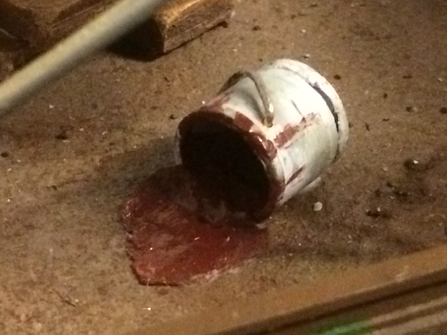

Nog een nieuw detail. Een oud verfblik. Met de anti fouling verf zoals die op het onderwaterschip is gebruikt.

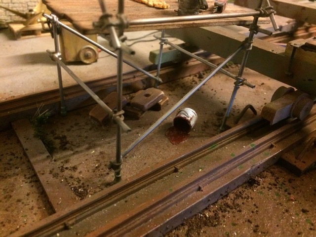

Verfblik is omgevallen en het restant verf is op de hellingvloer gestroomd.
Blik is gemaakt van een stukje koperen pijp met een bodem eronder gesoldeerd. Beugel is van 0,8 mm messing draad.
Uitstromende verf is gemaakt van keukenpapier dat is doordrenkt met de rode verf . Een deel in het blik en dan doorlopend naar buiten. Dit gedaan op een gladde ondergrond waar de verf niet aan hecht.
Afwerking van de lekkende verf is met hoogglans lak bij de opening van het blik...Dat geeft net wat meer...
Nadat alles droog was oude hellingvloer gelijmd met witte houtlijm.
Het papier van de “verflaag” kan hiermee mooi op de vloer worden aangedrukt.
In detail het oude leeglopende verfblik.
Hier zoals het op de helling ligt onder de stelling bij het achterschip..
