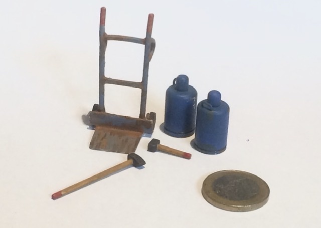

    Maarten, uiteraard. De hoofdafmetingen van internet gehaald en daarna onderdelen gemaakt van messing.
    Messing plaat voor de bodemplaat met daarbij een stukje rechtopstaand.
    Daarachter een strookje met haakse uiteinden waarin de as van de wielen zit . Vervolgens de staanders eraan, gevolgd door de dwarsverbindingen. Wielen kunnen niet meer draaien, maar daar zit ik niet zo mee....
    Alles gesoldeerd met een klein vlammetje van een keuken/flambeer brandertje. Die zijn er voor een paar euro en dat werkt perfect voor mij.
    Hier op deze foto zie je goed de onderplaat met daaraan het gebogen opstaande deel. Dat is feitelijk de basis waar ik alle andere onderdelen tegenaan gezet heb.
    De beide hamers zijn ook helemaal van messing. Kop is een stukje 3x3mm. Bij de voorhamer een punt eraan. Gat In de kop geboord van 1,5 mm en daarin een steel gezet uit rond 2 mm (ook een beetje ovaal gevijld, maar dat valt eigenlijk niet op...).

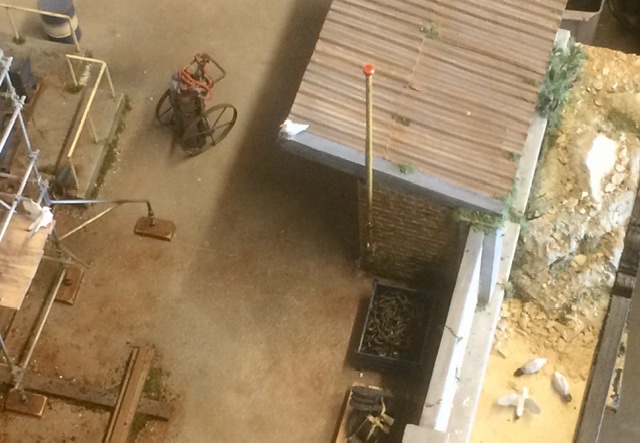

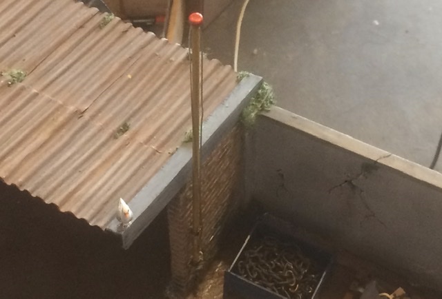

    Weer een kleine aanvulling. Een klein detail in de vorm van een vlaggenmast.
    Vastgemaakt aan de muur van het schuurtje.
    Misschien later nog een vlag erin, maar dat zie ik nog wel...
    Vlaggenmast is met beugels tegen de muur vastgemaakt.

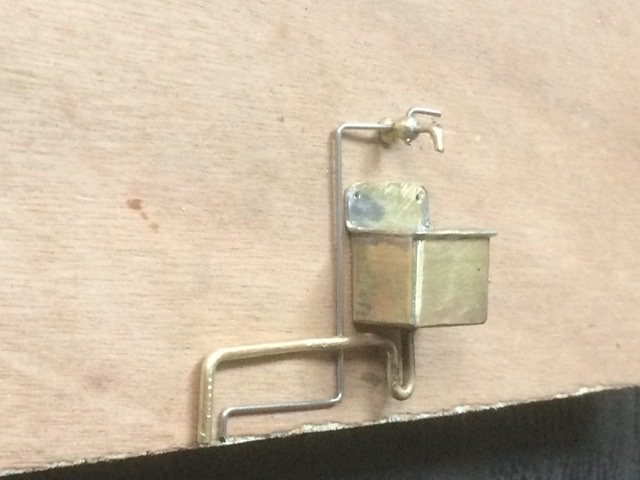

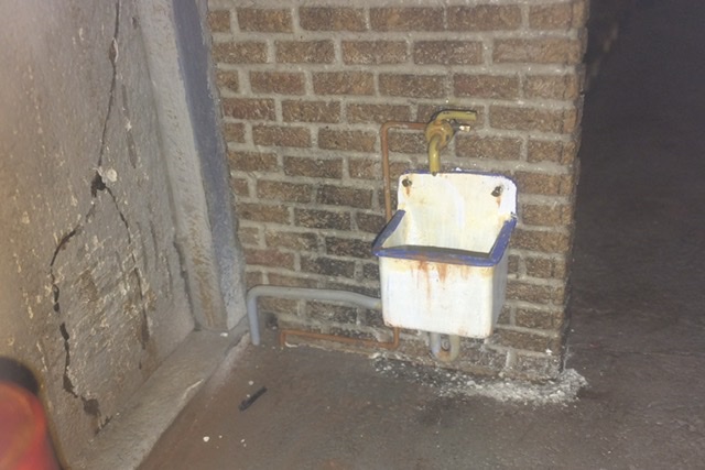

    In de voorbije dagen kreeg ik via een andere bron een opmerking over het ontbreken van een wasbak.....Dan ga je daar toch even over nadenken.....
    Afmetingen op internet gezocht en een uitslag getekend om de bak uit een stuk te maken ivm met soldeerwerk. Tot slot nog een randje van dunne draad om de bak om wat meer reliëf te krijgen. Afvoer met zwanenhals en het kraantje om het compleet te maken.
    Komt straks tegen de binnenwand van het afdakje...
    Hier mijn frutsels op de bouwplaat.
    Laatst bewerkt: 21 okt 2020

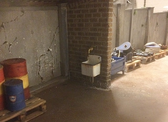

    En zo ziet het spoelbakje , geschilderd en verouderd, er dan uit in het schuurtje.

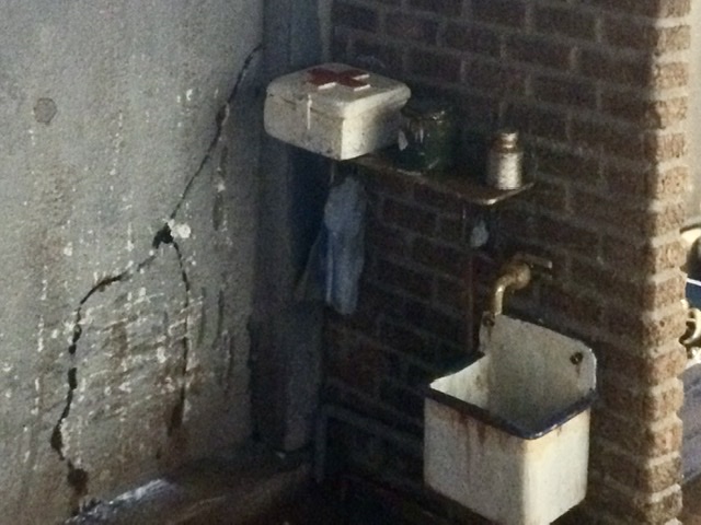

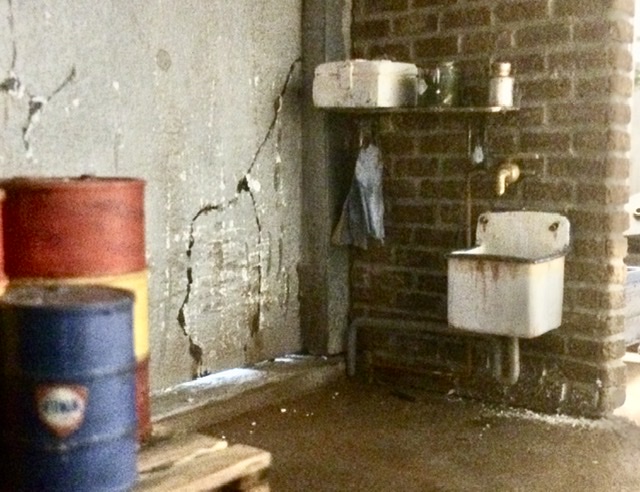

    Nog een kleine aanvulling in het washoekje.
    Een plankje met een verbandtrommel (hoe kon ik die vergeten....), een pot met zeep en nog een flesje met ,????
    Tenslotte. : aan de steun nog een handdoek.

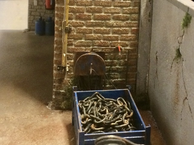

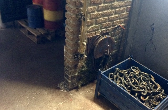

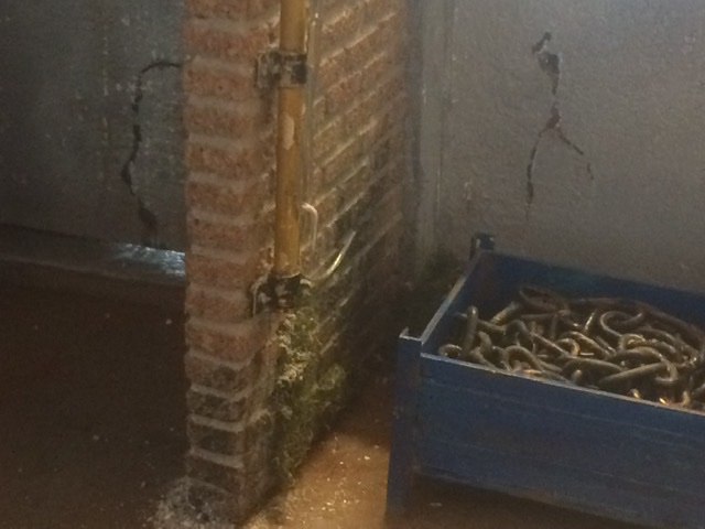

    Kleine update met nog een toevoeging tegen de zijmuur naast de vlaggenmast..
    Een waterslang opgerold op een ophangbeugel. Compleet met aanvoerleiding met afsluiter.
    De slang had ik eerst gedacht te kunnen maken van dunne electrodraad, maar uiteindelijk bleek metalen bind-draad voor het vastmaken van planten veel geschikter. Goed in model te brengen en vormvast.

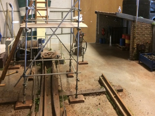

    Overzicht op het voorste deel van de helling met aan de rechterkant het schuurtje. Naast de mast , tegen het muurtje, het nieuwe element.
    Moeilijk vast tegen op foto in deze slechte lichtcondities. Toch twee detailopnames waarbij de slang en de afsluiter iets beter zichtbaar zijn.
