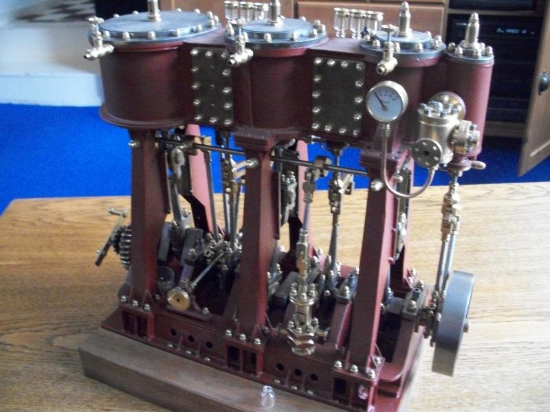

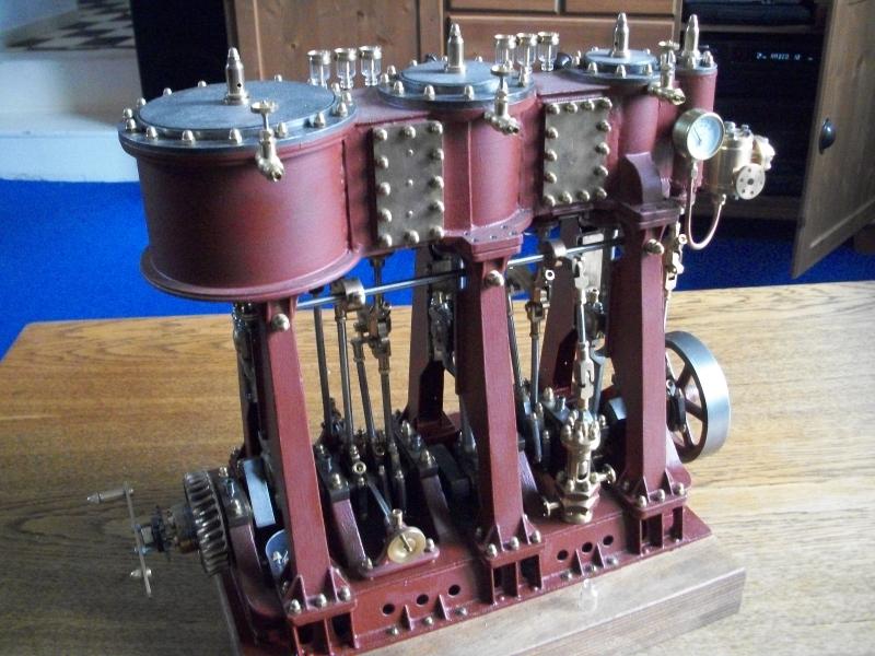

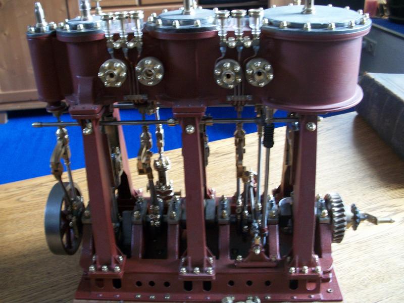

    ook weer een en ander gerommeld en het resultaat mag er zijn, het draaiend gedeelte is zowaar iets van klaar. Ik moet die trek- en duw stangen op de omkeer nog maken maar ik wil perse 4 stangetjes met lagerblokjes per cylinder, dat is vreselijk veel werk dus dat duurt nog ff..... Het is inelkaar gezet maar nog niet afgesteld, afstellen is ook een monsterklus en dat moet allemaal nog, de timing is dus nog niet helemaal perfect.
    [​IMG] [​IMG] [​IMG] [​IMG]
    ik hoop dat het zo een beetje zichtbaar is, al die stangetjes gemaakt, die vorkjes, boogjes en schuifjes......heel veel werk maar wel heel leuk.
    Eerst volgend de drukregelaar, met een bediening naar beneden toe, en dan zal het zonnetje toch wel weer schijnen zodat we weer naar buiten kunnen.........

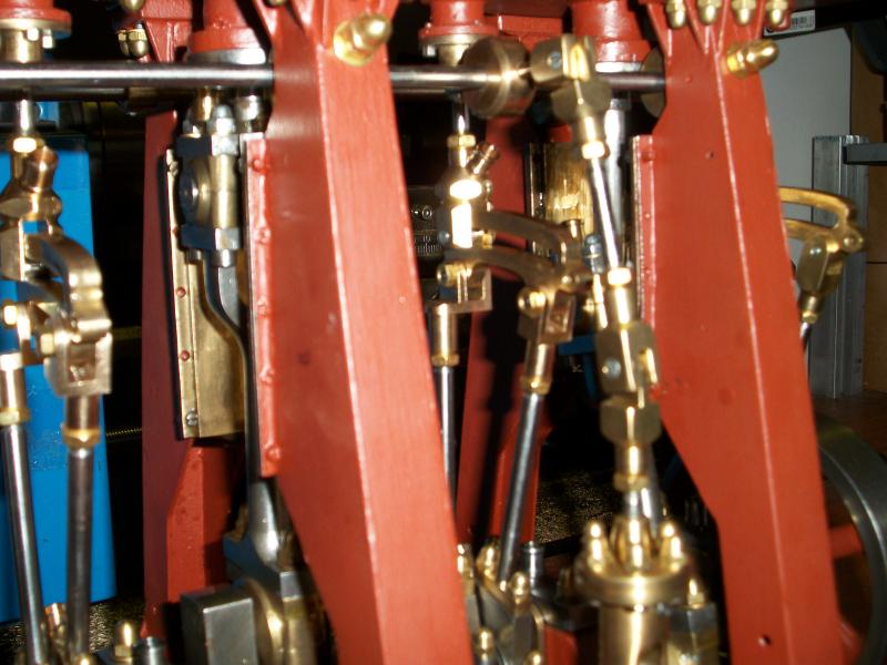

    Die as aan de voorkant met die cilinder bediening, zitten daar je aftapkranen aan vast?
    Wat voor kraantjes/kleppen zijn dat?
    Heb je daar een schets van?
  12. Monster Diesel
    Monster Diesel
    28 jan 2012
    233
    Het Gooi
    ney ney, die bovenliggende as die je ziet zitten daar wordt straks de schaarinrichting mee bedient, daar komen de armpjes aan vast. Ik moest van links onderin naar geheel achterop bovenin, van draaiend naar schuivend zeg maar, en ik heb dat met asjes gemaakt. 2 liggende assen er in met bronzen bussen, en 1 staande as, ook met bronzen lagers, dat kwam mij wel mooi uit.
    Kraantjes en aftappers daar zit ik natuurlijk ook nog mee, en ik zag een en ander liggen op intertechno in wijchen, maar dat is ff goed geprijst hee, 30 euri voor 1 kraantje is maar niks. En dus ga ik dat zelf maken, ik weet dat mijn pa het oop doet en dat het wel kan, maar dat moet ik eerst s ff goed bekijken.

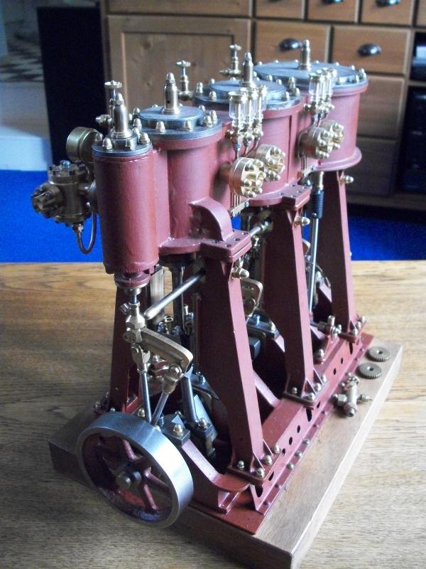

    Toch nog wel een hoop aan gedaan, al liggen er nog bergen werk natuurlijk. Mijn hobby is weer een stukje uitgebreid met de friese klokken/pilaar uurwerken dus daar ging ook tijd in zitten. Kort en goed, klokken en uurwerken genoeg, en nog stapels modelbouwwerk. De triple blijft wel mijn schatje, en hee ik kijk er toch elke dag naar?
    Ik besloot die oliesmering er op te bouwen, smering van de glijdende stangen door middel van oliepotten met leiding, en aan de andere kant wil ik nog 2 smeerboxen maken, die de hoofdlagers smeren. Glas gesneden (leeg insuline-ampul van ma), al die deeltjes gedraaid, rekjes gemaakt en afgewerkt. Ik vind het er zelf bijzonder strak uitzien zo, met dat milimeter koper. Koper gebogen op de hand, (zuinig zuinig, die zooi is duur). Gaatjes geboord in de flensjes, bevestigd met gewone soldeer. Het geheel mag nog meerdere malen uitelkaar, er moeten nog gaatjes en pinnetjes in, afsluitertjes met draad.
    En dan die vervloekte drukregelaar. Horror, in 1 woord. Had ik toen maar meteen naar mijn pa geluisterd en eerst houten malletjes gemaakt om het boren van die kanalen voor te bereiden, dan was het nooit zo erg geweest. Je krijgt die boorhoeken nooit in 1 keer goed, zeker niet met 2 milimeter kanaaltjes. De logische gevolgen : 1 met een afgebroken boor, 1 met een afgebroken tap, en pas de derde is gelukt. Ook dat moet ik nog afmaken, de regelstangen komen er nog onder, en de leiding van de drukmeter moet nog een mooi steuntje krijgen. Wel zijn nu alle flensen en bevestigingen aanwezig, ik kan dus (omloop) leidingen gaan maken. Ligt klaar, maar moet nog gebeuren.
    [​IMG] [​IMG]
    Ik had graag de lagerblokjes voor de laatste delen van de omkeerinrichting willen maken, dat was ik eigenlijk van plan deze winter (???). Omdat dan zeg maar de mechanisch bewegende inrichting klaar is he, en dan kan je gaan afbouwen. Ik heb er wel schitterend materiaal voor liggen, maar het is er niet van gekomen. Staat op de to-do list......
    Deze machine vraagt verder nog heel wat werk, dat is bekend. Er moet een grote condensor komen, ik wil een vetafscheiding, er moeten naar mijn mening nog 3 afblazers bij komen (waar haal ik die en die zijn duur hee!). Ik zit te denken om de waterpomp toch er af te halen en een andere te maken (ik vind die van een zekere J.Walpot veeeeel mooier en dat wil ik ook), smeerboxen met mini plunjer-pompjes en nog een ton aan leidinkjes......en dan nog al het andere wat ik vergeten ben. (komt deze machine ooit wel af......vast wel!)
