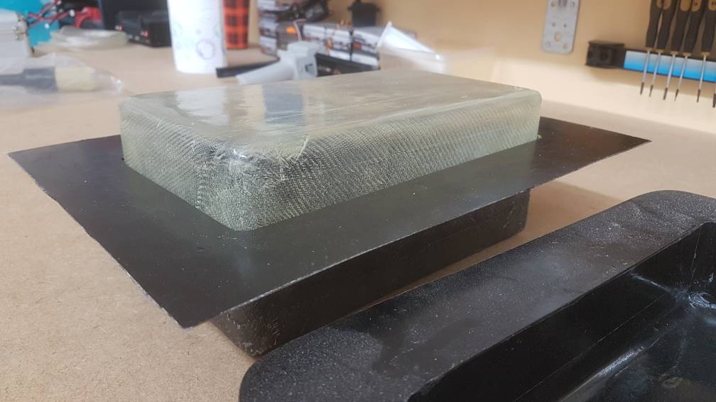

Tank deel nummer 2 in de maak.

Een plek maken voor de tank. Komen nog een paar dwars schotten bij en aan de boven kant 2 beugels om hem op zijn plek te houden.
Hoop van de week de 2de tank te kunnen soppen en deze achter de cockpit een plek te geven.
