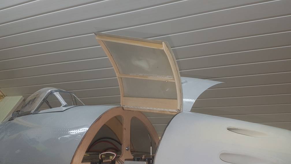

Raamwerkje gemaakt om de deur in de neus wat steviger te maken.
En bezig geweest met het frame voor het cockpit raam. Zie op een ander forum dat ze deze geplaatst hebben als 1 geheel en daarna de delen los hebben geslepen van elkaar. Is kijken of we het zo ook voor elkaar krijgen.

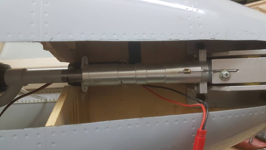

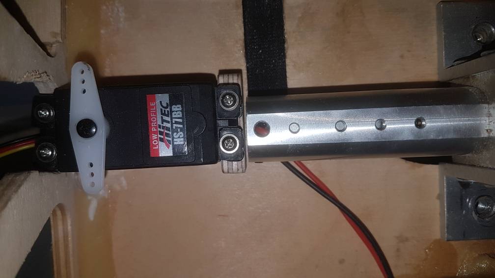

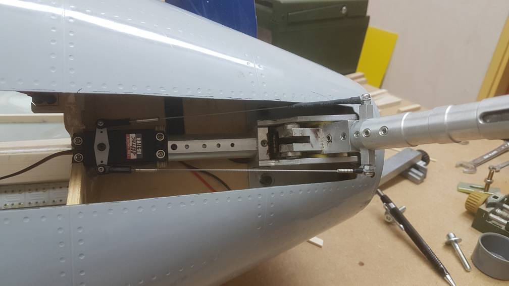

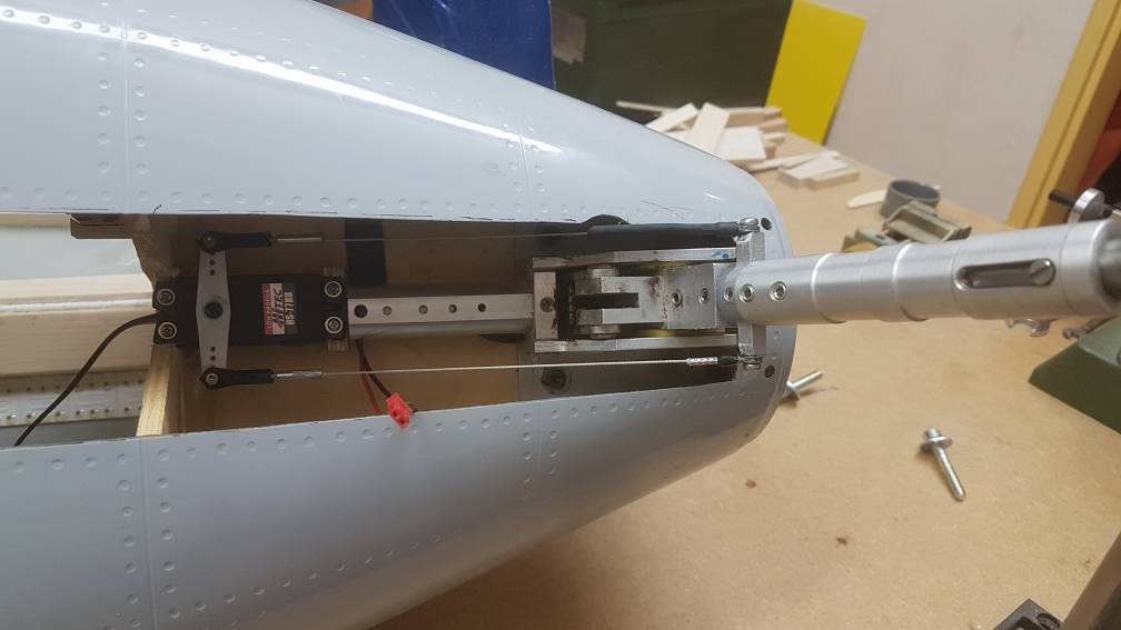

Vandaag weer bezig geweest met de neus poot. Lowprofile servo is binnen dus kijken of ik deze pas kon maken en dat is gelukt :D
Was niet veel ruimte in de neus dus moest de kabels van de nose gear een beetje aanpassen. Kabels kwamen eerst aan de achterkant naar buiten nu aan de onderkant of bovenkant is maar net hoe je er naar kijkt.
Aandrijving van de nose gear eruit en kabels los gesoldeerd.
Nose gear gleufje in gefreesd om de kabels uit te laten komen.
Kunststof eindkap ook een stukje uitgefreesd om de kabels weg te werken.
Boel weer in elkaar gezet en het past allemaal maar net :D

Doordat servo- en poothevel verschillende lengtes hebben, zal er speling zijn in alle servoposities, behalve in de neutraalpositie.
Hey Ron,
Je hebt gelijk. Ik heb geprobeerd dit zo goed mogelijk uit te lijnen en af te stellen. Wil eerst kijken hoe dit werkt met taxiën voordat ik het probeer aan te passen.
Dat gaat in deze opstelling niet, is wel het mooiste.
Maar dit werkt ook prima (ook wel met de ongelijke armen al moet je dit wel zien te beperken).
Klopt Berto,
Ga vanmiddag even kijken of ik wat weg kan frezen. En misschien een grotere servo arm heb.
Korte arm op lange arm geeft enkelt hefboom werking. Zodra je buiten de hartlijn van je draaipunt gaat dan heb je pas een uitdaging Om dit gelijk te maken.
