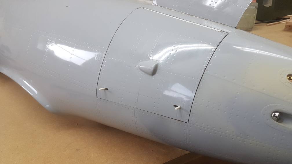

Neusdeur sluitingen gemonteerd.

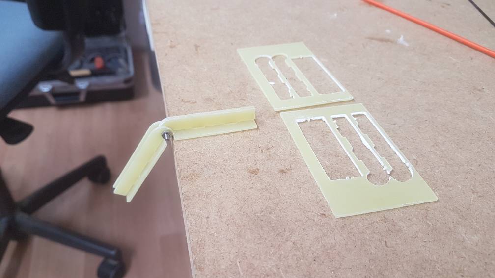

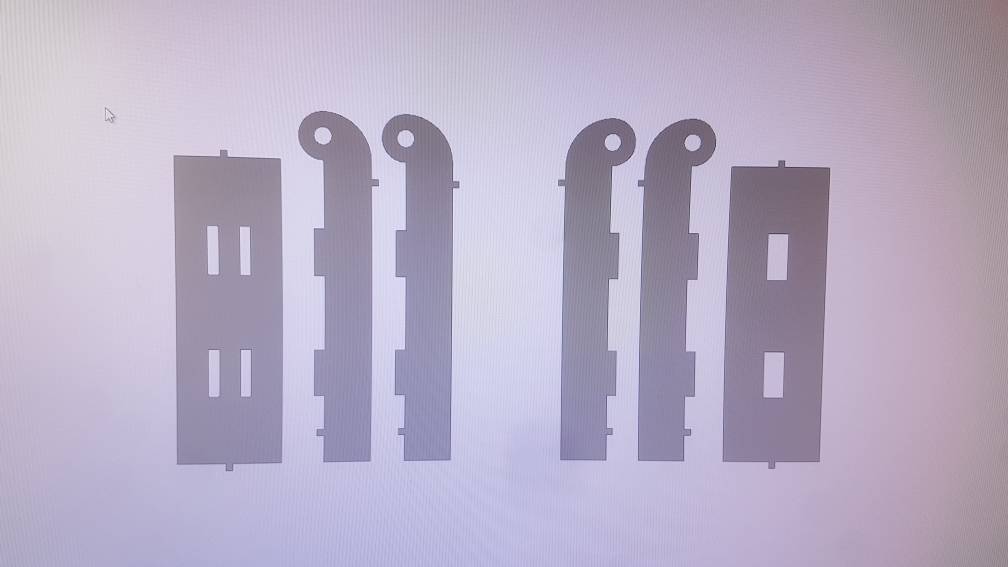

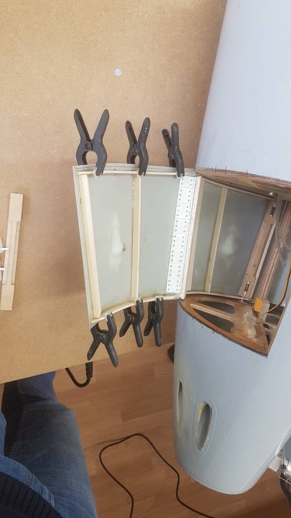

Vandaag bezig geweest met de flap scharnieren te monteren. 2 setjes gemaakt met de CNC:koud:.
Scharnieren in elkaar gezet en gelijmd, en een messing pijpje erin gemaakt.

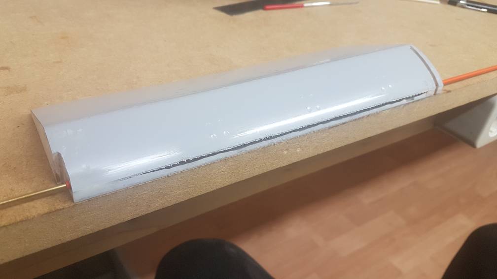

openingen maken in de vleugel en het roer.
even passen en vast lijmen die handel.

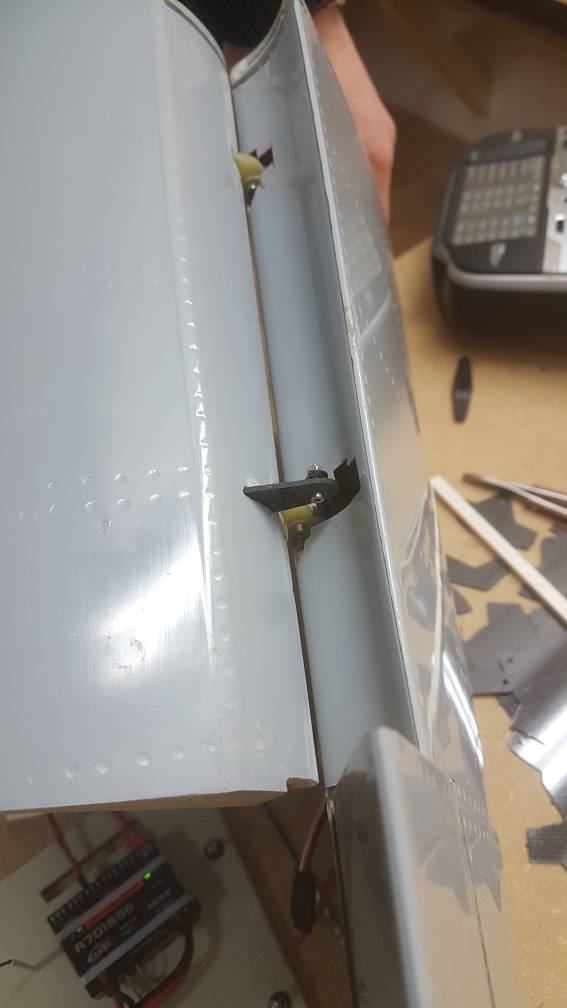

Werkt mooi zo die scharnieren en je ziet er bijna niks van. Even een neus lijstje maken dan kan de flap weer dicht gelijmd worden en is deze kant klaar.
Ik moet nog een glasvezel plaat bestellen om de overige scharnieren te maken en dan kan de andere vleugel en de binnen flaps ook voorzien worden van deze scharnieren.
Handige kerel die Leon. en helemaal zelf bedacht.
En niks te zien aan de buitenkant.
Geen stuurstangen en hevels, zo hoort het gewoon.

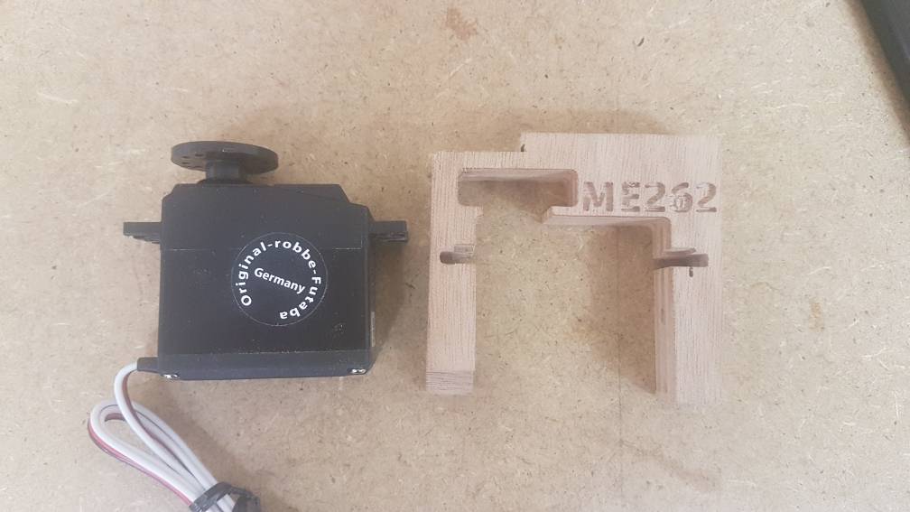

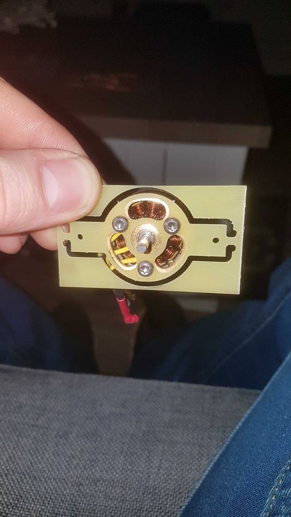

Vandaag bedacht hoe ik de servo's voor de rolroeren ga plaatsten.
had al een servo houder gemaakt maar die pasten achteraf niet helemaal mooi om de servo heen. Nieuwe getekend en gepast
Deze passen mooi, morgen de andere uit frezen voor de andere vleugel en dan inbouwen.

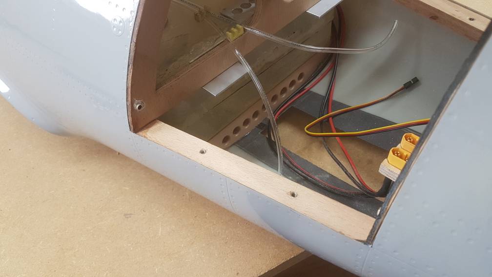

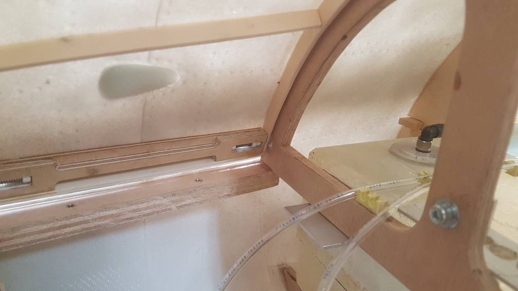

Een begin gemaakt met de binnen flaps. Hoe ze dit bij Grumania bedacht hadden weet ik niet zo goed maar zag geen andere mogelijkheid on 2 luiken te maken op de vleugel waarbij ik de servo´s kan monteren.
Een aantal dingen geprobeerd maar er is gewoon geen plaats of de constructie is te slap om daar de servo te monteren.
Te weinig ruimte
Toen het volgende bedacht, er zit achter het schot wat je op de bovenste 2 foto´s kunt zien nog een behoorlijke kamer van de maingear.
Uitlijnen en aftekenen:
en voila er is ruimte!
