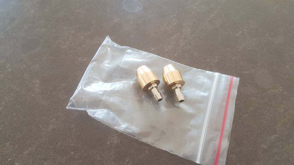

    De klunkjes liggen klaar ga het eerst proberen met tygon.

    Ziet er goed uit. Ik maak ze soms ook en soldeer ze direct op een messing buis. Deze buis zit via een kort stukje dan op de aansluiting op de dop. Zo heb je een mooie lange pendel zonder koppelingen / tussen stukjes.

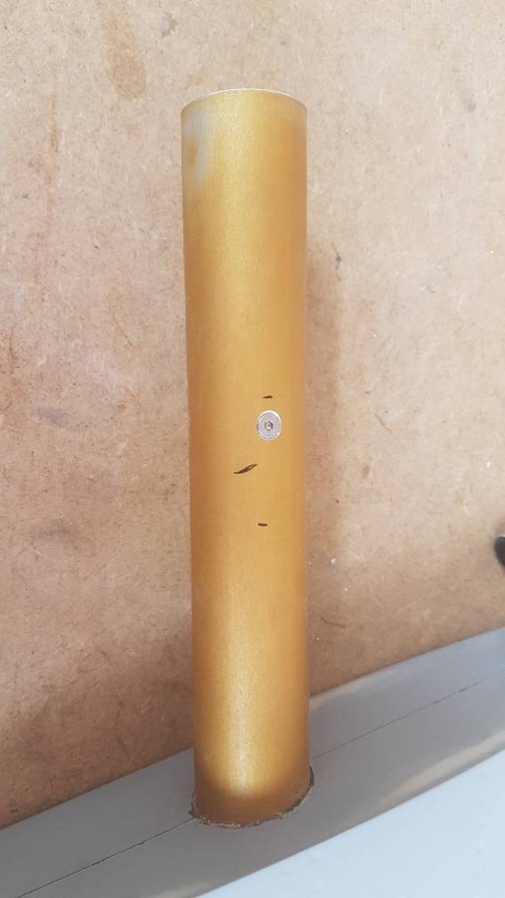

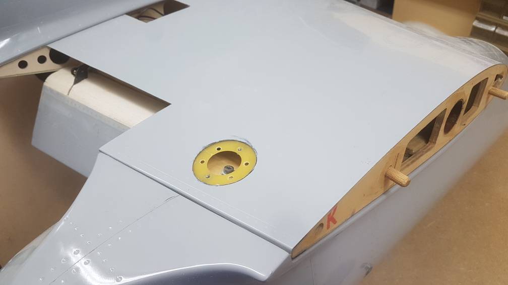

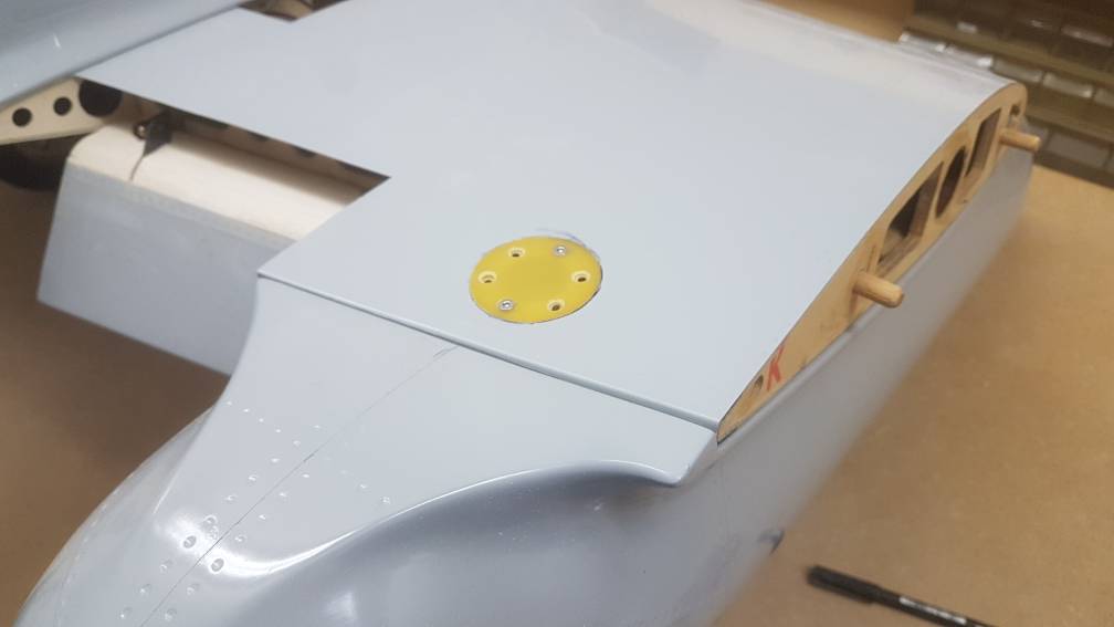

    Vandaag bezig geweest met de vleugel borging.

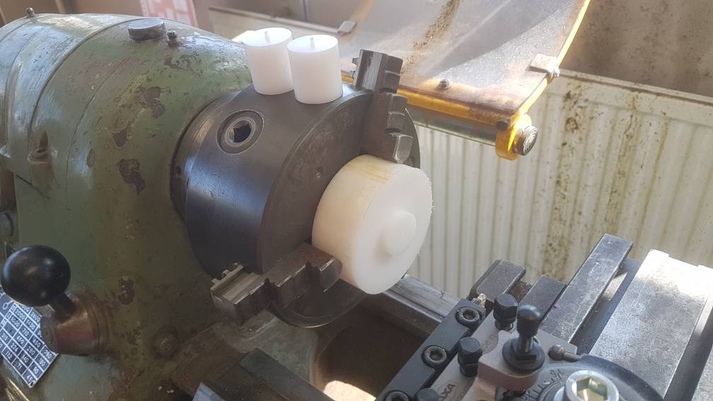

    2 bussen gedraaid.
    Eerst de bussen geborgd in de vleugelpijp.
    Daarna gaten geboord in de midden vleugel en draad erin getapt. En de vleugels zitten vast.
    Ik moest de gaten aan de bovenkant maken anders had ik voor iedere keer dat ik de vleugels wil monteren de motor gondels moeten demonteren. Morgen even 2 aluminium bussen draaien voor de bouten in de vleugel.

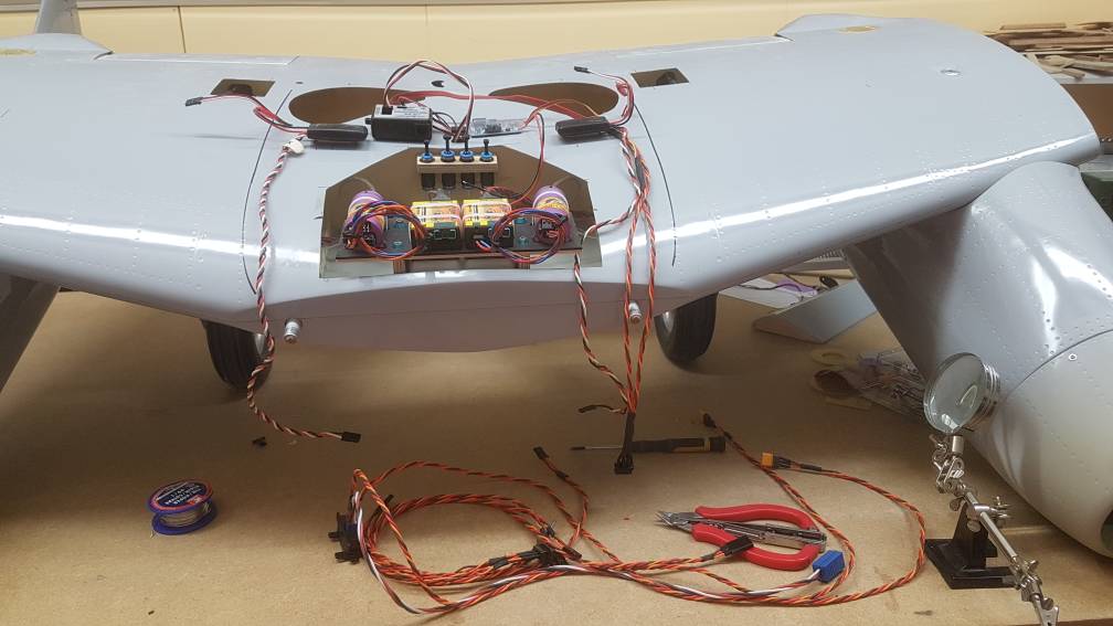

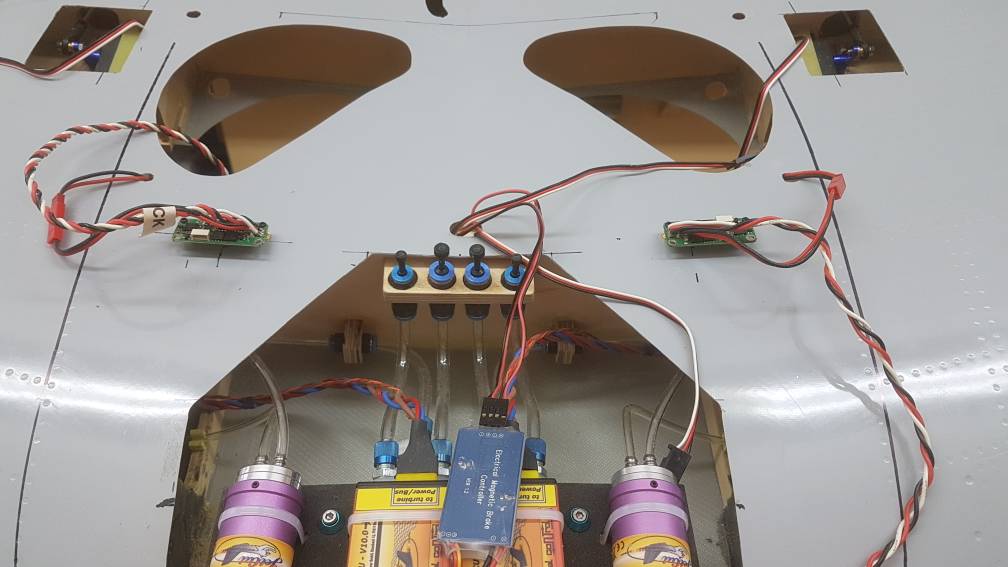

    Bussen gedraaid en verzonken inbussen erin gezet. Als het straks in kleur is zal het bijna niet opvallen hoop ik.

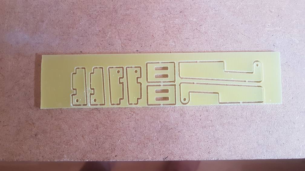

    Printjes voor de lado landingsgestellen een plek gegeven. Zitten met 2 schroeven en afstand busjes in het hout gedraaid.
    Beschermhoesjes er omheen.

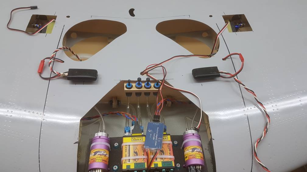

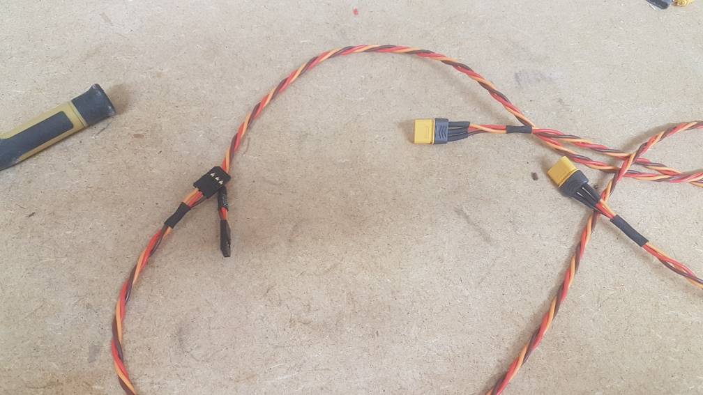

    Verder een hoop kabels gemaakt alle modules een plek gegeven morgen nog een paar kabels maken en dan is de elektra ook een heel eind klaar.

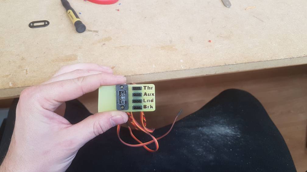

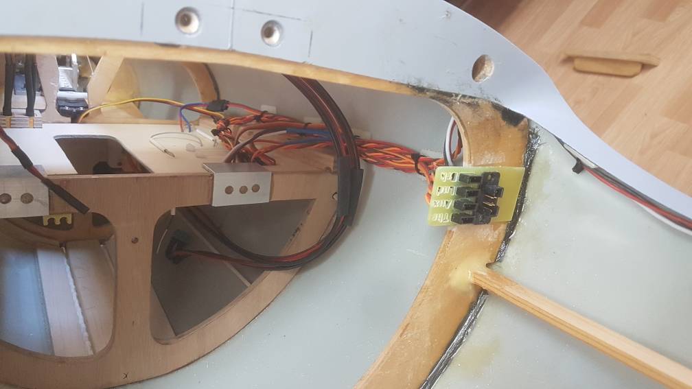

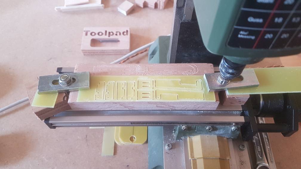

    Vandaag alle kabels aangelegd. En het werkt.
    Ook een plaatje gemaakt voor de stekkers.
    Hier de main gear.

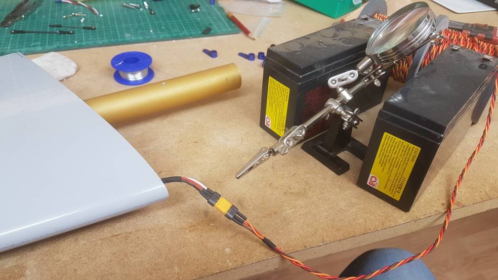

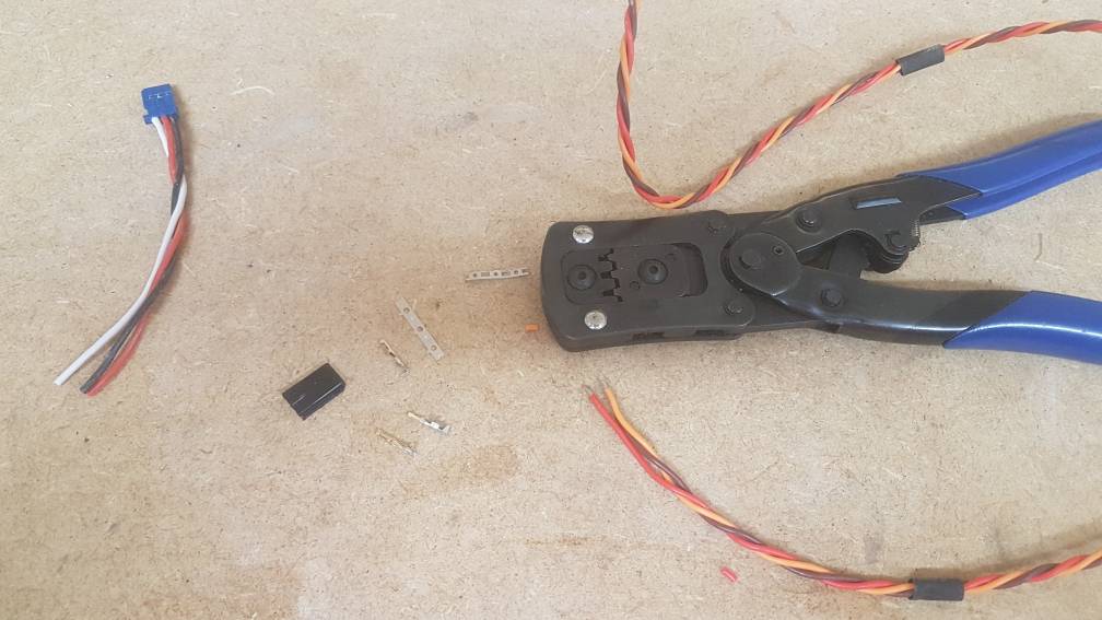

    laatste paar dagen bezig geweest met alle kabels netjes weg te werken, voor mijn gevoel lijkt het alsof ik 1km kabels in de kist heb gestopto_O. Overal stekkers aan gezet en aangesloten en het werkt allemaal:banana:. Alles na gelopen en alle boutjes en moertjes met loctite vast gezet. Dus bij deze is de besturing helemaal klaar en resten er nog een paar kleine puntjes.

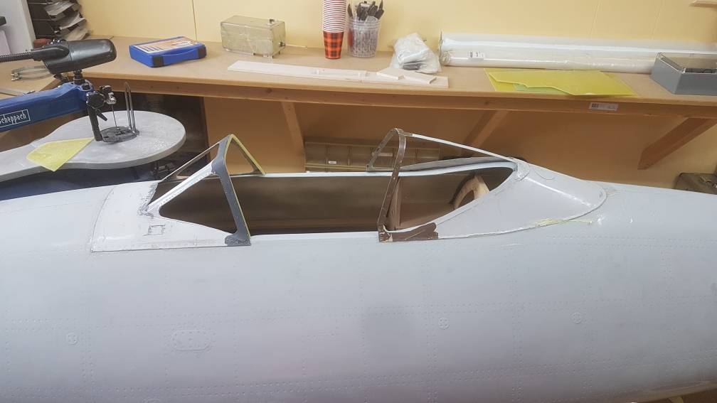

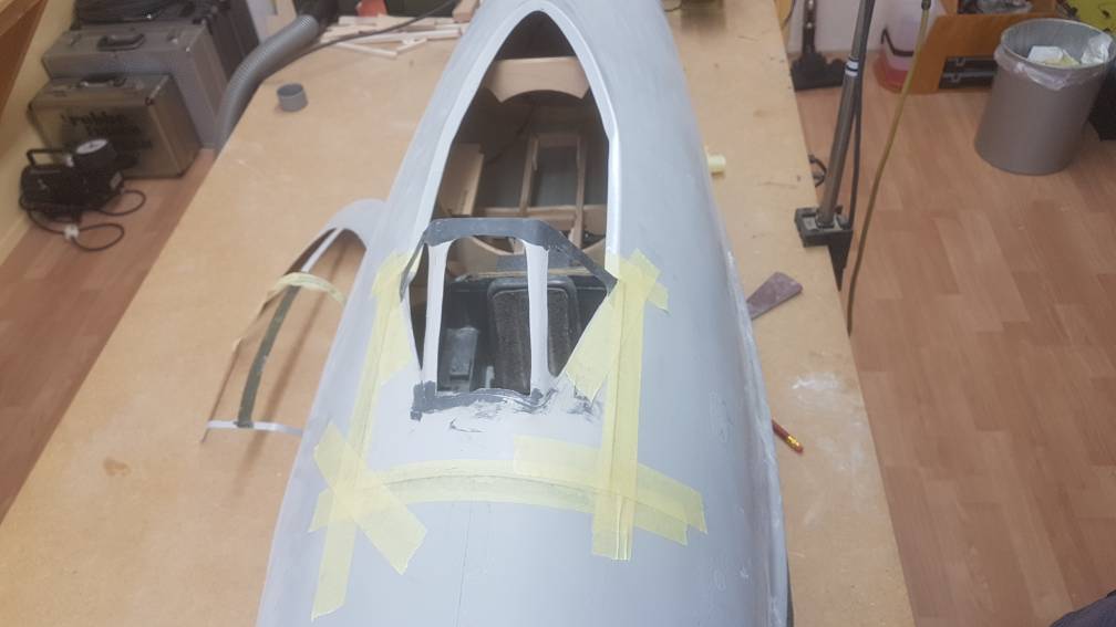

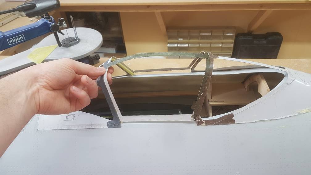

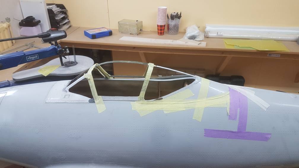

    Mail contact gehad met Grumania over een nieuw cockpit-frame maar dat gaat 6 weken duren. Duurt mij iets te lang dus maar een poging wagen om de oude zo te krijgen zoals ik wil.
    Passen en meten en de boel weer aan elkaar plakken zodat het straks in 1 geheel op de romp gelijmd kan worden.
    [​IMG]
    Hier het rear cockpit gedeelte krijg ik ook passend.
    [​IMG]
    Hier met het cockpit gedeelte erin.
    [​IMG]
    Ben bang dat ik dit passend ga krijgen morgen even alles netjes schoon schuren en van de week een poging wagen om het op de romp te lijmen.

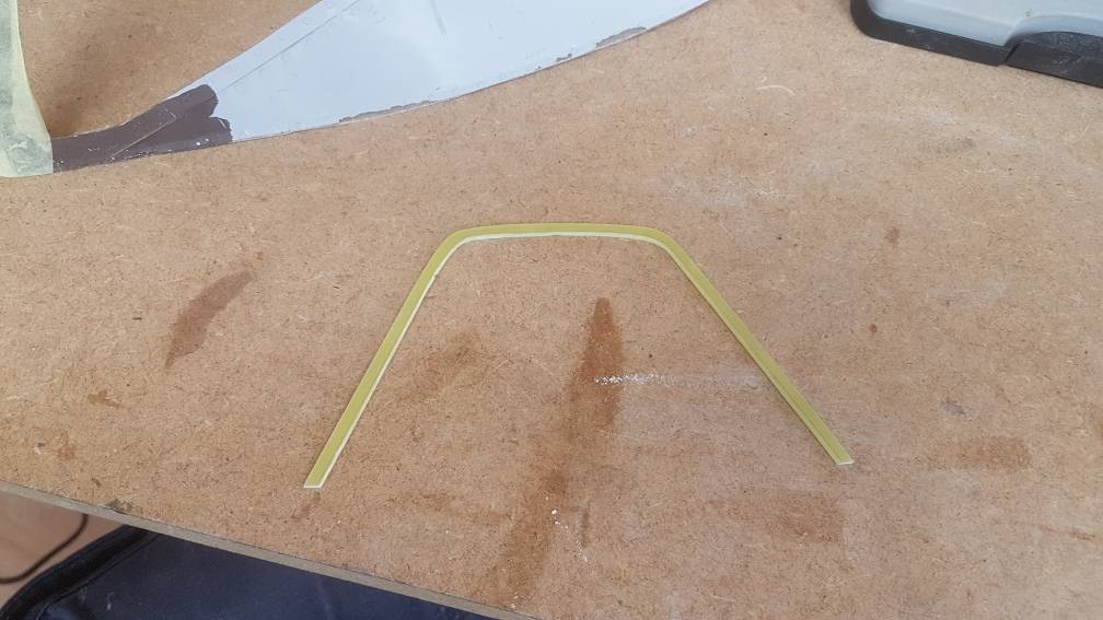

    Eerste deel is gelijmd 20190426_100515.jpeg 20190426_103633.jpeg 20190426_103638.jpeg

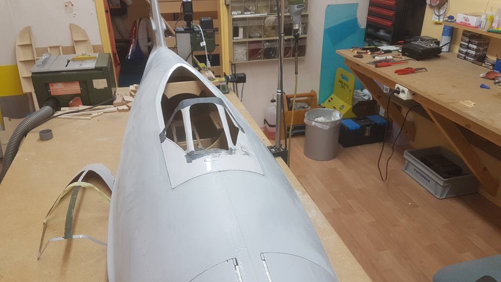

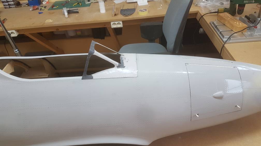

    Raamwerkje gemaakt voor het voorste deel en de losse kap voor.
    Achterste deel op de romp gelijmd.
    Kapje past er nu strak tussen.
    Berto, sarco en coen_l vinden dit leuk.
