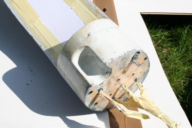

Deze werkte prima over de motip laklagen (wit, licht- en donkerblauw) en de zilverkleurige Humbrol verf.

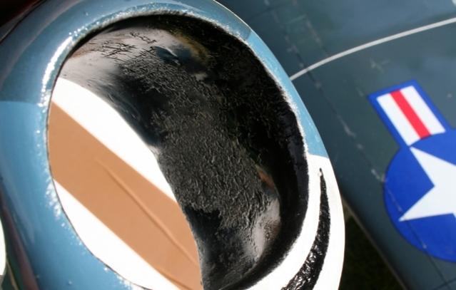

Nadeel is dat de zwarte matte Humbrol verf op het motorschot en in de motorkap geheel oploste. :mad: Waarom de mat zwarte Humbrol wel oplost en de zilverkleurige Humbrol niet is me een raadsel?
Maargoed, heb de zwarte smurrie er maar met een doek afgeveegd en daarna de blanke lak zo op `t motorschot gespoten.

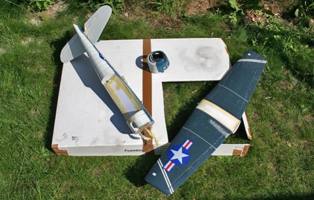

Afplakken...
full
... spuiten...
full
... en balen! :mad: Smurrie er maar direct afgepoetst
full
full
De reactie van de lak met de mat zwarte Humbrol binnenkant motorkap

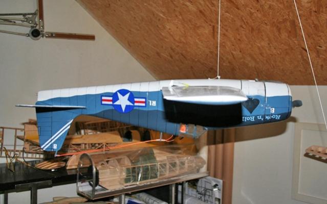

Alleen nog balanceren.
Groeten, Ramses

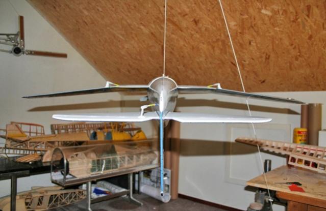

Aan `t lijntje:
full
full
In de neus/staart was geen lood nodig, hij balanceert keurig op het zwaartepunt.
In de rechtervleugeltip moest 12 gram lood om de vleugel vlak te krijgen.
Totaalgewicht van de Hellcat is nu vliegklaar precies 1500 gram.
Na zo`n 5 jaar is het Hellcatje nu echt klaar voor de maiden! :mrgreen: ;)

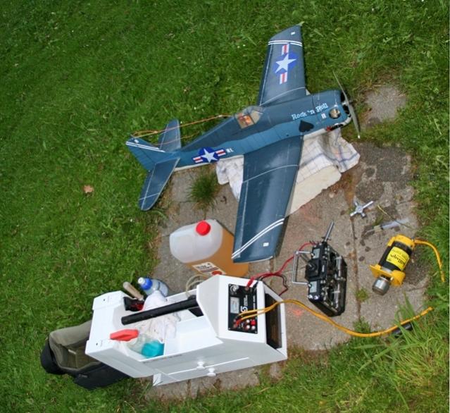

26-07-11 maiden!
Jaja, na zo`n 5 jaar ;) is `ie klaar en hij vliegt super!
full
Ik wilde `m vorige week dinsdagavond invliegen, maar de motor liep niet fijn en het begon te regenen, dus een weekje uitgesteld.
Ik was een beetje huiverig geworden voor de handstart door de reacties over het gewicht van de Hellcat. Gisterenavond heeft Patrick `m voor me de lucht in gestuurd nadat Frans `m goed hard de lucht in wierp. Bedankt beiden! :thumbsup:

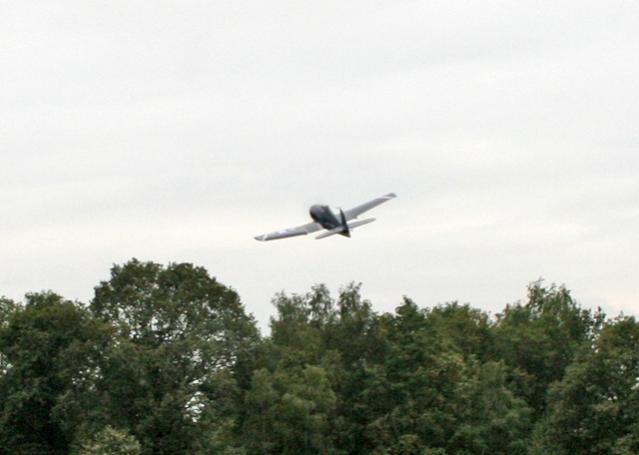

De tweede vlucht lekker rondgevlogen. Berry bedankt voor de foto`s! :thumbsup:
Door de grijze lucht en de schemer zijn de foto`s wat grofpixelig:
full
full
full
full
full

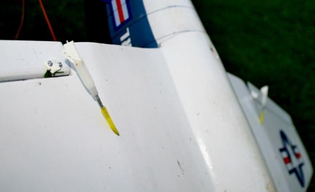

Eén low-pass was net iets te laag. De buik schoof een stukje over de grond, de motor sloeg af maar de Hellcat trok weer de lucht in. Vanaf dat moment reageerde `ie niet meer op de roeren. Stuurloos zweefde `ie nog een flink stuk door en draaide langzaam naar rechts het hoge gras in.
full
Ik had niet verwacht `m in één stuk te vinden, maar hij lag onbeschadigd in `t hoge gras. Door de buikschuiver bleken de roerhorentjes van beide rolroeren afgebroken. Vandaar dat de controle wegviel. Ik heb `m gisterenavond helemaal nagelopen en er zit verder nog geen krasje op! Misschien iets te zwaar, maar wel lekker stevig! ;)
Kwestie van twee nieuwe roerhoorntjes er opschroeven en weer gaan! :D

Klopt, hadden we `t gisteren ook over. Roerhoorntjes aan de bovenkant vind ik niet fraai maar zou ook kunnen. Ik ga er een soort vinnetjes van triplex voor maken. Kapjes worden namelijk erg groot.
Waarschijnlijk overbodig, bij de eerste landing was er niets aan de hand. Bij de low-pass vloog ik `m volgas tegen de grond, dat zijn toch wel iets meer krachten dan bij een landing! ;)
