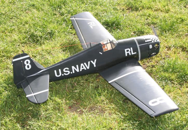

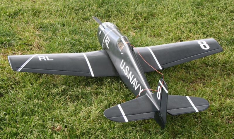

Vandaag weer drie heerlijke vluchtjes gevlogen met de Hellcat :D
full

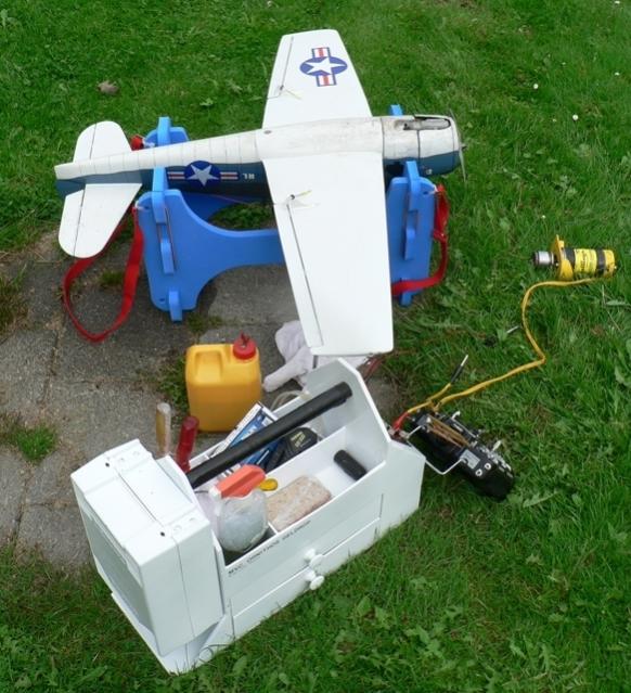

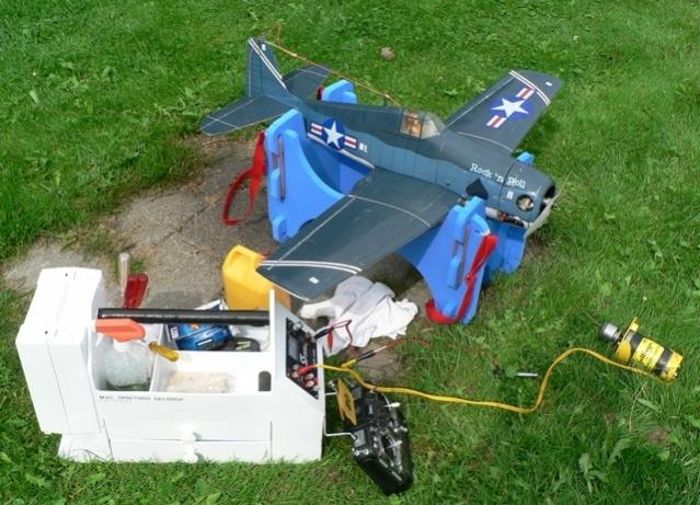

Omdat een brandstofkist zonder landingsgestel toch best lastig starten was, heb ik een bok voor de Hellcat aangeschaft. Dat werkt heel erg fijn!
full

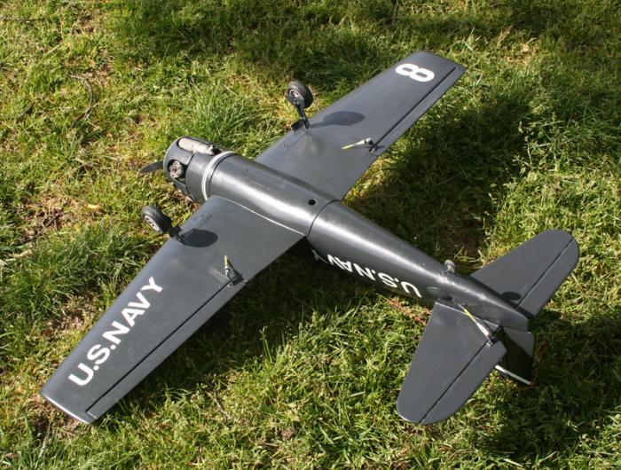

Om de roerhoorntjes van de rolroeren te beschermen bij de landing heb ik twee skegjes gemaakt:
full
De skegjes werken prima. Nou is `ie echt klaar! ;)

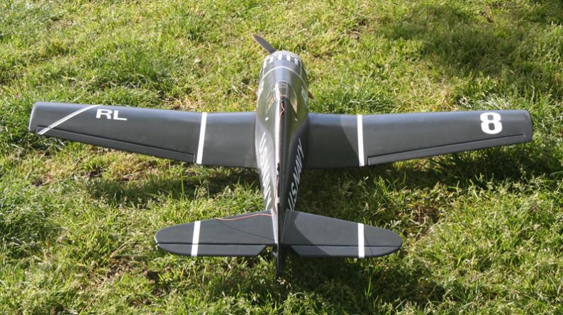

Update
Een update voor m`n Hellcatje.
Ik heb deze Hellcat gebouwd als Aircombat model maar toen ik de kist klaar had was het Aircombatten zo`n beetje voorbij in Nederland. Het is een heerlijk vliegend kistje maar omdat er geen landingsgestel onder zat moest hij altijd uit de hand gestart worden en op de buik geland.

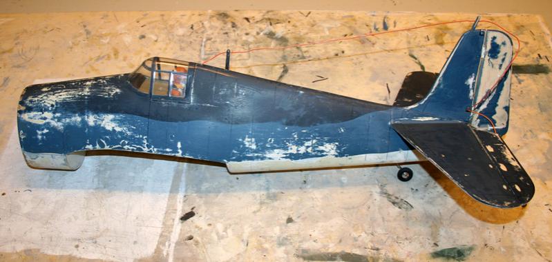

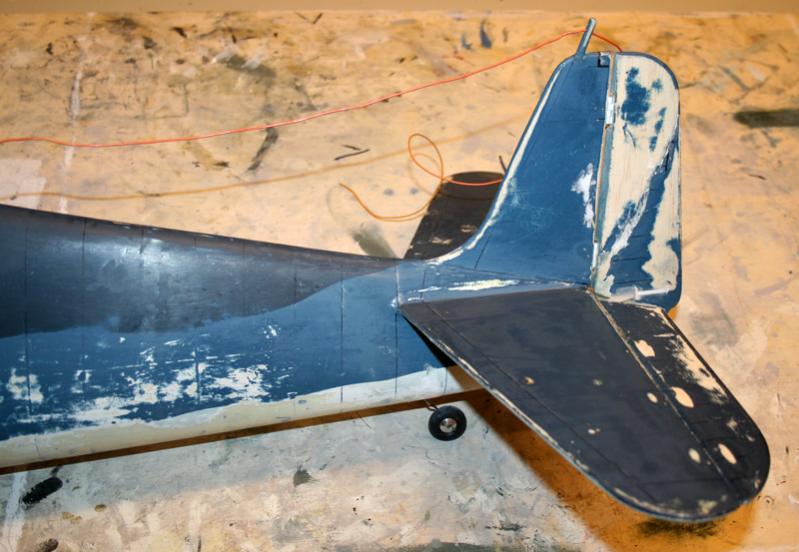

Zoals in dit bouwdraadje te lezen is had ik voor een low-budget afwerking met goedkope transparante 1K spuitbuslak gekozen, maar die bleek na verloop van tijd op te lossen.
Aangezien ik er niet mee Aircombat (is dat een werkwoord?) en ik een landingsgestel en richtingroer op dit kistje mis wilde ik `m met pensioen laten gaan... maar da`s eigenlijk zonde van zo`n heerlijk vliegend kistje! Dus ben voor een andere optie gegaan, de Hellcat 2.0 ;)
Eerst maar de slechte blanke lak er goed af geschuurd:
full
full

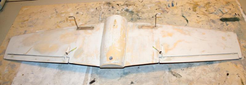

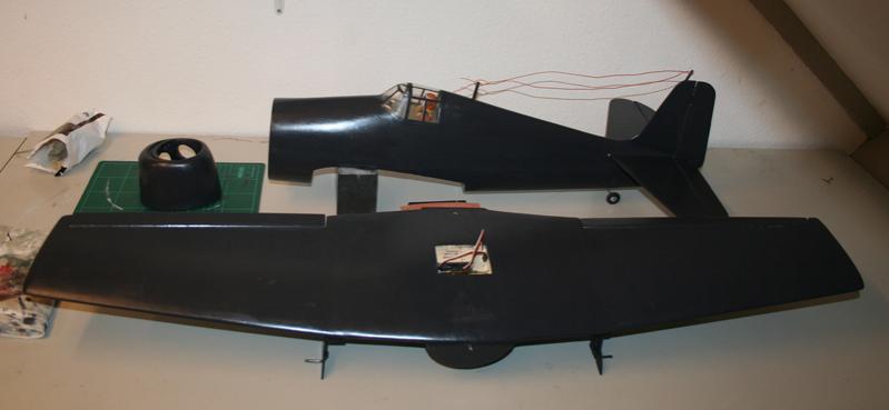

Hardhouten balkjes in de vleugel gelijmd en de landingspoten gemaakt en bevestigd:
full
Een bestuurbaar staartwieltje en richtingroer gemaakt:
full

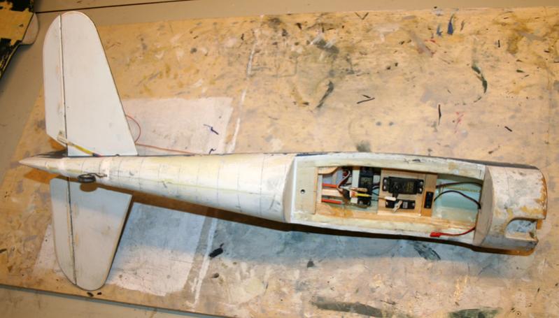

Extra servo in de romp:
full
De skegjes ter bescherming van de rolroerhevels kunnen eraf ivm het nieuwe landingsgestel:
full
Het oude schema was wel leuk maar ik wilde nu iets anders. De geheel donker blauwe uitvoering vind ik ook erg mooi dus nieuwe lak gehaald, PU-lak in kleur gemengd:
full

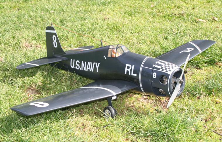

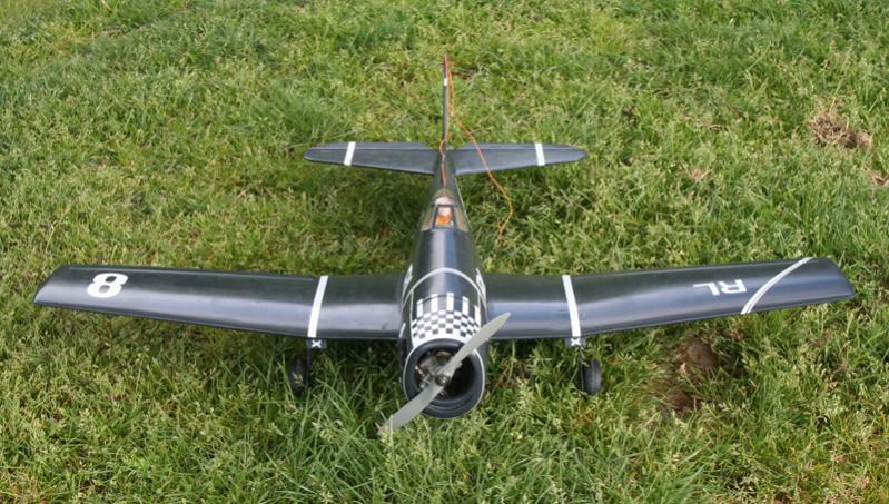

Op deze kist ga ik geen panneellijnen o.i.d maken, heb er alleen wat stickers op geplakt. Het resultaat, de Hellcat 2.0 met bestuurbaar staartwieltje en richtingroer en een landingsgestel:
full
full
Groeten, Ramses

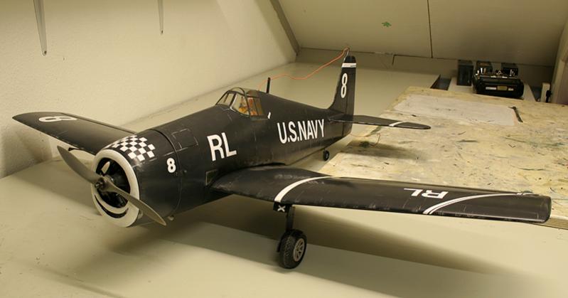

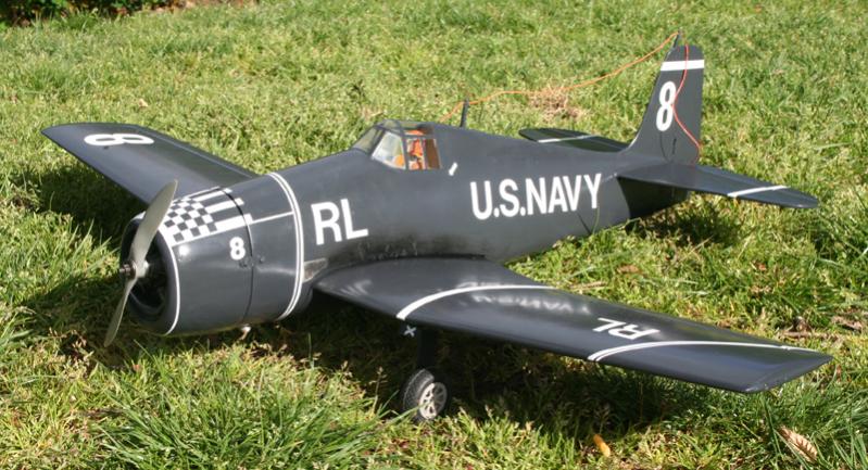

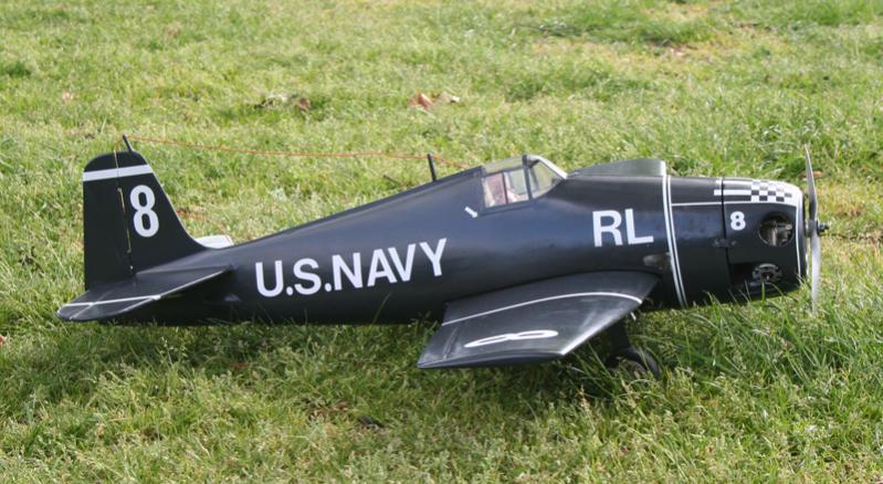

Een "fotoshoot" van m`n Hellcat 2.0:
full
full
full
full
full
full
full
Het schema is trouwens heel losjes gebaseerd op de eerste Blue Angels, de rest heb ik erbij verzonnen.
full
Groeten, Ramses

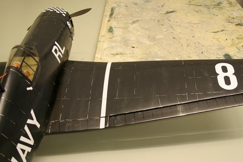

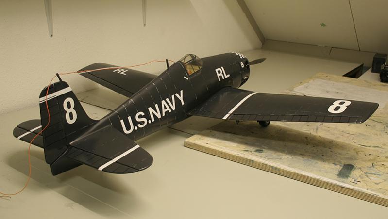

Ik vond de witte lijnen op de neus toch niet zo mooi en heb deze dus weer verwijderd en de neusring wit geschilderd. Net met een zwarte stift en een penceeltje met aluminiumverf toch wat paneellijnen op de Hellcat gezet. Klaar voor de brandstofbestendige transparante 2K-lak:
full
full
full
full
full
full
Groeten, Ramses
