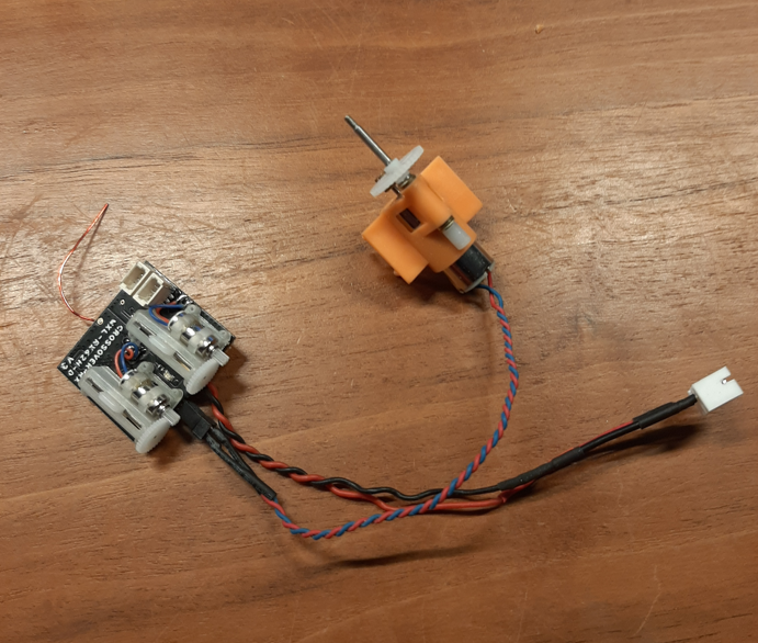

Vanmiddag geprobeerd de MXL-RX82H-D te verbinden met de Spectrum DX6i en wat ik totaal niet verwacht had: het is gelukt. :)
Er is echter wel een 'probleem': beide servo's bewegen als ik de linker knuppel beweeg. :mad:
Zou liever zien dat de 'servo' die het richtingroer gaat bedienen door de rechter knuppel geativeerd wordt.
Kan ik daar in die zender iets aan doen?
Kan het in de manual nog niet vinden . . . :(
Of kijk ik er langsheen?

Jij zegt, dat als je de linker stick beweegt, er 2 servo's bewegen. Dat zou je op monitor terug moeten zien. Anders is je ontvanger niet goed.
gbruik je de servo's die op de print zitten? of via die twee stekkertjes
als je op de ontvanger kijkt worden die stekkertjes verbonden met de ailerons, 1 voor de linker aileron en 1 voor de rechter aileron. Die twee stekkertjes zijn dus eigenlijk 1 kanaal, waarvan 1 de andere kant op loopt.
Ja, maar niet tegelijkertijd (tenzij je de stick diagonaal naar een hoek beweegt, dan bewegen ze inderdaad samen, tegelijkertijd :)).
gebruik je de servo's die op de print zitten?
Ja, da's het makkelijkste, en licht.
(Hele zaakje inclusief 200 mAh accu is al ruim 16 gram!)
Ik had er voor kunnen kiezen om er rolroeren in te bouwen, met een extra servo (twee?), maar das toch een beetje overkill.
jan.
Toevallig geen delta mixer ingesteld?
Zou eerst het advies van Rhelie op volgen, kijken wat de zender uitstuurt, dat doe je in de servo monitor.
Ja, een mixer met ail. als master en rudder als slave.
Desnoods nog een tweede erbij van rudder naar rudder, maar met aan beide kanten -100%. Daarmee maak je dan de linkerstick inactief (vwb, rudder)
Hallo Jan,
de monitor geeft aan met schuivertjes welk signaal de zender per kanaal uitstuurt. In jouw geval (mode 1) zal op je linker stick hoog en laag de elevator schuiver heen en weer bewegen. Op de linker stick zit bij links rechts bewegen het rudder schuifje. Dat klopt precies met wat er op de ontvanger gebeurd. Hiervoor hoef je niet echt op de Monitor te kijken. Wat je graag wil, is dat het rudder schuifje beweegt als je je rechterstick links rechts beweegt. In vervlogen tijden zouden we gewoon de stekkerjes van de sticks omprikken, maar Spectrum kan dat helaas niet. Spectrum kan ook niet de kanaaltoewijzing van de sticks aanpassen.
welnu, er zijn 2 oplossingen:
1. Een servootje inprikken (extra gewicht)
2. De mix functie zoals Bruno beschrijft instellen.
Als je dit laatste doet, dan kun je op de monitor functie zien of het werkt. (Dat zie je natuurlijk ook gewoon op je ontvangertje) Als je dan de rechterstick links rechts beweegt, dan gaat zowel het schuivertje van aileron als dat van rudder heen en weer.
Zit even te proberen, maar dan dit scherm (uit de manual).
Welke percentages/waarden moeten daar ingegeven worden; wat betekenen die?
(Bij mij staat er L 0% en R 0%).
Nadere bestudering: allebei gewoon 100%, toch?
jan.
Hij doet het!!! :banana:
