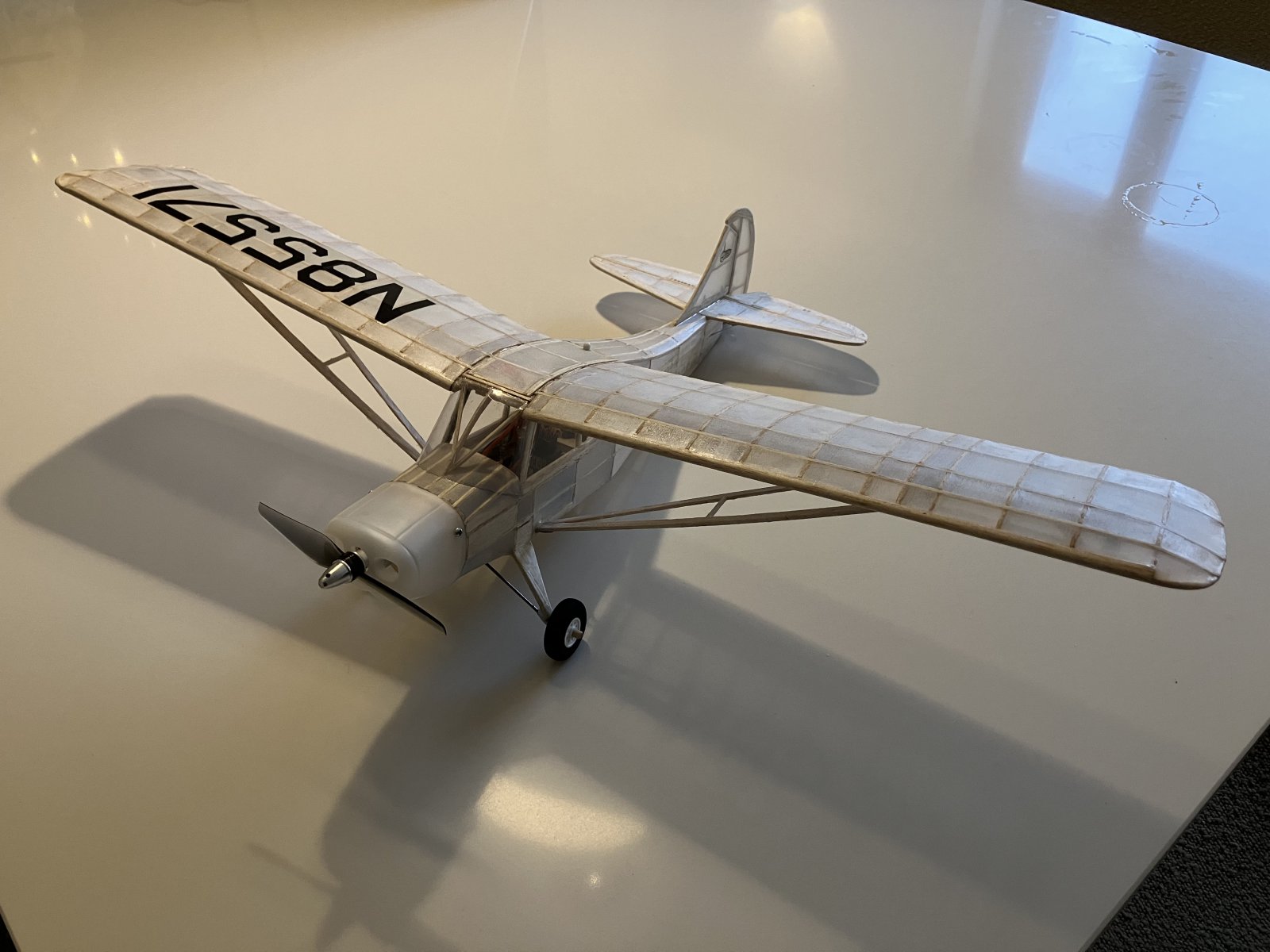

Guillows 20" Piper 140 Cherokee

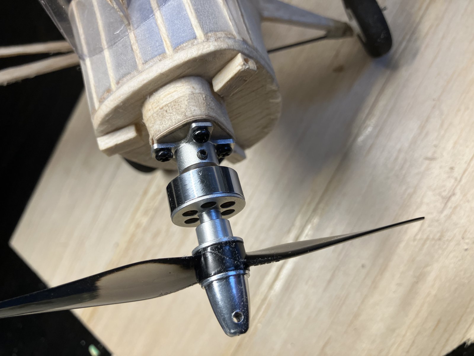

Eén van de dingen waar ik tegenaan liep voor ik 'm aan de kant legde was de pasvorm van het neusdeel; dat ABS (?) ding.
Hoe heb jij dat opgelost?
Schroefjes?
jan.
Hallo Jan,
Inderdaad geschroefd. Kleine balsa blokjes erop geplakt en geboord. Kapje en blokje tegelijk, het kapje is doorzichtig genoeg hiervoor. Daarna de gaatjes in de balsa blokjes met CA lijm sterker gemaakt.
Ik was al blij dat ik kleine schroefjes had, maar het is toch nog “grof”
Ik heb er overigens een tweede balsa spantje voor geplakt, dat precies op maat is voor het kapje

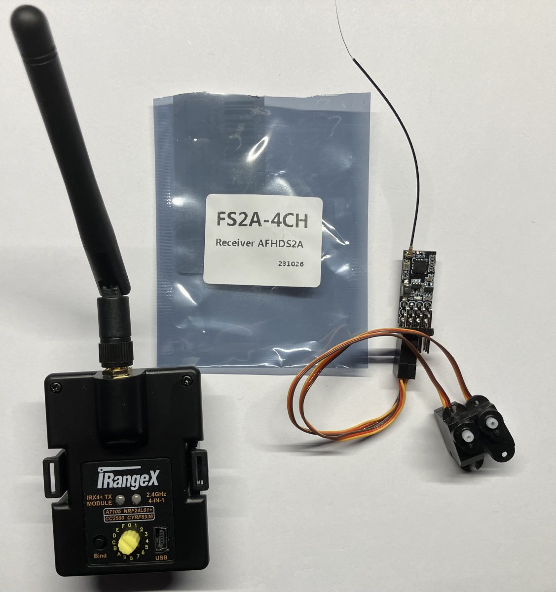

Het combi ontvangertje dat je toont is van een kleiner type, meer voor binnen, voor een brushed motertje met vertraging en een kleiner accutje. Veel lichter dan wat ik heb toegepast, Dit werkt met Spectrum (DSM2, DSM-X) of met FRSKY D8. (Afhankelijk van welke je hebt). Met Jeti heb ik geen ervaring. De ontvanger (beide versies) werkt goed met een IrangeX IRX4 plus module. Als je die in de Jeti kunt gerbruiken, dan zou het kunnen.

Hallo Jan,
Net binnen (de rook komt er nog van af) een klein 4 kanaals ontvangertje. Gebonden met de de IrangeX IRX4 Plus module. moest er wel even de servo-connector op solderen. Die is in haakse uitvoering zwaarder dan de ontvanger…. Hier op de foto met de 2 grams servoos die van enthousiasme wegsmelten op 5V. (Specs zeggen tot 6V)
Geen enkele idee nog, hoe ver dat ie komt. Ga m in de Aeronca zetten, en met de omgebouwde Simprop Alpha 2007 besturen.
Dan is het plaatje compleet.
